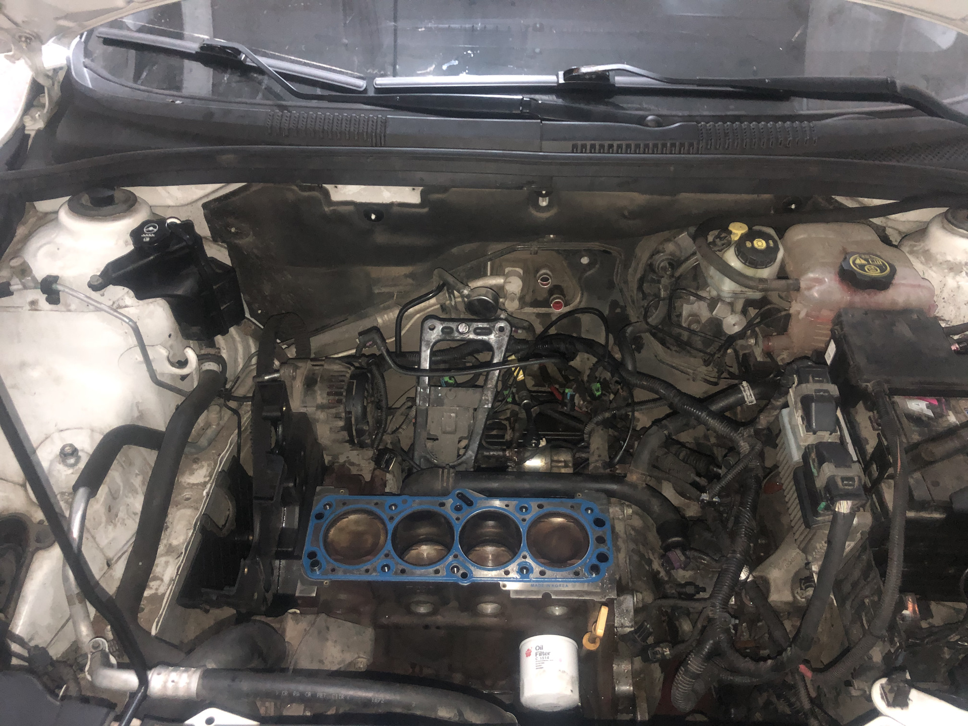

Ребят, уже нет сил бороться с этой проблемой.
Кто следит за бортжурналом моим, тот знает, что я перебрал двигатель и поставил всё новое, кроме поршней. В итоге, после капиталки, стучат гидрики. Короче, решил сам разобрать в гараже голову, думал мало ли каналы масленные забиты или что то ещё, полностью разобрав, собрав не выявили не одной причины. В итоге, собрал обратно и теперь они стучат ещё сильнее, тем более на прогретый двигатель. Гидрики новые.
В общем, поставил какие гидрики я хрен знает фирму, но, знаю точно, что оригинальные мои совсем другие, фото для сравнения ниже. В общем, друзья, что посоветуете? Может гидрики надо поставить с этими резинками как были до переборки? Уже голова кругом, не знаю что делать😏🤷🏻♂️

Давление масла есть?
Да, мерил, давление есть))
А если на компенсаторох новых есть надпись AMD- сразу советую выкинуть их, промыть старые поставить и не слышать их
Даааа именно кстати из и купил амд))
Походу надо поменять на оригинал их и забыть, а старые я поставил там ещё хуже стук потому что многие вышли из строя уже))
Ставил другу на лачетти stellox очень понравились. Не стучат уже пол года. Качество изготовления на высоте. Я думаю как замена оригиналу пойдет бес проблемм.
Я просто уже боюсь что куплю разберу поставлю и снова стучать будут, просто если давление в норме, все хорошо, кроме гидриков ничего же быть не может))

Когда менять будете гидрокомпенсаторы на другие, проверьте за одно каждый распредвал. То есть снимите все гидрокомпенсаторы, поставьте валы и всеми крышками прижмите их, можно также шкив накинуть и пошатайте валы поочерёдно вверх вниз. При этом не должно наблюдаться люфта, или он должен быть ну прям вообще еле ощущаться. За одно исключите или подтвердите вариант стука. У меня просто до ремонта впускной распредвал имел люфт приличный, и соответственно это на работу двигателя отражалось "дизельным" тарахтением.

Я мучился долго. Для начала вытащил все гидрокомпенсаторы. Заглушил все масляные каналы деревянными зубочистками (которые идут к компенсаторам) и чуть больше 2 заглушки поставил в каналы подачи масла для распредвалов. включил 3ю или 2ю передачу не помню и вытаскивая поочередно зубочистки крутил за колесо а под струйки подставлял обрезанную бутылку. Так пролил все каналы для гидриков. Вместе с маслом из некоторых каналов выходили кусочки толи стружки толи еще чего то. Потом разбирал каждый гидрик и мыл вайт спиритом. Потом прокачивал. Большенство гидриков были на вид твердыми, но оказалось они были намертво закоксованы и разобрать плунжерную пару удавалось только над газовой плитой (держа плоскогубцами плунжер).
Вообще если мастера хорошие, они гидрики перебрать могут. Попробуй гидрики прокачать. Положив их в масло и понажимать на них. Если лампа давления погасила, значит есть давление, им должно хватать.
Давления гаснет после запуска двигателя. Гидрики и прокачивали и разбирали, что только не делали, стучат как не в себе, я почему то грешу на них и что надо купить оригинал.
У меня гнуло клапана, делал частичную замену гидриков, ставил не оригинал, после сборки первые 2 дня не стучали, потом начали. Хочу менять гидрики на оригинал, цена вопроса 6-7 тысяч, думаю проблема в них.
Вот я тоже на них грешу))

Давление масла надо мерить и гидрики сами по себе могут не работать, когда они стояли, вы проверяли их работаспособность, при нажатии они не должны прижиматься, если прожимаются гидрик нерабочий
Да, я проверял, и заменил дополнительно ещё 4 гидрика. Остальные твёрдо стоят на месте))

Да специ уже не знают, один говорит в постелях дело, другой в гидриках третий что распредвалы, и вот блин что то к кидрикам я склоняюсь больше, потому что если вы увидели фото, то они разные))
может распредвалы не так работают? другого не вижу, на "противофазе" что то стоит.
А как они могут не так работать? Машина работает ровно никаких нареканий вообще к двигателю, но вот гидрокомпенсаторы стучат))
К токарю отвозил голову целиком, сказал все в норме, он сравнил со старыми клапанами новые клапана, разобрал пружинки заново собрал, короче он все проверил и померил и сказал ничего критичного нету. Вот теперь вопрос, если все постели целые, распредвалы тоже, то что тогда?😏
Здравствуйте такая же беда менял гидрики два раза ну правда не оригинал оставил тоже сильнее тарахтят поменял то меньше в общем ничего не могу поделать что только не делай масла давления масла в норме скажите вы решили свои проблемы если да то что это было, давление масла снизу двушку давит в голове померили 1,2
