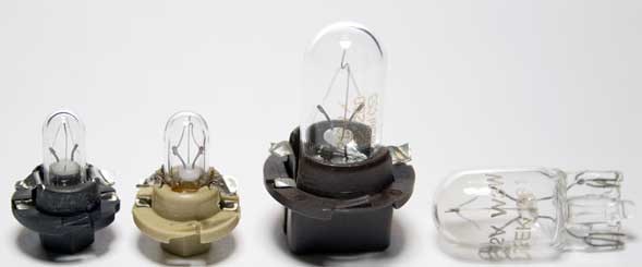

Проблема заключалась в том что тускло освещалась приборная панель, стрелка скорости совсем не подсвечивалась.В темное время суток было не разглядеть с какой скоростью едешь.Посмотрев в интернете, я понял что не горит одна из 3 ваттных ламп, отвечающая за основное освещение.Купил лампы, полез менять, по глупости не отключил акб, в итоге при каждом запуске минуты 2 горит air bag, затем гаснет.Вычитал, что нужно стереть ошибку!так что ВСЕГДА отключайте акб, перед тем как лезете в электрику.

АХТУНГ, УСТАНАВЛИВАТЬ ОНЛИ 3 ВАТТНЫЕ ЛАМПЫ, ОТ 5 ВАТТНЫХ ПРИБОРКА ПЛАВИТЬСЯ!
Общее количество ламп и их характеристики
16 ламп по 1,2 W (BMW 62 13 1 383 311)
6 ламп по 1,5 W (BMW 62 11 1 391 260)
3 лампы по 3 W (BMW 07 11 9 978 372)
