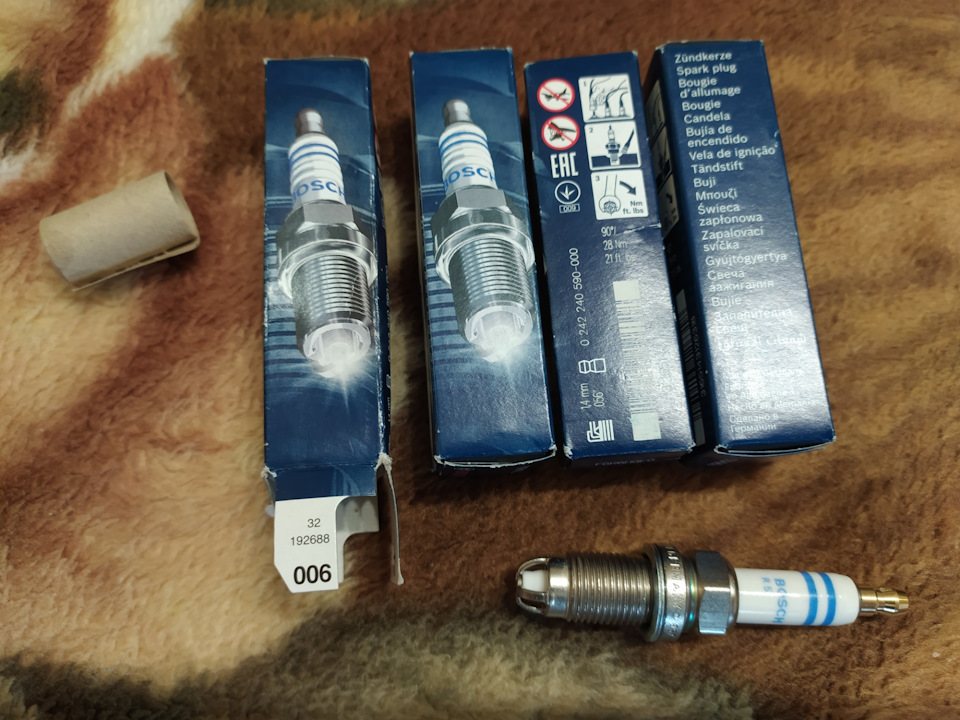

Запчасти на фото: 192688

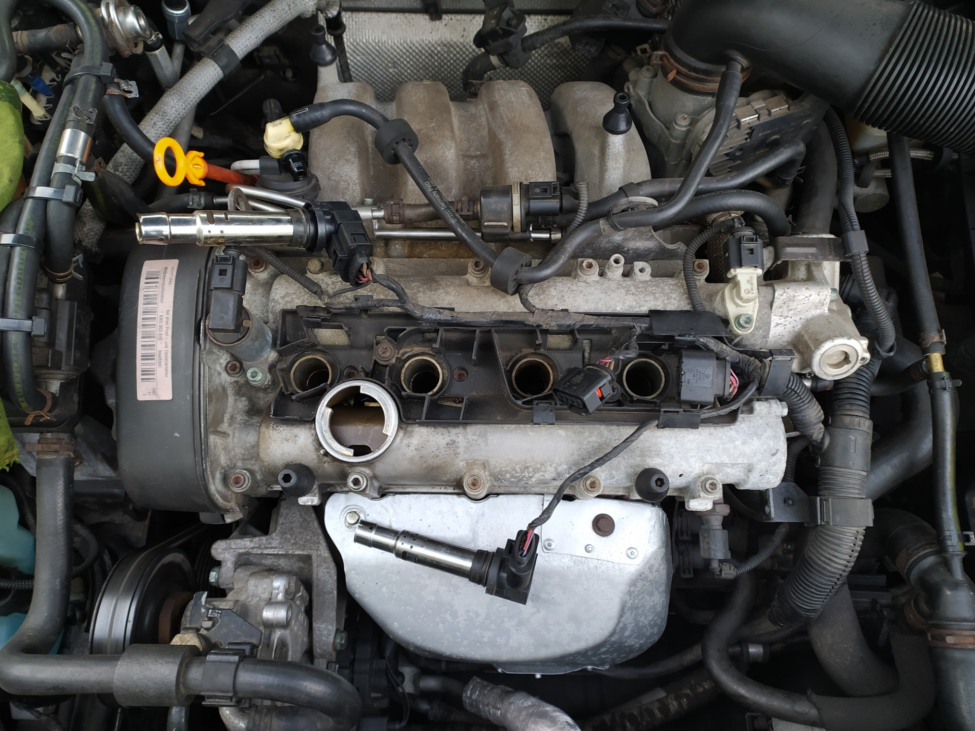

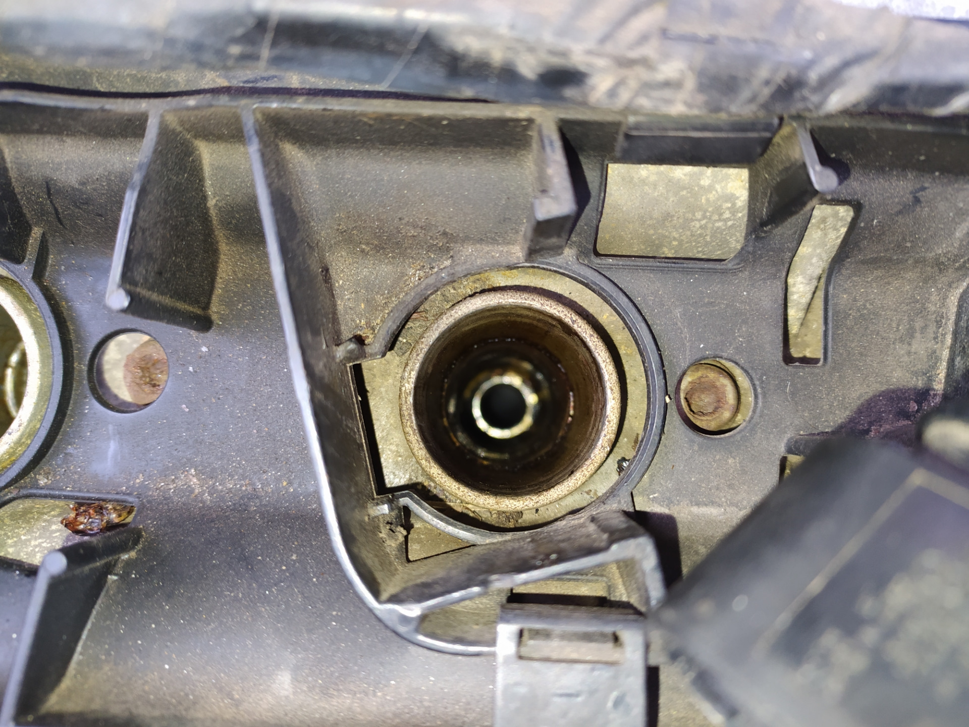

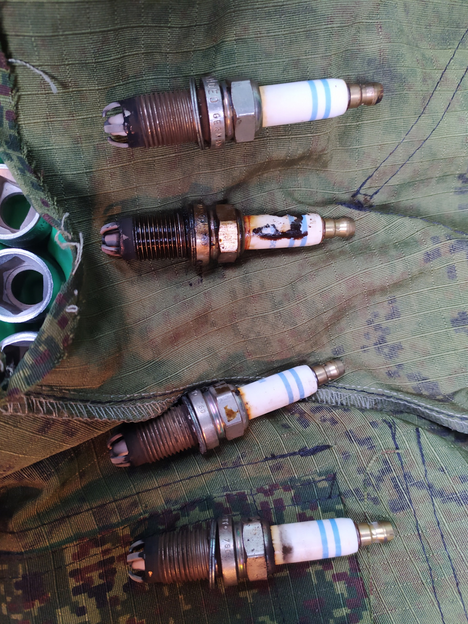

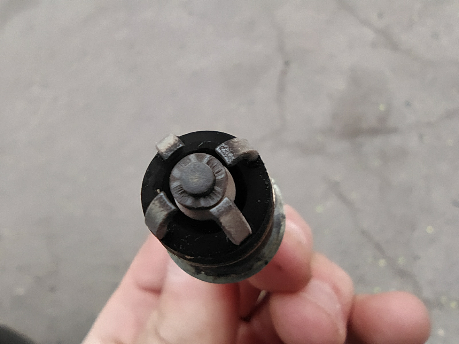

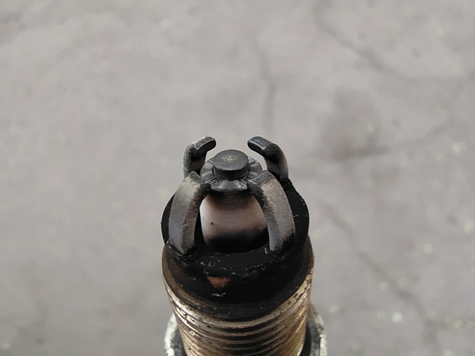

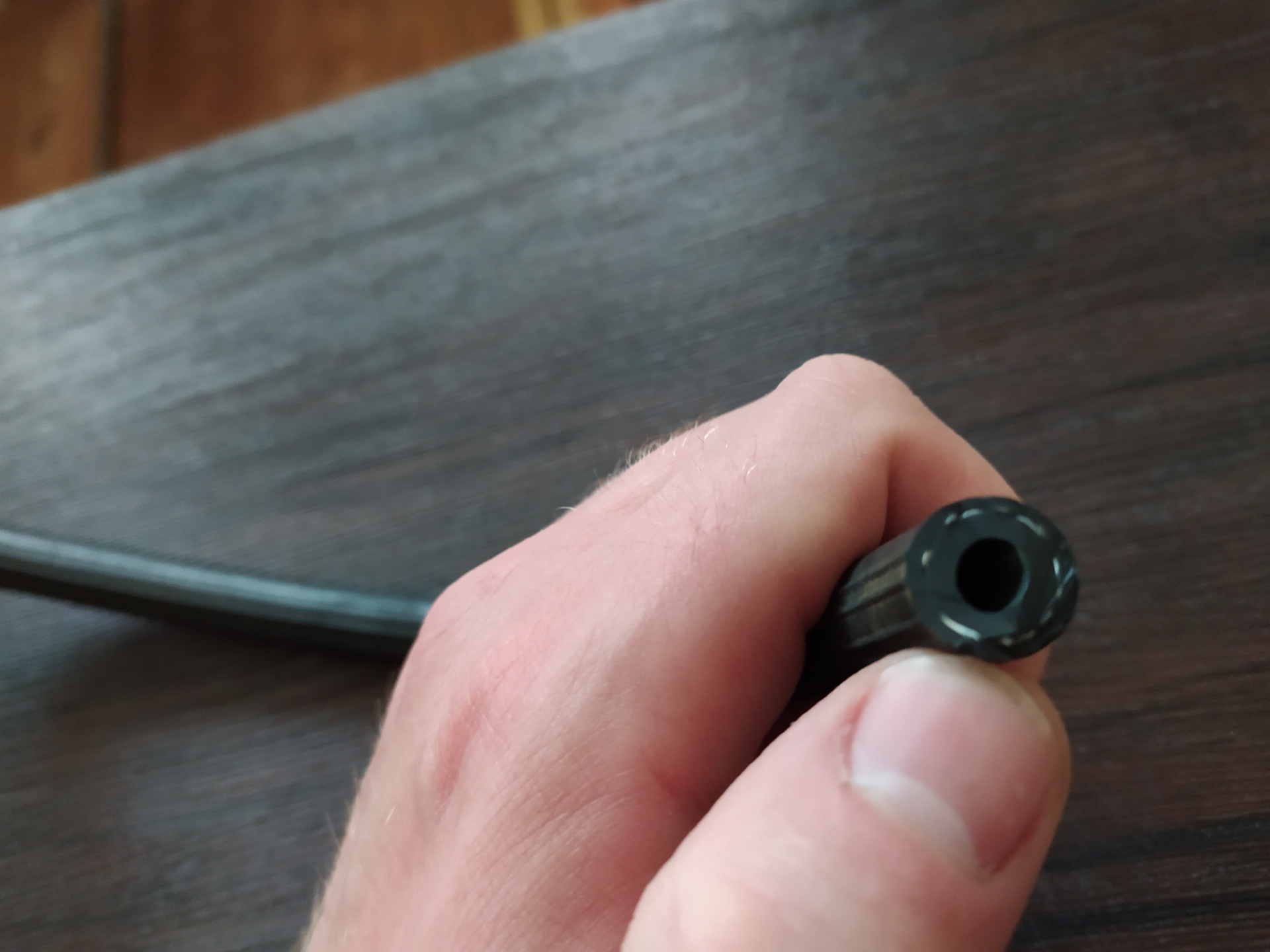

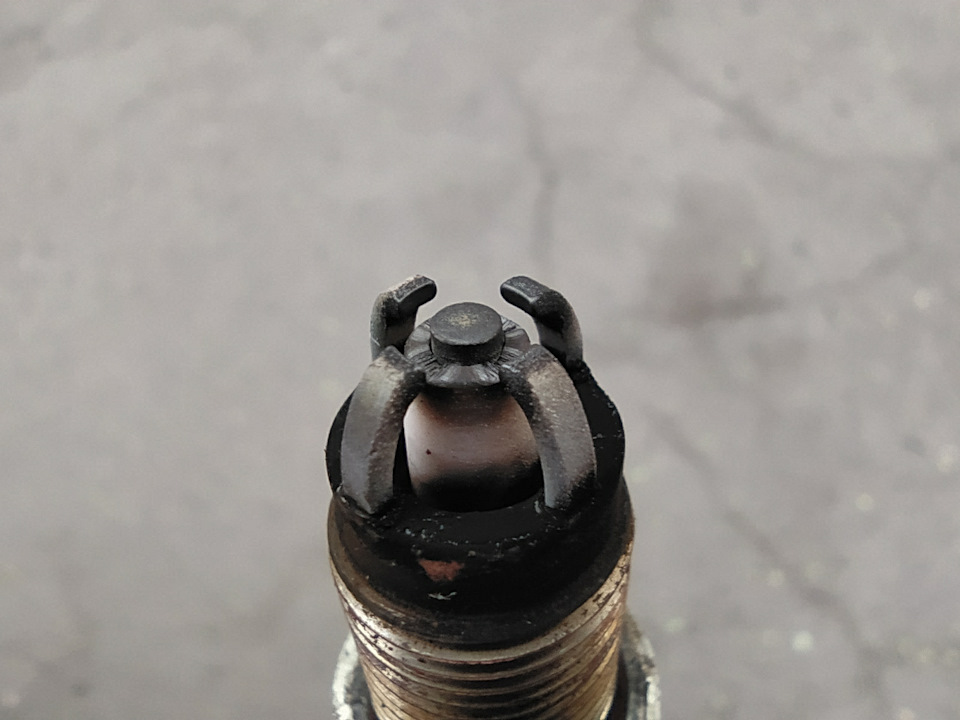

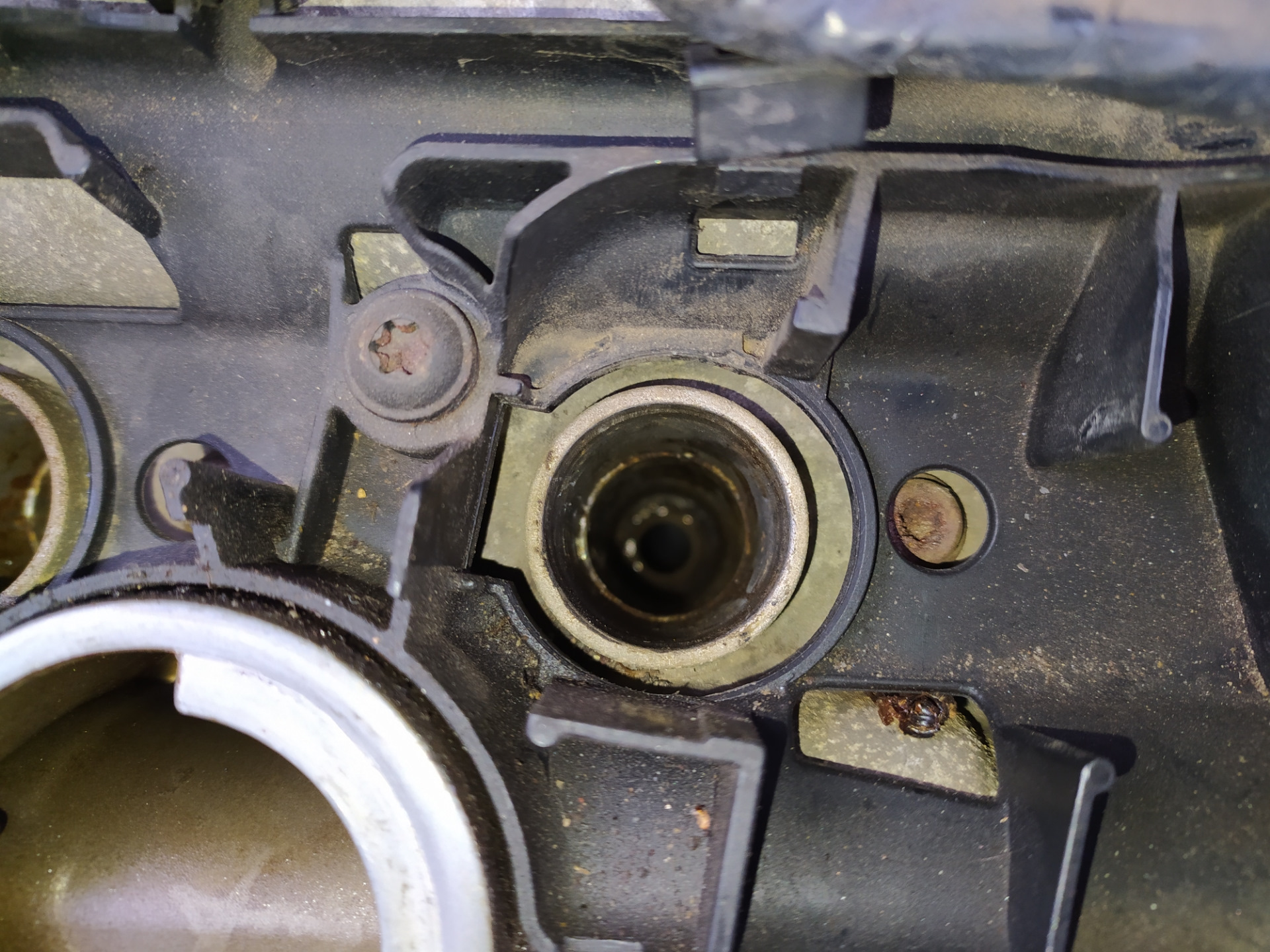

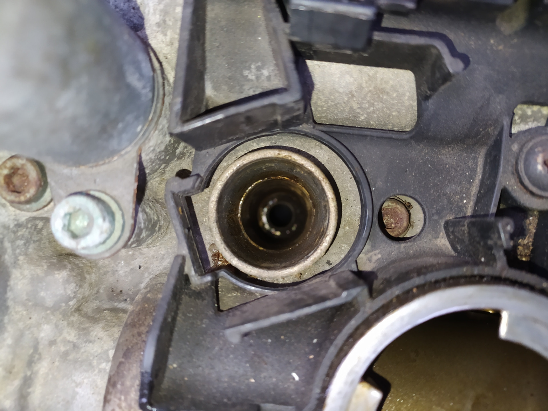

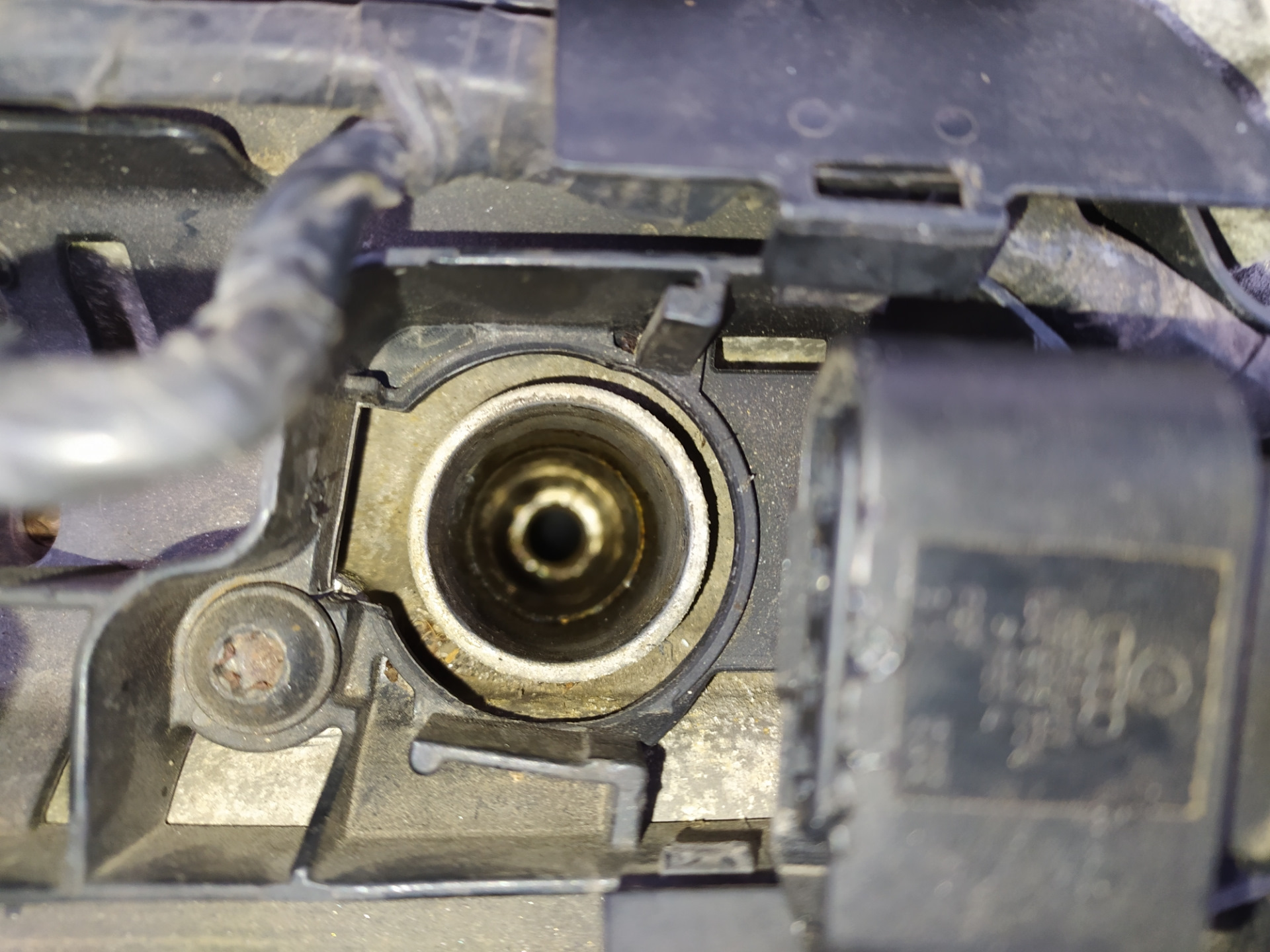

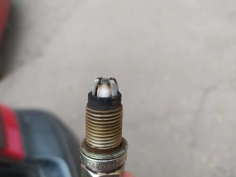

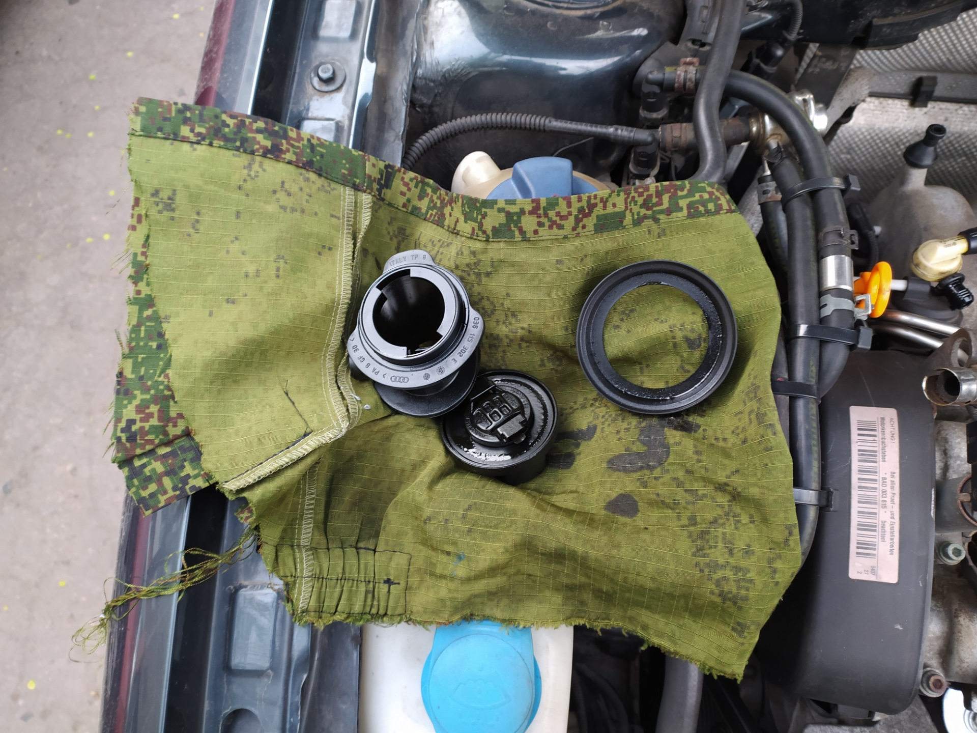

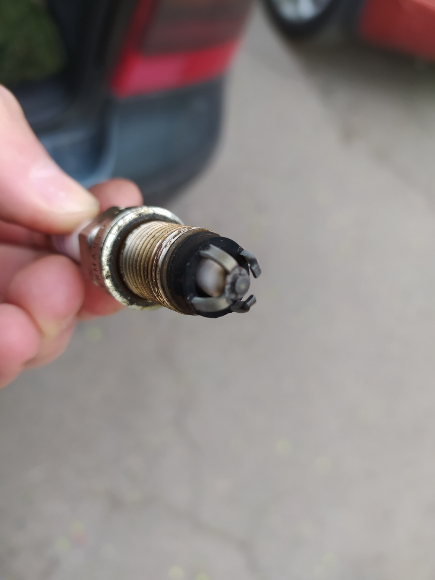

Заменил свечи. Вытаскивал кислородным шлангом с внутренним диаметром 6мм. Колодцы почистил ватой намотанной на отвертку с обезжиривателем. Во втором колодце было масло. Посадочные места под шайбу на всех 4 грязные. Стояли такие же свечи бош.все свечи по цвету одинаковые. При чистке мсор с колодца частично попадает в цилиндр. Затянул новые свечи от руки до упора и повернул почти на 90 градусов. Катушек у меня оказалось 3 разных вида. Только 2 одинаковых. Завел. Был небольшой расколбас. Наверно от попавшего мусора, но быстро обороты выровнялись.
Комментарии 1
масло в колодце… плохо.
