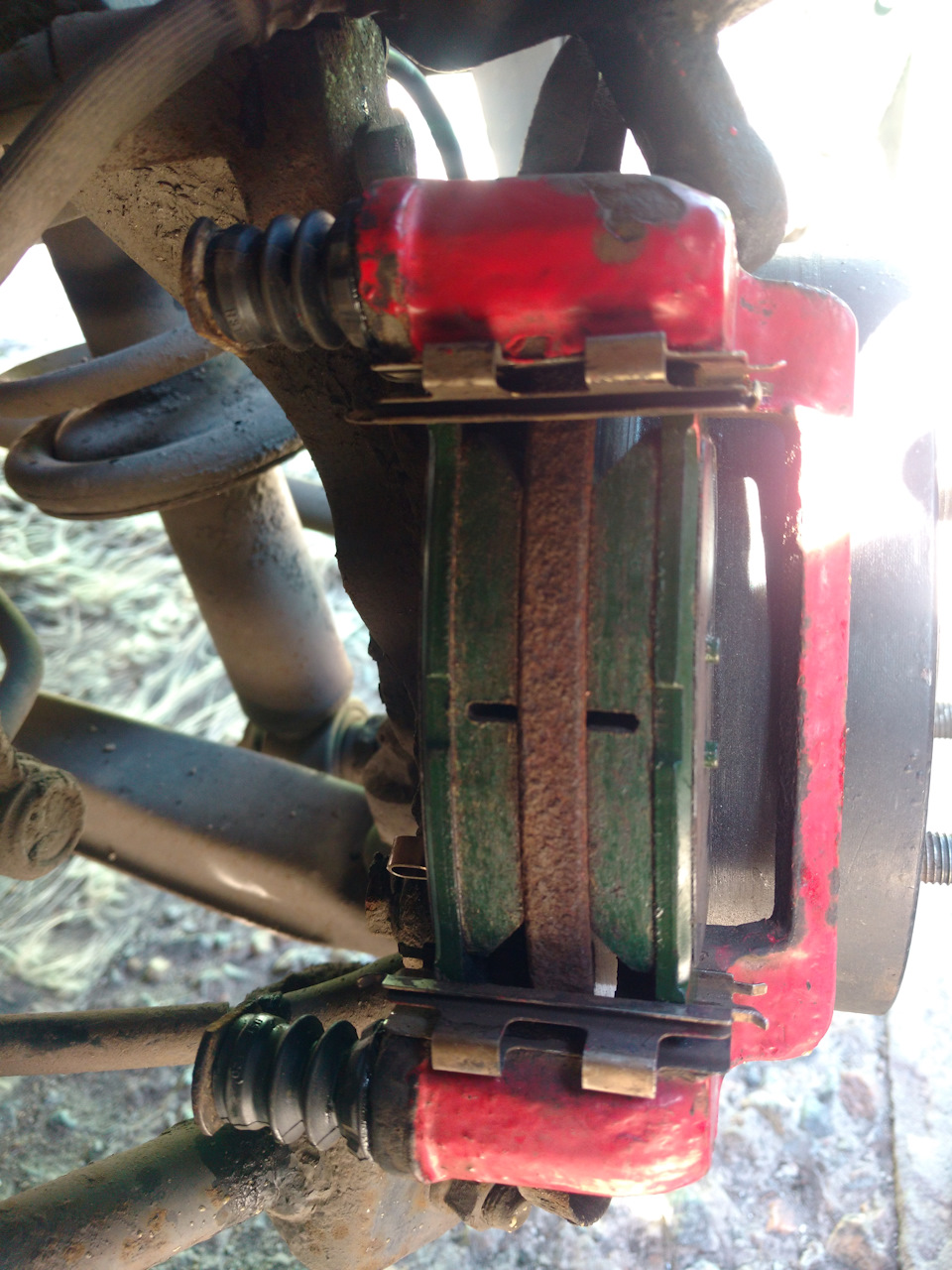

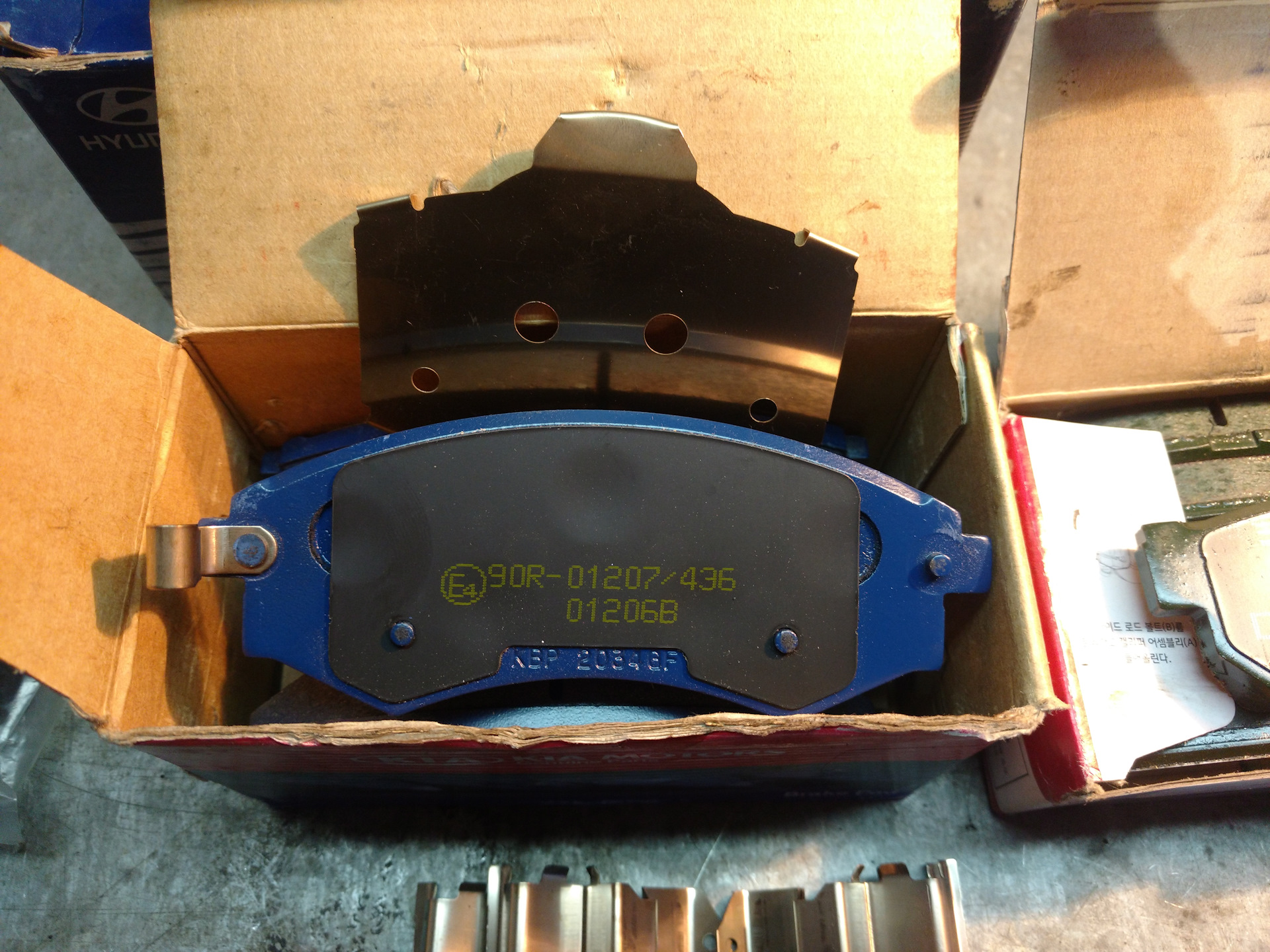

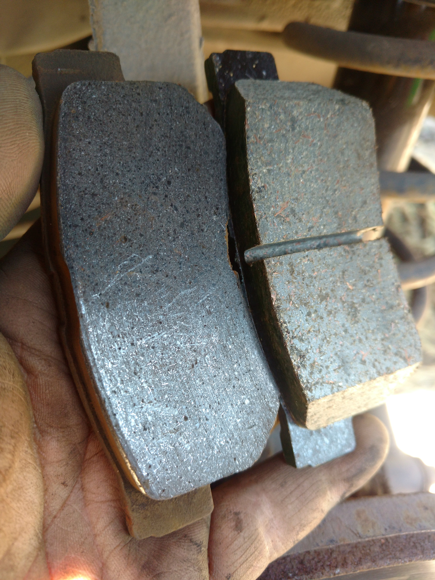

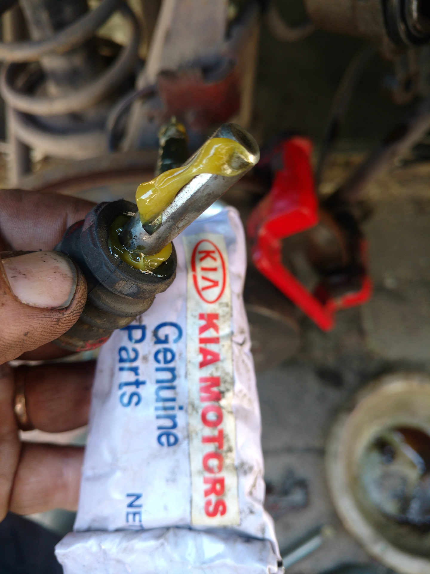

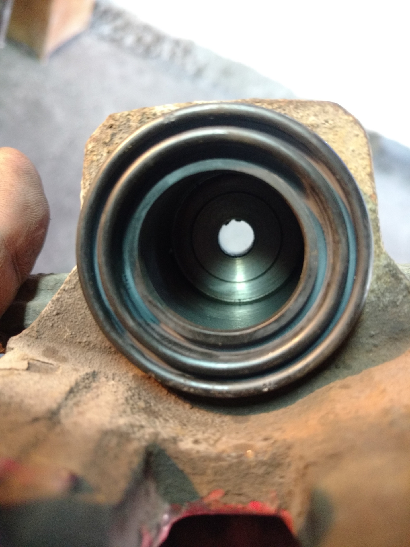

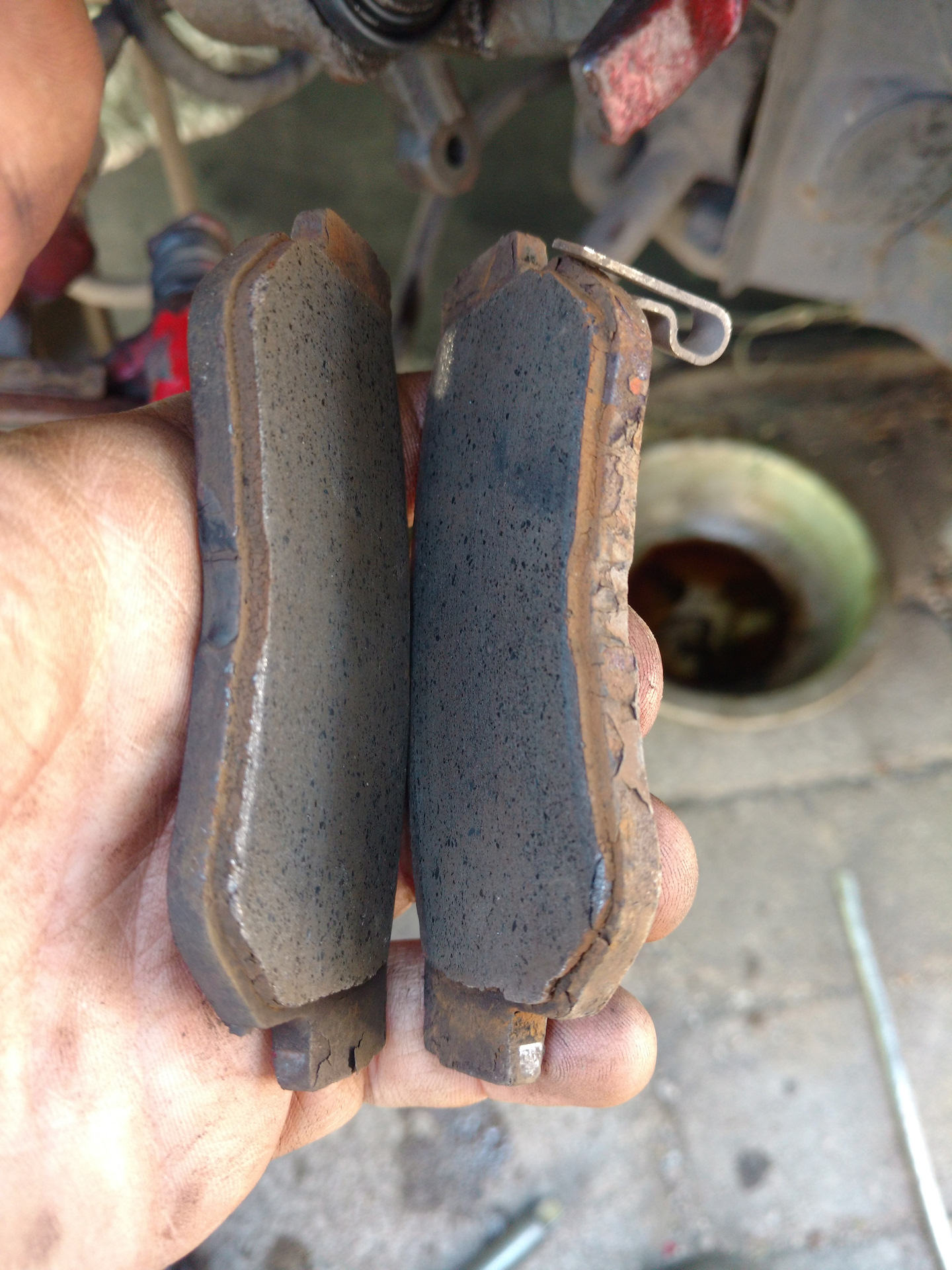

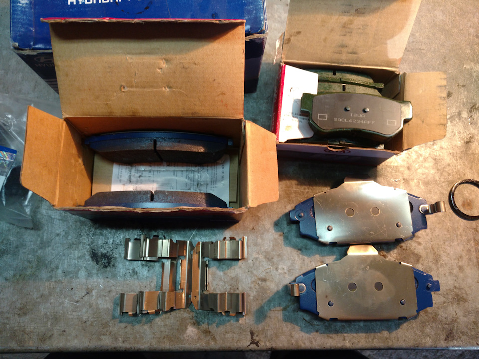

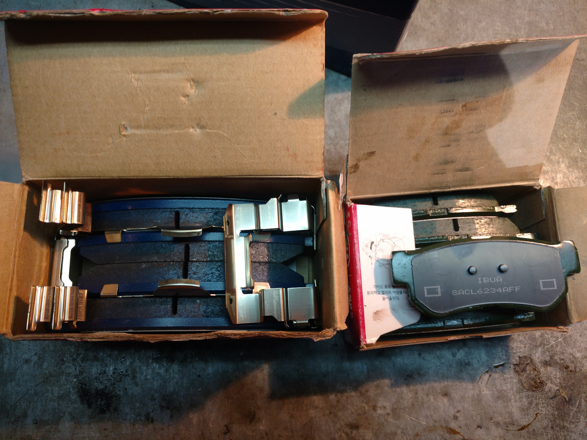

Привет всем! Порвался пыльник на заднем правом суппорте начала попадать влага и после зимы под-закис поршень, в итоге стёрла колодки с правой стороны. Купил ремкомплект задних суппортов и комплект колодок.

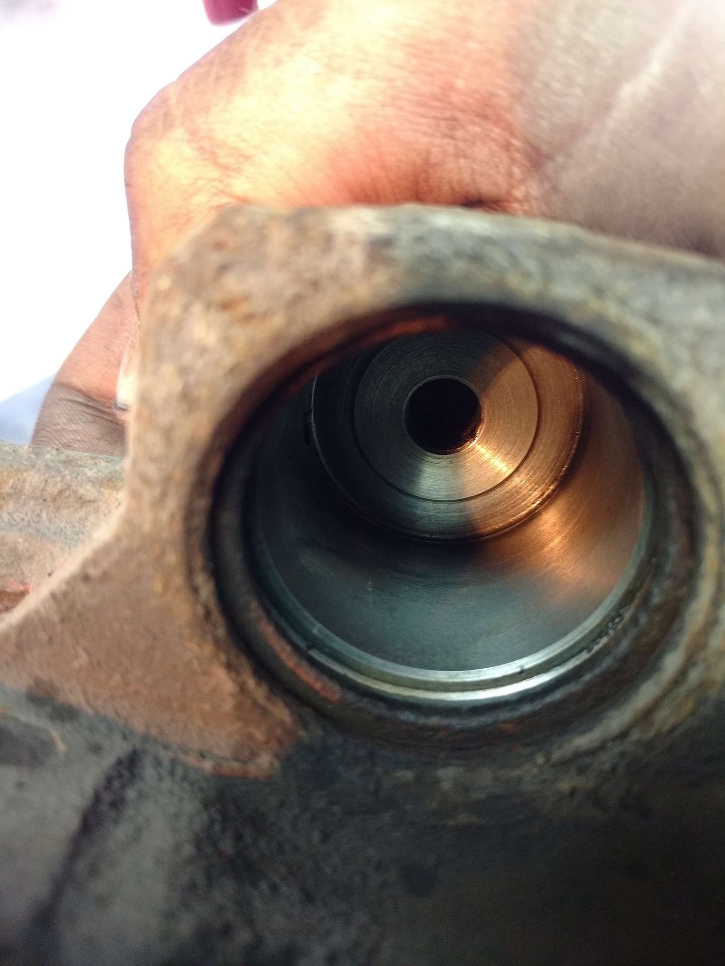

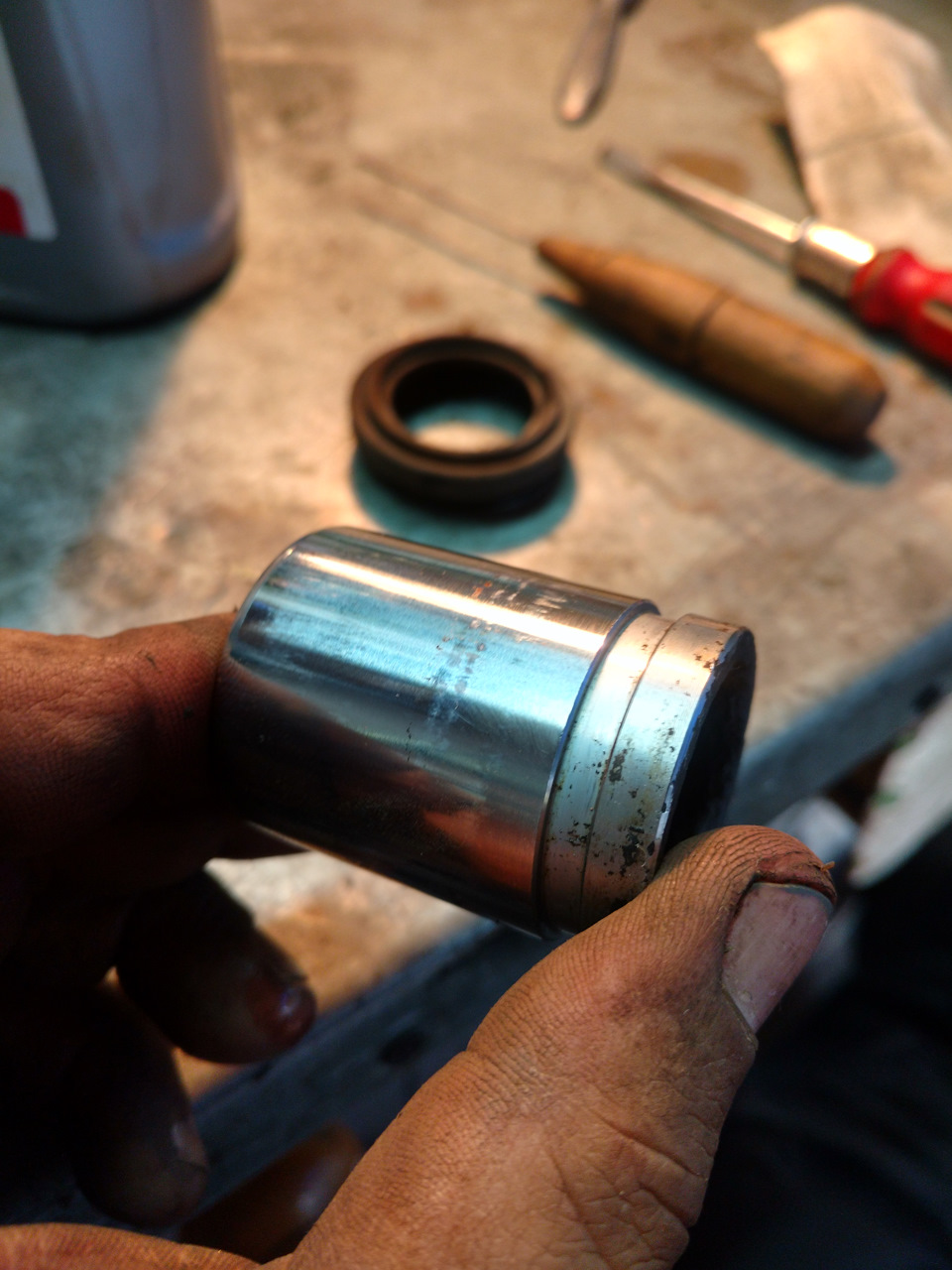

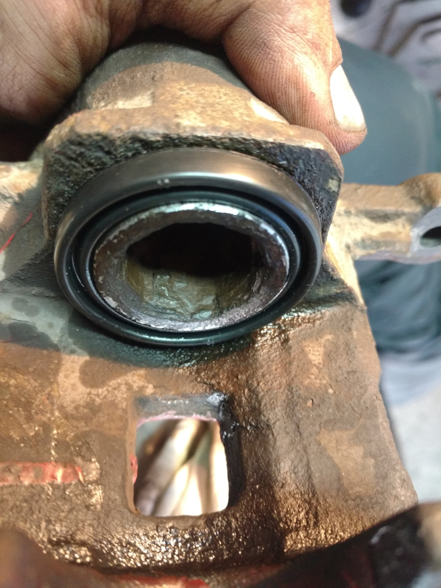

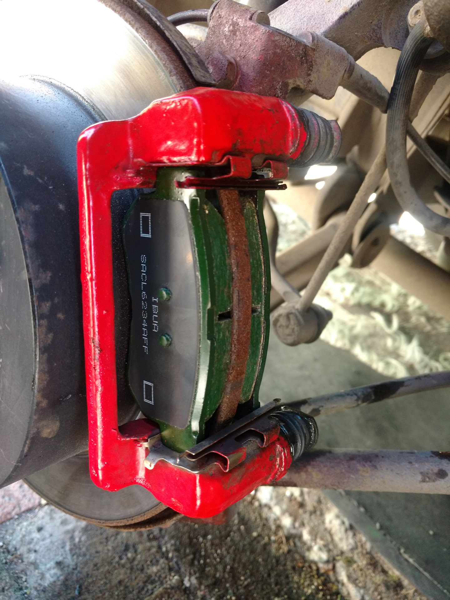

Ну по времени на один суппорт потратил мин 30 чтоб не спеша всё заменить. Трудного ничего нет в принципе… 1. Раскручиваешь 2 болта с направляек и откидываешь суппорт, нажимаешь на педаль тормоза чтоб поршень вылез полностью и высовываешь его. 2. Откручиваешь тормозной патрубок с суппорта и подгибаешь его вверх чтоб жидкость не стекала с системы. 3. Чистка самого суппорта от грязи и самого поршенька. Порядок установки ремкомплекта на суппорт; Сначало устанавливаешь сальник на его место и потом сам пыльник поршенька, дальше смазываешь тормозухой внутренность и сам поршень, разводишь в стороны пыльник и вставляешь его на место без перекоса и вдавливаешь его во внутрь. Дальше вытягиваешь направляйки, моешь и набиваешь смазки и всё собираешь до кучи. Прокачиваешь тормоза и всё!

Приветствую. Такая же проблема.с правой стороны стёрлись колодки. Хочу сразу заменить колодки и обслужить суппорт.
