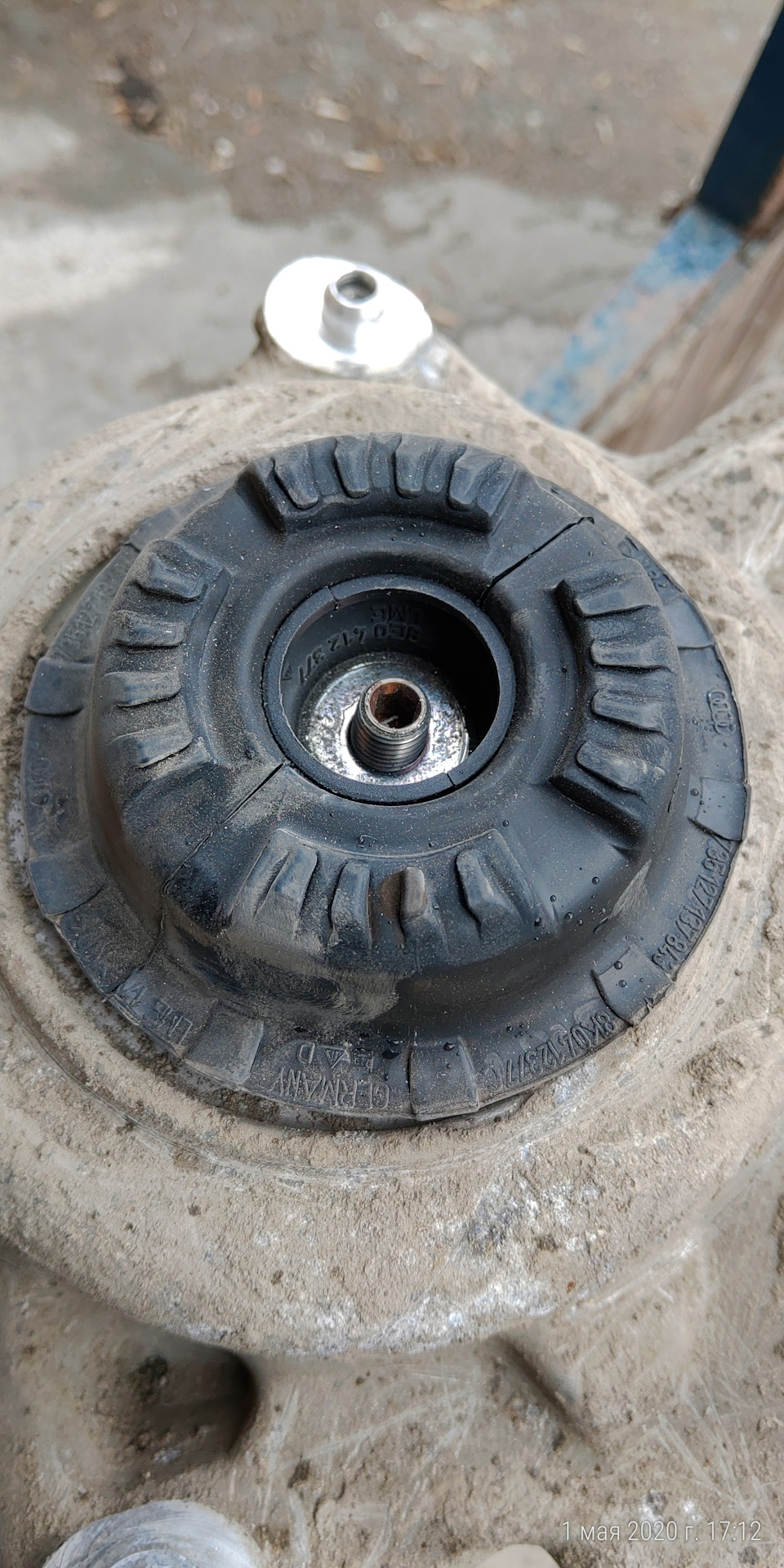

Что меня порадовало в разборке стойки — это то, что не надо сжимать пружину. Просто откручиваем верхнюю гайку и всё. При сборке естественно тоже ничего сжимать не надо. Ни разу не встречал такой халявы в других авто.

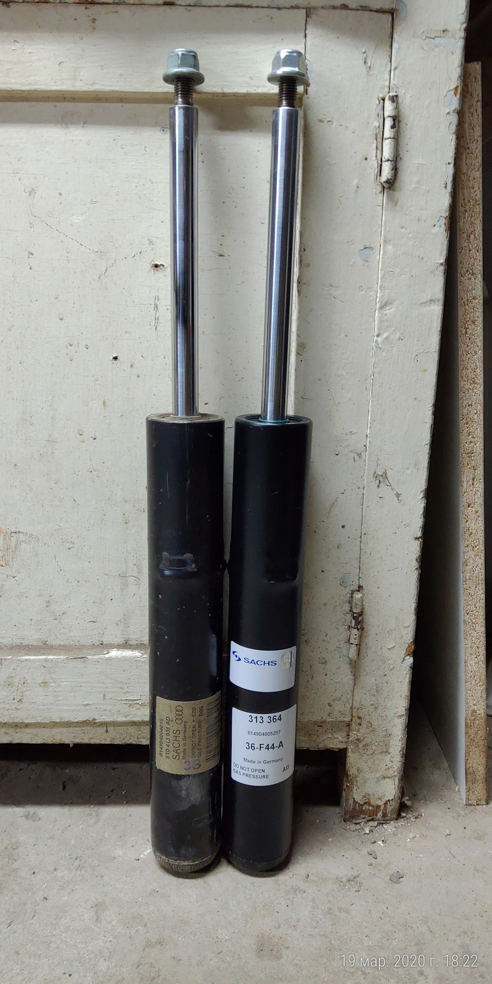

Приветствую. Подвеска какая? 1ВА или 1ВЕ, вижу что аммо не совсем ВА . Хотя там у сакс перемудрили с номерами аммо. 363 типа для 1ВА, 364 идет и для ВА и для ВЕ
У меня 1ba, я эти амортизаторы брал специально для be, отличаются только жесткостью и то не особо заметно
Так я о чем и говорю, я прошел через эти приколы сакс. У меня подвеска 1ВА, и аналог оригиналу бились 364, по ариге СН на конце. Но в каталоге сакс это для ВЕ. поставил 364 и мне показалось перед на пару см поднялся. Сменил на 363 = и ужас аммо слабые. Буду снова 364 ставить. лежат дома. Как у тебя с клиренсом?
Амортизаторы абсолютно идентичны по высоте чашки, поэтому никак на клиренс не сказывается
Это я знаю. Давление газа в 364 больше. и думаю задние тебе ставить надо 366 (ВЕ) вроде. 365 (ВА) Значит я загнался, может пружины не осели после замены. Но как аммо работают мне понравилось! супер!

Про давление газа не уверен, там все дело в перепускных клапанах отбоя/сжатия. Но разница не особо большая
Есть разница. С разным усилием аммо сжимаются, и 364 быстрее обратно выстреливают вверх
Ну я сравнивал с оригиналом и особой разницы не заметил

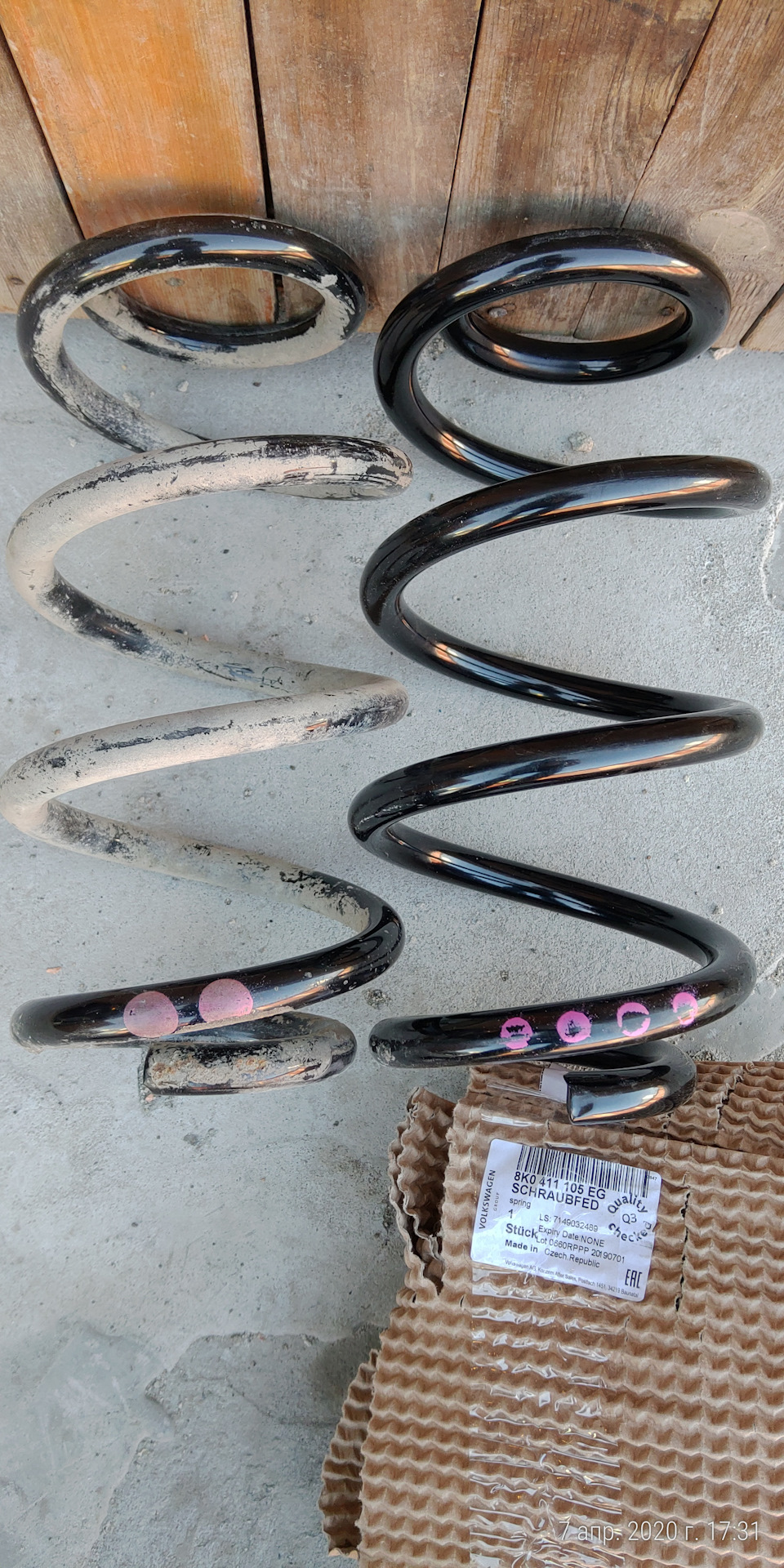

Я заказал пружины на перед через один индекс нагрузки. Одна пришла, жду вторую. Мне надо морду сделать чуть выше. Кроме пружин не вижу вариантов. Пружина с 4 точками на 0,6мм толще пруток
ок. посмотрю что за пружины.

364 саксы = дешманский вариант Бильштайна В6 )))))
Ну да, согласен. Бильты туда прям просятся. На б6 точно поднимется, там действительно давление газа килограмм 40 поднимает

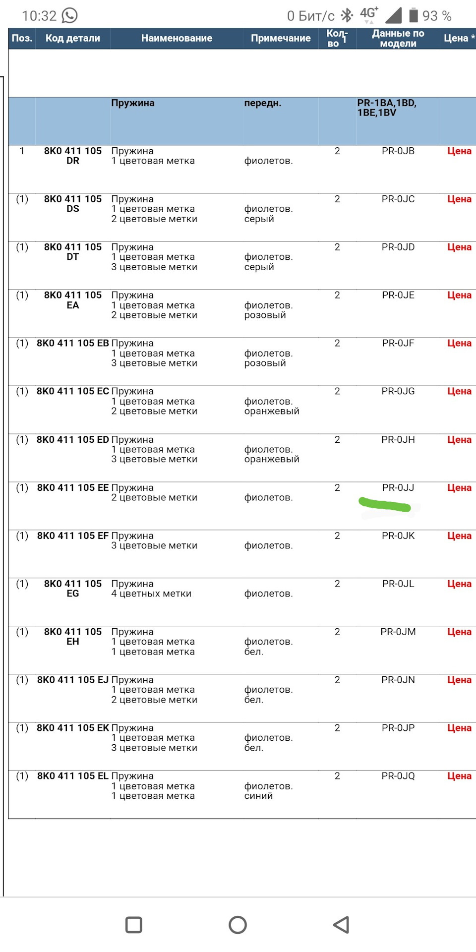

Пружина;;PR-0JH 1 цветная метка;оранжевый; 1 цветная метка;фиолетов.;
У меня вот такая таблица. Зелёная полоса — родные, я взял через строчку ниже
ок. понял

На 363 раскачка большая, выстреливают или какой эффект?
Брал два аммо 363 и 364 = 364 труднее сжать и 364 быстрее выезжает . Аммо сняты и были в руках . не на машине. на 364 не заметил удара отбоя после проезда лежачих полиц — если ты об этом. хорошие аммо. Но ориг СН мне понравились больше. Не могу обьяснить но как то поинтересней. пожоще чтоли

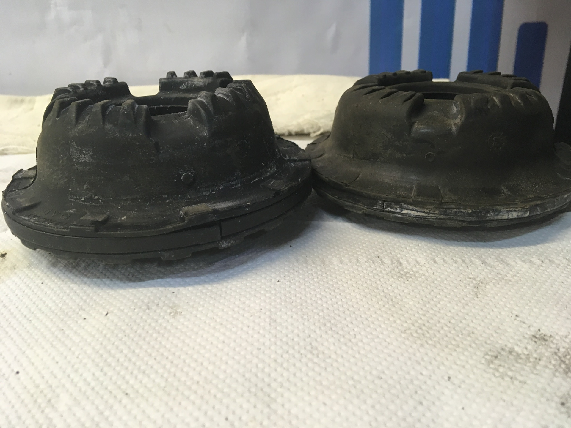

Вот это поворот! А мне пришлось сжимать пружину, чтоб нормально закрутить и открутить гайку на стойке🧐
При откручивании гайка только первые 10мм резьбы штока идёт туго, потом пружина полностью распускается и гайку можно крутить рукой
Ну нет, у меня было куда интересней, я не смог закрутить гайку, пока не сжал пружину. И резьбы много было.У меня в два захода были эти танцы:- первый раз, закрутил особо не сжимая, и появился стук(не закрученная гайка на штоке); второй раз закрутил как надо, сжатием пружины👌🏻. Когда откручивал стойку, без сжатия не получилось бы😬
Ну ключ бы изготовил. Шток же можно держать от проворота и крути себе гайку, пока не зятянешь до упора. Я не парюсь, гайковертом все прекрасно затягивается, шток рукой держу
У меня все было.пардон, откручивать проще когда сжата стойка🙈, закручивать пришлось только сжав пружину, менял опорный сайлентблок на чашке, добавилась высота и закрутить всю гайку на резьбу не было возможности 😁

Вот так торчит шток без сжатия пружины
Ок, поменяй эту резинку на новую и шток уйдёт ещё немного, да и суть была в том чтоб при закручивании гайки, можно было выбрать всю свободную резьбу, для того чтоб на кочках не было свободного хода недожатой резьбы
