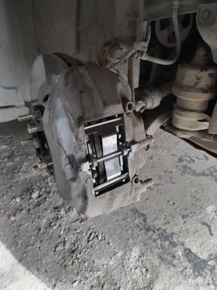

Установка очень простая, самое сложное — снять родные суппорта. Передние снялись легко, а на задних болты закисли, пришлось повозиться с ними.
После того как суппорта сняты, устанавливаем передние переходники.
После этого ставим передние торм.диски и проставки и сами суппорта.
Перед готов! Наши родные шланги подходят к ним, их и накидываем НО только после установки всех суппортов!на всякий случай)

Добрый, вниз, как раз суппортам профилактику делаю, на фото правый
Понял принял, придется тоже переставлять тогда.спасибо за информацию🤝
Переставь суппорта местами, но их не переходную пластину не прикручивай, вставь колодки и палку примерно 20мм поставь между колодками, имитируя тормозной диск, штуцер ми вверх, тогда быстрее прокачаешь. Когда первый раз делал, не весь воздух выгнал, педаль немного провалилась, покачал ещё раз и все гуд.
