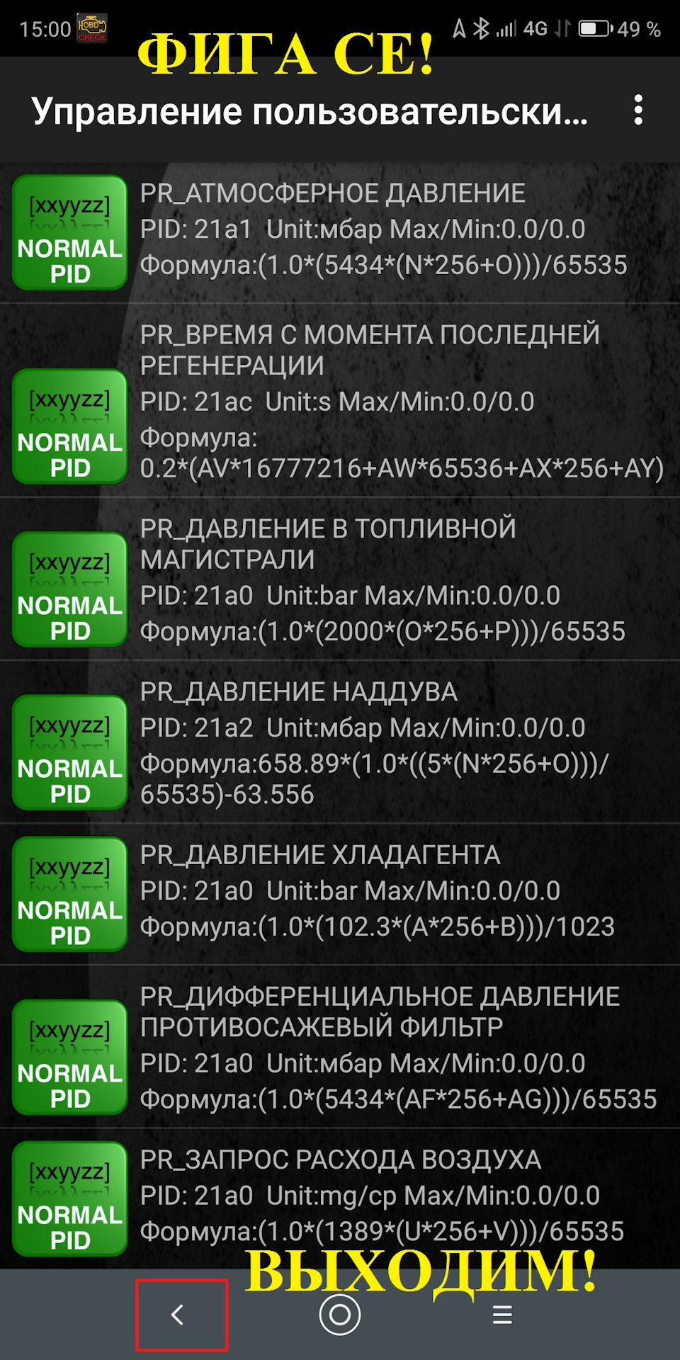

4. В записи нет ничего о том, как настроить экран пользователя или как построить графики. Потому что это индивидуально и никаких трудностей с этим нет.

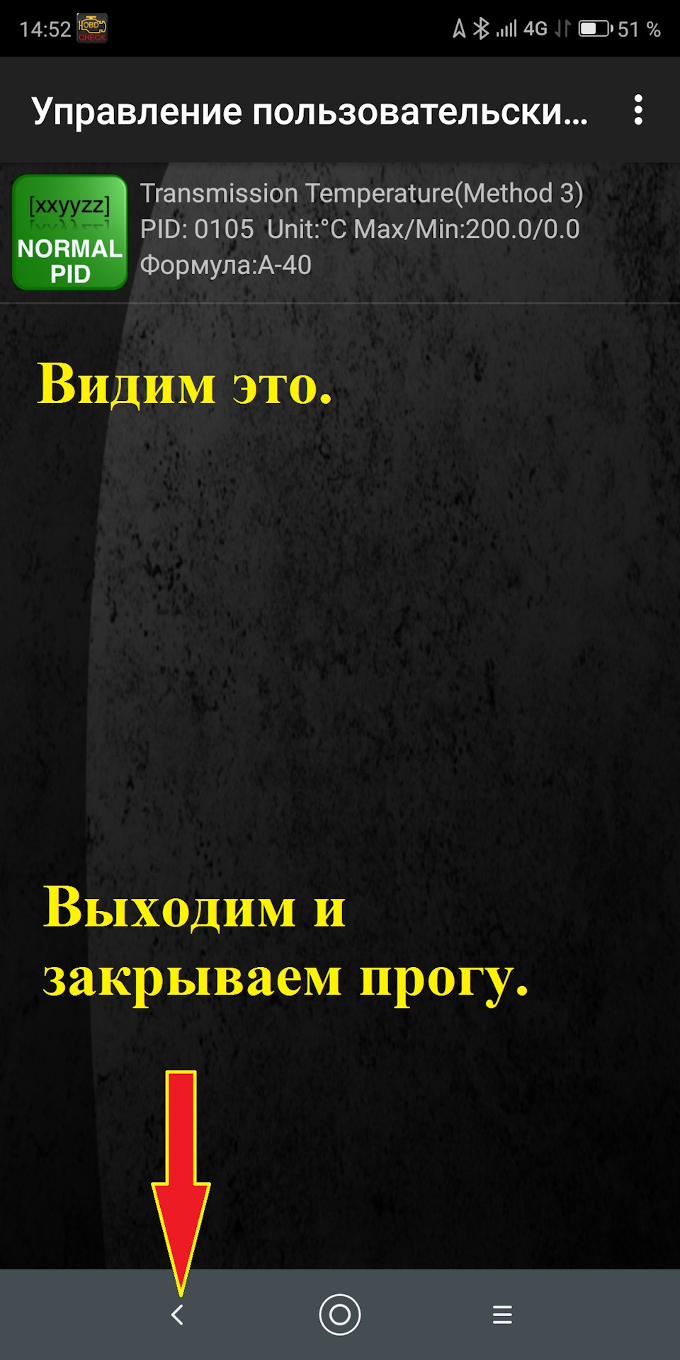

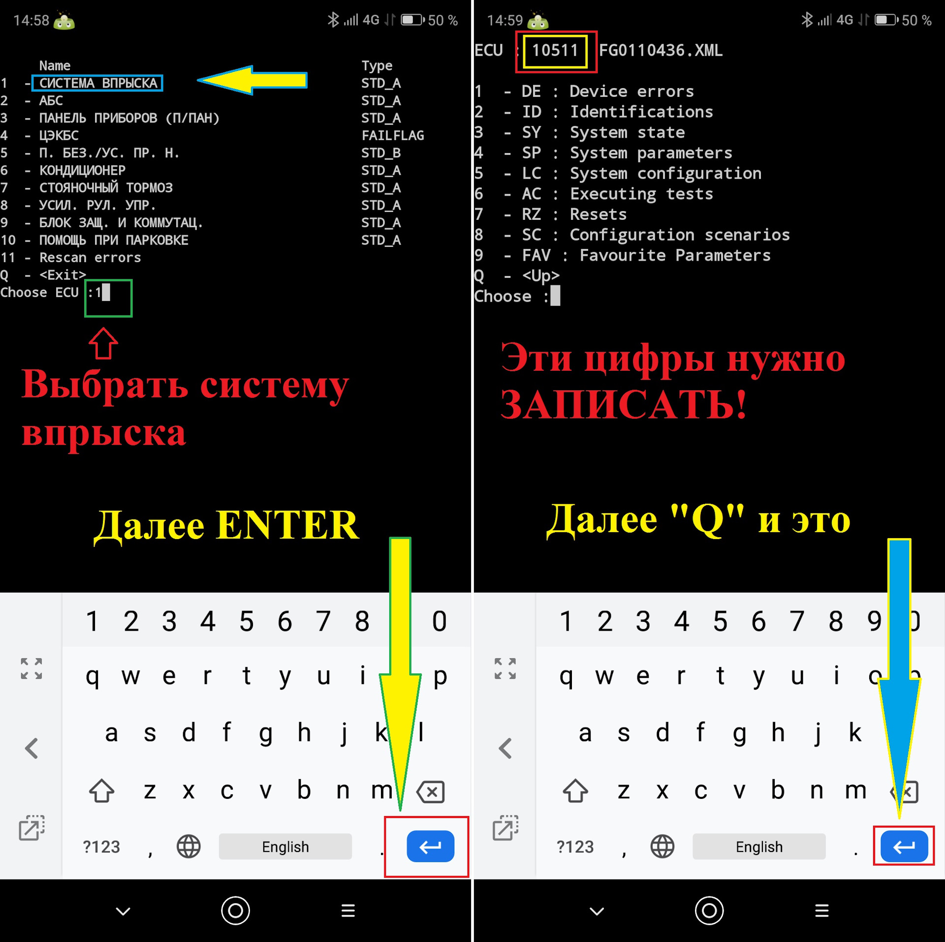

Суть вопроса:

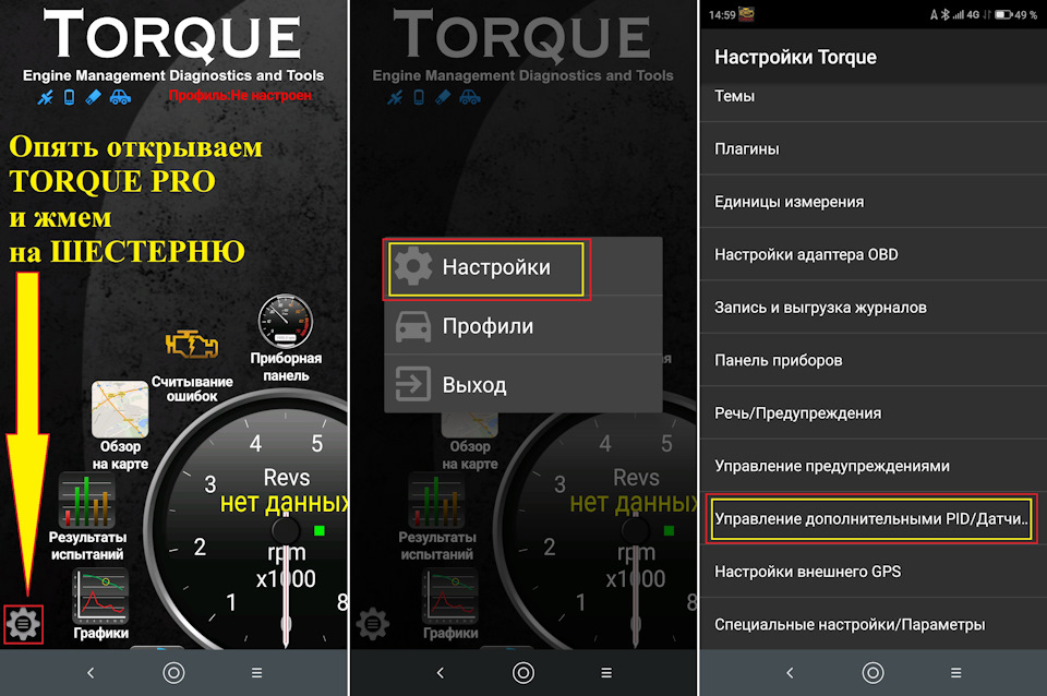

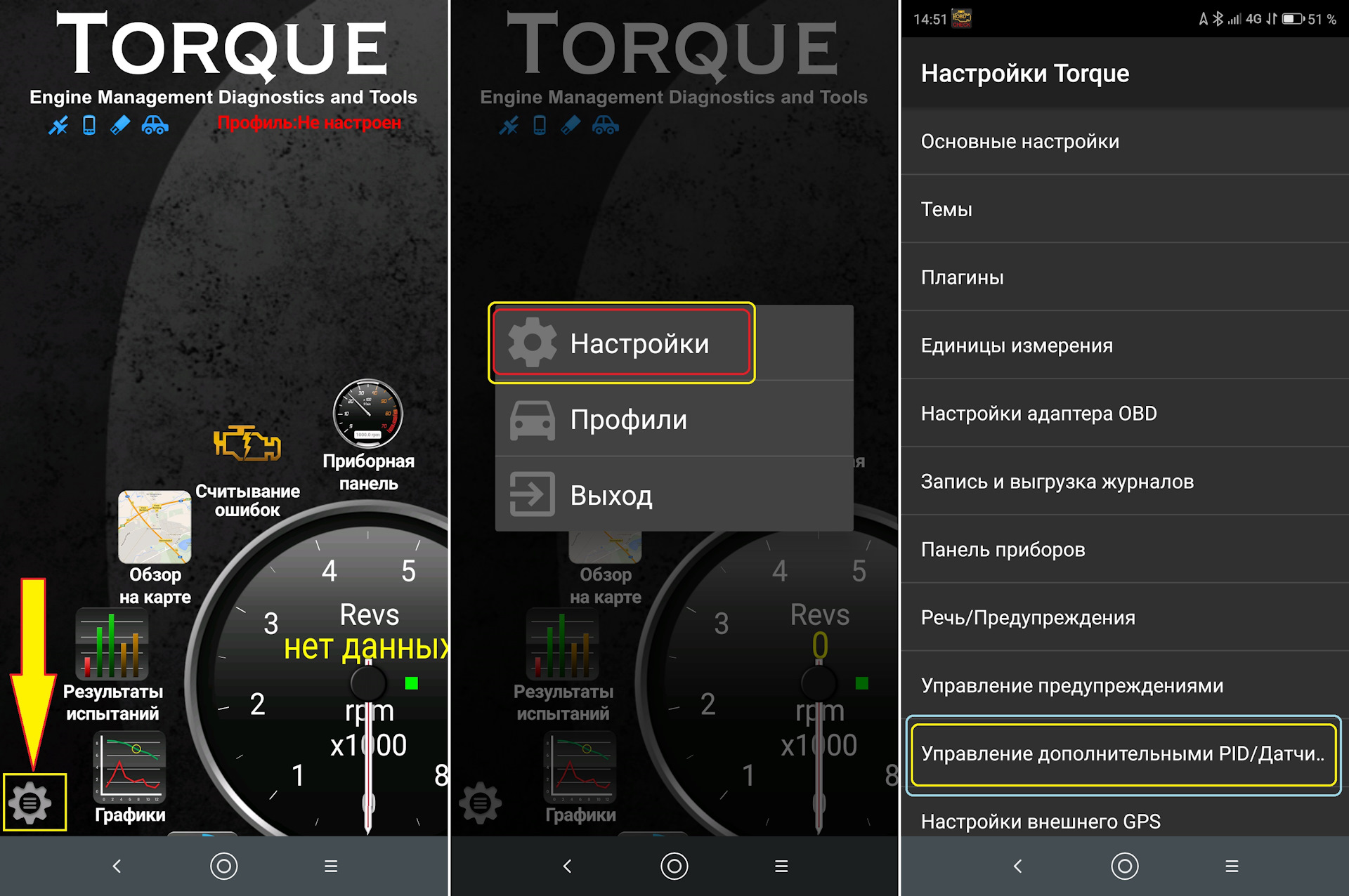

Как установить программу «Torque Pro» и сделать так, чтобы она работала на вашем автомобиле.
Можно назвать это иначе. Типа «создание пользовательского PID» . Но зачем?
Берем картинки, жмем нужные кнопки.
И радуемся.

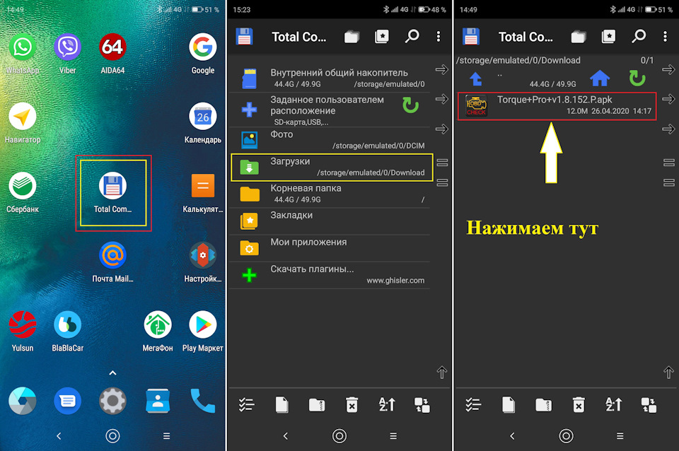

Для удобства, я загнал ту версию "Torque", с коротой работал на Гугл-диск
drive.google.com/file/d/1…s7YNXrIUz59xedkT0YpqzKHEH
Все операции желательно проводить находясь в своем автомобиле.
В чужом автомобиле не вариант. Проверено!
Зажигание должно быть ВКЛЮЧЕНО.
Как вариант, можно на работающем двигателе.

Обращаю внимание на то, что можно сразу открывать. Все норм.

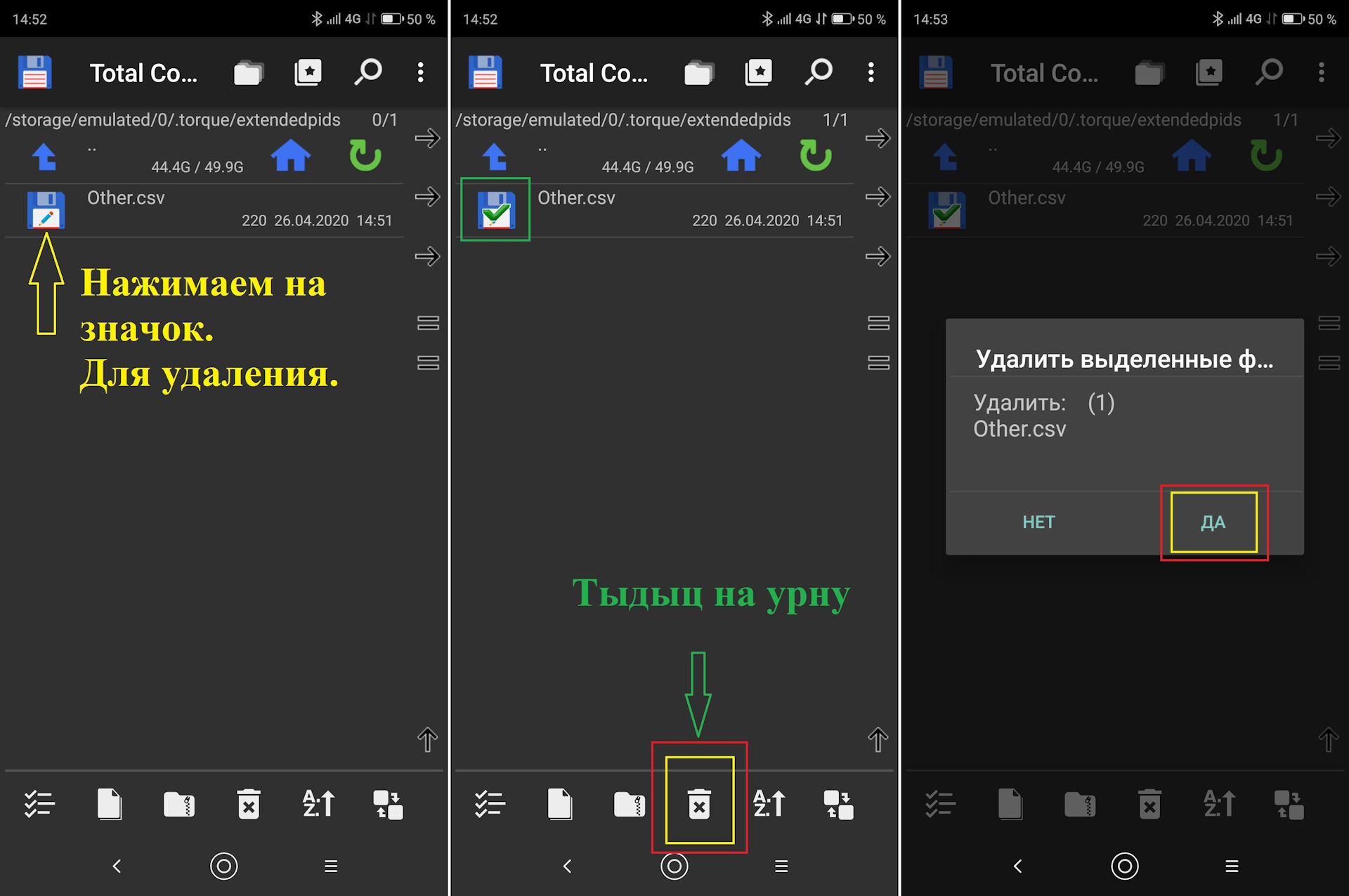

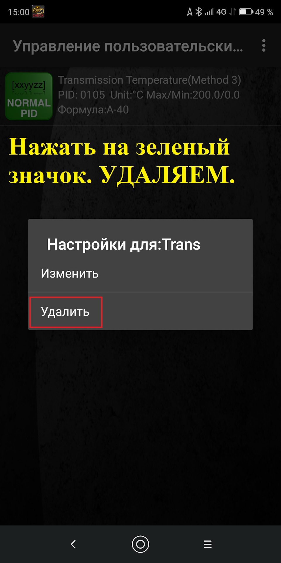

Папку создали. Удаляем лишнее.

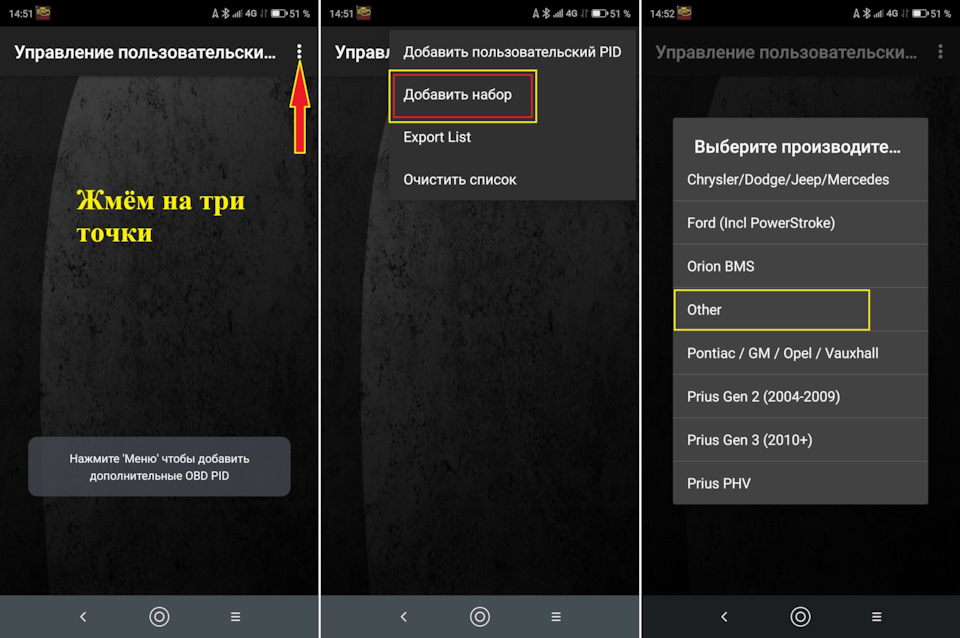

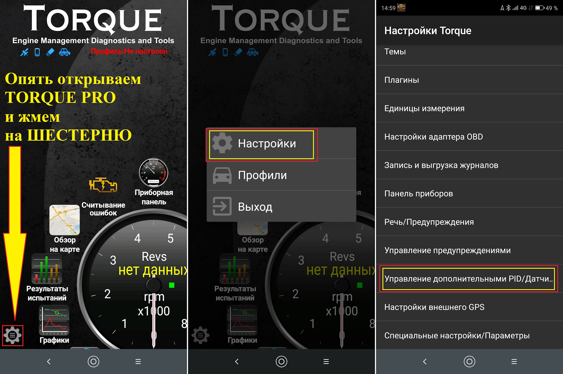

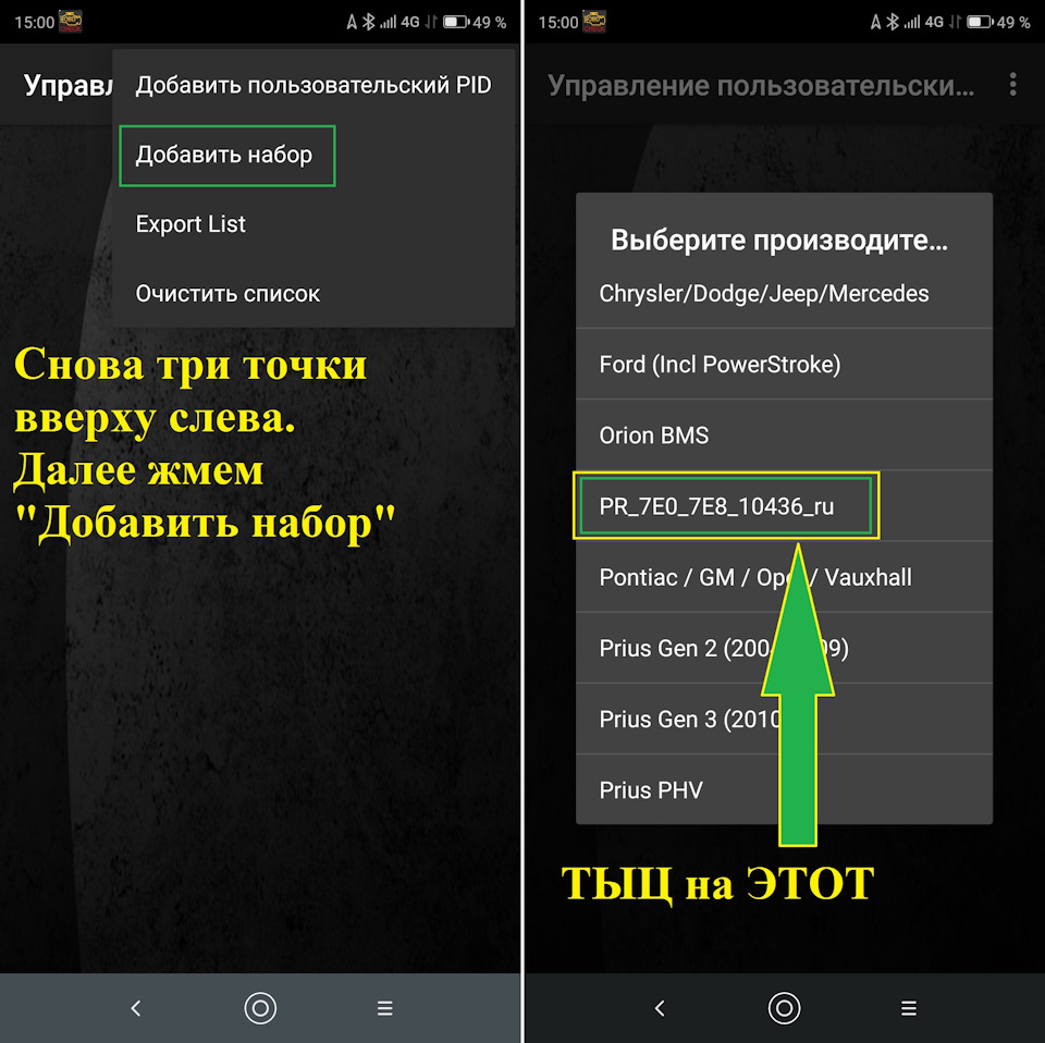

Бежим на главный экран.
Создавать шедевры.

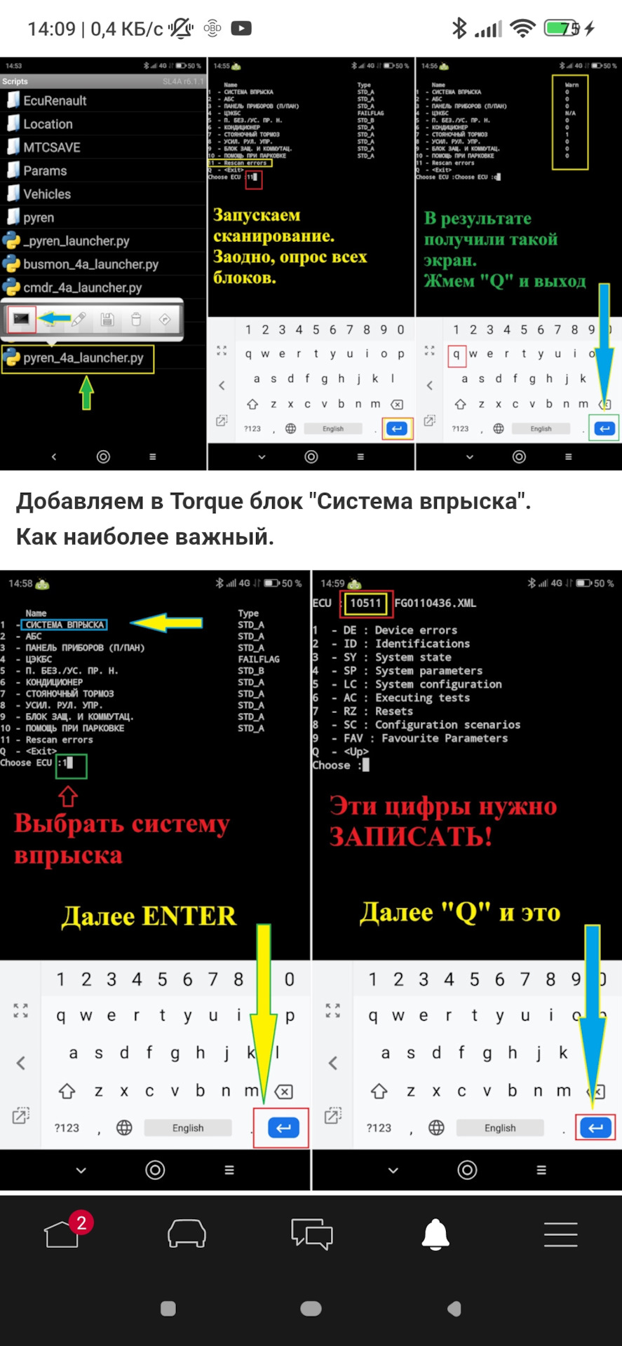

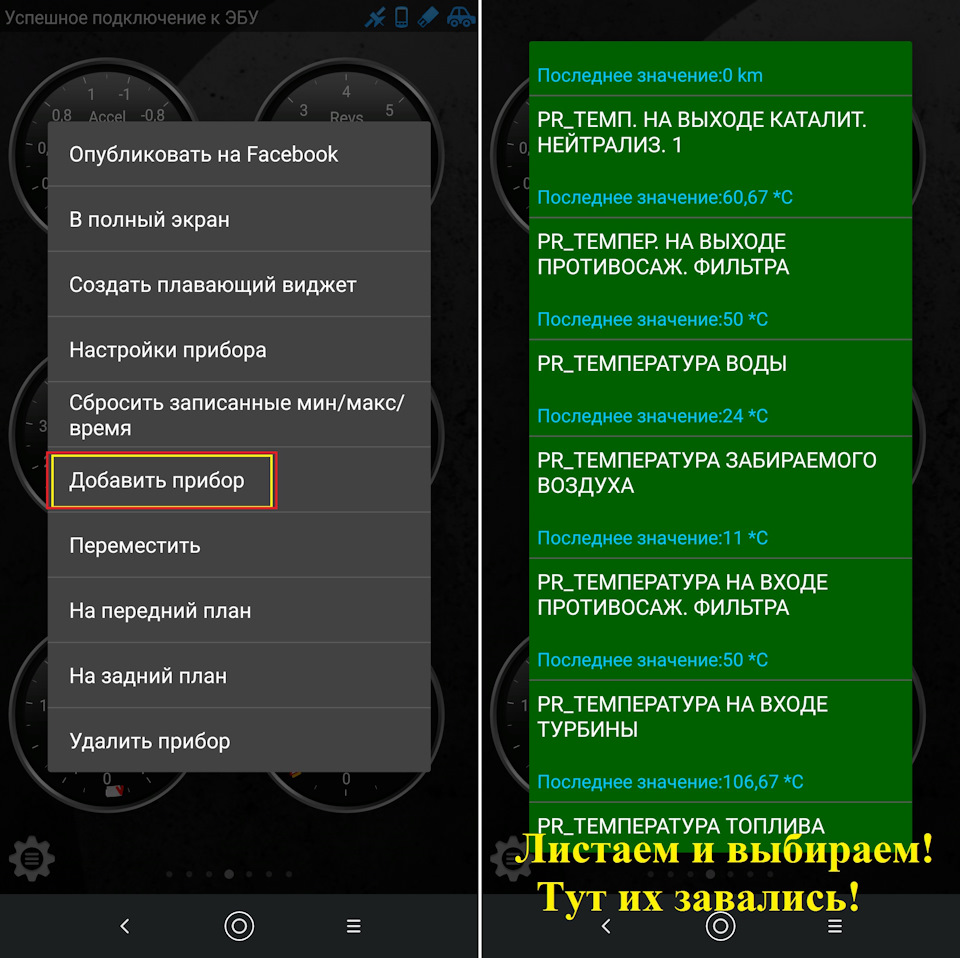

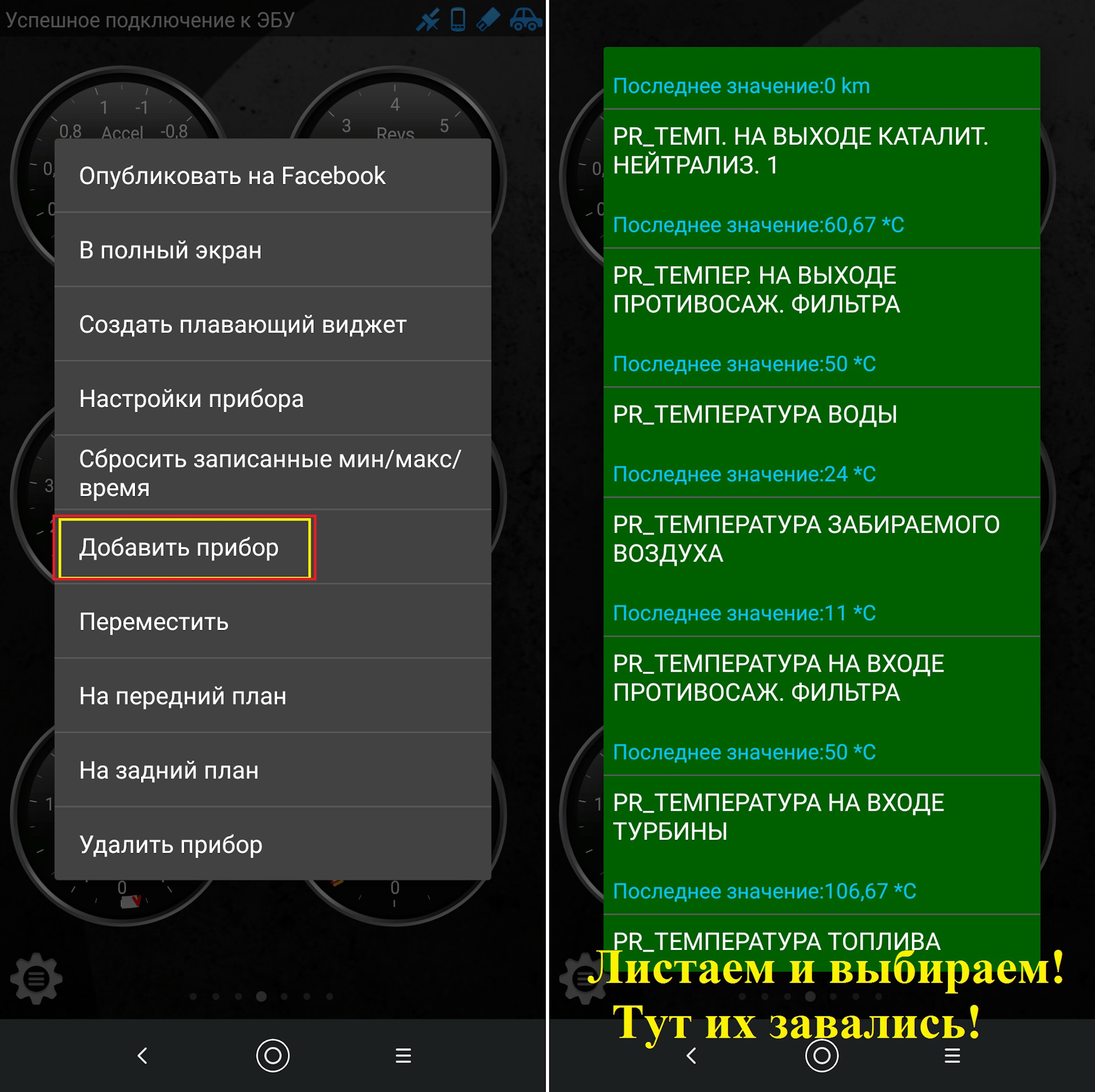

Добавляем в Torque блок "Система впрыска".
Как наиболее важный.
В принципе, можно идти пить пиво кофе.
Но смысл?
Самое интересное впереди!

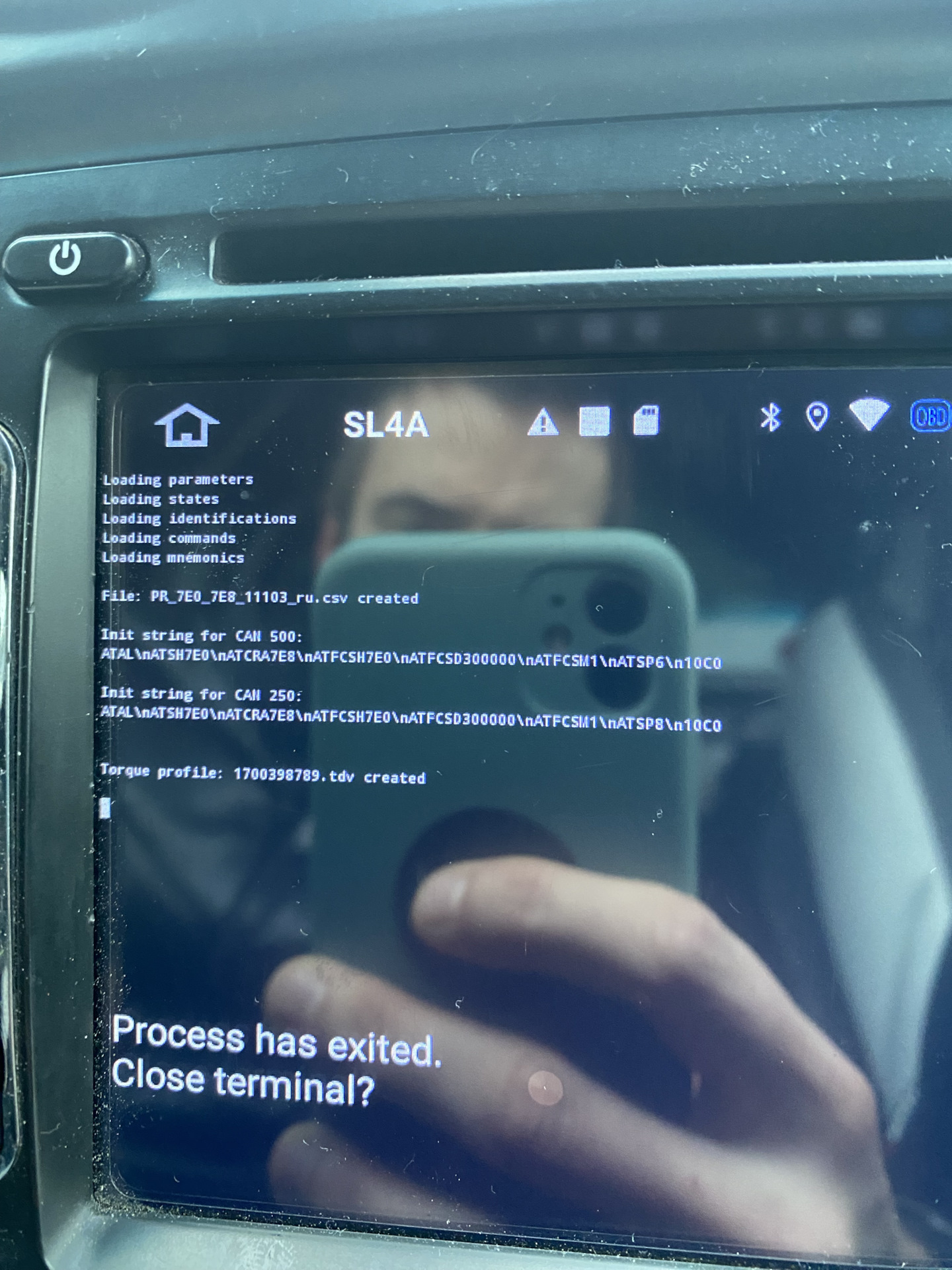

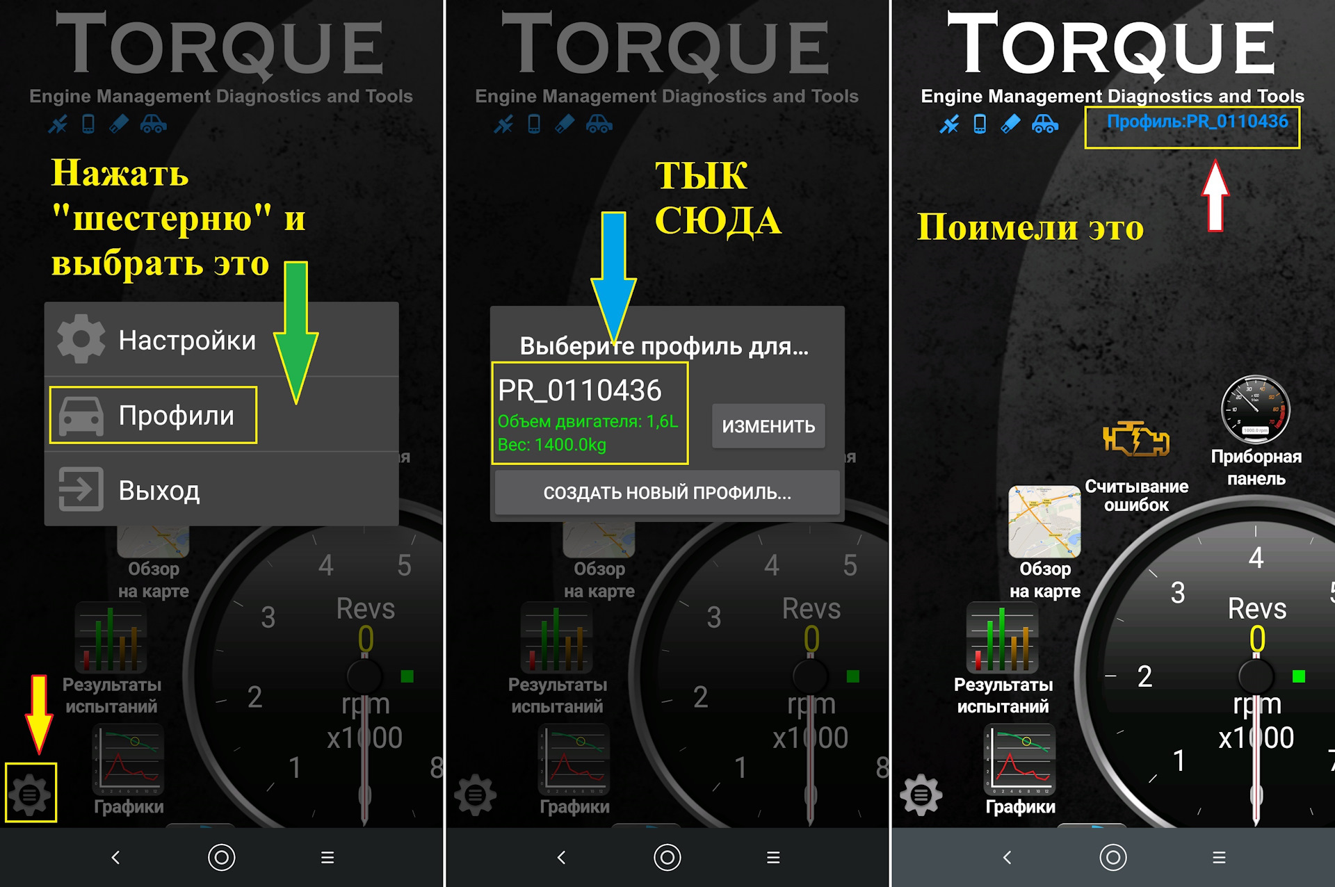

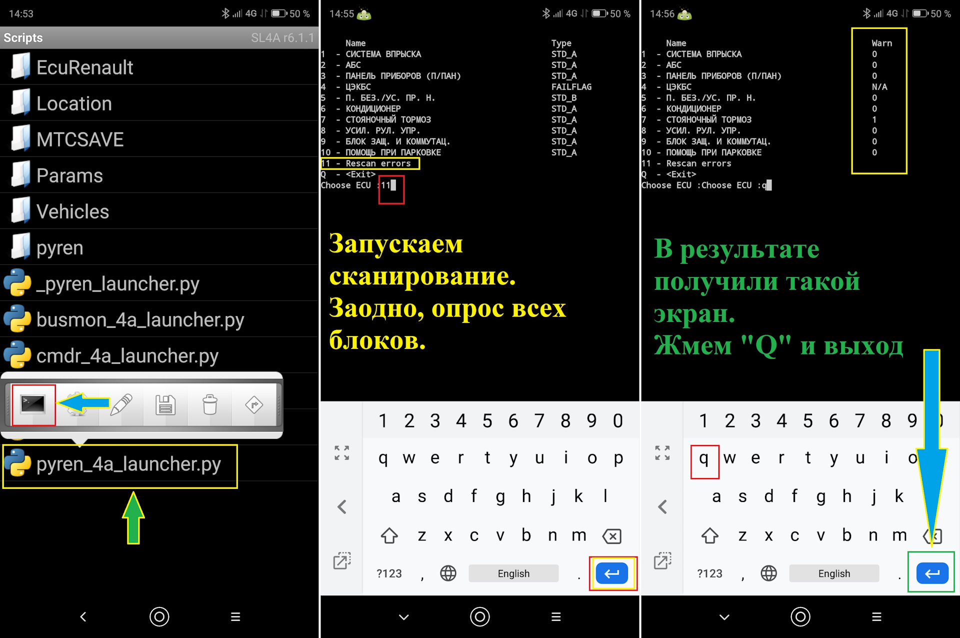

Осталось проверить.
И сделать маленький тест.
Я добавил только один блок. "СИСТЕМА ВПРЫСКА".
По аналогии, можно добавть другие.
Или вообще все.
Но оно надо?
Выводим на панель приборов ненужные показания и строим графики.

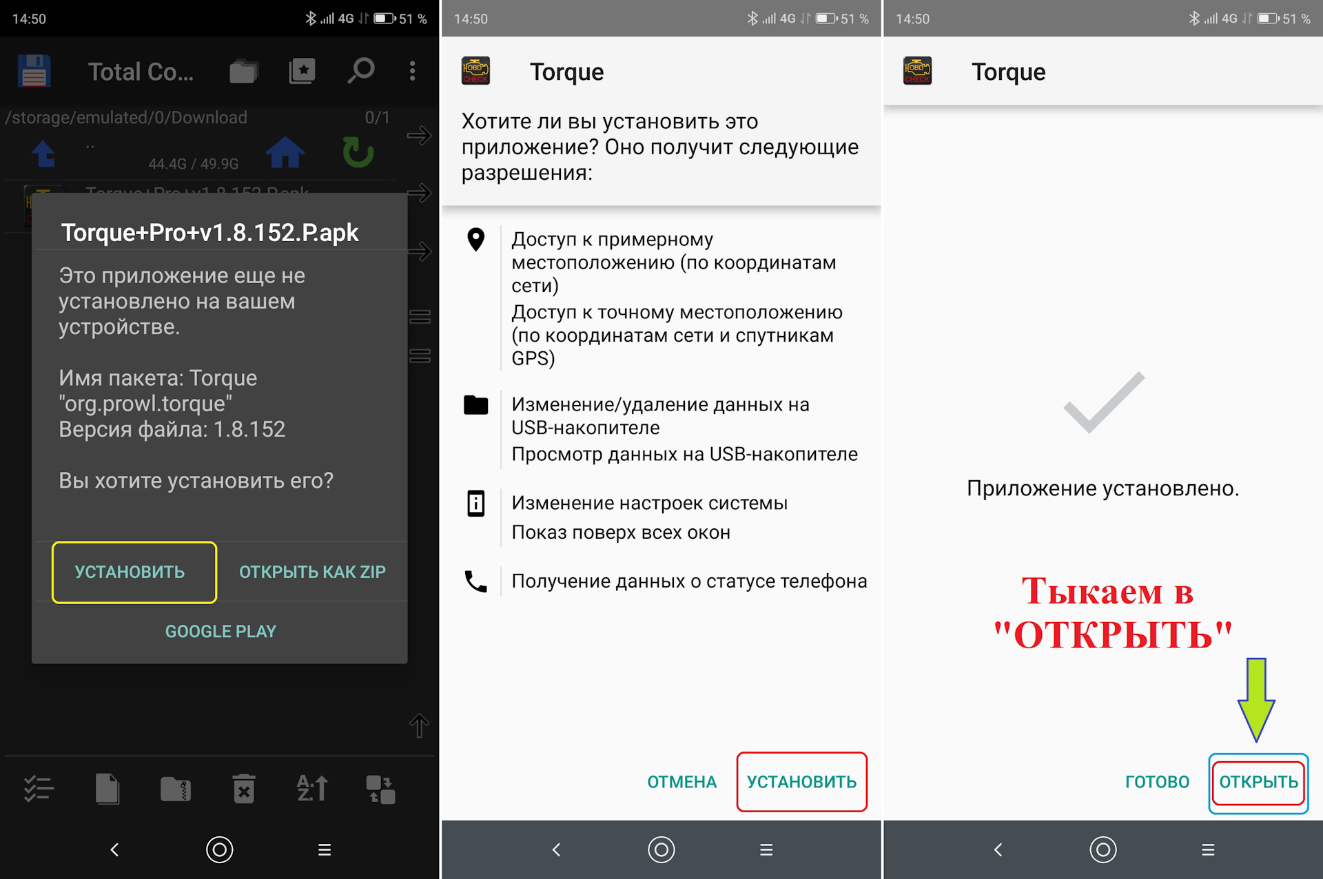

UPD. Версию перезалил. По ссылкам Torque Pro — 1.8.205.
Работает с БТ 5.0.
UPD 2. Версия (последняя) 1.12.101 ТУТ

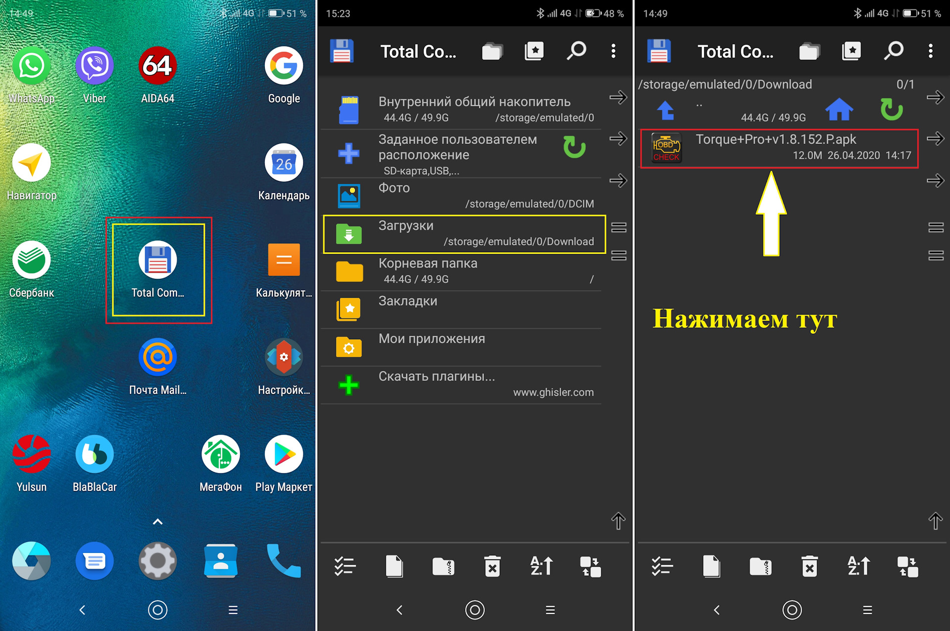

Переустановка:
1. Закачиваем файл.
2. НИЧЕГО не нужно удалять!
3. Устанавливаем.
Все настройки сохраняются. Идет как "обновление"!

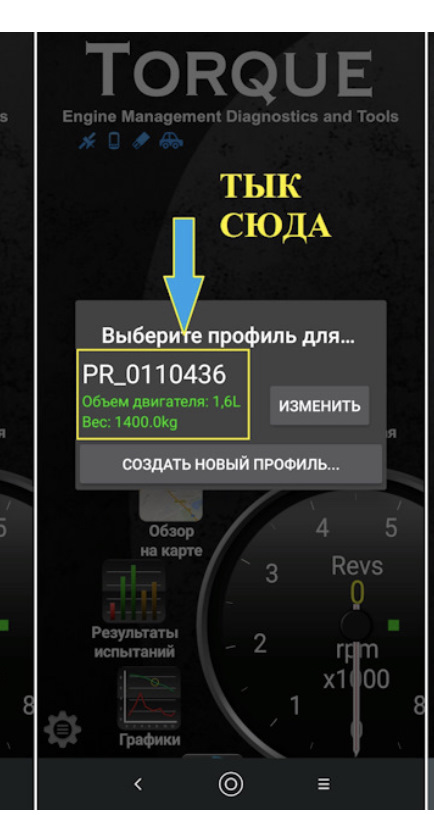

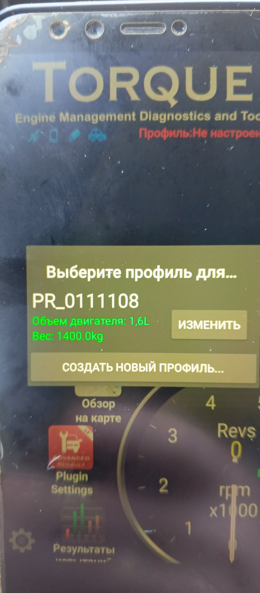

Вот положил pid в корневую, а как привязать к профилю? Или не нужно? Спасибо
Если пирен работает, то нафиг с торкує париться?
В Торке снимают графики в движении.
В Пайрене ошибки смотрят и убирают.
Нужно и то и другое.

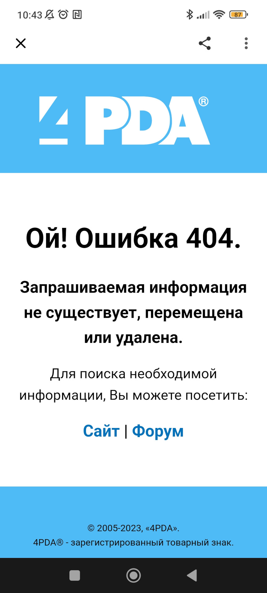

По ссылке "ТУТ" нет ничего.

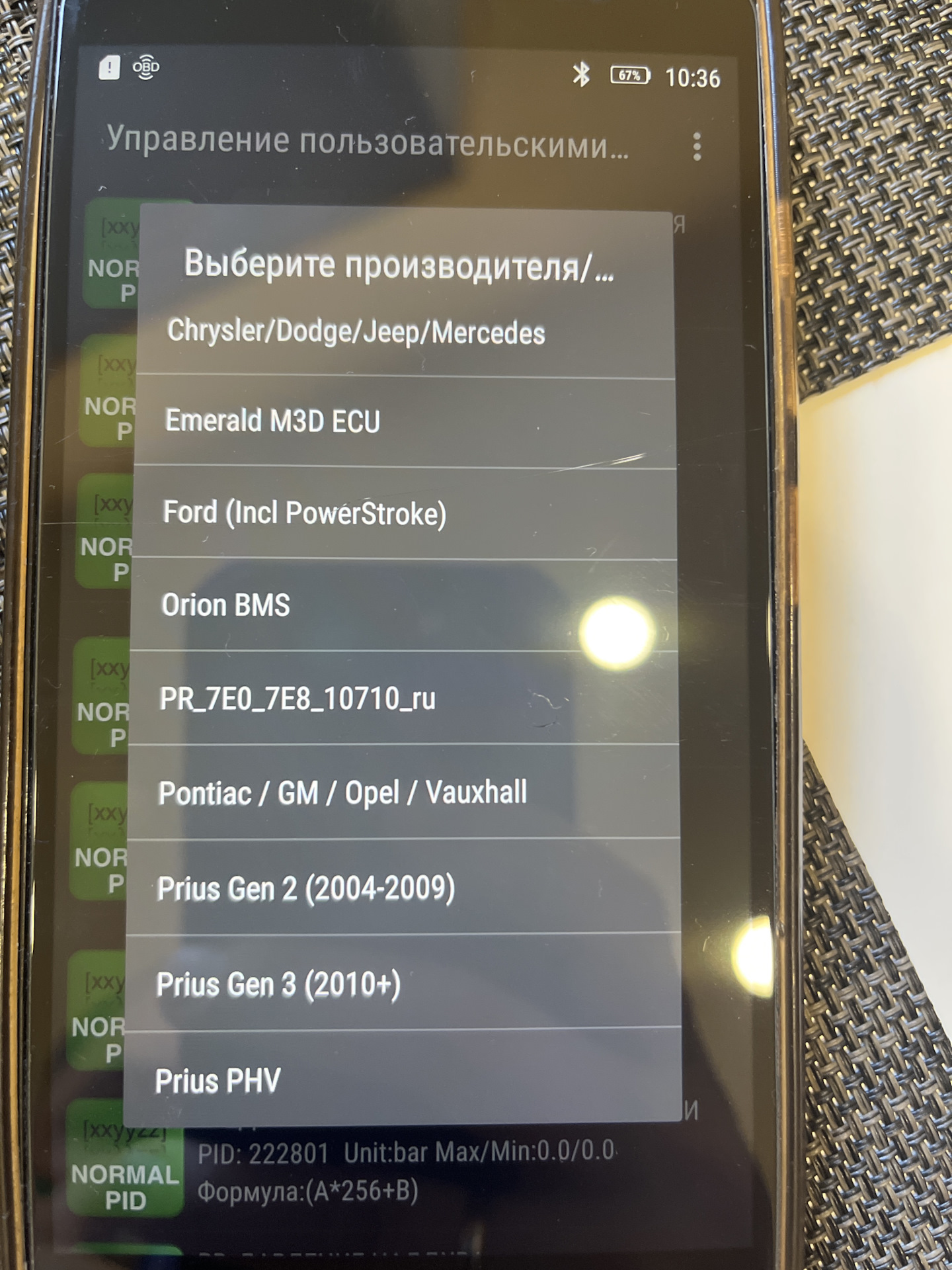

Решил установить Torque c PID. Сам Pyren с помощью Ваших картинок установился(вроде). _pyren_launcher.ру запустился, блоки определил. А вот pyren_4a_launcher.ру не хочет. Строки Java.skript… (забыл сфоткать что дальше) пишет до бесконечности. Может что-то с Андроид? Ставлю на андроидавто с заявленным Андр.10(не факт, не проверял) и прога при старте пишет что нужен более ранний андроид и возможна не корректная его работа.
Здравствуйте.
Я делал эту запись 4 года назад и сейчас пользуюсь программами очень редко.
Уже не помню, что там и как)

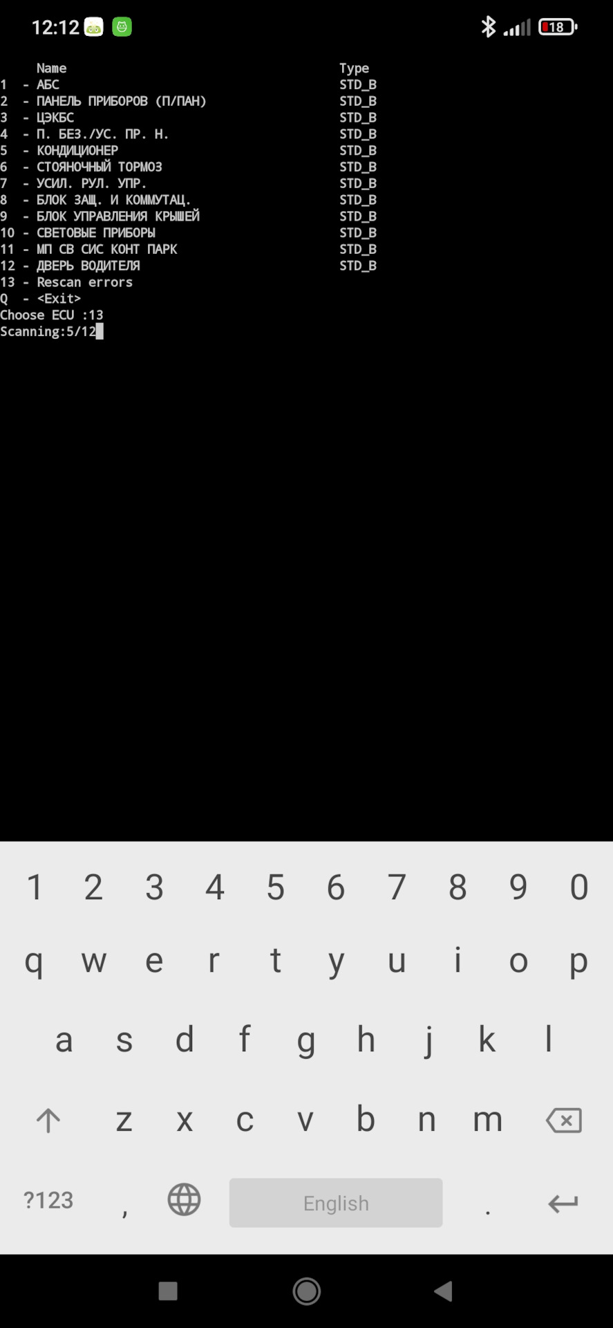

Renault Clio III K9K 772

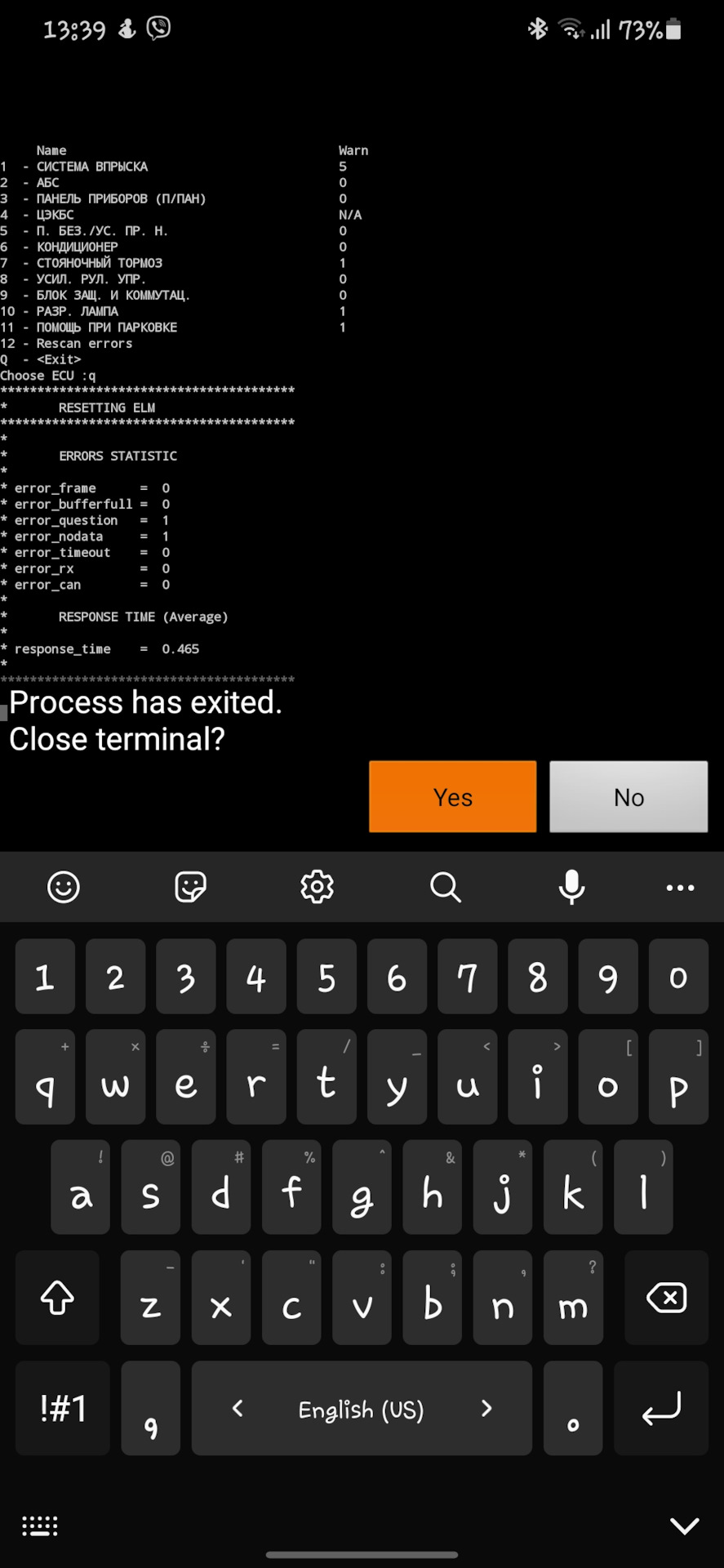

Пирен видит все блоки, параметры, создает ПИД
и все равно Торк не видит всех датчиков, можно сказать, что ничего. Твой двиг 734, ECU 10511, такой же и у меня, но у тебя все работает, даже ПИД такой же. Есть идеи? Спасибо.
Привет.

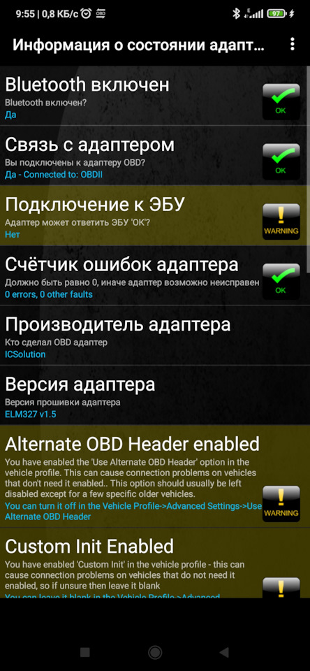

Пайрен видит эти датчики?
Все, что видит Пайрен — видит Торк.
Если Торк не видит — дело в ПИДе или выбранном профиле или в соединении по Блютузу.
Программа тут ни при чем. Точно.

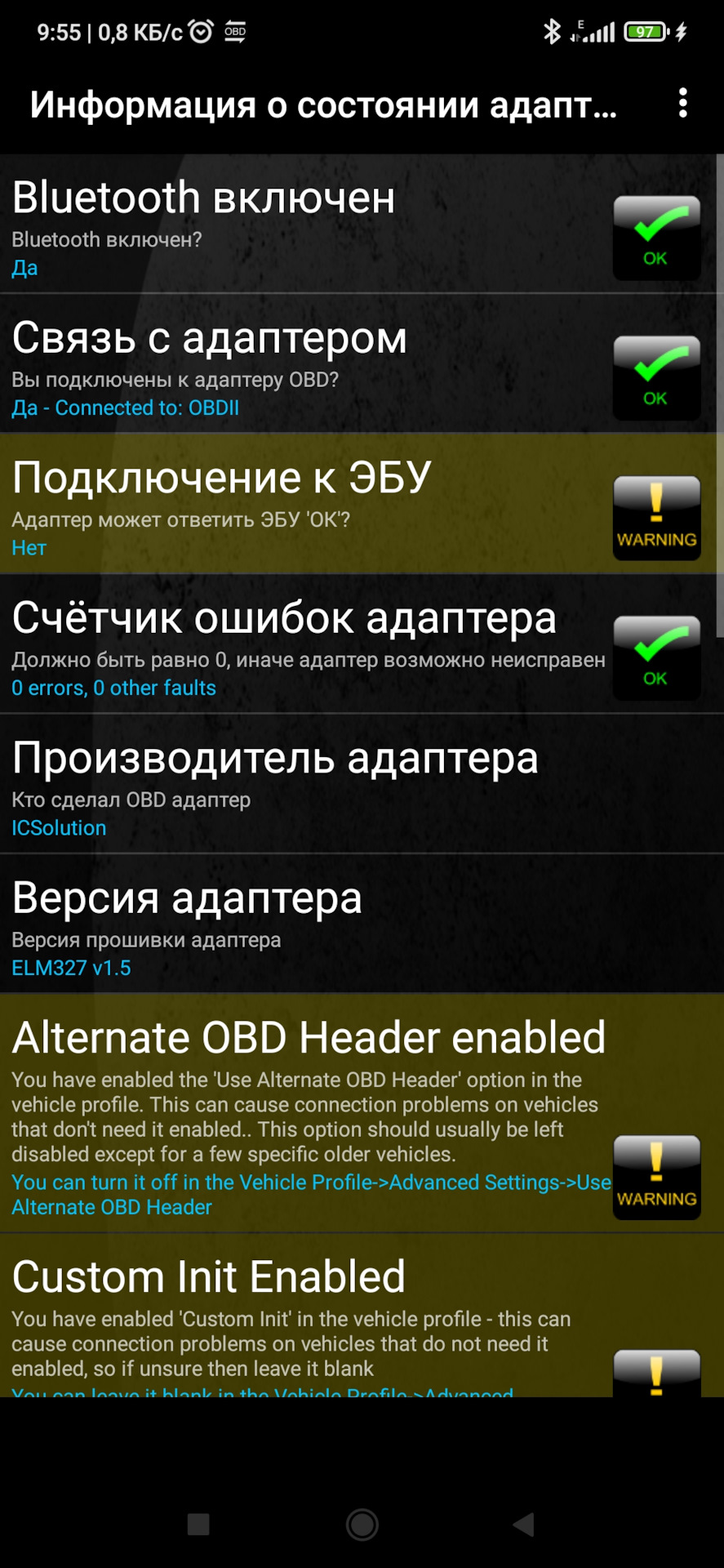

Не прошло. Ещё ошибки отобразились в адаптере якобы

Выдает ошибку по адаптеру. То есть по Эльм. Версия ни при чем.
Вы же писали выше, что не всегда дружится с старой версией адаптер
Alex-Gribakin
Через пирен ошибки видит, читает, удаляет
Я уже год туда не залезал😉
Если Пайрен видит, то должно быть всё хорошо.
Торк менее требователен.
Попробуйте эту снести и новую поставить.
Дел на 5 минут.

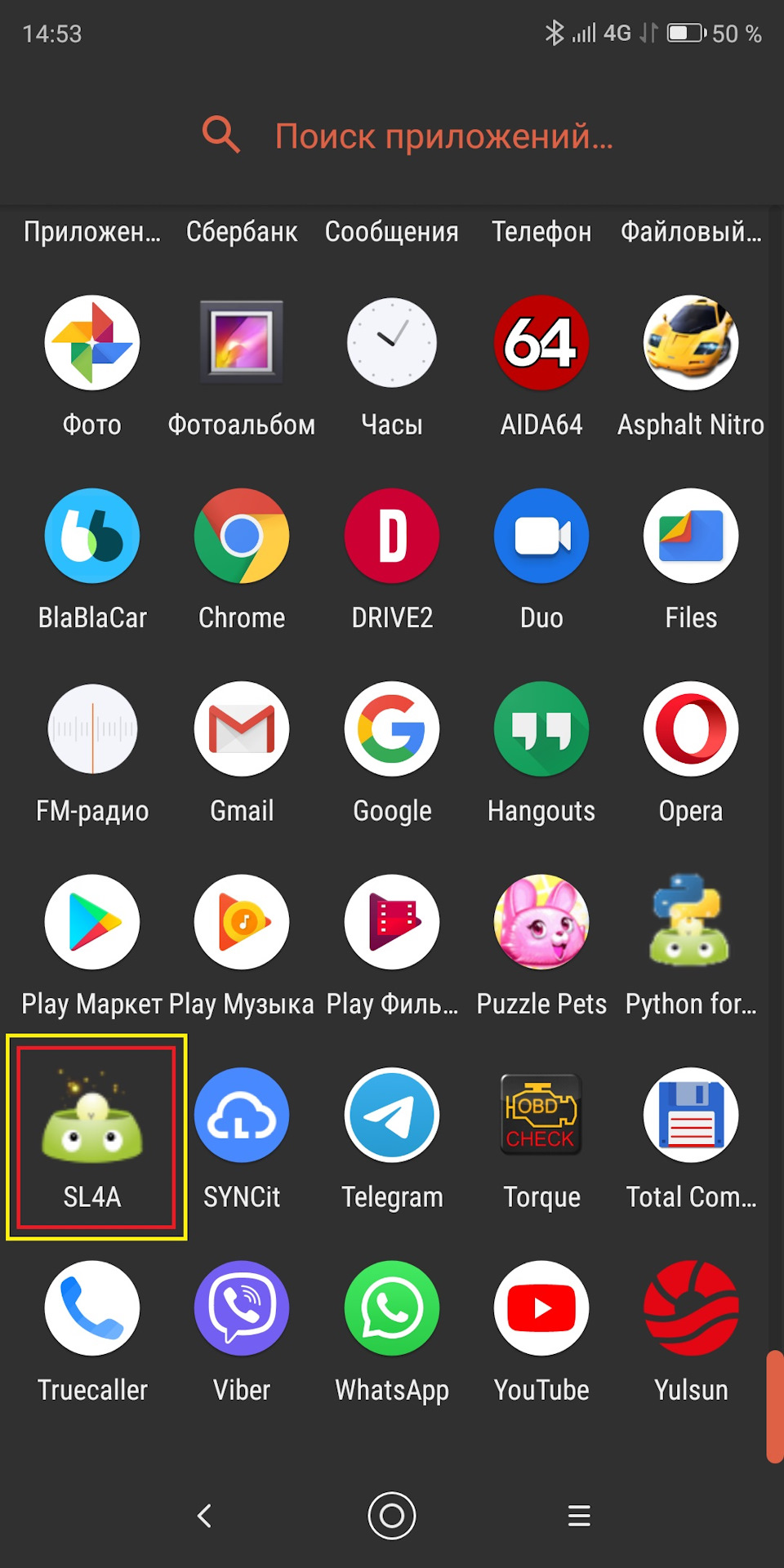

Здравствуйте!А где вы взяли папку sl4a?Скрины потом у вас откуда?
Привет.
Смотреть предыдущую запись 😊
Там всё сделал (ту папку удалил)а это где искать?

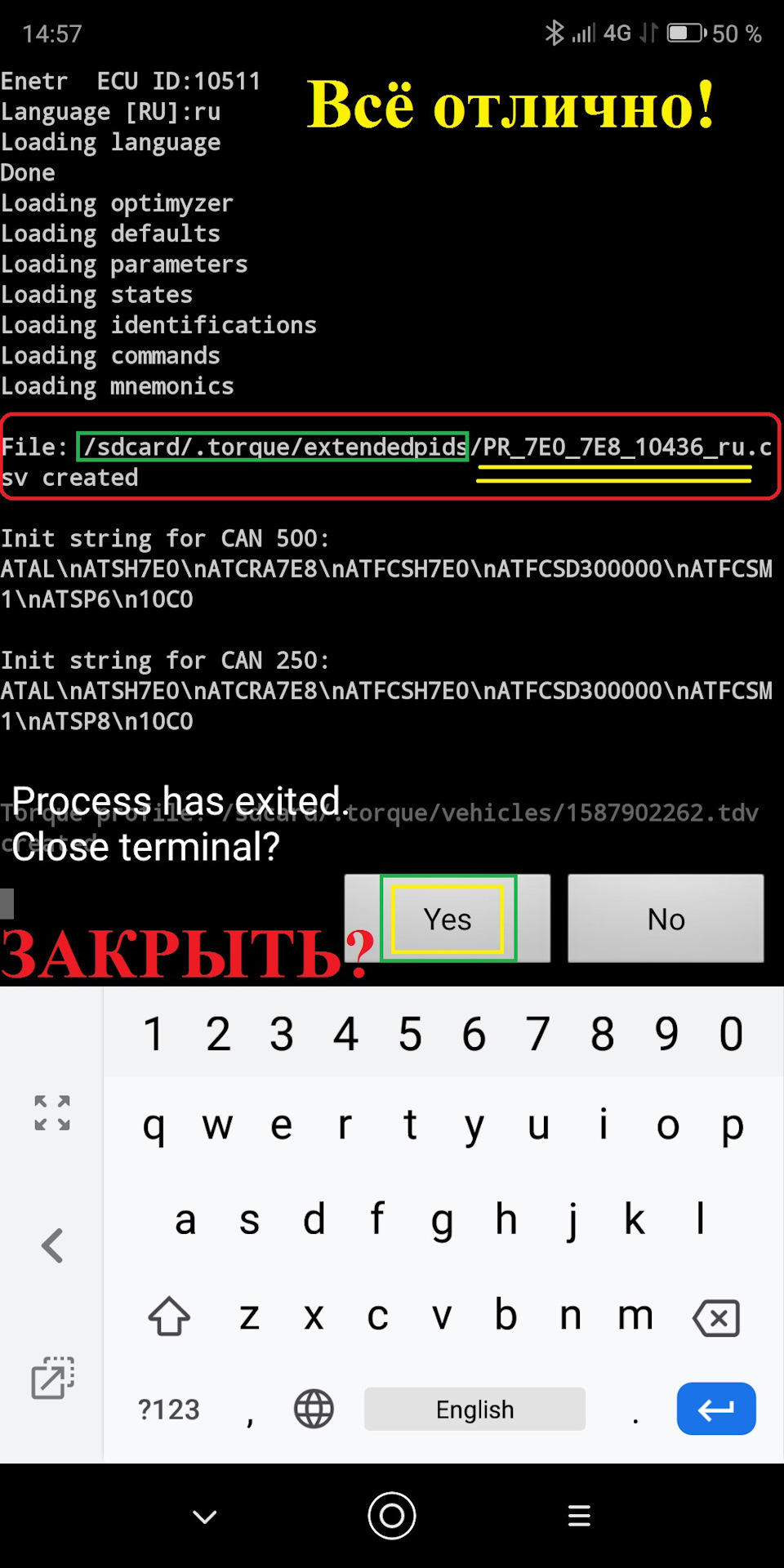

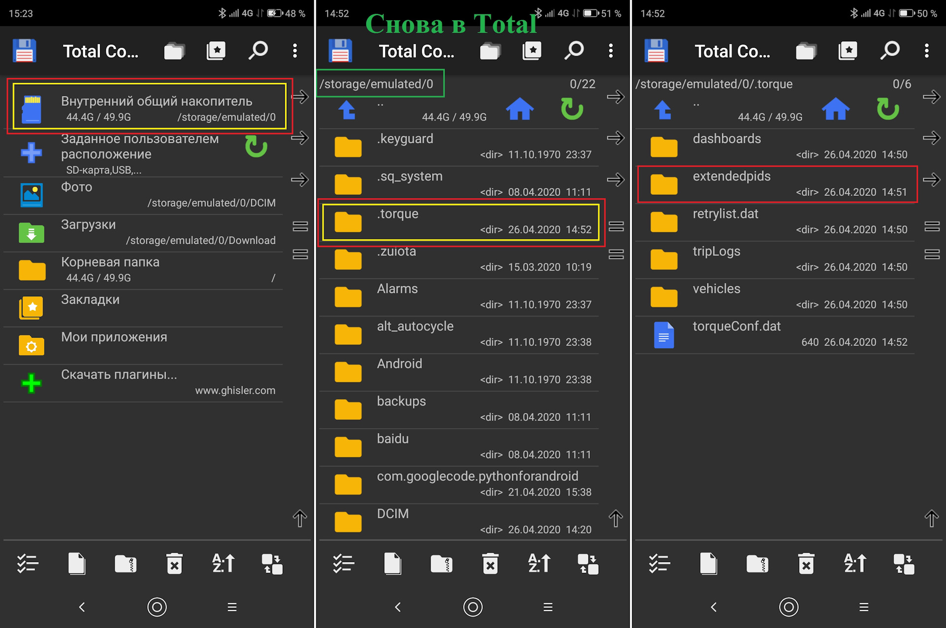

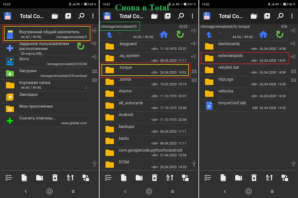

Получилось установить, Ноа теперь не могу никак найти ту скрытую папку чтоб скинуть пиды и панель
Пайрен ПИД засовывает куда надо сам.
Но если ПИДы брать "слева", то на скрине, в записи, есть папка с названием.
Тотал должен "видеть" папки.
Или, как вариант, нужно запустить Торк с любым ПИДом из набора.
Папка должна создаться, если не было.

Здравствуйте. Пиды со вашей инструкции создал. Но они у меня создались где то а не в нужной папке. Вы не знаете где именно? Переместить вручную не проблема. Но не могу найти где именно они. Спасибо
Попробуйте "поиском" в Тотале найти.
Но, довольно странно, что Пайрен не увидел папку.
Если папка есть, он кидает в неё по умолчанию.

Здравствуйте!
Пробовали Torque Pro MOD APK v1.12.100 ?
Не могу найти в какой папке Android 12 прячется Torque на смарте.
Не пробовал, но папка должна быть в корне. Какой программой смотрите? Если стандартным проводником, то может не показать.
Но, это не точно)
Проводники понятно, что не показывают. Я всегда использовал Total, мне нравится, куча встроенных своих плагинов. Впервые столкнулся с этой фигнёй. После последнего обновления Андройд 12, torque 1.8 перестала конектиться, не видит блютуз-модули, новая кодировка операционки больше не дружит с устаревшим кодом проги. Дёрнул новую версию torque 1.12, работает на ура! Но, у меня свои сохранённые настройки pid и раб/столов. Куда теперь вставлять .dash, если прога при установке заползла кер знает куда? Не могу найти. В инете тоже глухо на эту тему, а ВСЕ инструкции уже более не актуальны.

Нет обновленной версии torque pro еще у вас?

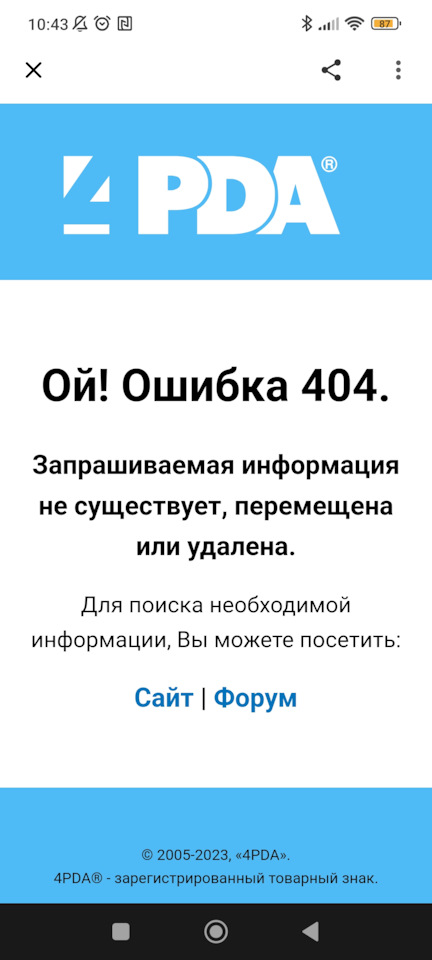

4pda.to/forum/index.php?showtopic=193433
drive.google.com/file/d/1…Y8nBXdBu/view?usp=sharing

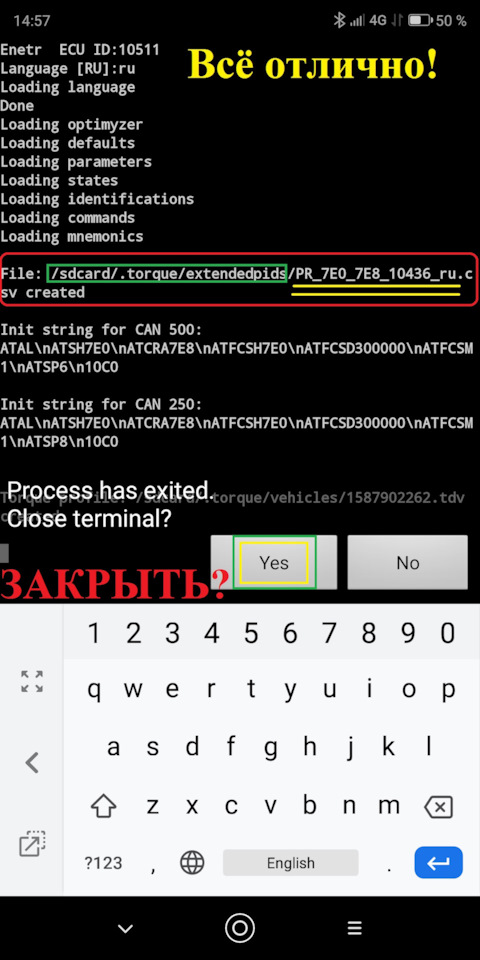

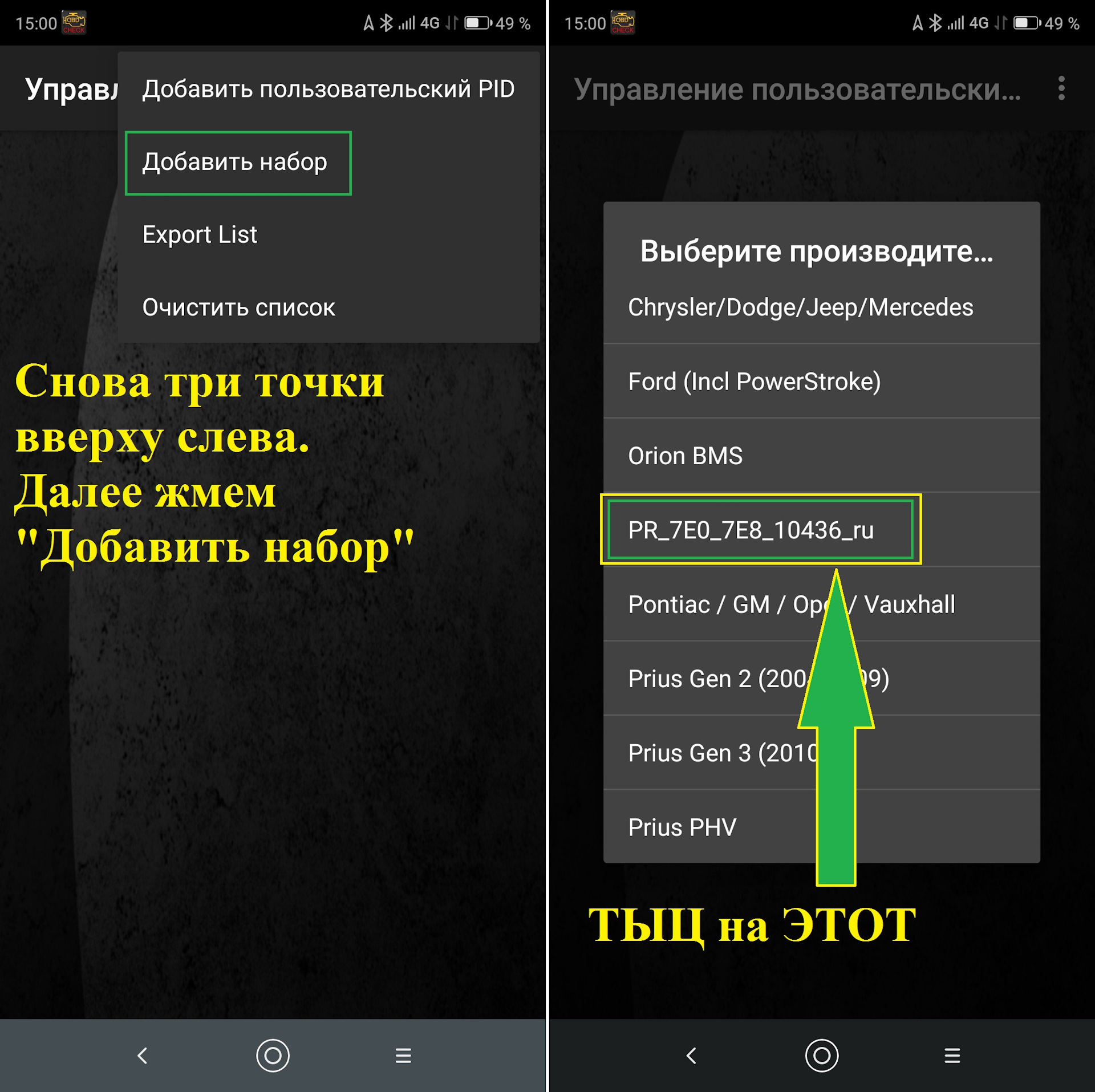

Pyren_Megane_Scenic.zip я скачал у вас) я так понимаю там и логан есть?вроде как в скриншоте был.И как мне его впиндюрить в прогу, и на каком этапе?))

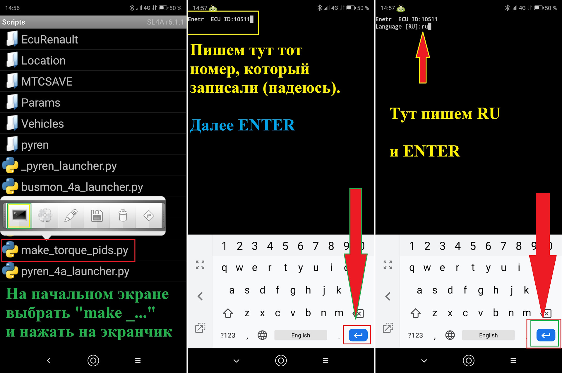

Сначала устанавливаете Пайрен. Он в любом случае нужен. У него много разных функций.
Потом (когда Пайрен установлен и работает) устанавливаете Торк.
Потом Пайреном формируете ПИД и Пайрен его (сам) загрузит в Торк.
Далее Пайрен и Торк будут работать отдельно.
Для точной диагностики — Пайрен.
Торк — для графиков и отслеживания в движении.

После того, как ПИД "погрузился" в Торк, Пайрен уже не нужен.
Т.е. Пайрен формирует ПИД.
Этот ПИД Пайрен загружает в программу Торк.
Далее Торк работает "сам по себе".

Профиль я новый сделал, к ЭБУ подключился, но ничего не показывает. Пиды вводятся в профиль как то?
Получилось подружиться torqye и меган?

Добрый вечер, делал все по инструкции но впрыск топлива так и не появился, что мог не так сделать
Добрый.
Внутри остальных всё отображается?
Вроде открываются, ошибки показывают, может я не до конца разобрался, что должно отобразиться, объясните если можно

что=то не врублюсь как PID для ситроен создать
Легче всего, спросить файл ПИД на форуме Ситроена.
Как вариант, на 4PDA.
Ссылка в записи.

У меня не видит набор пидов который создал в пурене, после нажатия "Добавить" набор, ТОРК не видит созданный набор пидов, хотя в папке он есть, что делать?
Чуть выше, коммент посмотрите.
Там все расписано…
alex-gribakin, подскажите, в конце инструкции вы переходите в профиле и у вас там есть профиль и вы его добавляете. Я вот по вашим инструкциям настроил пирен и Торк, но профилях у меня пусто. Это вы сами его создавали или я что-то пропустил? Спасибо
На картинке вы заносите в программу Торк (!) данные вышего автомобиля с помощью программы Pyren.
Я специально выделил строку, которая указыват на то, куда и что добавила программа Pyren.
Если этот этап так как на картинке, значит все нормально и далее все должно пройти, как на скринах.
oleksii-sp
Зеленым выделено КУДА (папку) Pyren положил файл с данными.
Желтым название самого файла.
Посмотрите в этой папке.
Если там лежит этот файл, то все должно быть в порядке.
Все что вы выделили у меня есть, у меня нет профиля PR_0110436
Ну так он может по-другому называться…
Посмотрите как называется ваш профиль.
На моей картинке МОЙ блок ЭБУ и название профиля — тоже мое "…10436".
У вас название файла другое и профиль тоже будет называться по-другому)
Я когда нажимаю выбрать профиль, у меня там пусто и предлагает новый создать)
Быстрее всего, вы пропустили один шаг.
Тут создается папка "extendedpids"
Проверьте, она у вас создана?
Проверил, все правильно делал, с вашего описания, и папка extendedpids создана и в ней есть инфо которую мы положили
Ну нормально. Выберите тот, который 10710…
И создайте профиль.
