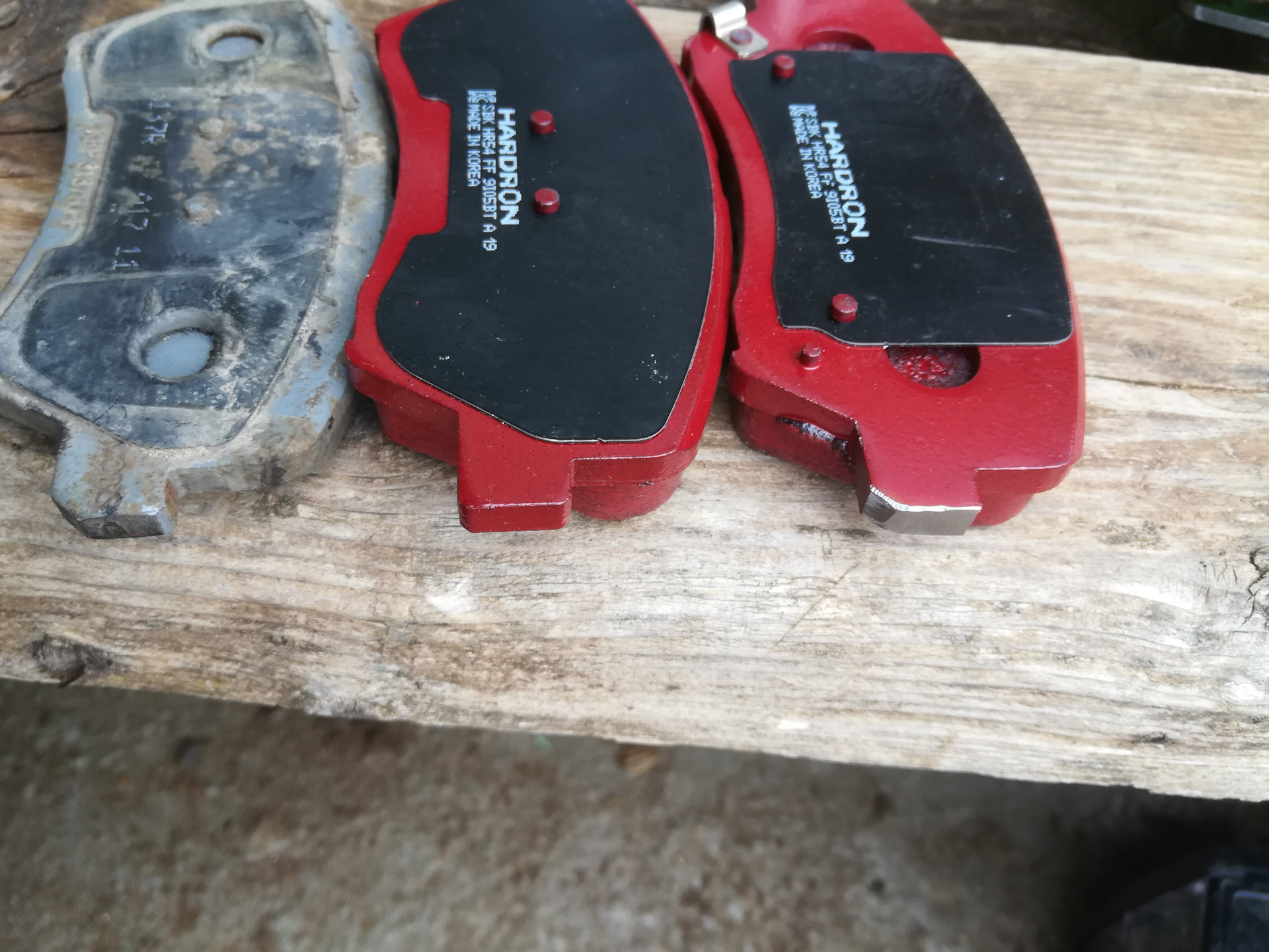

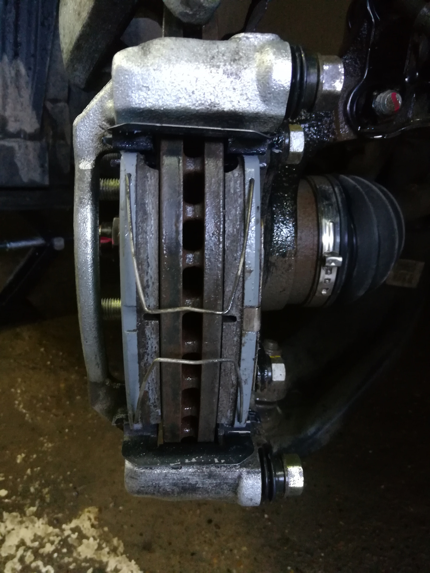

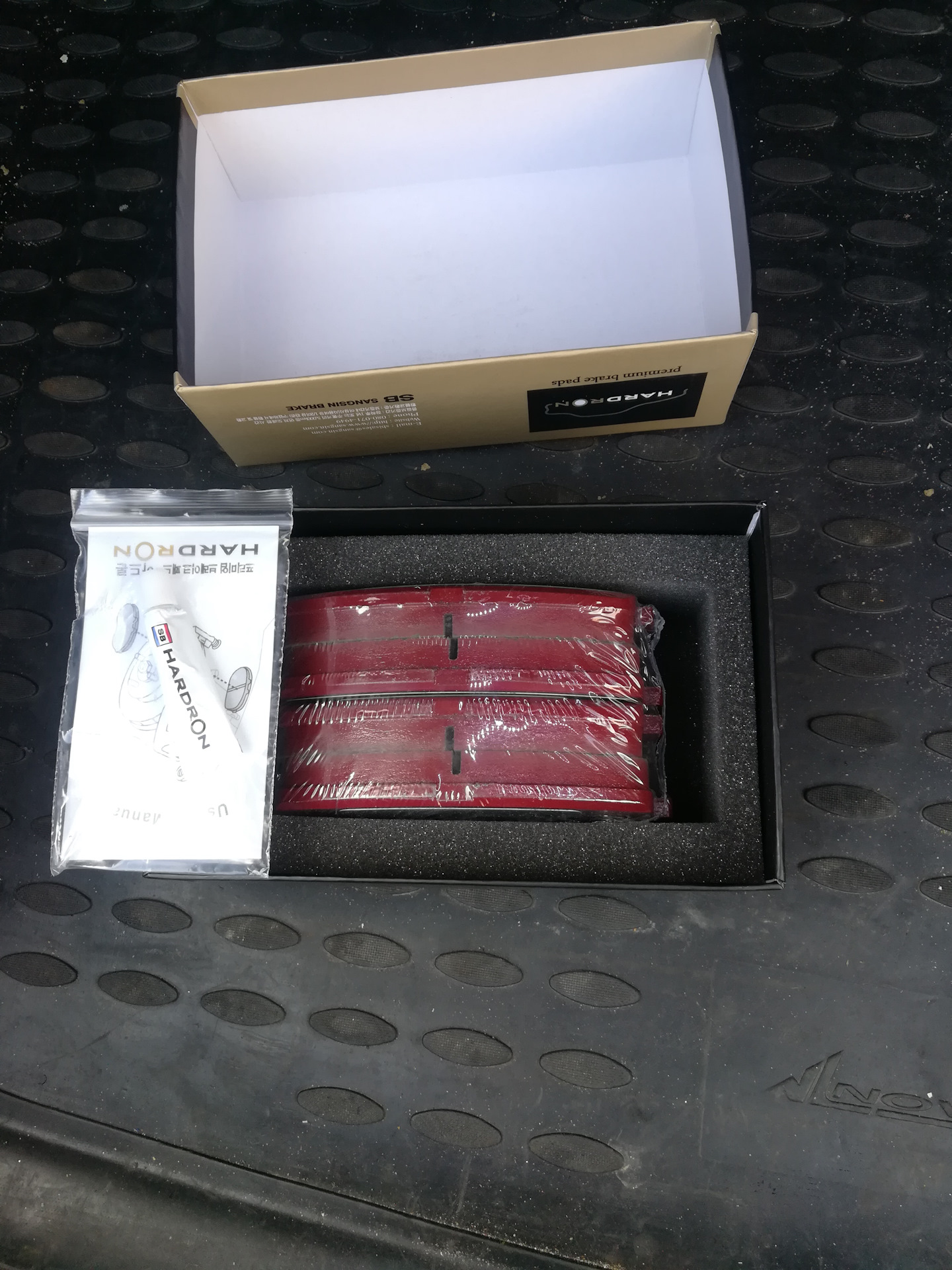

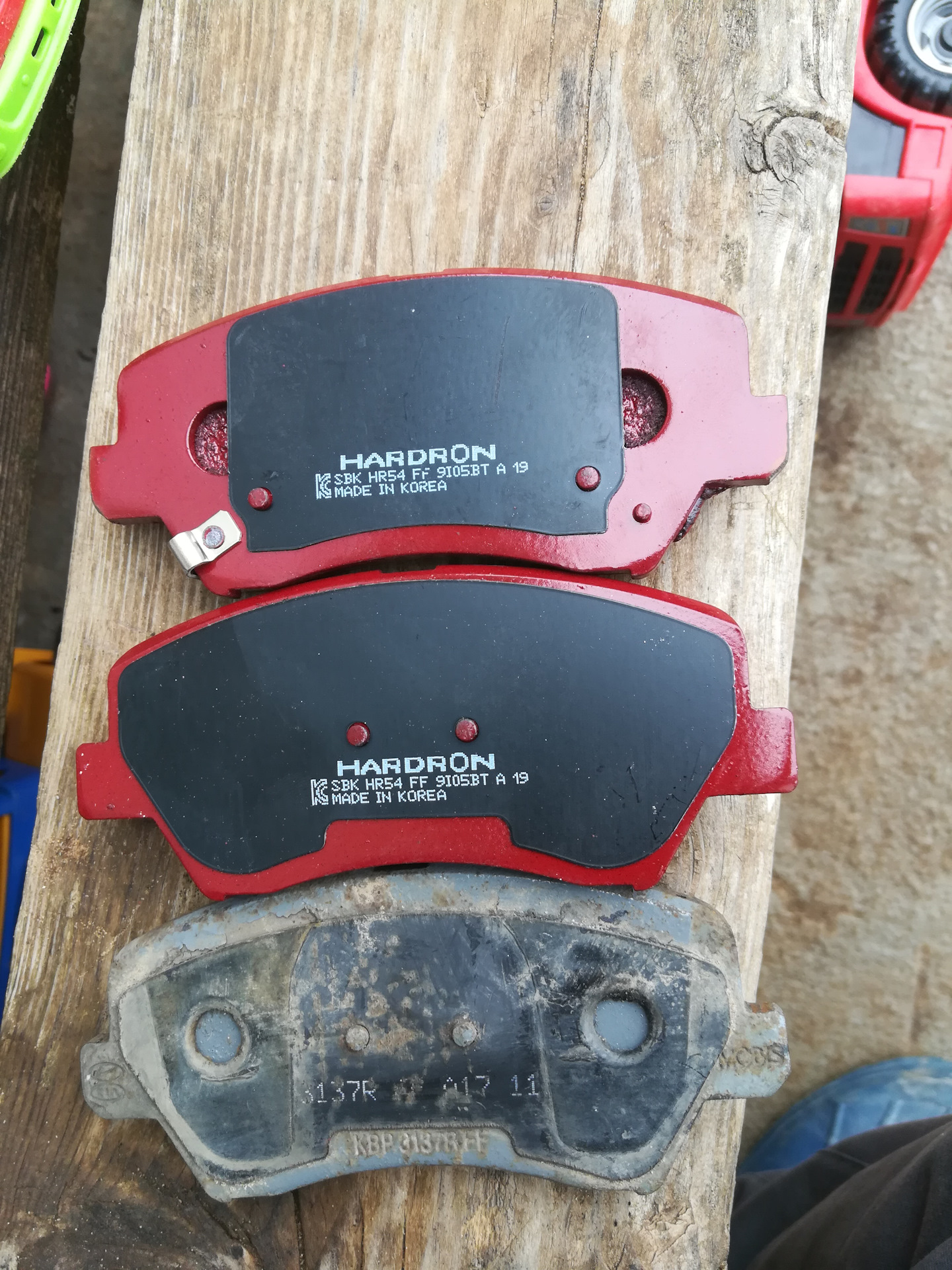

Всем привет. При смене колес с зимы на лето, глянул остаток тормозных колодок. Остаток был около 4 мм. Пробег 57 тыс км. Сразу же заказал колодки Hardron HP1400. По отзывам очень даже не плохие. Сегодня выдался свободный денёк (хотя его сейчас ооочень много) и более менее тёплая погода. Решил заменить. Разобрал все, почистил, смазал направляющие пальцы TRW 110, а пластины и скобы смазкой из комплекта.

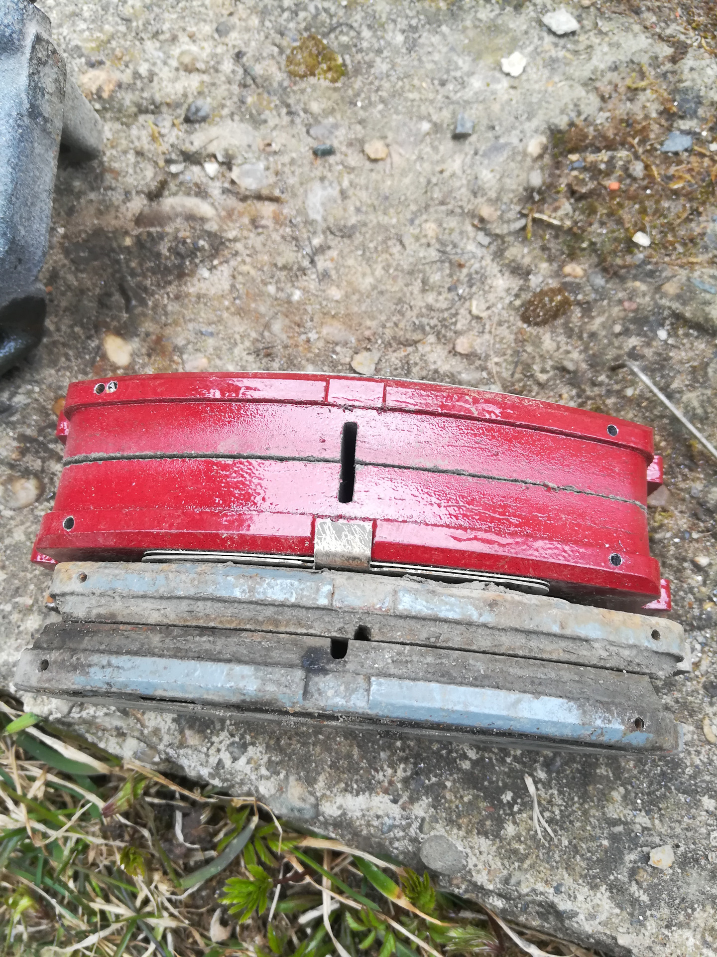

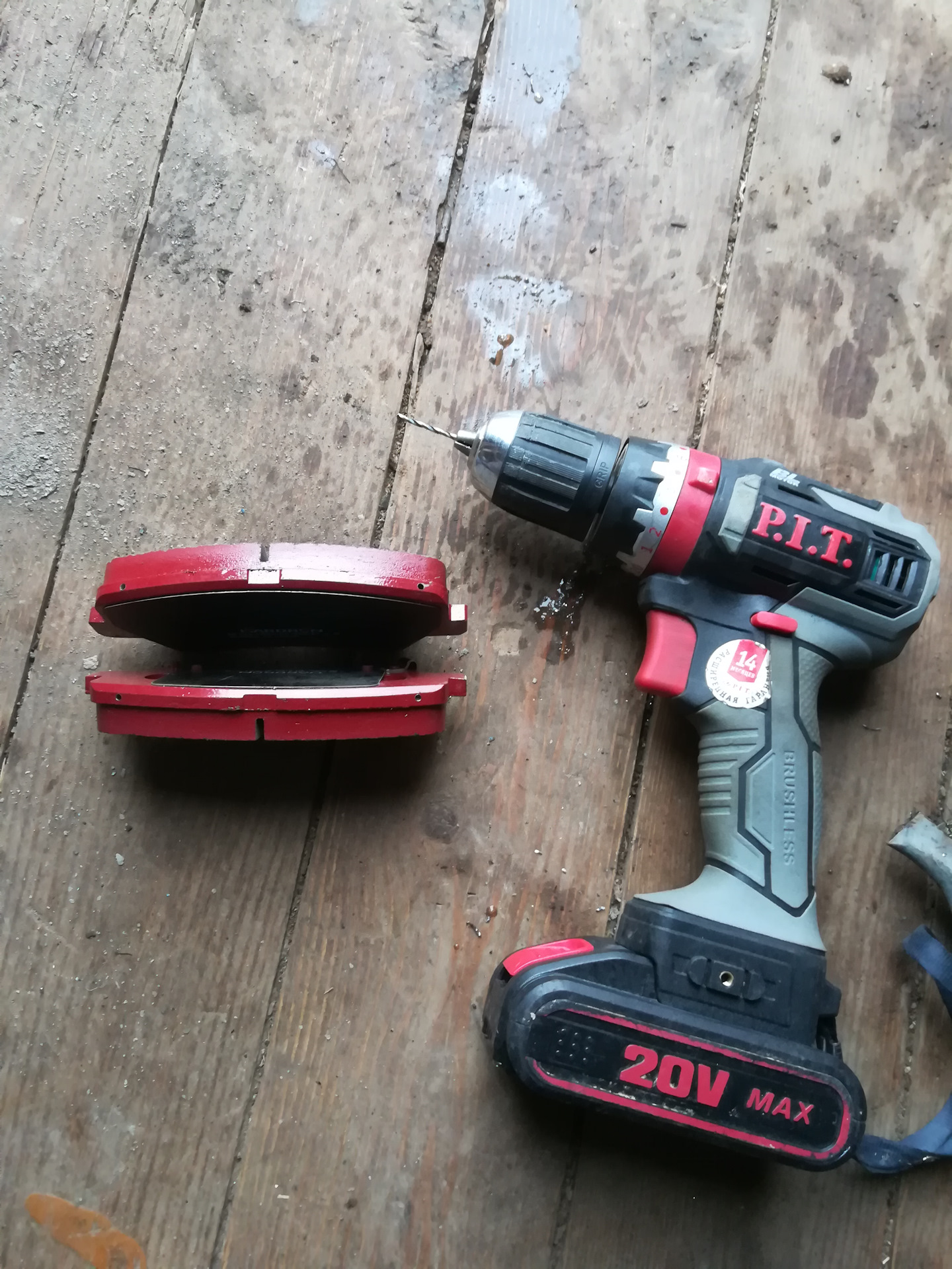

Так же просверлил недостающие дырочки для скоб
При установке, выяснилось что ушки у колодок немного длинноваты, строчил болгарской около 1 мм, после этого все встало отлично.
Ну а дальше сел телефон. Еще замерил толшину диска, остаток 23мм, появился небольшой бортик. Теперь пару сотен км буду прикатывать колодки. Но по первым ощущениям, схватывать тормоза стали лучше, хотя очень рано ещё судить о качестве торможения.
Р&S колодки прикатались. Тормозят просто отлично. Однозначно лучше штатных колодок. Всем советую.

Что то разный износ у родных колодок. Один поршень не доходит походу
На сколько мне известно, внутренняя колодка всегда быстрее изнашивается. Направляйки ходят легко, поршень тоже выдавил легко. Разница незначительная в износе, бывало и хуже.

Каждый сам выбирает что ему ставить. А 1 мм можно и напильником подпилить. А стучать они не будут, скобы удерживают хорошо. Если только конечно много снять.

Дак нафиг они нужны, пилить бурить, запчасти должны подходить без какого либо допила тем более за эту стоимость
Они прекрасно встают без всякого допила на дорестайлинг. То что на рестайлинг немного их нужно доработать уже давно известно и ставить их или нет выбор уже лично владельцев. Но аналагов особо и нет.

На дорестайл встают без проблем. На рестайл чуть чуть не влезли, 1 мм буквально. Можно было бы забить молотком, но я не стал.

Зачем дырки сверлить?
Вот для таких скоб
Херасе, эт что за прислуга?
Это на рестайле начали ставить.
yurok59
Вот для таких скоб
А скобы идут в оригинале с комплектом ?
Они стоят с завода. С колодками не видел чтоб продавались.
yurok59
Вот для таких скоб
С виду выглядит не очень надежно. Как они вообще держаться и не выпадают из этих отверстий(пружинки)? На какую глубину они входят в колодки?
Они суппортом сверху прижимаются. Глубина 5-7 мм.
