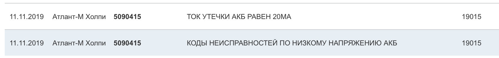

Ситуация была следующая: завел авто, прогрел его, выгнал из гаража и припарковал рядом. Заглушил авто, включил музыку в нем через bluetooth и пошел разбираться в гараже. Когда через 1-2 часа все закончил и решил загнать авто обратно, то вот такие 2 ошибки вылезли.
В итоге возникли 2 вопроса:
1. В чем причина?
2. Что делать?
Подозреваю, что дело в АКБ, но хочу услышать ваше мнение. Просто, странно, что авто чуть меньше 800 км проехало, а какая-то дичь маячит.

Если проще — просто сел аккум, а i-stop при слабом заряде аккумулятора обрубается, чтобы его не высадить в 0.
Если сложно — можно писать трактаты про параметр Batt_SOC зарытый в мозгах, который при показании меньше 67 не даёт срабатывать I-stop'у (во всяком случае на доресте так), в общем, если вбить это название в поиске, тут на драйве можно найти ЦЕЛЫЙ трактат одного владельца СХ5 в нескольких томах про функционирование старт/стопа на Маздах, но в твоём случае всё это всё равно сводится просто к тому, что нужно подзарядить аккумулятор)))

вчера такое было) на карантине особо никуда не ездил и разрядился до 11.6 В. покатался час. выключил включил и ошибка исчезла сама

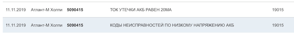

А когда в первый раз столкнулся с этой проблемой, испугался, поехал к дилеру)) за что с меня успешно стрясли около 30 баксов))
Спасибо за мои сэкономленные 30 долларов)
Кстати, они так и написали в заключении "ошибки низкого напряжения"
Я так тоже попал на прошлой неделе. Включил музыку, а еще оказывается кондей не отключил (facepalm). За час-полтора высадился акум, пришлось заводить бустером. Вылезла ошибка бесключевого доступа, после перезапуска с небольшим простоем пропала и больше не появлялась. Так что это так называемые "ошибки низкого напряжения АКБ".

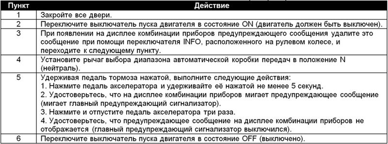

Ничего страшного, просто разрядился аккум . Недавно такое же словил . Сделай инициализацию аккума и все будет ОК
Это обязательно делать после снятия клемм?
Если ошибок не вылазит то нет, много раз снимал просто . А тут аккум подсел норм и выскочила ошибка . Сбросил и езжу дальше, хотя в мыслях купить новый аккум . 5 лет родному скоро

Разрядился АКБ. Сейчас его нужно полностью зарядить если нет возможности это сделать самому то пускай это сделает дилер . То что пишут ниже можно просто покататься не слушайте это ошибочное мнение не возможно почти разряженный в ноль АКБ ездой зарядить полностью. Вам нужно сделать полный цикл зарядки АКБ. Ездой на машине вы это не сможете сделать так как у вас АКБ разряжен почти полностью.

Я не знаю точно. Я на своей Мазде родной АКБ заряжал по старинке малым током пока плотность электролита не поднимется до 1.27. На 6 году жизни АКБ начал сдаваться зарядишь через 2-3 месяца появлялось сообщение нужна оптимизация АКБ. Я заменил АКБ откатался еще почти год и продал машину. А чтоб не спалить не чего клеммы снимать надо при зарядке АКБ. Да еще есть нюанс у нас если снял клеммы то нужно потом обучать стар стоп . Здесь найдете посты. Но я за 7 лет владения своей Маздой не разу не обучал старт стоп .
