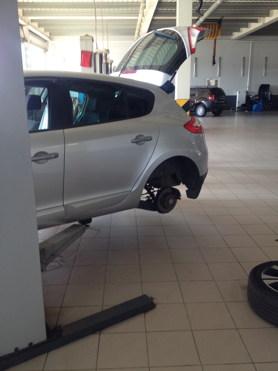

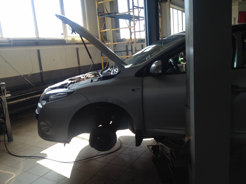

Еще на прошлом ТО, 15 т.км назад я обратил внимание мастеров на присутствие неприятного постукивания в руль при езде по мелким неровностям, осмотр не выявил никаких проблем. Я убедил их самим проехать на машине и в этом убедиться, в ходе чего они действительно со мной согласились. Снова детальный осмотр и все также ничего не нашли. Спустя какое то время, кто то предложил заменить стойку стабилизатора (хотя все не раз ее смотрели и в один голос твердили, о ее хорошем состоянии). Принесли со склада, поставили. Поехали на испытания — стук исчез, я уехал довольный и веселый. Но счастье было недолгим, спустя каких то 5 т. км и все возникло вновь. Ради интересна ничего не говоря на очередном ТО на 45000 км (ТО 4, у меня оно по годам наступило раньше, чем по пробегу) обратил внимание на эту проблему. Смена была другая и они ничего о моей проблеме в прошлом не знали. И как в прошлый раз ничего не нашли. В итоге не стал я у них покупать оригинальную запчасть, поменяю ее сам после зимы.
