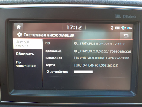

Наконец-то совершилось, вот и я стал обладателем этого чуда техники. Заказывал из Китая, т.к. на момент заказа в России в наличии небыло. Шло очень долго, но всё таки дошло)

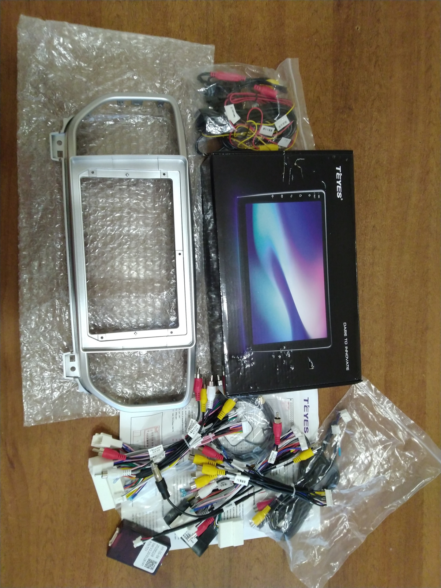

Т.к. в комплектации машины присутствует управление климатом и штатная камера ЗВ, для полноценной замены штатного ГУ была заказана комплектация "В", которая подразумевает наличие cunbas модуля. Всё пришло в соответствии с заказом, а именно cunbas модуль, две косы — для рестайла и дорестайла, провод для подключения антенны радио тот, который нужно, т.е. не пришлось, как многим покупать его отдельно, это говорит о том, что китайцы прислушиваются к замечаниям и исправляются. Кроме того в комплекте была камера ЗВ с необходимой проводкой.

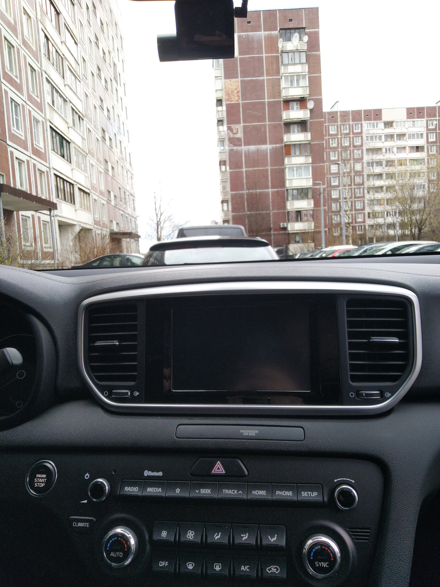

На замену магнитолы ушло около часа, очень медленно и во дворе, можно и быстрей. Разбирается передняя панель легко, думал будет сложнее. Далее отключается от штатной проводки отключается штатное ГУ и через косу подключается новая pin to pin. Установил сим карту для работы интернета. Интернет поддерживается 4G.
После подключения всех разъемов и первого включения, магнитола заработала, но с некоторыми замечаниями, а именно, не работало часть кнопок в районе аварийки и некорректно переключалась громкость. Но китайский инженер всё решил в течение 5 минут и всё стало на свои места. Очень порадовала служба поддержки, отвечают оперативно, решают все возникшие вопросы.
Кроме того подал заявку на халявную активацию голосового управления, пишут функция очень удобная.

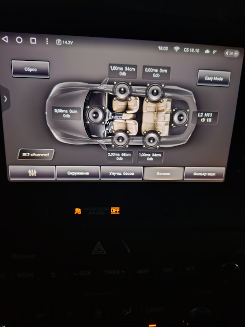

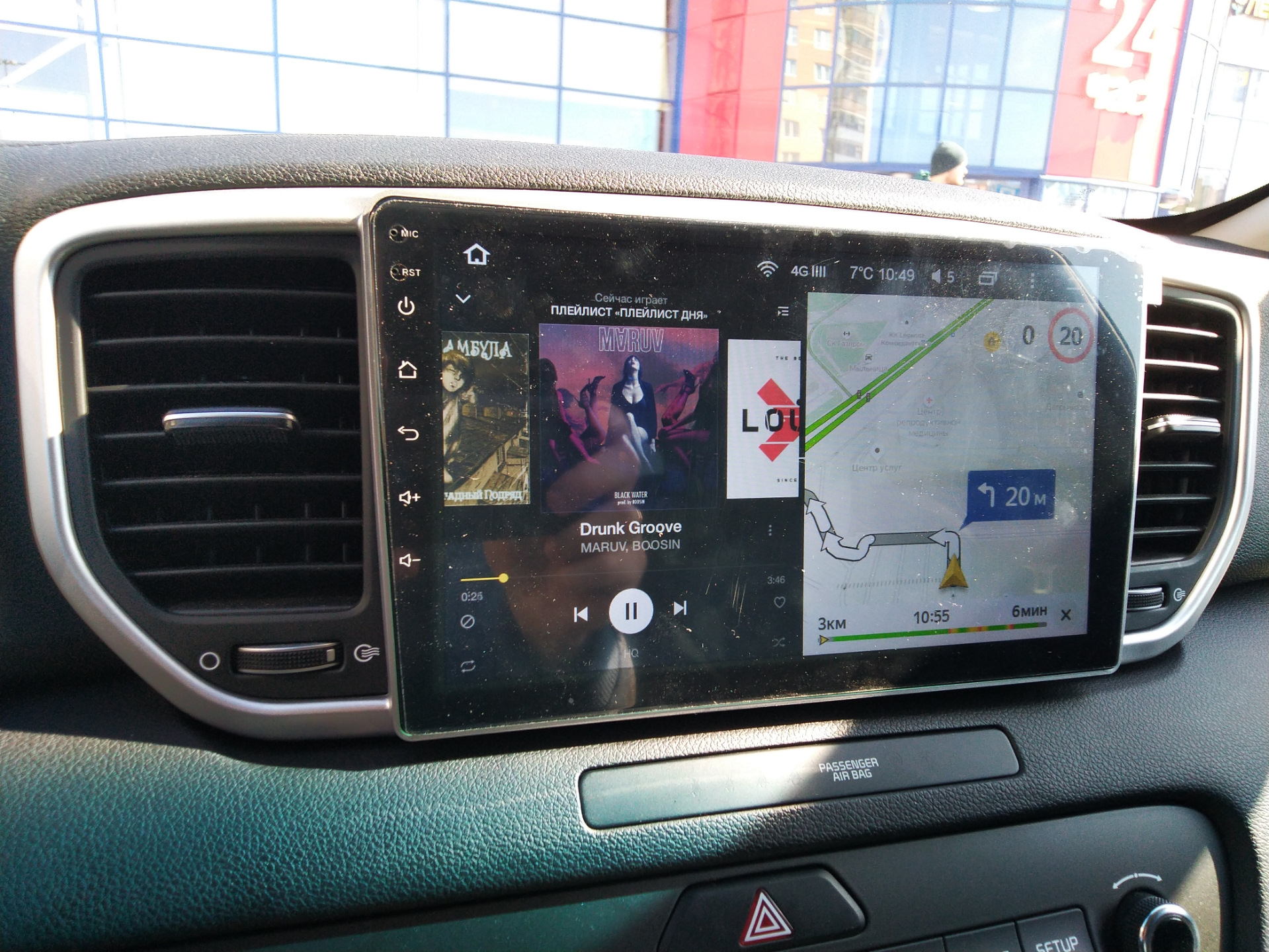

По магнитоле хочется отметить, что звучание стало гораздо лучше, громче, басовитее и главное, нет глюка, который очень раздражал в штатном ГУ, а именно плавающая громкость после 30. Спутники ловит на ура и GPS и ГЛОНАСС. С интернетом от симки тоже без проблем. Все заявленные функции работают. Камеру ЗВ пока оставил штатную, но объективно она требует замены…

Версия spro вроде, а разделение экрана как на СС2. Это как? Перепрошили?
Нет, прошивка заводская SPRO так умеет. Всвязи с этим вообще не вижу смысла обновляться до СС2.
