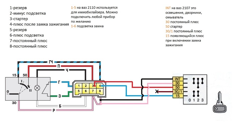

Подключил по схеме, как и многие:
У меня получилось следующим образом
И после соединения колодок все работает…кроме подсветки личинки замка=( Остался неиспользованным только коричневый провод со стандартной проводки…
Подскажите, кто знает, что сделать чтоб подсветка светила, и еще слышал что делают с задержкой, это как?

У меня кнопка)))
У меня кожух со шины стоит, подсветку с двери проводок минус взял, коричневый он всегда плюс)
Ну с кожухом то понятно=)А с каким проводком в колодке соединить коричневый?
от концевика отдельно кинь
а если коричневый от проводки соединить с белым, идущим от замка — подсветка личинки будет постоянно гореть?
блин, я помню что еще один провод кидал
