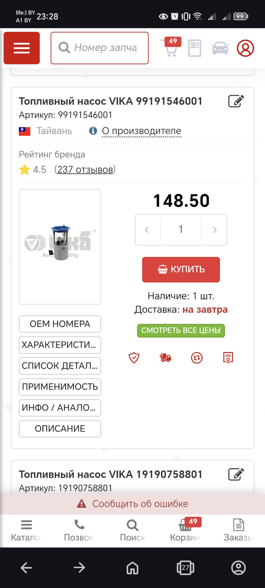

Насос мне привозили 4 раза вставка не подходила по креплением сеточки и клапана на фото видно. Кроме того как оказалось у эих насосов производительность 80-100 литров в час а давление 3.4-4 бар что вообще не подходит мне по параметрам. Поговорив с поставщиком решил не испитывать судьбу и не покупать колбу с насосом с малой производительностью.
Нашол насос у других, точнее колбу в сборе. Заявленные характеристики соотвецтвуют оригиналу. Это такое описание к насосу))))) я росказаал ситуацию с другими насосами и меня заверили что вдруг этот насос не выйдет на номинальный показатель который диктует эльза его сразу же заберут без лишних вопросов.

Какую вставку в итоге взял? Есть номерок для заказа?
Упс сори, на первой фотке. Это он?
Блиин, не бьется по этому номеру. Бьется в сборе.
По бренду vika, вряд-ли у вас они есть…
Доброй ночи, а можно артикул насоса который в сборе на фото, может быть вспомните, сейчас такая же беда, родной насос 2 бар дает, выкинул, га разборке нашёл, он дает 4 бар но этого тоже мало, орига конских денег стоит, вот ищу альтернативу цена-качество
Этот брали?
