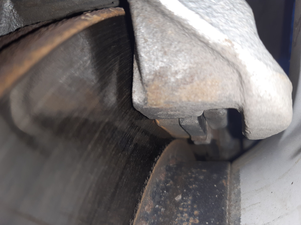

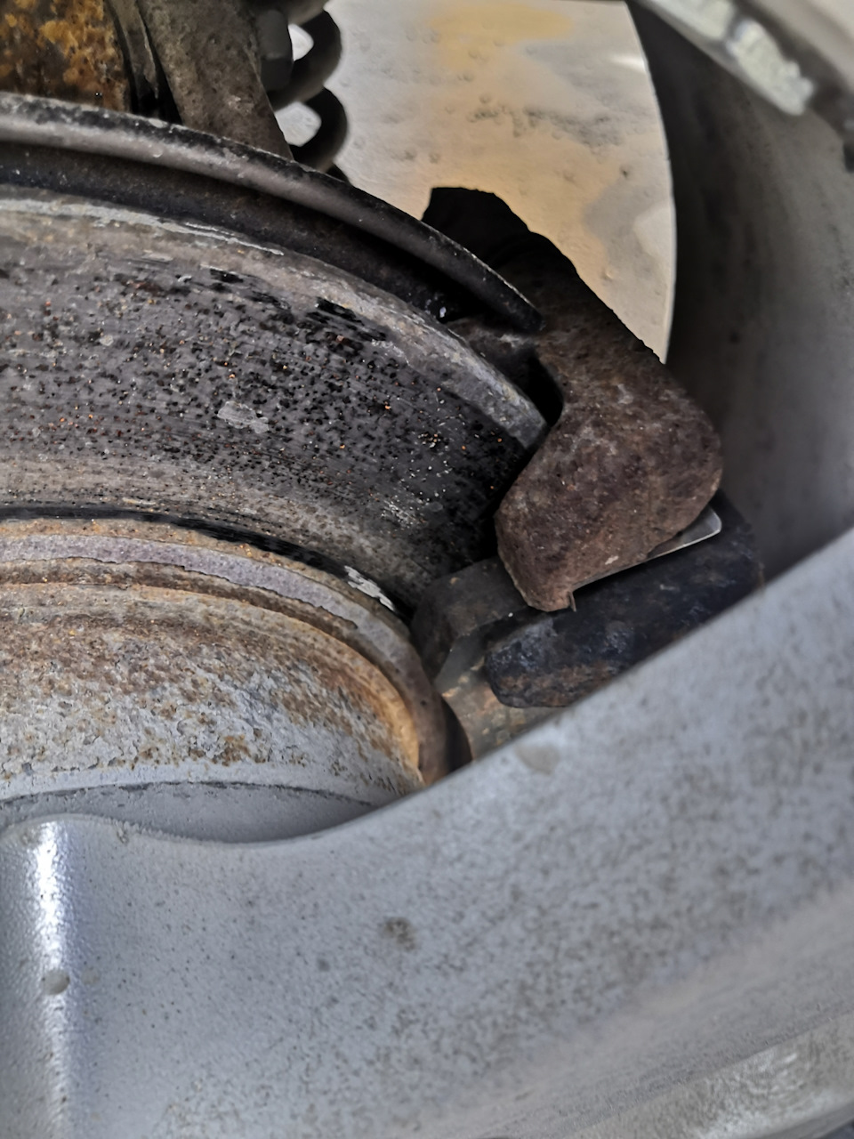

Всем привет! Колодки с сомента покупики не менялись, так как припокупке все было в норме)
Сегодня кинув взгляд на кололки, понял что уже пора. Тем более в настоящее время появилось много свободного времени и на днях состоится поездка в гараж)))
Состояние их оставляет желать лучшего. .
Так же задумываюсь давненько о замене дисков.
Заднее левое колесо мне кажется вообще не тормозит после зимы
Знатоки! Внимание вопрос:
1. Какие колодки, диски брать?
2. Какую тормозную жидкость лить?
3. Есть ли ремкоплект для суппортов?
Все спасибо, буду рад всем мнениям)

Короче, рассказуваю))
Когда, теперь уже мою машину, покупали еще моему брату, то задние диски были похожи на то, что на предпоследней фотке.
Я сам менял направляшки и резинки, там внутри все вычищал, смазывал и собирал обратно, сам поршень не трогали, он нормальный. Набор был, по моему frenkit.
Диски задние поменяли на masuma и колодки тоже masuma.
Спереди поставили колодки Nissin, да они малость по дороже, но своих денег они стоят.
Тормозуха поменяна на Castrol, я и Фита лил Castrol, все устраивает.
С тех пор прошло 1,5 года и 44 000км.

Ппц, диск совсем сломался😱
Если про последнее фото с диском то он не сломан а так стерт)
