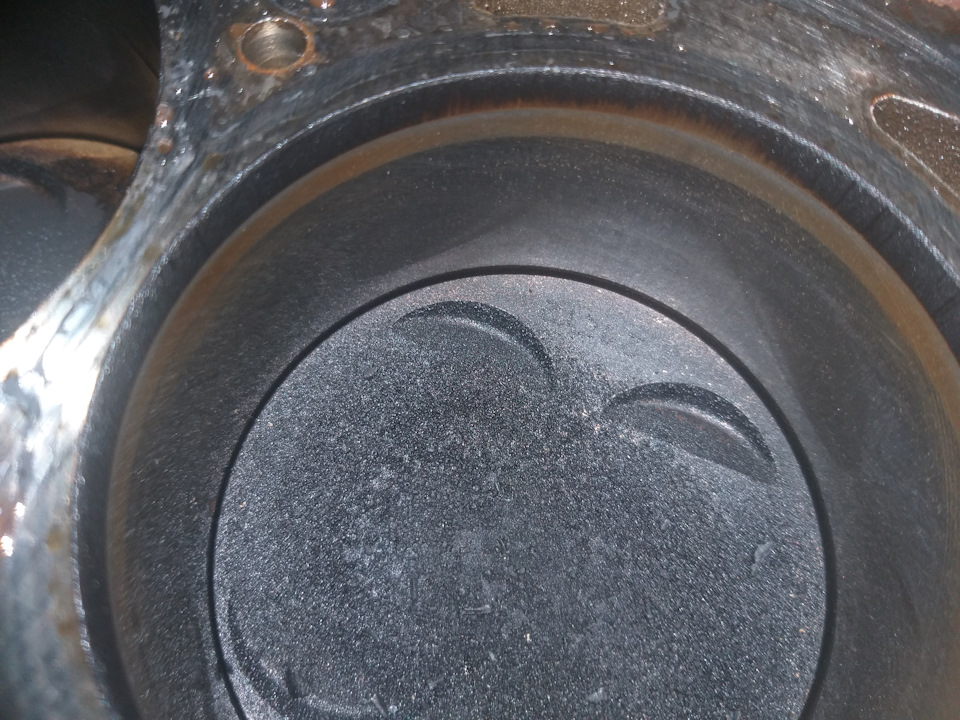

Произвели замер блока цилиндров. Вот и все встало на свои места. Внутренний диаметр цилиндров 82.4мм. Размер поршней 82.015мм. Элиса нет. Вот так собирают мотор на заводе.

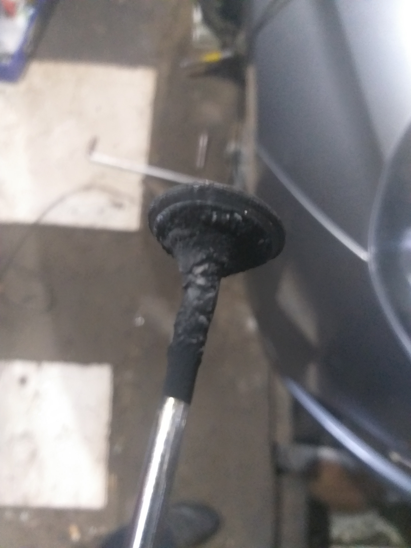

По ГБЦ глянь фаску клапанов, рассухарь на выбор шт 4-7 и посмотри
Ахереть кокса
Выпускной клапан 4ого цилиндра.
Я понял что не впускной)))
SeRe-GA
Седла перерезай и добавляй фаски, клапана отмой димексидом и смотри так же износ

Сделай фото камер сгорания и поршней
Вот это нагар на головке, камеры отмой димексидом чтоб не мучаться, да и клапана тоже замочи в нем же, плоскость головы и блока как, в допуске?
Уже все отмыли. Гбц завтра поедит на ремонт. Будем седла переризать и плоскость фрезеровать.

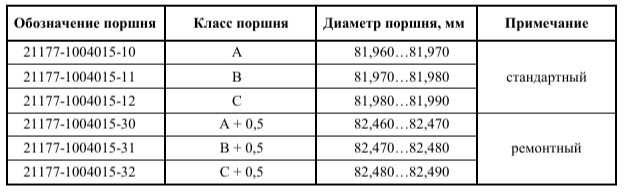

Вы точно правильно размеры померяли? Ваш размер поршня не попадает ни в один класс.
Правильно все мерили
Тогда непонятно откуда такой размер поршня, который больше любого стандартного класса, но меньше ремонтных. Не могут же на заводе ремонтные ставить.
Такие зап части идут на автоВАЗ. Больше логического объяснения нет.
