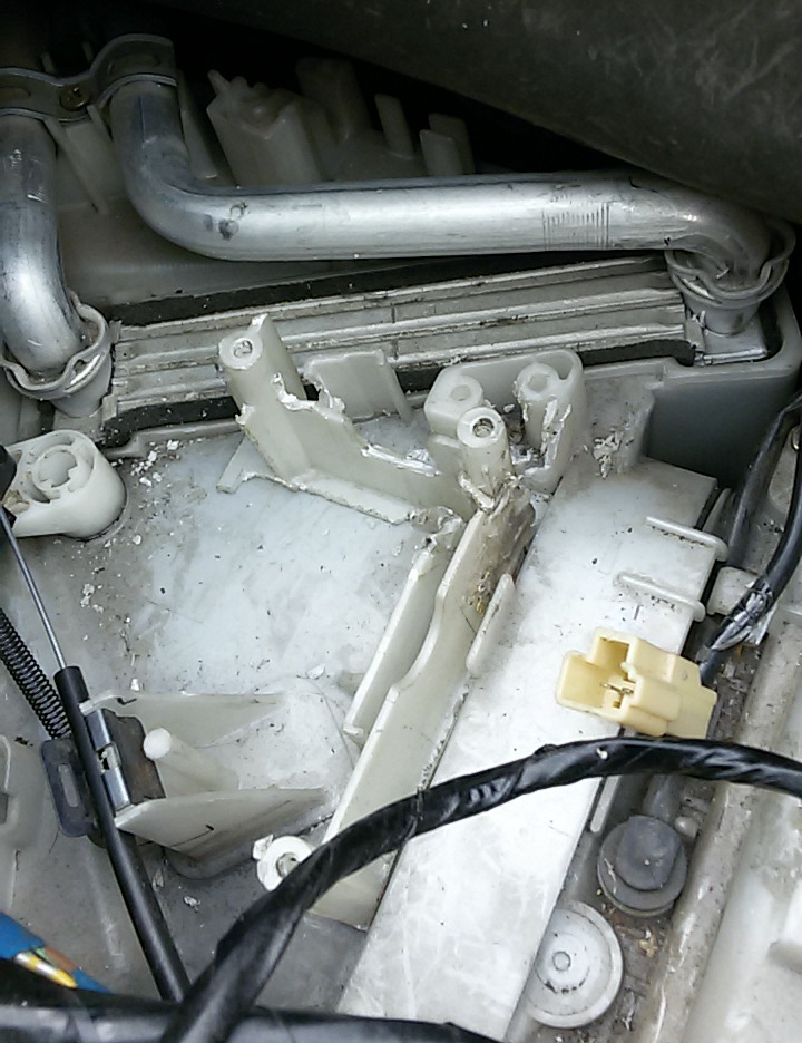

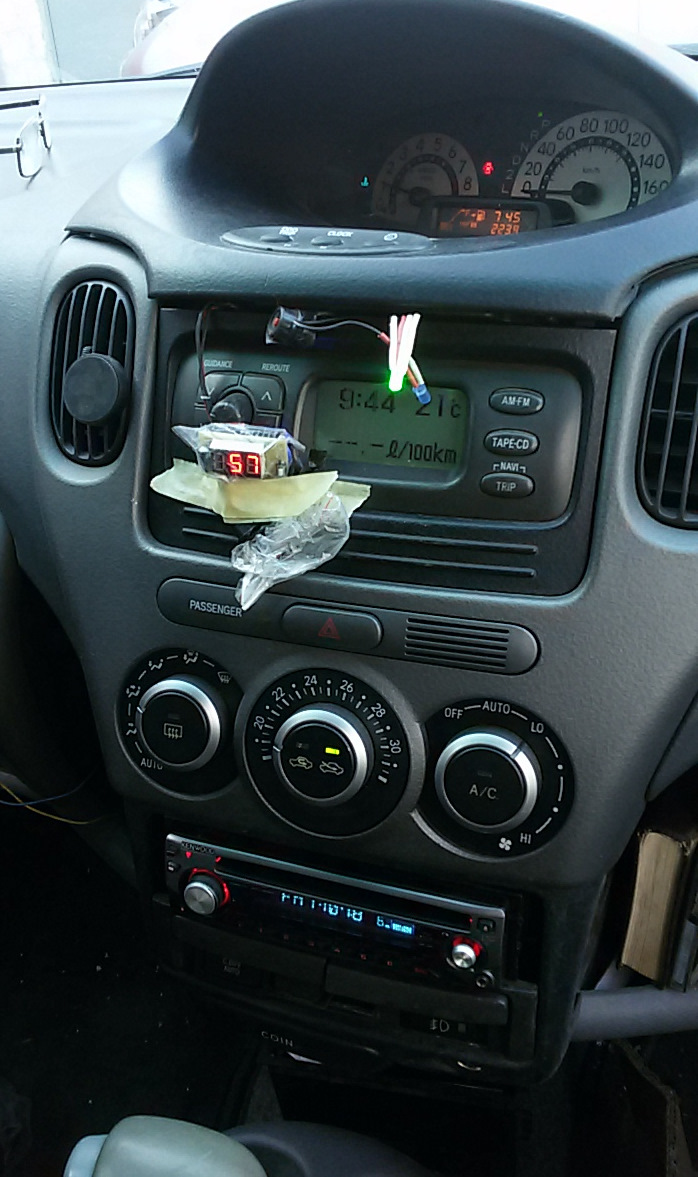

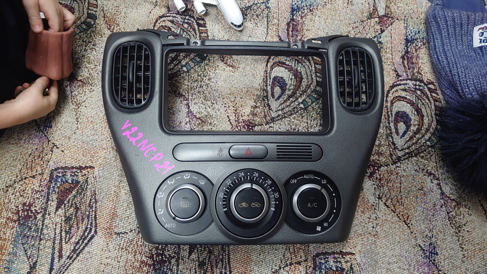

При наступлении весны решился на установку климат контроля от функарго .когда приходит переменная погода
постоянно приходится крутить ручку отопителя то жарко то холодно .думаю многие понимают у кого погода резко переменная .зимой и летом проще крутилка в крайнем положении .Уже имел опыт переделки на фунтике но на левый руль климата нет в природе пришлось изучать по фоткам и мануалам отопители с климатом .фотки перевернул и стало ясно что всё зеркально подходит .долго думал как быть с сервоприводами но придумал как выйти из этой трудности Кто решиться на переделку тому в идеале нужен будет донорский отопитель с климатом в сборе переделка будет проще .Мне это не поможет но я использовал отопитель от простого функарго

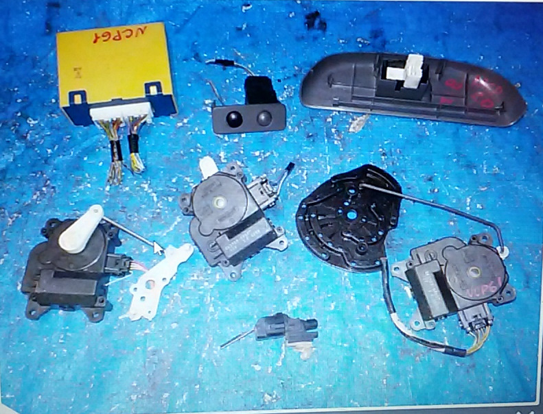

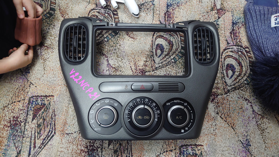

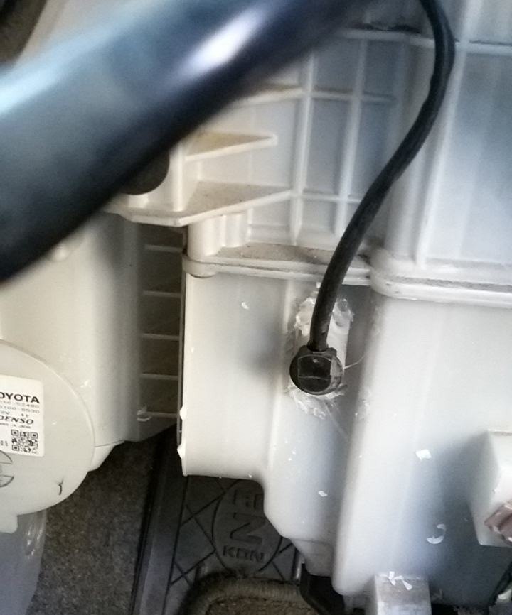

вырезал с него не достающие детали и припаял на свой отопитель отдельно купил на разборках сервоприводы с рычагами и проводами .датчики .блок управления .резистор и переднею панель управления климата от функарго и иста .от иста взял чтобы его использовать для настройки и проверки системы . так как проводку от климата не нашел близко решил по схемам собрать сам .что и сделал но цвета климата у функарго и иста разные имейте это в виду .фишки все собрал в жгуты подключил проверил работу сервоприводов всё работает теперь нужно каждый сервопривод подгонять под леворульный отопитель .что делал долго и нудно подгоняя детали .у рециркуляции есть отливы под сервопривод .остальные брал с донора .также у климата 2 датчика температуры
испарителя один был второй врезал сбоку .пока всё.

Здравствуй. Фактически, если приобрести блок климата и сервопривода, то достаточно просто протянуть провода и немного поколхозить с тягами?
здравствуйте .если купите корпус в сборе от климата рейстала то только провода и панель с крутилками .если в свой корпус то нужны сервопривода в сборе с тягами проводка блок климата ну и придется поколхозить особенно с рециркуляцией .
Благодарю за ответ. :) Вот, а ещё пара вопросов есть. Это же весь блок климата, что на моем фото? Или ещё вон ту желтую приблуду надо? И для чего используется датчик освещенности?
да это весь блок климата плюс два датчика солнечной радиации и температуры окружающего воздуха они универсальные от многих тойот подходят .но это при условии что отопитель в сборе взяли там на нем всё нужное есть и, коробочка тоже главное чтобы фишки были
Большое спасибо:)
