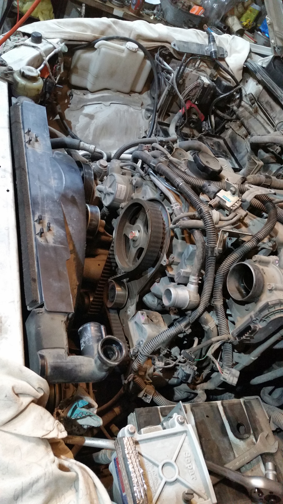

Для замены ГРМ хотел снять радиатор — ибо все равно антифриз менять. А без радиатора — реально проще.
Но, не смог снять шланг с трубки масляного радиатора, верхний. Т.к. установлен доп радиатор на АКПП, то шланги нештатные. Брал диаметром 10мм. Налезают они чудесно, а вот снять — не реально… Побоялся сломать трубку. Печаль…
Ну да ладно. Разве может меня остановить такая мелочь?
По итогу, снял все, что могло мешать — нижнюю половинку дефлектора радиатора, благо снимается она довольно просто, главное защелки правильно нажать, верхний патрубок радиатора, аккумуляторы. Ну и, собственно, все. Получилось вот так:
Места реально мало, но, куда деваться…

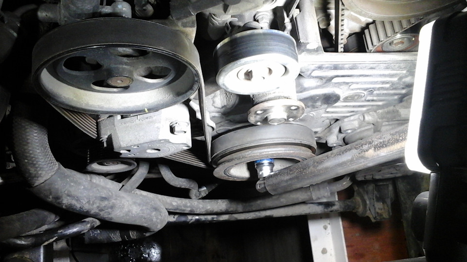

1. Чтобы снять крыльчатку — смотрю, народ корячится, откручивает и закручивает болты на натянутом ремне — ну неудобно же! Сделал вот такой чудный девайс и стопорю им натяжитель ремня навесного:
Может я и не открыл Америку, но ни у кого не встречал упоминаний об этом. Ключом, за болт ролика проворачиваем его "на закручивание" — натяжитель отпускается и есть возможность вставить фиксатор в отверстие. Там отверстие на 6мм где-то, поэтому лучше такую железяку и вставлять — усилие довольно большое и если будет тоньше и из мягкого металла — может срезать. Загнет точно. Форму тоже, лучше примерно такую — т.к. снимать и ставить его будет мешать крыльчатка и рукой подлезть не просто.

3. Ремень навесного оборудования.
Там тоже все довольно очевидно, момент с натяжителем описал выше.
При осмотре этого-же натяжителя обнаружил сильно поеденую поверхность ролика и его подклинивание. Для замены брал на пробу ROADRUNNER RR1345A062. В руках ролик работал ровно, как и должен. Но, после установки — зашуршал, зараза… Ну, все равно еще раз лезть — поменяю подшипник на NTN.
4. Натяжитель ремня кондиционера.
Также, брал на пробу ROADRUNNER RRMR958030, т.к. оригинальный также шуршит и просится на замену.
По этому ролику пока вопросов нет. Работает тихо, как и должен. Единственное — все, кроме ролика и его оси-гайки, оставил оригинальное. Потому как:
Шайба в RRMR958030 на 2мм тоньше оригинальной и шкив натяжителя смещен относительно шкивов коленвала и компрессора кондиционера. Такая- вот подстава. :)
