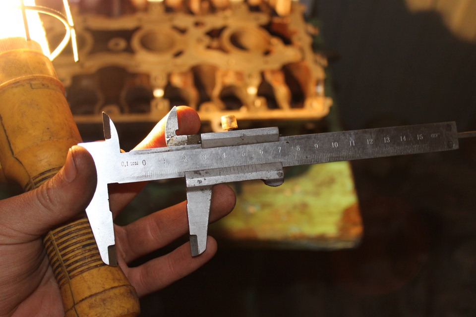

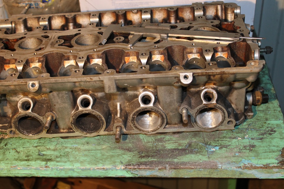

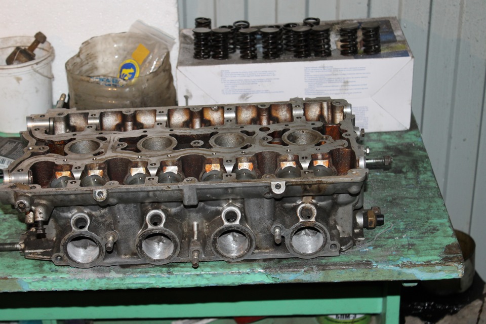

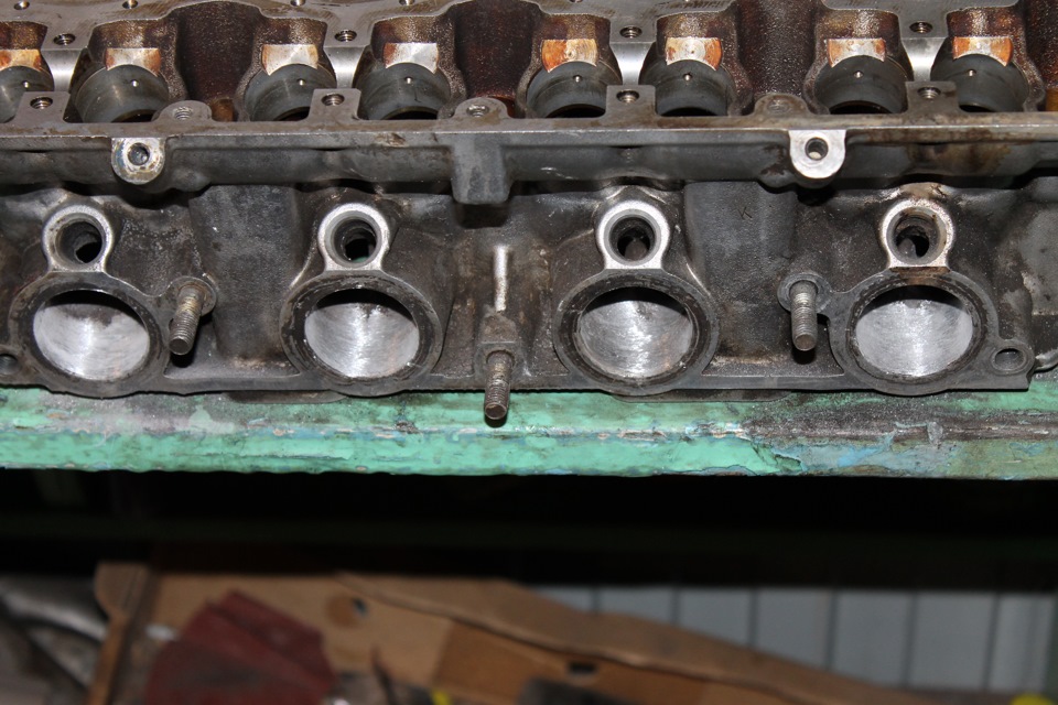

у сток реса диаметр выходного отверстия 34 мм а на гбц 35, у меня ресивер трапеция от клуб турбо к него выход 37 мм а так как на гбц меняше получаеться воздушное завехрение и я расточил гбц под ресивер в 37мм,

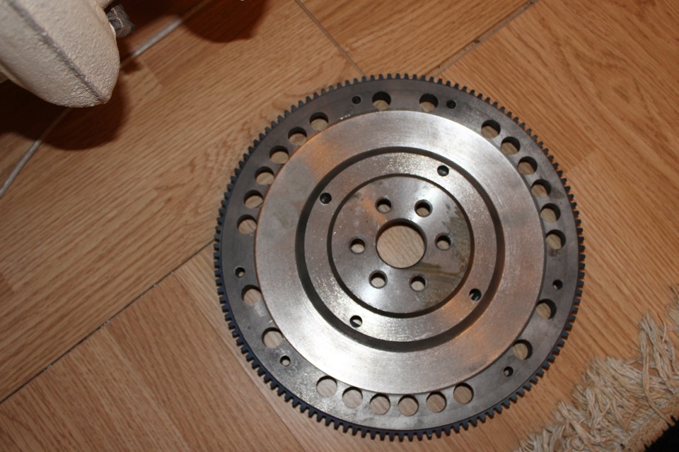

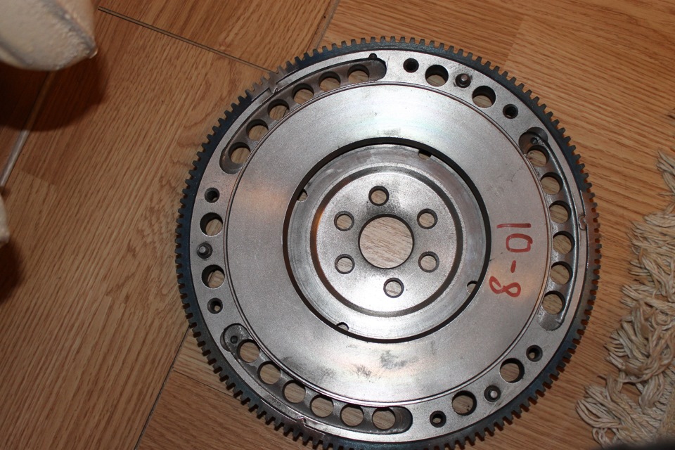

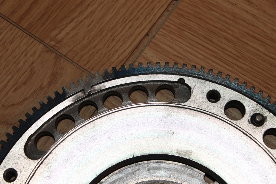

ну и купил я себе маховик 2108 под сцепление 2110 облегченый потом скажу будит ли понт от него !
Комментарии 4
как маховик?
еше не ставил потом создам тему когда все будит
а как себя зарекомендовал рессивер от клуба турбо?норм исполнение и как машина легче стала дышать?
на удевление машина ехать стала лучьше даже низы не пропали а особено ошутима с 4500рм
и до отсечки вполне доволен ресом !
