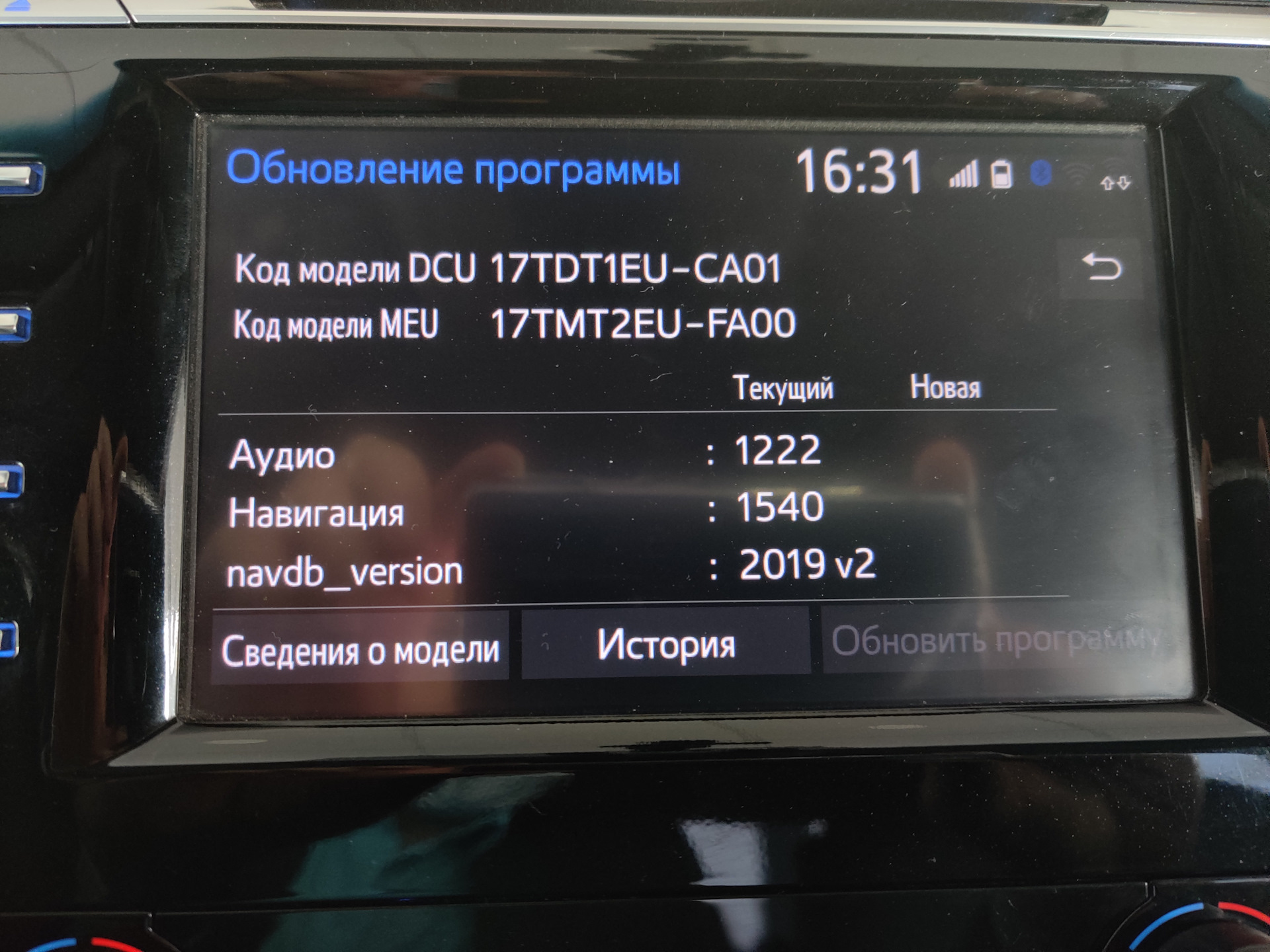

Обновил встроенное ПО навигации до версии 1540
и магнитолы Fujitsu Ten до версии 1222.
Изменения в магнитоле и способ обновления описаны бюллетенем технического обслуживания BE-00202T-TME
По навигации исправили:
Курсор карты дергается каждые 2-3 секунды вместо непрерывного движения.
Экран карты становится черным при прохождении определенного места.
Информация от поворота к повороту внезапно меняется внутри кольцевой развязки.
Название улицы не отображается без указания пункта назначения.
Карта рендеринга неисправностей (смен) на востоке России и в Казахстане.
Спасибо Igorvod45 за предоставленную информацию!

Загрузил обновление аудио на флешку, вставляю в порт usb, никакой реакции, как-будто не видит по 1222 на флешке. В чём может быть проблема?
Есть требования к флешке, которые необходимо соблюсти. На флешку нужно скопировать содержимое архива, т.е. разархивировать файл
Флешку отформатировал в fat32, и распаковал на неё содержимое архива. Делал все по инструкции
А размер флешки какой?
32gb Прям перед этим успешно установил 2020 v1 и 1540, а с аудио 1222 не видит обновление
А магнитола какая?
Toyota Touch 2 with Go (MM17 & MM19)
Это ко всем относится. Обновление 1222 только для магнитол Денсо. Это с 7" экраном
А как посмотреть Денсо у меня магнитола или нет?
Если по диагонали экрана затруднительно, то производителя можно определить из кода модели DCU. В бюллетне на 3 странице описано

Так на фото голова без нави?
А, вспомнил. Допилено с установкой блока навигации)))
Да, у меня комплектация с навигацией. Могу и магнитолы менять местами, 7-ми дюймовую на 8 дюймов)
Так на классике нет же навигации?)что то не понял
У меня комплектация классик++, 😉
Можно по подробнее ?)
