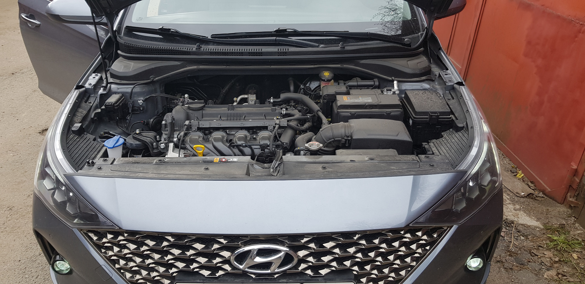

Решили брату установить ксенон в птф. При езде в ночь по неосвещенной дороге с ямами стало все значительно лучше, около автомобиля освещенность стала лучше, ямки видны тоже лучше, в туман еще не пробовали, его просто не было. Для себя я думаю еще, устанавливать диодные лампы или ксенон, т.к галогенки себя показали очень не очень.

Здравствуйте а вы не помните какой цоколь у ламп в туманках?
Привет, цоколь hb4
Спасибо. А то тоже думаю ксенон в птф засунуть.
Только блоки получше бери, эти ну так себе, для теста пойдут)
Понял спасибо.

Сколько кельвинов это 5000? И не греются ли сами линзы так, что руку нельзя приложить?
Это 5000, такого замечено не было, а вот от галогенок грелись прилично

Помню, для примера и разницы розжига блоков, ставил эти блоки себе в ближний свет на ауди. Это жёсть. Из 4-х блоков один сгорел сразу, второй разжигал ещё еле. А в сравнении с Hella блоком розжига эти разжигают лампу наполовину яркости. В общем были сняты. Вообще, не проще ли поставить хорошие диоды в птф?
Подскажи после замены, не потеет птф я поставил лэд у меня в дождь потеют
Возьми герметик и прокладку помажь, гже дефект, тк там при нажатии снаружи деформируется прокладка
Подскажи, как снять лампочку там. Просто провернуть против часовой стрелки? Там какое то еще черное кольцо вокруг лампочки. У меня не получилось просто повернуть, боюсь обломить ченить
Да, просто поверну но первый раз усилия нужны. У меня еле повернулась.

Против часовой стрелке самую лампу крутишь, первый раз очень плотно
