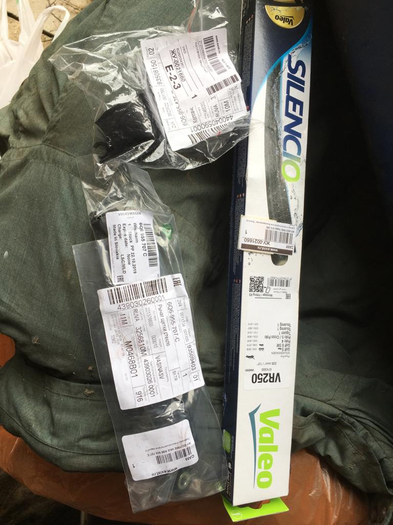

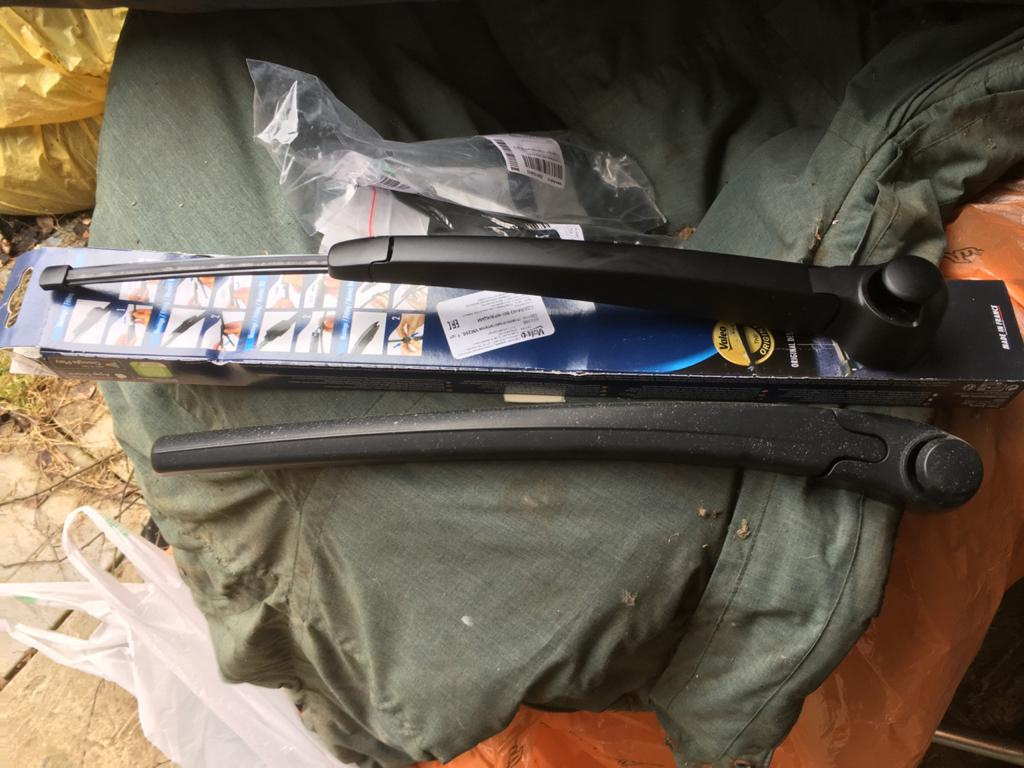

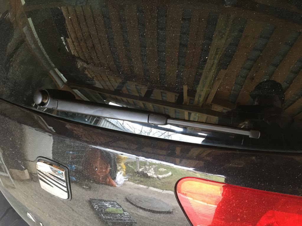

1) Задняя щетка, как только купил машину, она была мягко говоря ушатана, ну думаю че тут такого, пошел в МЕТРО и купил самый дешман по размеру (я просто ею не пользуюсь, потому и дешман). Начал всовывать ее в крепеж и произошел "чпок" знакомый как я потом понял каждому фритаводу:))) Спасибо Д2, нашел статью с номерами деталей и заказал набор.
VAG 6Q6 955 435 D — колпачек
VAG 6Q6 955 707 C- поводок
Valeo 574 300 — щетка.
Все это добро ~ 2350р.
Замена проблем не составила. Нужен ключик на 13 и ключик на 17-19 что бы сдернуть старую щетку если прикипела. Эстетический удовлетворен:)

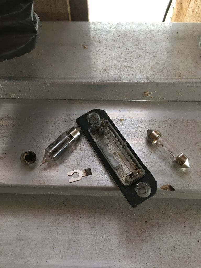

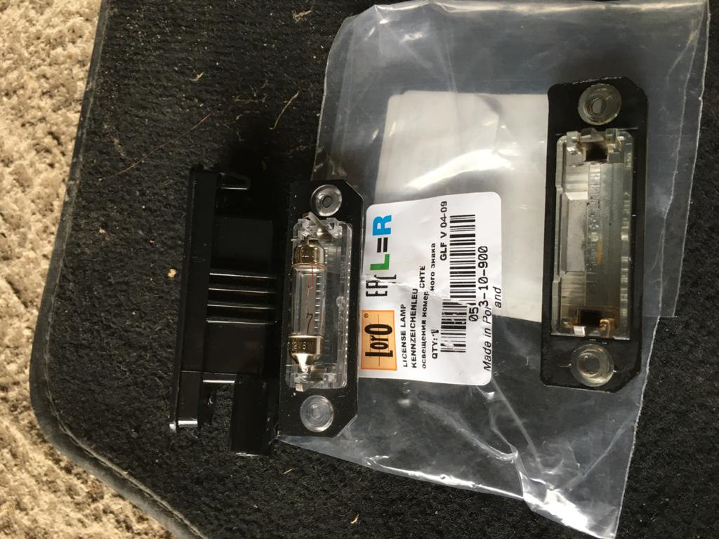

2) Не работала одна подсветка номера. Точнее она светила, но будто в пол накала. Снял разобрал, все было в ржавчине. Отмыл, начал ставить заранее купленную лампу и отломился контактик. Вобще система мудреная там, первый раз такую увидел. Заказал самый дешевый плафон дабы вынуть из него пластину контакта, но оказалось они там вплавлены и вынуть можно но геморройно. Поменял просто стекляшку и лампу. Во втором тоже поменял лампу. Теперь все четко освещается и равномерно одним цветом.
Loro 053-10-900 — плафон
Koito 2257 — лампа
ИТОГО: ~530р

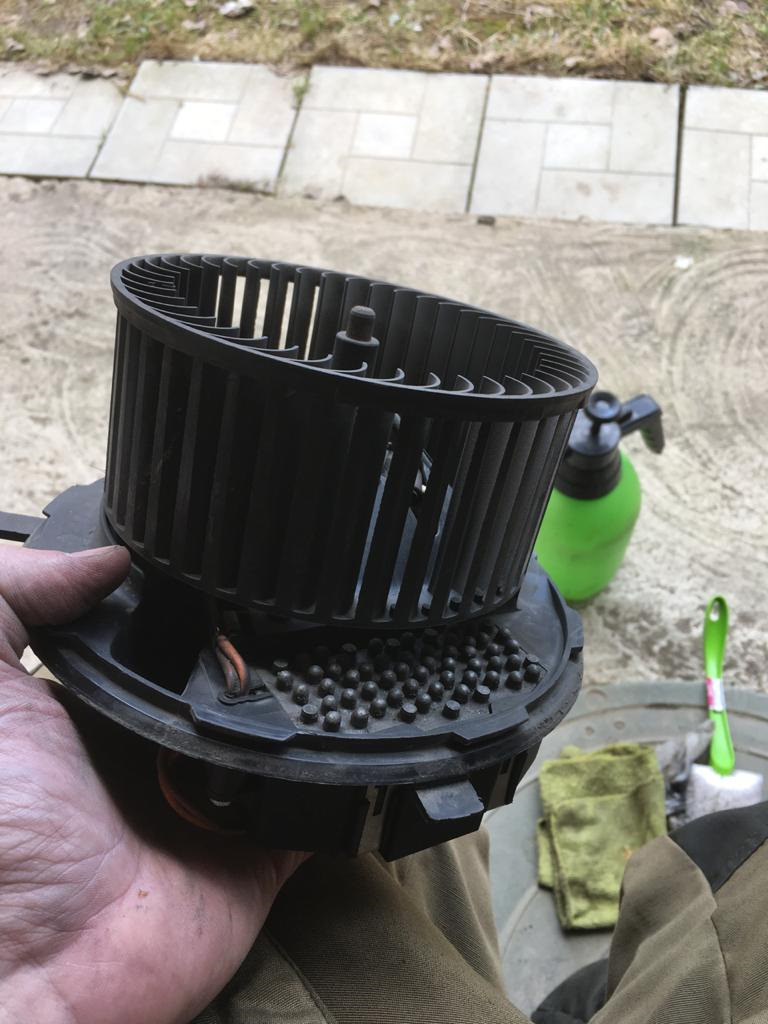

3) Свистел на холодную вентилятор, полез смотреть. Так же на Д2 нашел статью как он снимается. Снял он весь засран, отмыл до блеска, начал шприцом пытаться пролить хоть куда маслом. Налил, оставил даже на ночь, думал протечет. А нет. Вроде было тихо, а щас опять свистит…
Вопрос №1, как побороть? может есть ссылки как правильно смазать (куда лить).

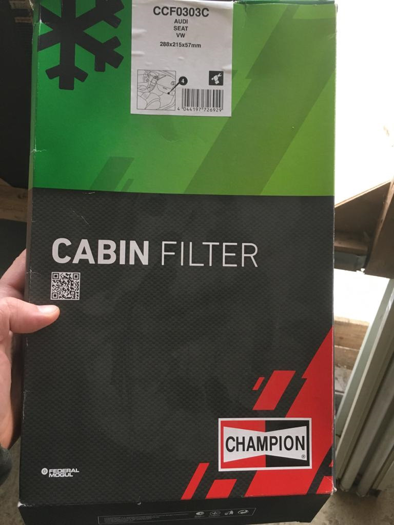

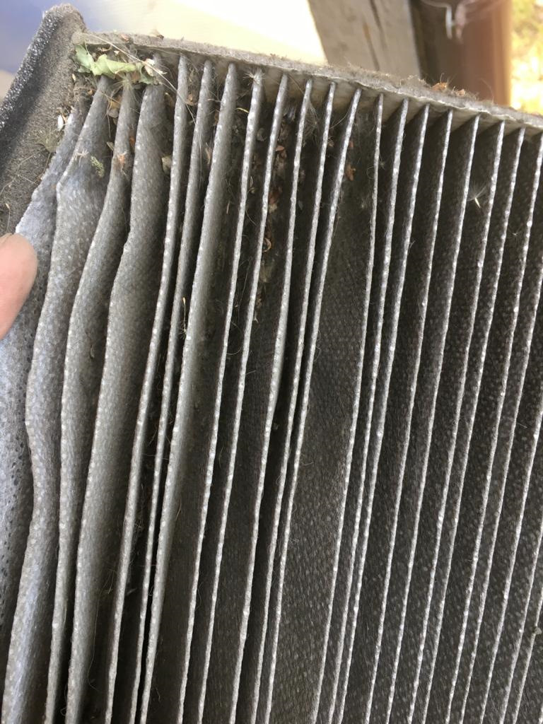

4) Салонный фильтр. Про него я совсем забыл и во время ремонта ГБЦ поменял все фильтра кроме него. Заказал угольного чемпиона. Вынул старый, а он оказался просто в дрова и забит грязью. Теперь дышится легче.
Вопрос №3, заметил что под фильтром висит утеплитель ничем не закрепленный. и нашел пустые отверстия под болтики. Должна ли быть какая то защита в ногах пассажира? Если да, то может у кого есть или знаете где купить ну или номерок правильный какой.
Champion CCF0303C — фильтр.
ИТОГО: 620р

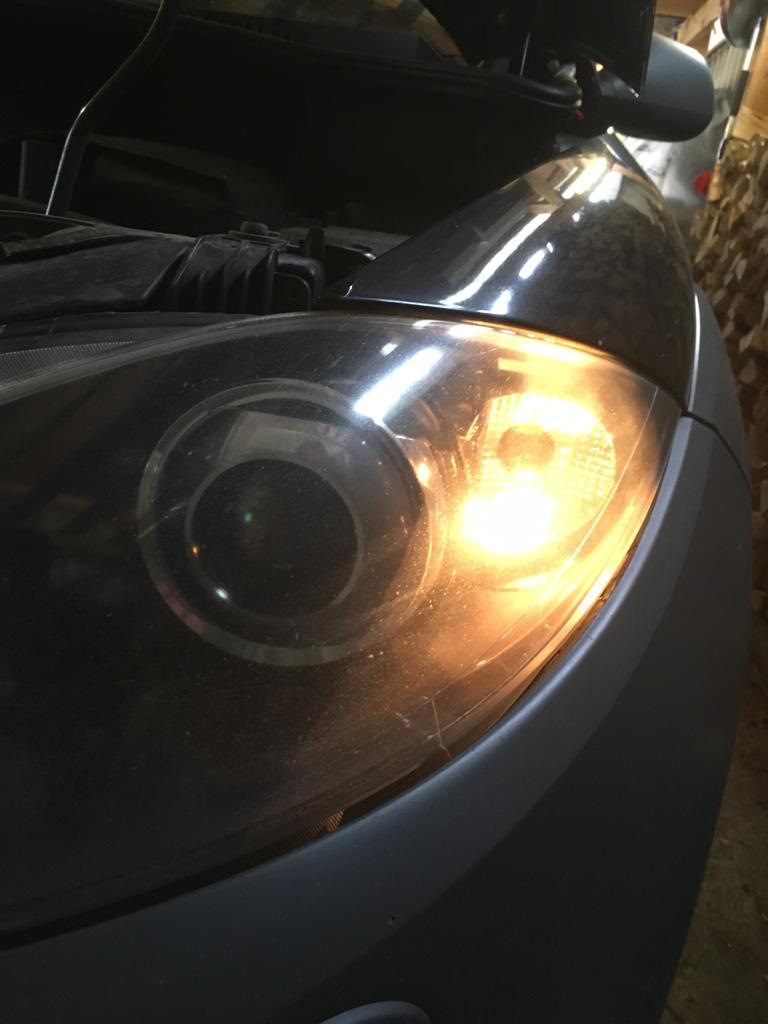

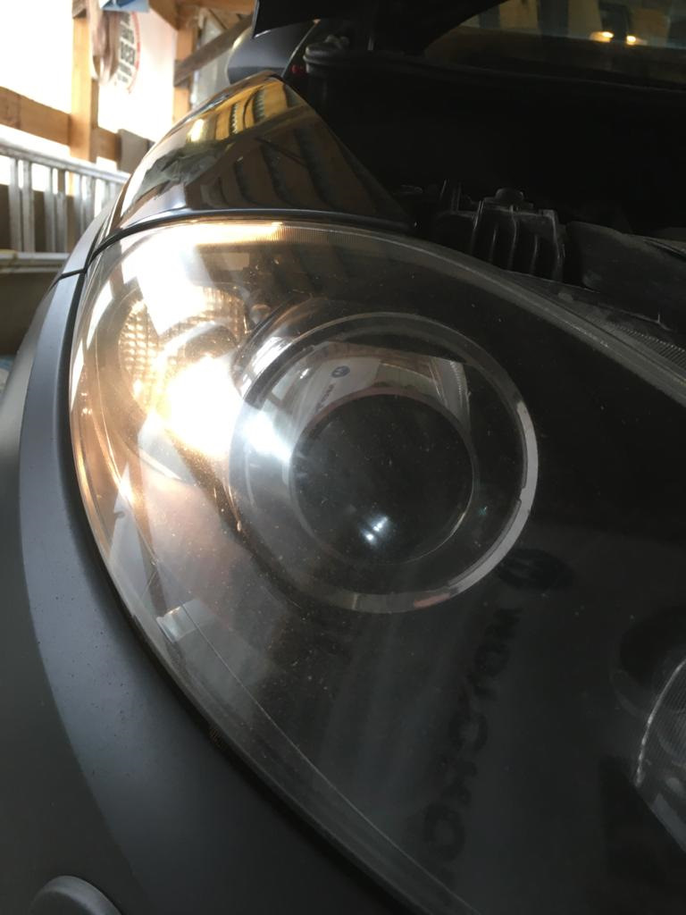

5) Полез посмотреть что за лампы стоят в ДХО, но чет не смог их вынуть:) Решил поменять габаритные лампы, старые светили очень желтым, не нравится:) Махнул на филипсы, стало лучше. Более беленький цвет. Мелочь конечно но приятно.
Вопрос №4, с каким цоколем стоят лампы ДХО и есть ли какие аналоги может на диодах, что бы свет был белый, а не желтый. И как их вынуть:)
Philips 12961NBVB2 — лампы габаритов
ИТОГО: 145р.

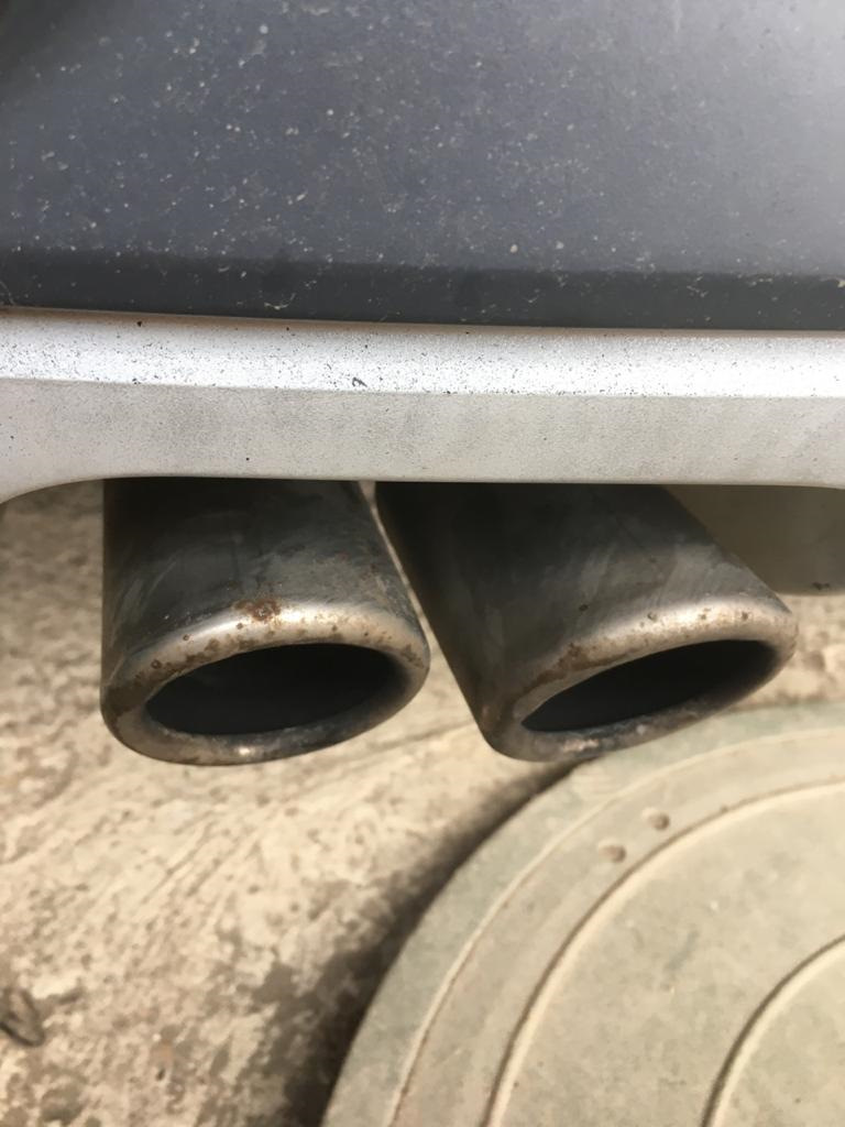

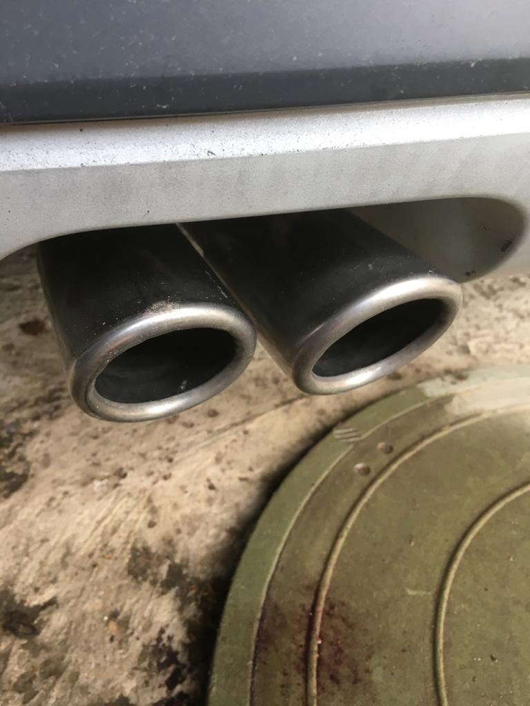

6) Натер концы выхлопной трубы, это уже совсем от безделья… Гребанная самоизоляция)

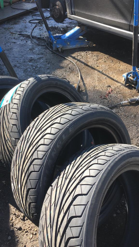

7) Т.к. машину купил на зимней резине, а лето на штатных дисках было в подарок, но резина была в хлам решил поменять ее. Бюджет был 12-15к что бы найти максимально что то живое бу из брендов и свежую по году. в размере 225/50/17. Но мониторя авито, пришел к выводу, что народ продает укатанный хлам в цену от 10 до бесконечности, кто на что горазд. В итоге решил купить новую резину от китайцев. Взял Triangle
TR968. Накинул ее на штатные диски иииии, диски оказались уставшие, почти все яичком, где то больше где то меньше. Сама резина пока только положительно сказать могу, она явно тише зимней и по шуму дискомфорта не испытываю. В остальном пока проехал не более 500км, сказать не могу.
Вопрос №5. Где недорого и качественно можно прокатать дисули? Или не стоит морочиться и поискать что то в пределах 8-12к? (чем дешевле тем лучше). Так же не было одного колпачка на диске. Может кто продает или знает где добыть?
Triangle TR968 (225/50/17) Выпуска февраль 2020 (с короновирусом)

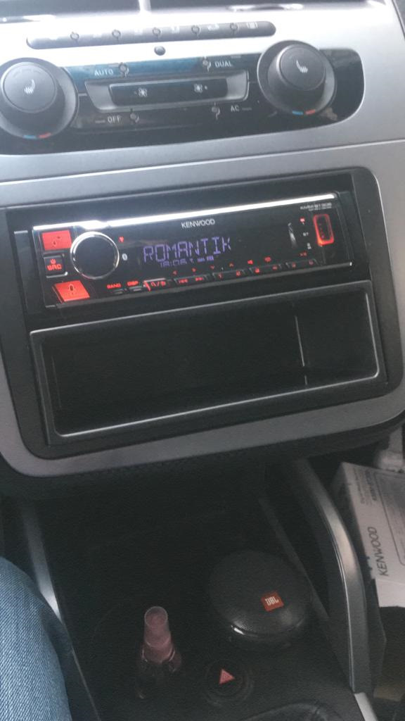

8) Задолбал глючить ранее купленный приемник на андроиде. Да и в целом оно говно:) Ушел на авито за 5000р, в замен приобрел балалайку, лучшую в бюджете до 7-8к, много чего читал и т.к. в планах в дальнейшем построить какую-никакую музыку приобрел Kenwood KMM-BT306. Только воткнув ее и включив, уже понял что в сравнении с РНС 315 что была, и китайцем это просто топ. Звук прям кайф уже в штате без настроек. Пока особо в ней ничего не крутил, повозился только с подключением. Вобщем теперь доволен:)
Kenwood KMM-BT306 — балалайка
Рамку купил на каком то сайте по музыке, пришлось доработать напильником.
ИТОГО: ~6500р
Вопрос №6, как снять ручку открывания капота?:)

Резина в целом не плохая но у неё есть один жирный для меня минус, сильно шумит.
Я до фрита ездил 5 лет на октавии с прямотоком:) для меня шум не чужд😂 да и не заметил я какой то сверх шумности.
Ручка открывания капота снимается легко, со стороны моторного щита есть маленькая защелка, ее отвёрткой плоской поддеваешь и потом снимаешь ручку

В моторчик печки смывай нах это масло. Покупай медную смазку в баллоне, наливаешь из него в шприц и через иголку на подшипники пару капель.
На ручке капота есть фиксатор сторца, его надо поддеть и ватащить наполовину и ручка снимается легко
Есть какие то отверстия? Я подшипник даже не видел. Думал прольется само. Лил обычное моторное)
Между валом и втулкой лей. Моторное масло испарилось оттуда, поэтому и свистит опять.

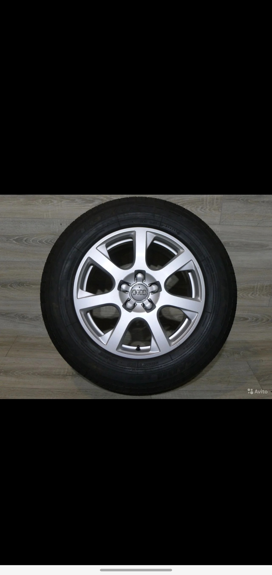

Да ваговские Диски стоят копейки, я свои за 12 продать не смог, на рынке полно всякого
кстати да, периодически проскакивает ковка AUDI за муку
От от ауди и смотрю, хочется 8J ширину. 7,5 чет как то узенько)
Типа таких есть в нужных параметрах, хоть я и не вижу смысла в 8ке
Найди мне за муку на ауди, r18
