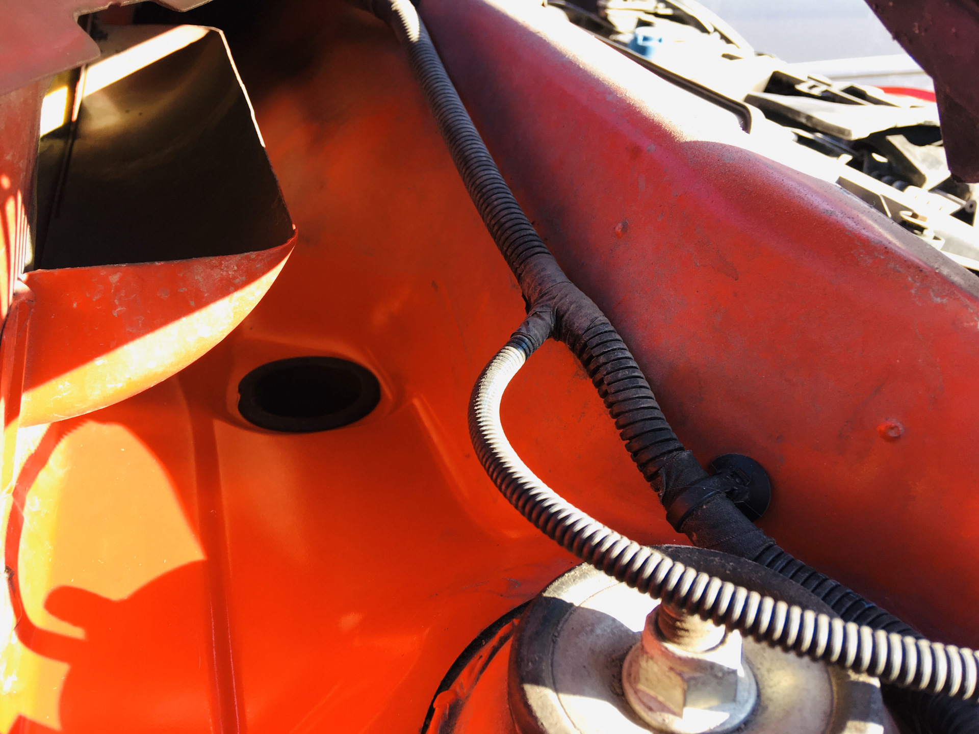

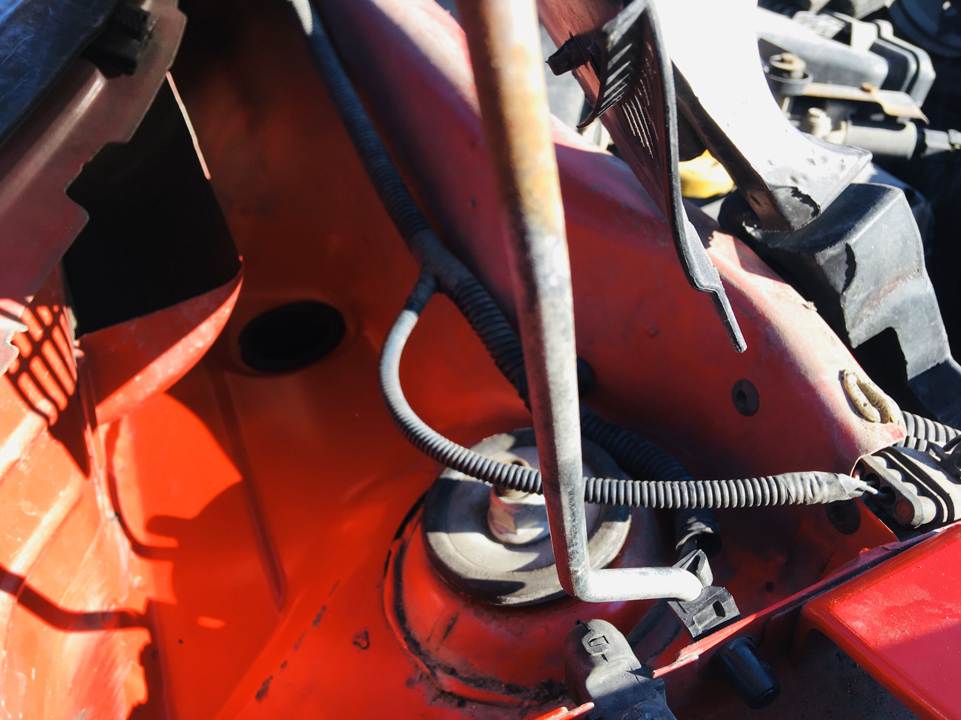

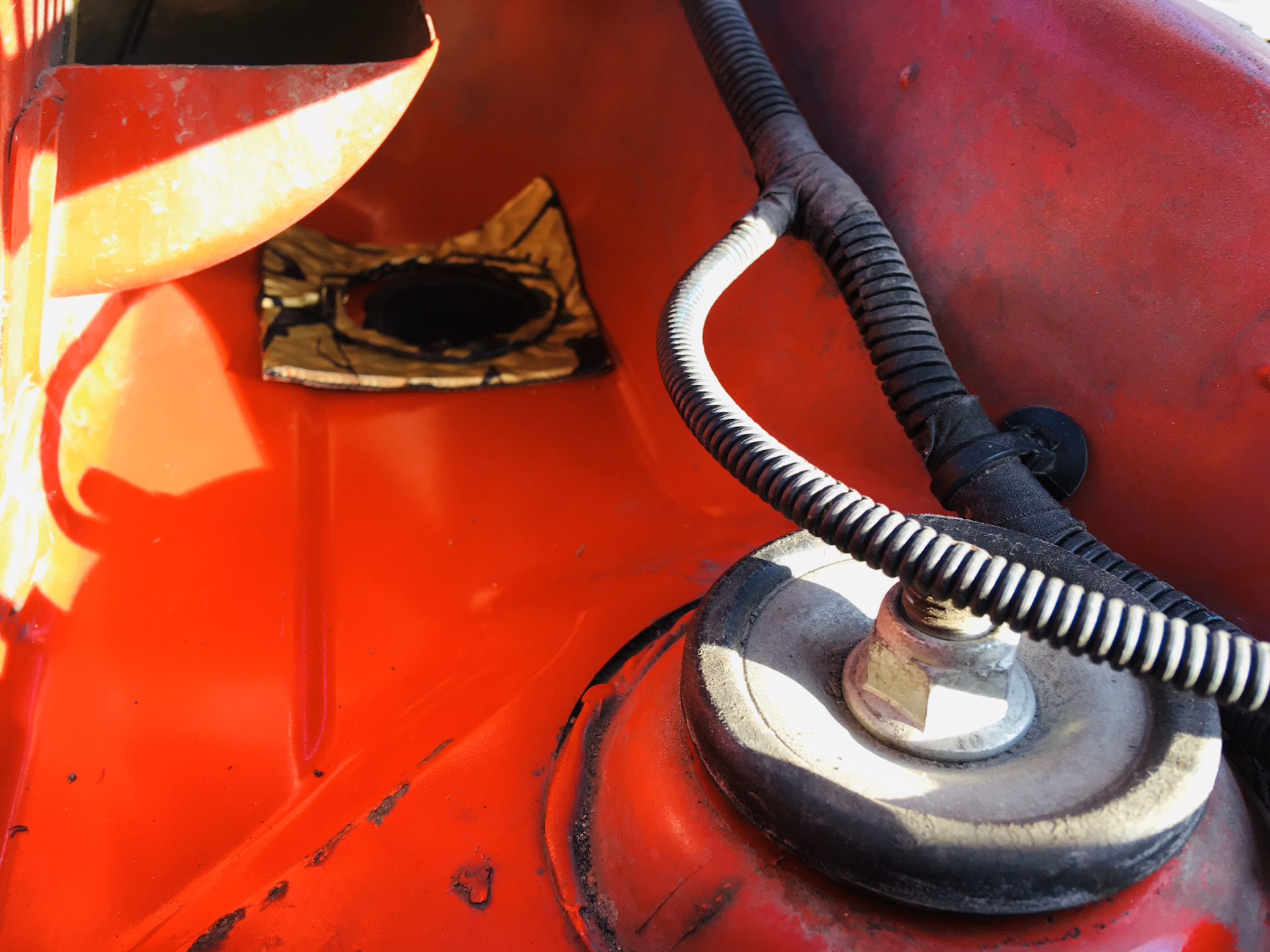

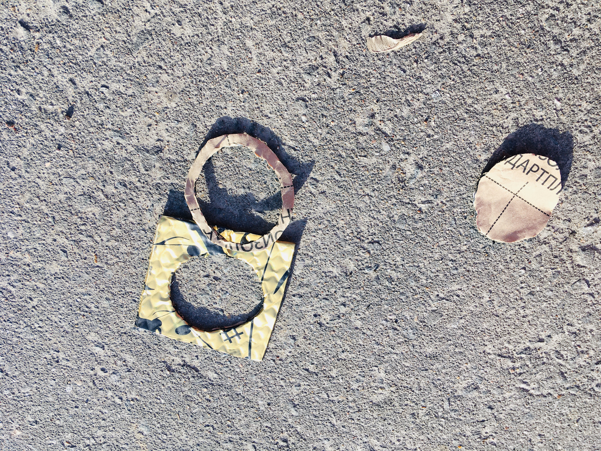

По совету собрата по несчастью решил попробовать устранить проблему попадания воды в салон аналогичным способом.
Разобрал жабо, вычистил всю дрянь от водостока и наклеил вибропласт вокруг, наклеив предварительно бортик, надеюсь пост кому-то будет полезным, а для меня эффективным.

Так круглое отверстие это водосток? А через, что вода в салон попадает? И что даст наклеенная прокладка?
вода перестала попадать, факт
так вода была на самом ковролине или под ним?
На ковролине, под ним, на коврике
У меня на ковролине только капли. Остальная масса воды под ковролином в шумоизоляционных наклейках, прям хлюпает.

В итоге больше не заливает?
Не проверял, пока дождей не было)
С банки 5-литровой обильно пролей. Я думаю, сразу видно станет.
Сегодня дождь, заодно проверю
Ehre
Сухо)
Ну поздравляю, не зря возился значит)
Зачем бортик на сливе? Чтобы больше воды плавало?
Чтобы не заливало когда ливень, обычно при сильном дожде эффект

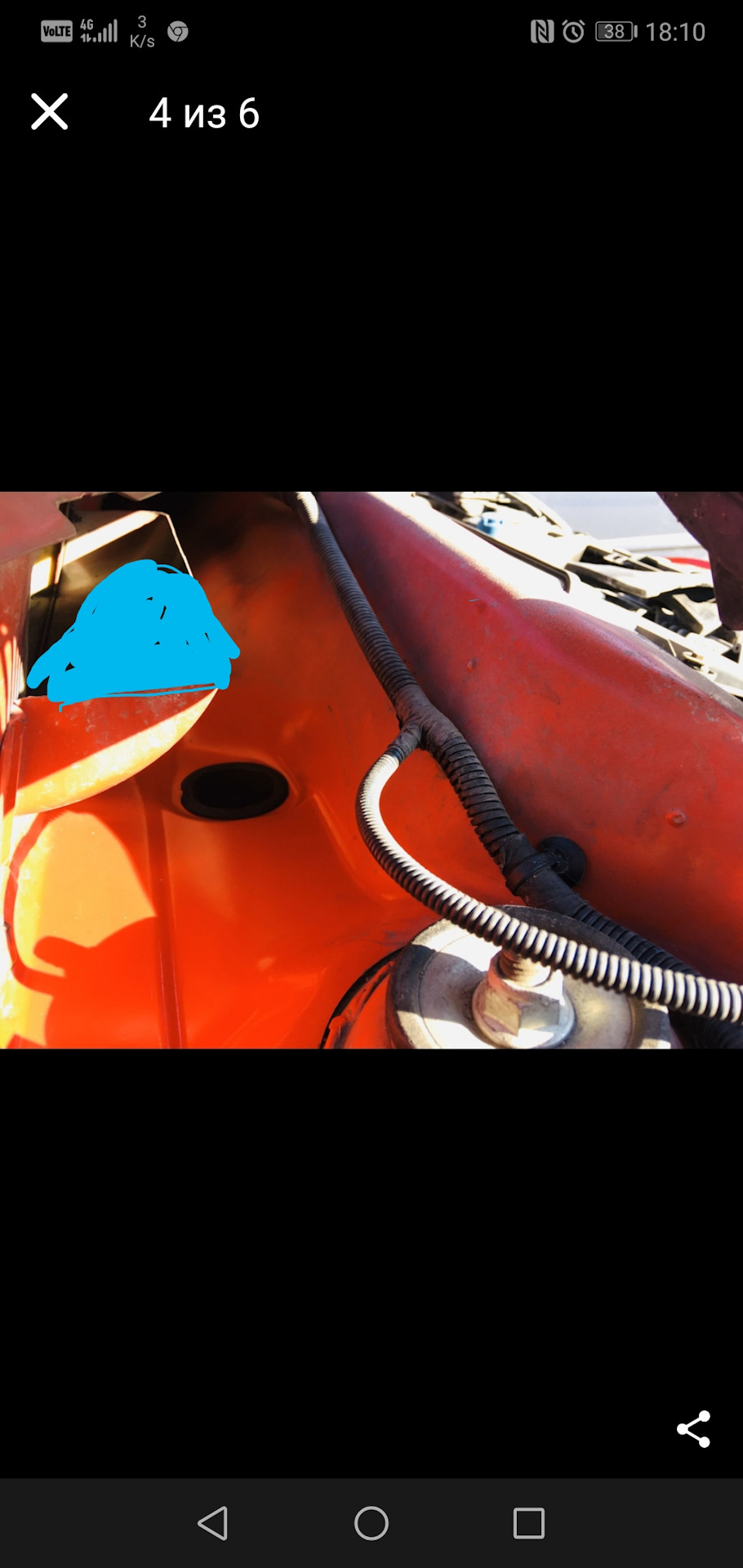

Я вот этот заборник заклеил, а точнее угол, так чтобы вода стекая по лобовому попадала не в заборник, а на этот угол… Как то так
Этот заборник не причём, льёт оттуда, где я приклеил
Понятно, у меня в заборник лилась
Надеюсь я прав, иначе клеить над печкой)
Я рукой в заборник залез, а там мокро было) поэтому и грешил на это
А для какой цели этот заборник?
Я так понял через него воздух в салон попадает
Просто столкнулся с водой в салоне и думаю, где искать проблему.
Ну я там нашел, прям под жабо. Вода по стеклу прям в заборник капала.
Спасибо, надо будет посмотреть!
эмм…а что это даст, в теории?
Отсутствие попадание воды в салон
это понятно)) больше интересовала механика процесса. это же сливное отверстие из под жабо — на улицу…насколько я понимаю. как оттуда в салон попадает непонятно.
По внутренней стороне моторного отсека тоже были подтеки
