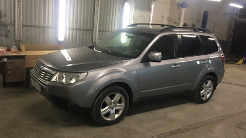

Спасибо всем за помощь в решении проблемы с шлангом высокого давления ГУР!перепрессовки не помогли от слова совсем, думаю проблема в том, что внутри оригинального шланга от начала и до конца идёт ещё металическая трубка(она меньшим диаметром)судя по всему для создания нормального рабочего давления.Поэтому было решено купить шланг с правого руля, изготовить переходник и разогнуть трубку которая крепится к рейке!единственное не смогли никак зафиксировать трубки подачи и обратку между собой, т.к с пруля шланг длиннее за счёт нижней трубки!планирую заменить полностью жидкость ГУРа.КАКУЮ ЛУЧШЕ ЗАЛИТЬ?сейчас залито idemitsu PSF.как то так)))попутно заменил всe колодки(перед, зад Akebono, ручник TRW).всем полных баков😁

Олег, я перепрессовывал лет 7 назад — все отлично работает! Еще зависит от качества самого шланга РВД. Да и прокачать по правильному надо (небыстрая процедура).
Да вроде всё по уму делали в плане прокачки!а по шлангам значит не повезло, сделал вот так(с правого руля)!
чертежа переходников нет?)
Не!😁к сожалению!просто старый и новый шланг отдал токарю и всё!
вот и помогай после такого людям!)))
😁ваша помощь бесценна!да некогда было мотаться к токарю со шлангом, другой человек увозил!пока токарь вытачивал, я с детьми уроки онлайн делал!
сам с гулом катаюсь)))…а дети, это самое важное!
Ну вот и нужно решить проблему!👍
