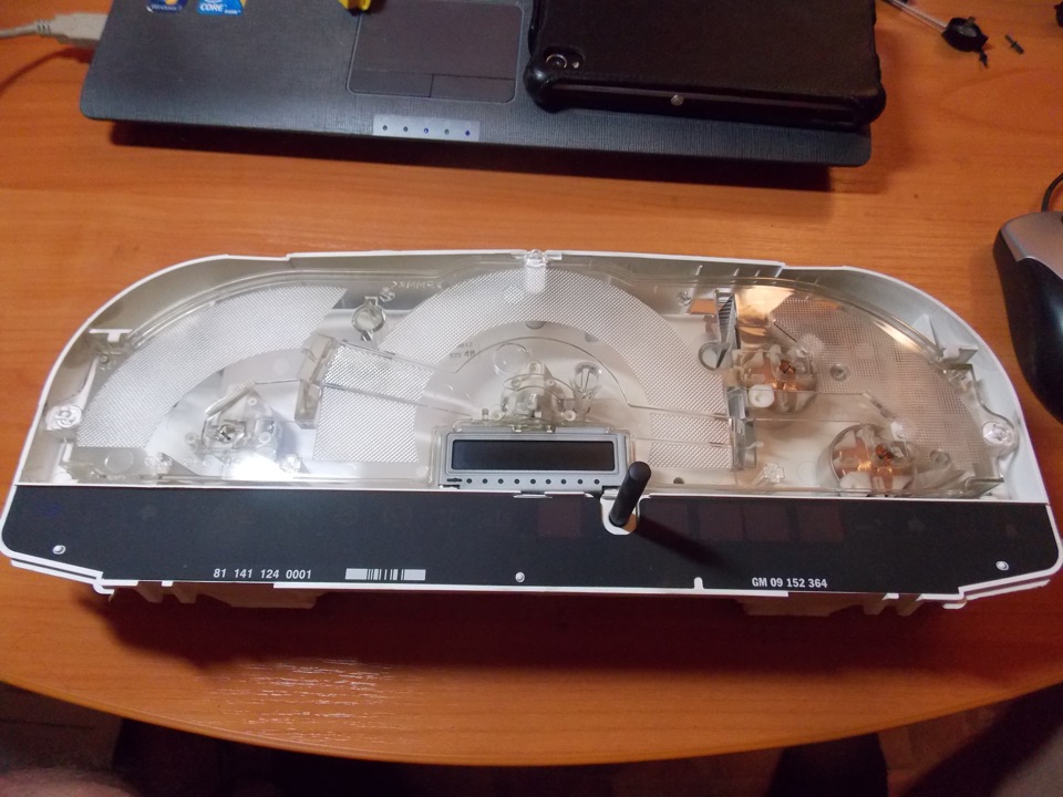

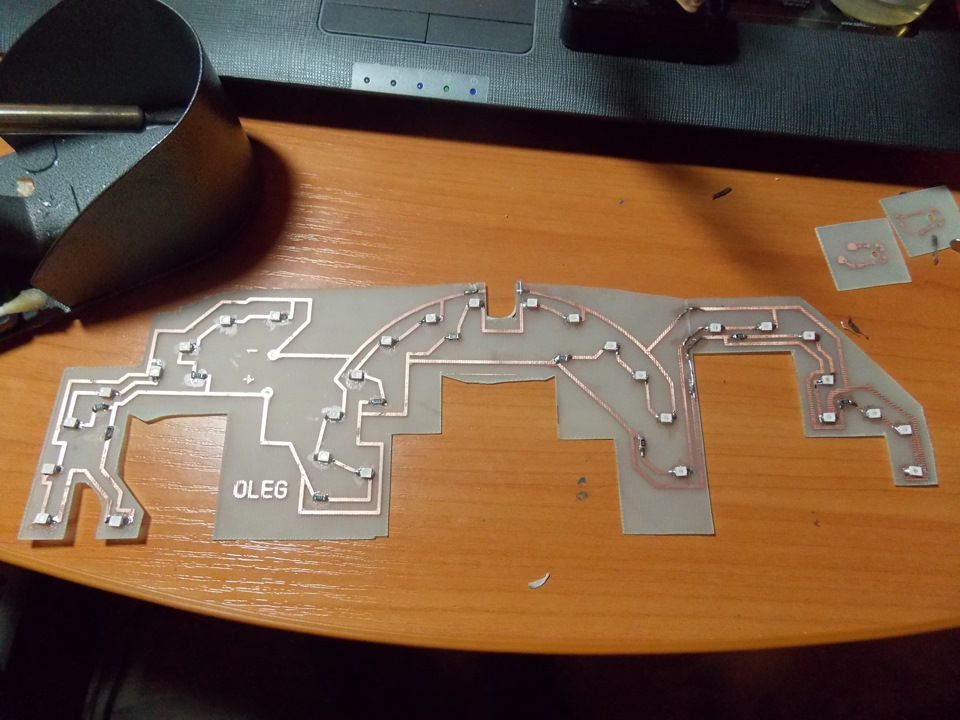

Нашел время разобрать и переделать подсветку панели приборов.В Sprint layout 5 нарисовал плату, долго подгонял по размерам и наконец получил долгожданный результат.Распечатал на лазерном принтере, перевел на текстолит, травил в хлорном железе и вот она…моя плата)))
Подсветку шкал решил сделать синей, а стрелки красными.
для стрелок тахометра и спидометра использовал светодиоды 5050, для топлива и температуры 3528.
Светодиоды выпаивал из светодиодной летны т.к. других небыло.
В рассеивателе дрелью слелал отверстия под светодиоды стрелок и края обклеил виброизоляцией (что под руку попало).
Рассейватель на шкалах стирал 600 шкуркой, по другому не получалось.
Сборка, как говорится, в обратной последовательности)))
В итоге получилась очень интересная приборка, на мой взгляд)))

классно получилось, я бы красную зону на тахометре, уровне топлива и температуре подсветил бы красными диодами
Хорошая идея, теперь есть повод задуматься и довести до ума

я щас чуть доведу ее до ума)) не нравиться то, что красных зон почти не видно!
теперь тоже думаю об этом)))
