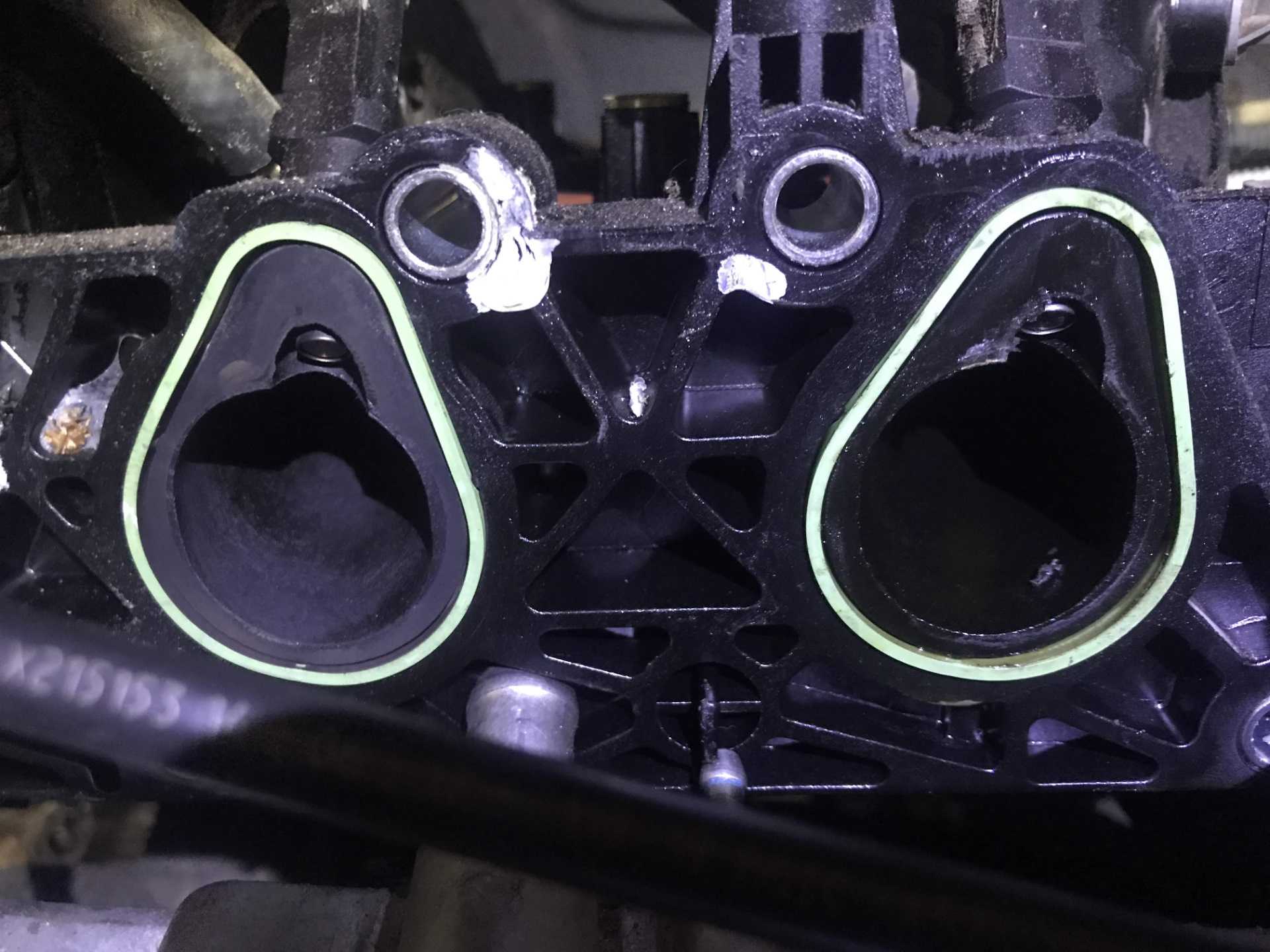

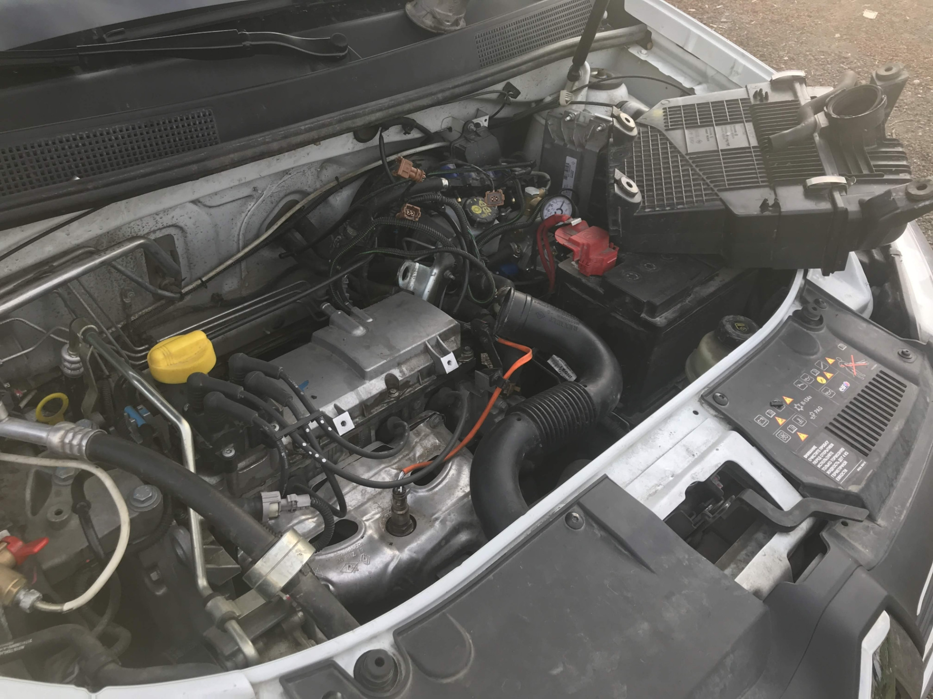

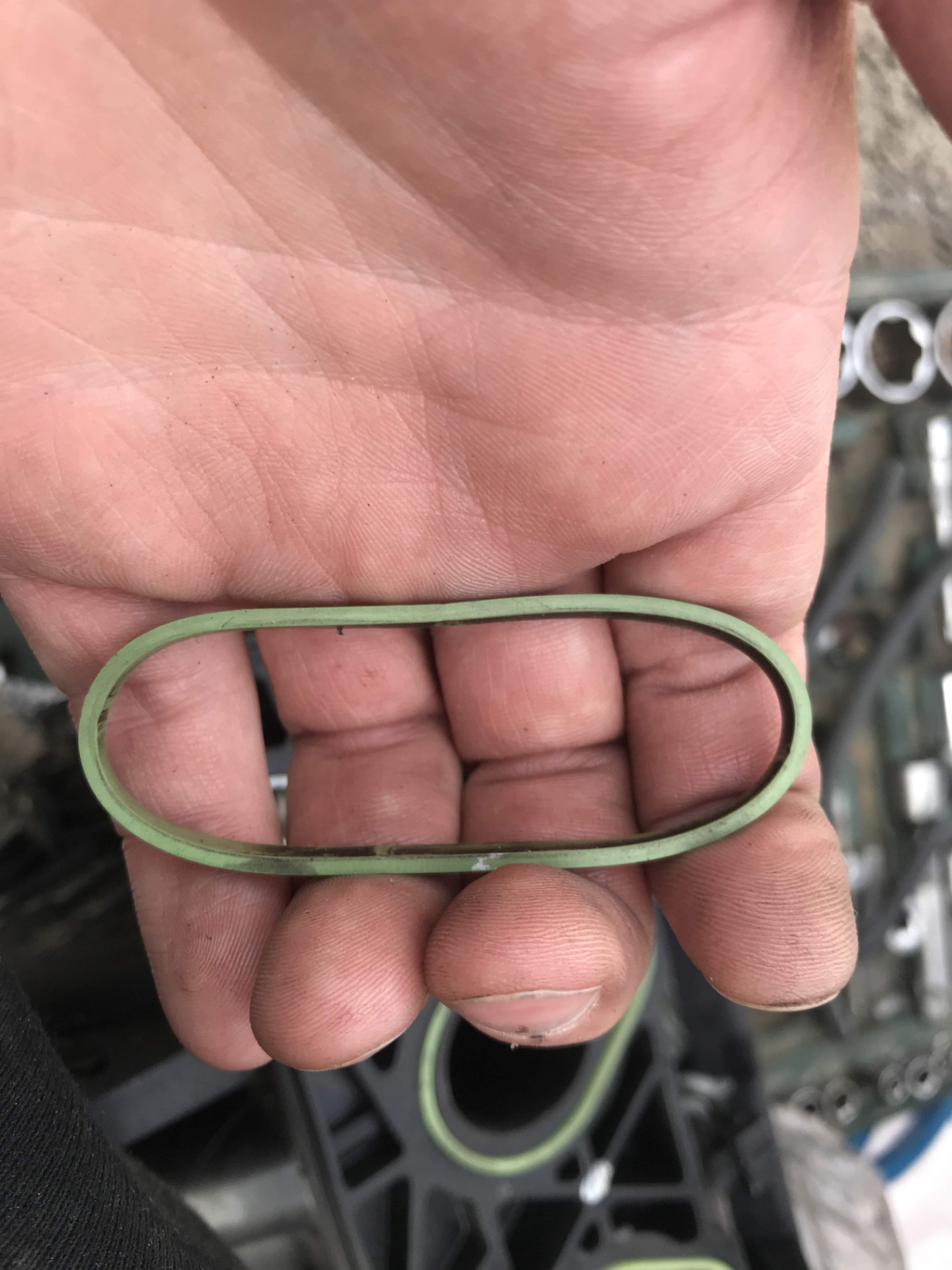

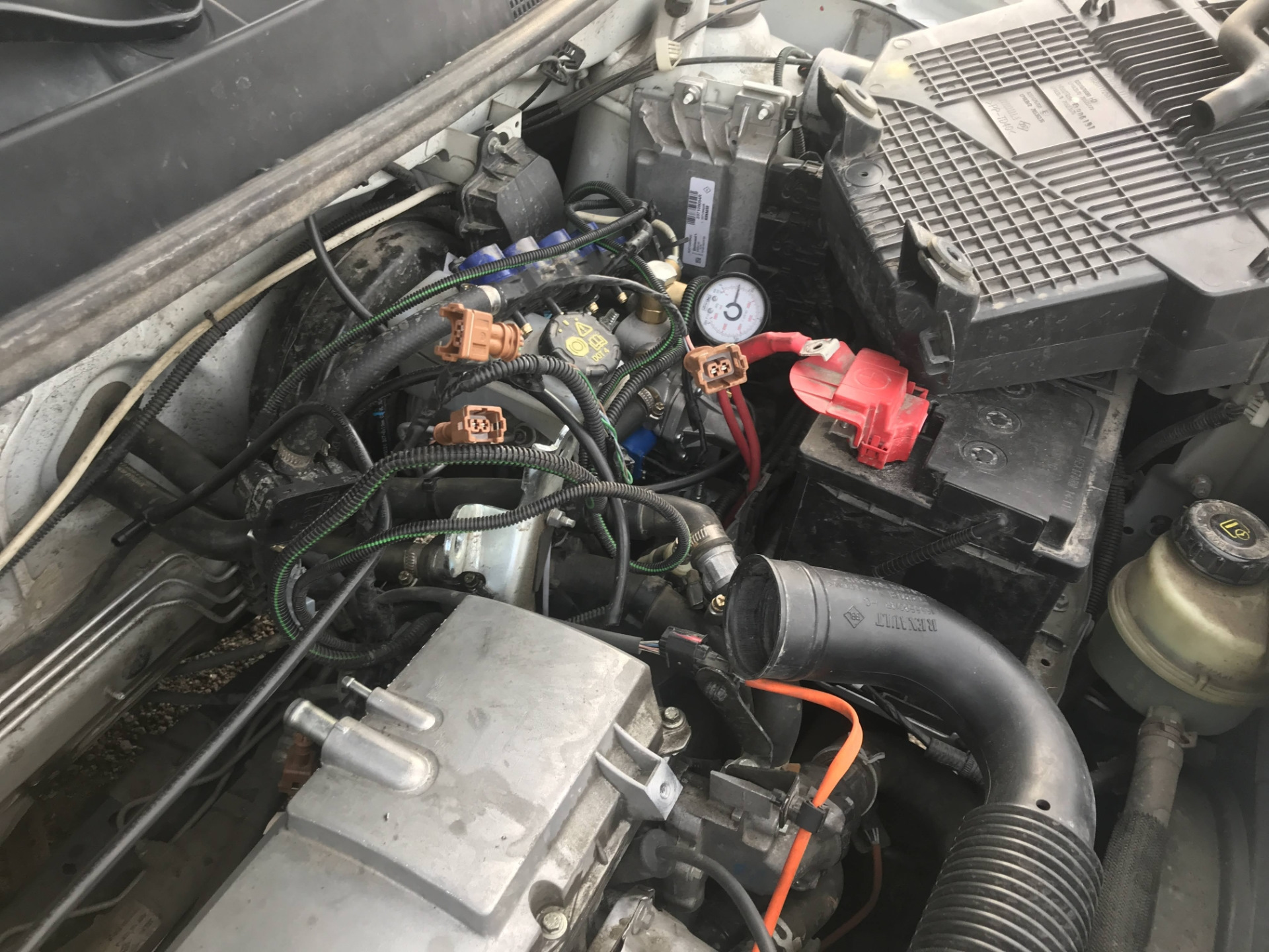

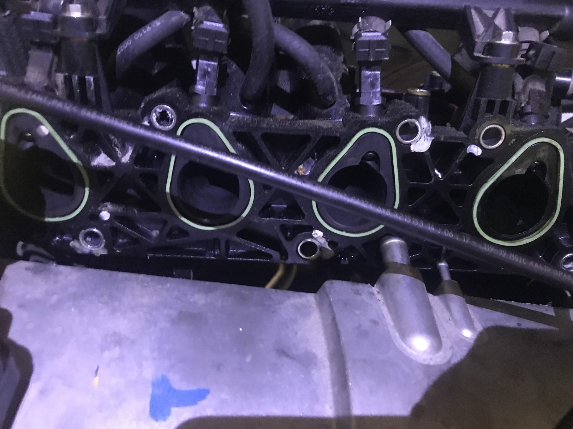

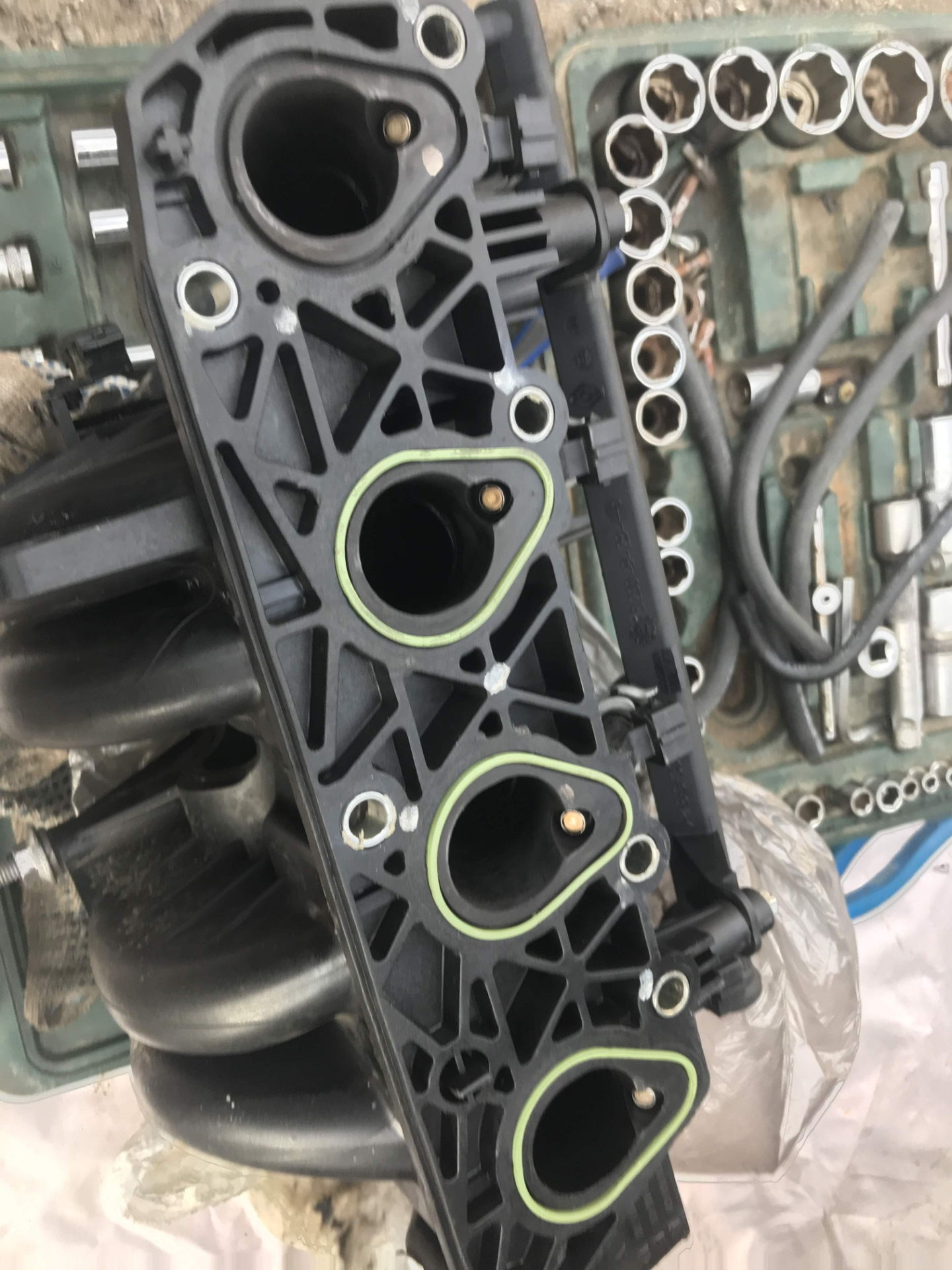

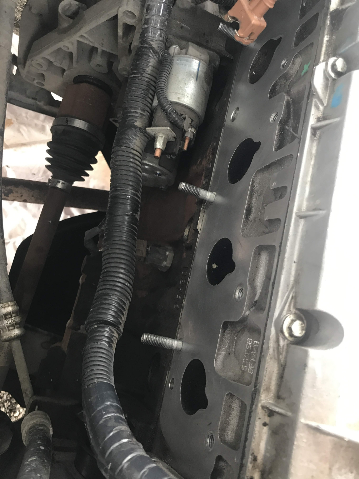

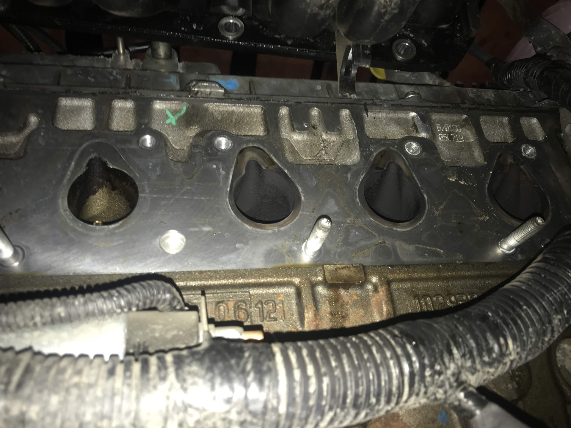

Двигатель начал подтраивать на холостом ходу сильнее чем обычно, и это на бензине, а на метане трусило будь здоров. С газовщиками искали проблему и решили, что имеет место подсос воздуха. Двигатель реагировал на распыление очистителя карбюратора как то не явно, но время впрыска менялось и значит факт установлен. Далее приехал в частный сектор к родителям, машину поддамкратил и поставил на блок, кирпич и доску. Потом снизу машины откручиваем три гайки впускного и болт с гайкой поддерживающего крепления. Далее сверху снимаем фильтр, дроссель, подставку дросселя и четыре болта коллектора. Попутно отстегивая все вакуумные шланги и фишки датчиков. И вот при снятии топливной рампы сразу заметил маслянистую грязь вокруг датчика MAP, сняв коллектор из машины полностью сразу стало понятно, что в коллектор попадает масло через сапун из клапанной крышки. Это явление нормальное при работе двигателя выше трех тысяч оборотов, но я то езжу всегда до трех. Вычастив средством от битума коллектор проверил все резинки и посадив датчик расхода воздуха на герметик собрал всё на место. И тем кто дочитал сообщаю
, в рестайленгом логане прокладки впускного коллектора отличаются от до рестайлингово.

Открыл, посмотрел фото, ничем они не отличаются.
Да такие же, я думал на до рестайле не 812 моторы.
