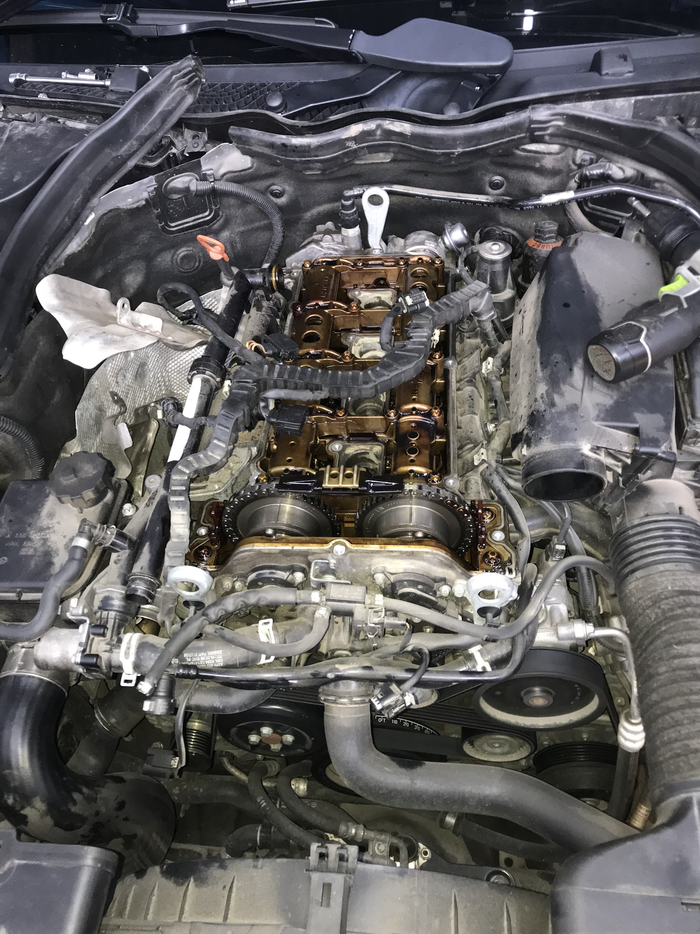

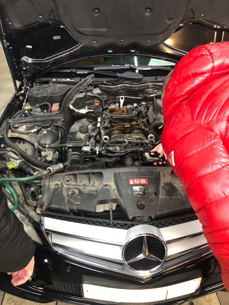

В общем приехал на сто на замену прокладок и термостата, оставил машину.

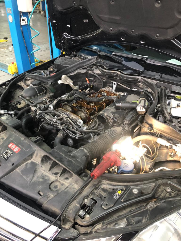

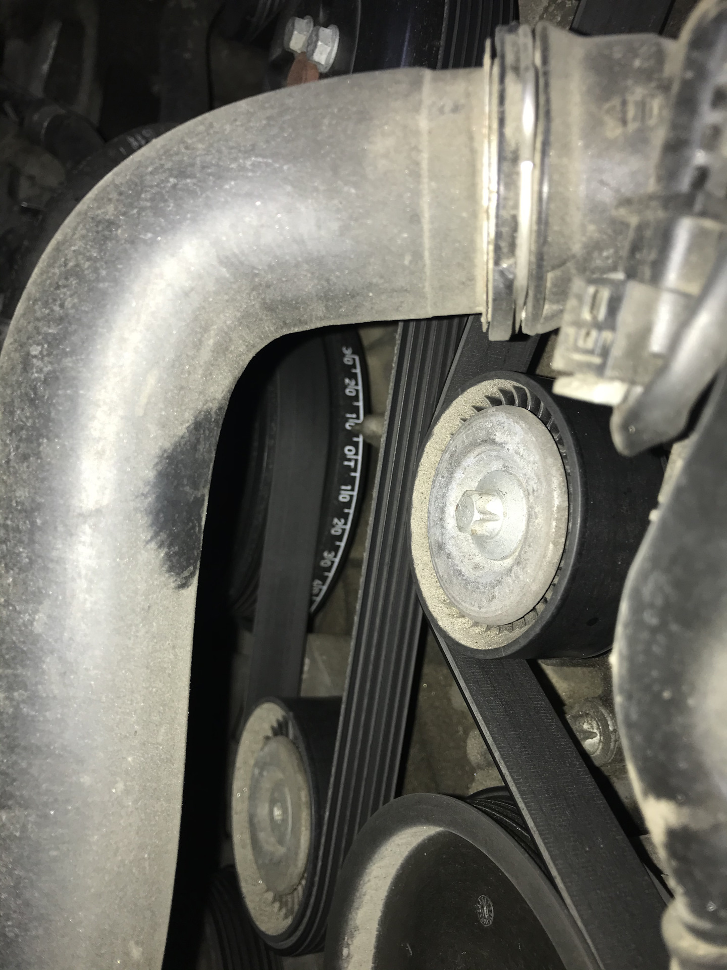

Через некоторое время меня зовет мастер и просит подойти к авто, говорит пару моментов нужно обсудить. Я без задней мысли иду к авто. И тут начинается П…Ц, снята клапанная крышка и мастер говорит — смотри на метки, растяжение цепи 7 градусов. Ааааа "Карл", как же так? думаю я. Ведь недавно менял весь механизм ГРМ, только оригинал. В общем вариантов нет — цепь нужно менять. Звезды визуально без проблем. Машина на данный момент на сто. Завтра должны отдать (если не всплывет еще что нибудь).
По итогу
A0159971246 — Сальник акпп
WAHLER 410389103D — термостат
A2710161221 — Прокладка
A0009931078 — цепь
А2710500911 — натяжитель
a2710161321 — прокладка

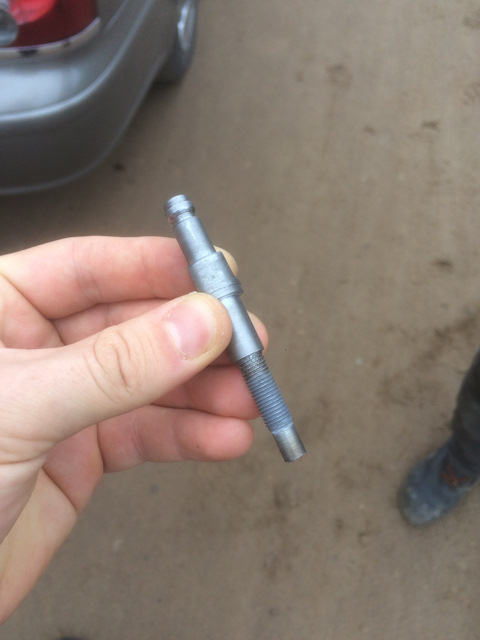

Остальные прокладки СТО + они сказали какой то болт турбину поставят новый, который полый внутри, я х.з.
Жду завтра…

Не редко растяжение смотрят по углу на шкиве, а не по вылету натяжителя.
Причем пугаются любого угла, кроме нуля.
Один раз видел пост как чел заменил цепь при угле 0,5гр.
именно 0,5, а 5.
Угол будет уходить по любому.
Цепь будет вытягиваться по любому.
Но есть рабочее растяжение цепи, которое легко компенсируется ваносами, а есть предельное, при котором ее нужно менять.
