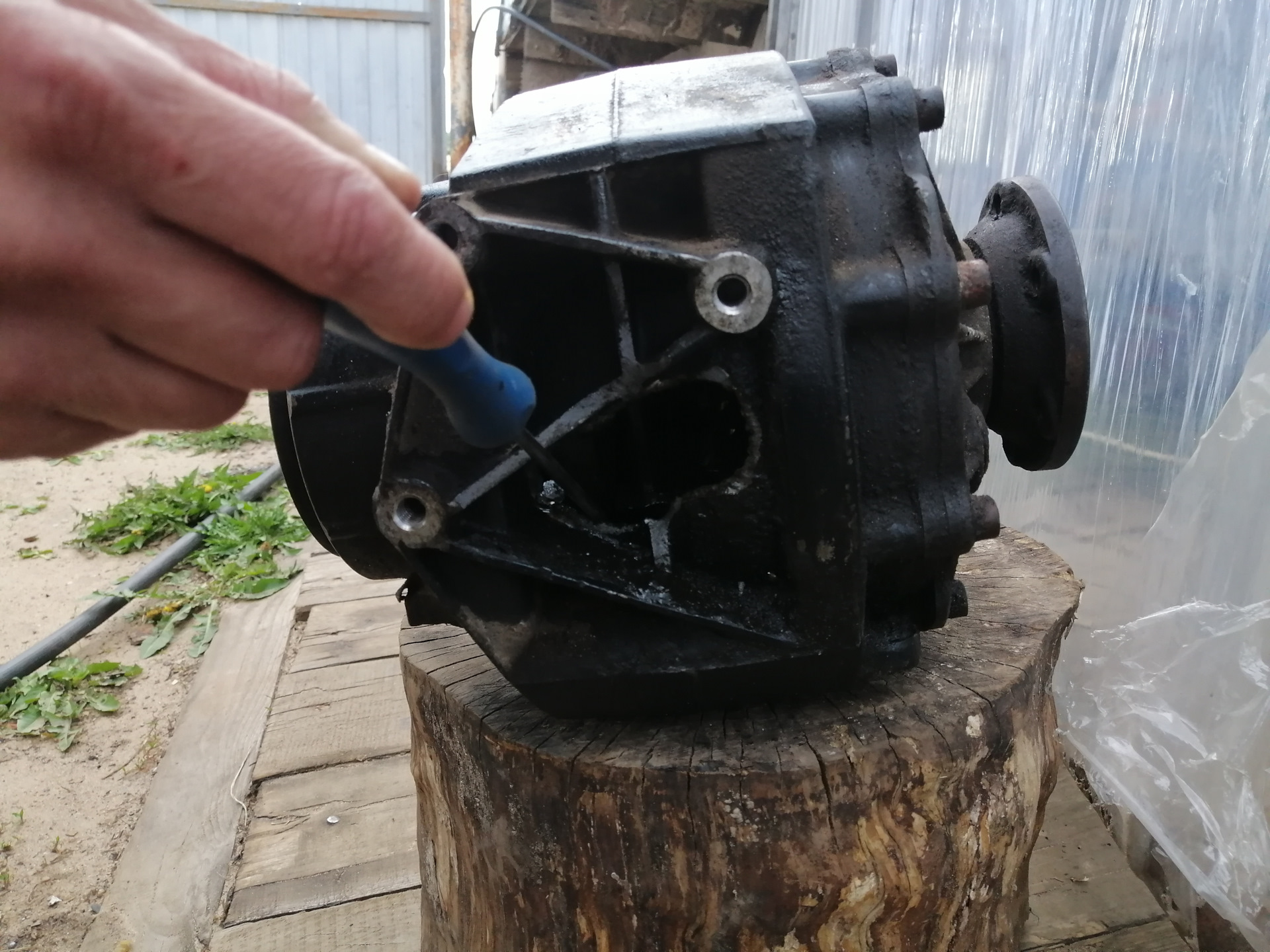

Есть товарищь, который катает на 90 В2 2.2 20v turbo все сток… чип sms. Спокойно дает с места под хвост своей ляльке) и по сухому и по мокрому)) и как-то после покатушек, на мой вопрос не боиться ли за привода с коробкой, ответил что маловато мощности и крутячьки у двигателя чтоб повредить данные узлы. Что со стоковыми узлами трансмиссии при quattro стартах начинаються вопросики только когда мощность поднимается до 450+ и выше. Может ему везет, а может и вправду так) но ни одной коробки он себе не менял, привода тоже родные еще стоят.
Знаю такую) видео еще про нее было. Но у него резина по уже) и машина полегче. Я вот к чему. Моя корова 1600 весит.
Возможно и так, вес авто + пятно контакта с асфальтом пошире, приговорят кпп и привода быстрее.
Mopar-BB
В данном случае слабое звено задний редуктор.
Есть какие-то решения?
Дизельный. Немчуру одного на ютубе посматриваю, завёрнутого на ВАГах, так самая большая проблема у него это задние редукторы, при чём рвёт их в клочья.
Я где-то краем уха слышал за редуктора от v8 4.2 типо ценяться они, надежные и бла бла бла… да и как-то гоняються за ними как только где в продаже выскакивают, с руками готовы оторвать.
В Бресте от 3,6 вроде был, но от автомата
Они там вроде одинаковые что от автомата что от мешалки.
Дяа?
В Эльзе по крайней мере не показывает разницы, есть только те что ставились на 3.6 и те что ставились на 4.2 без привязки к акпп или мкпп.
На v8 ставилось 2 вида редукторов:
AFV на 3,6 акпп и
AXZ на 3,6 мкпп; 4,2 акпп/мкпп
Различаются они только торсеном, в AXZ он переваривает бОльший крутящий.
Проблема в том, что из 22.000 фау сделано 15.000 на 3,6 акпп.
sedoyzzz
Дяа?
Там все одинаковое, главное чтоб число гп было одинаковое
от спасибо!
Mopar-BB
они-то как раз самые не надежные.
…*удалил*, т.к. Reborner выше всё расписал.
Mopar-BB
Вот он надежный редуктор. Один кватростарт на сухом теплом асфальте и рассыпался бедный. Не любят они резких ускорений с места
