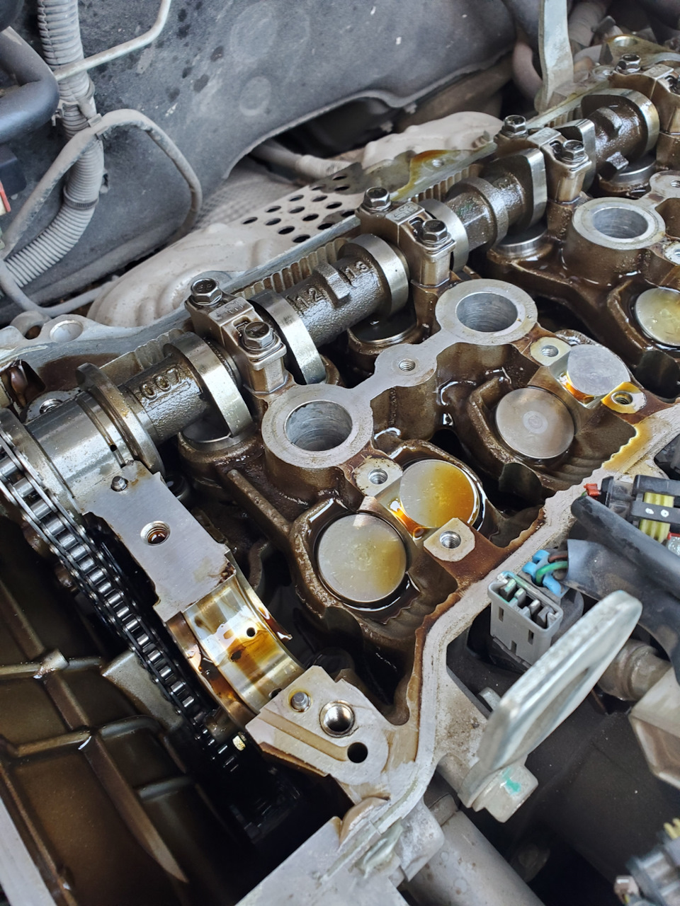

Масло john greaves недопустимо для geely.

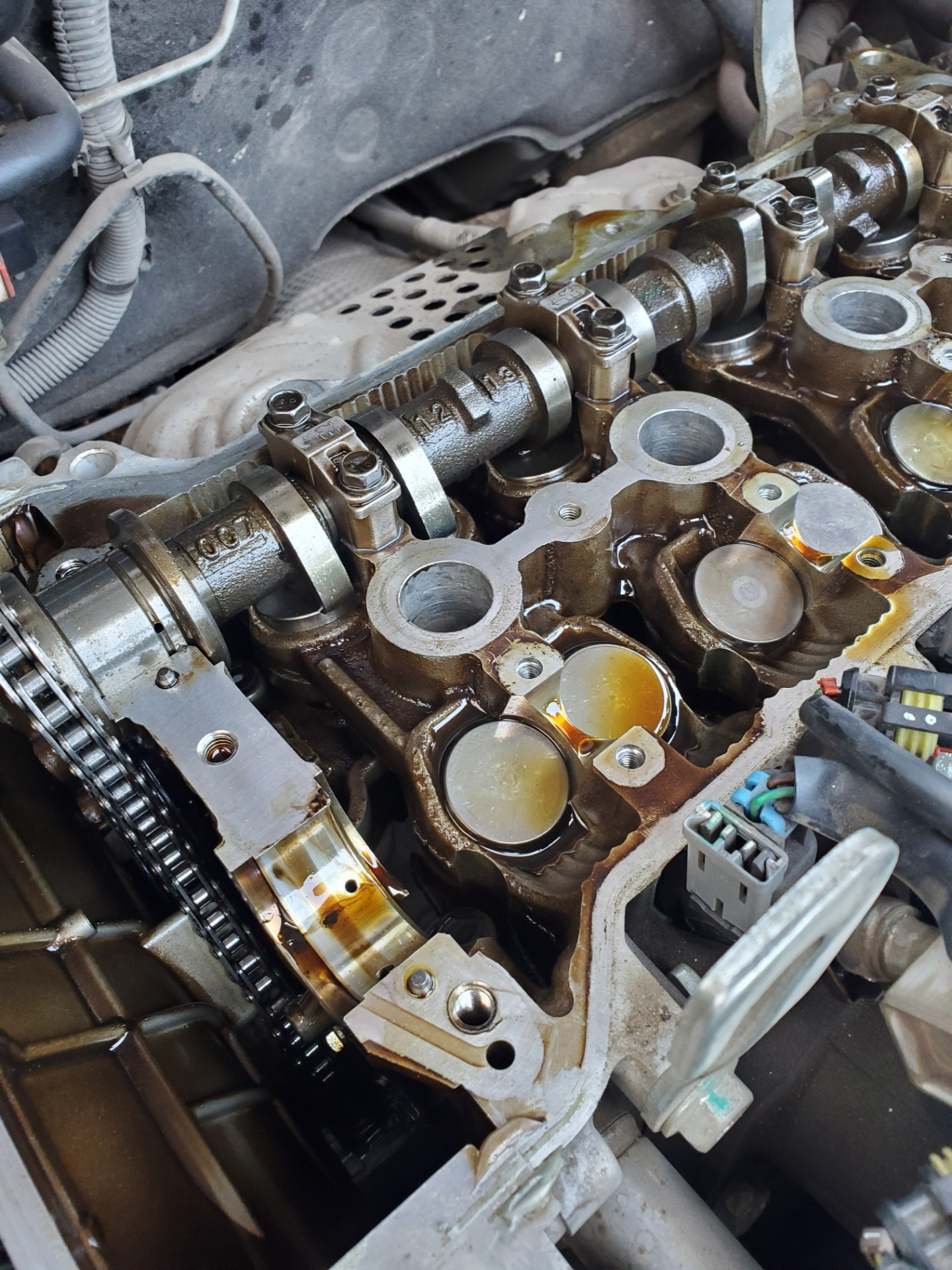

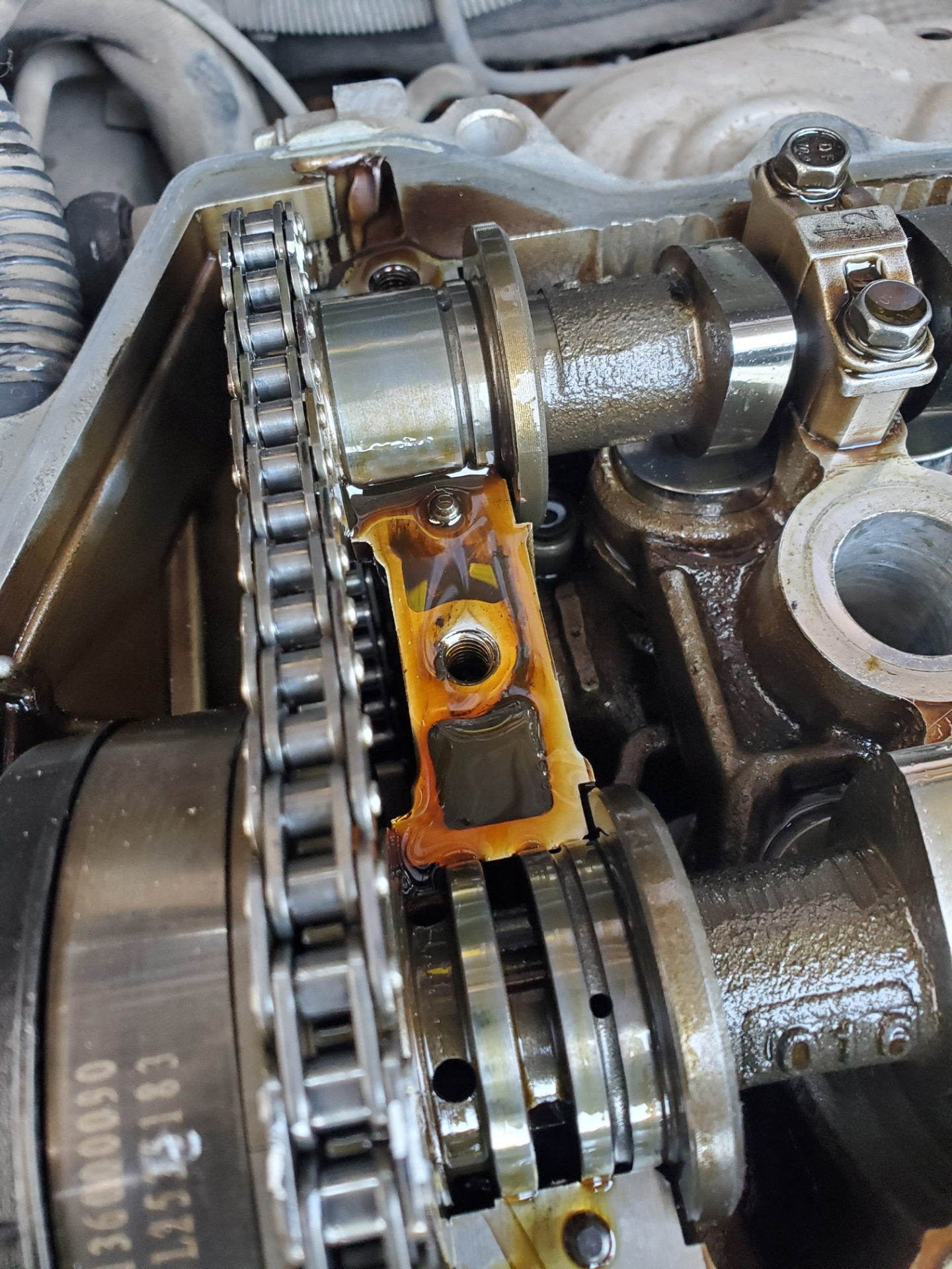

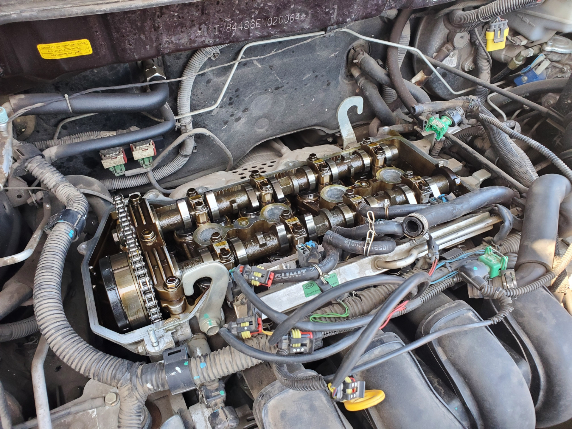

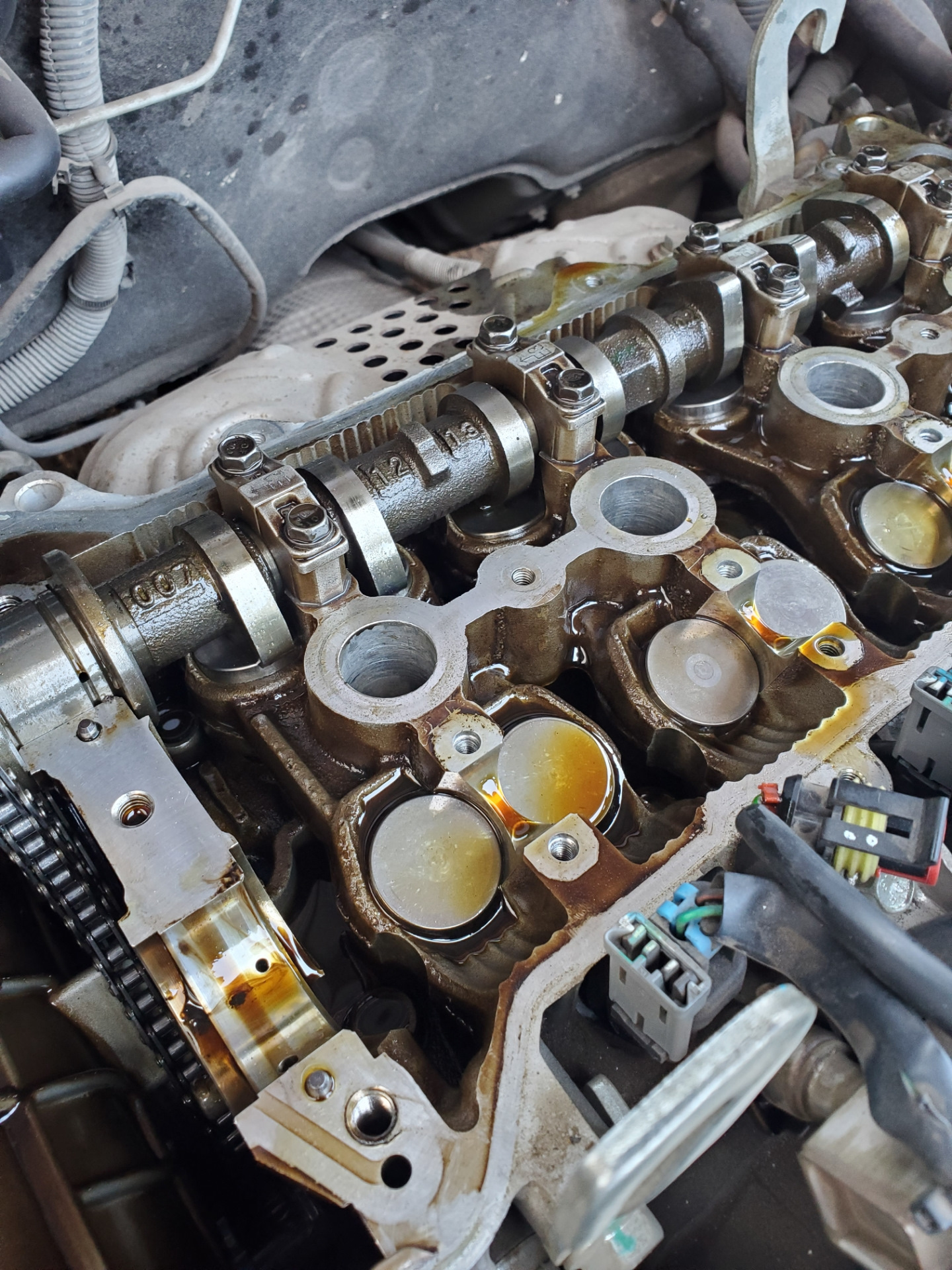

Вчера регулировали клапана на emgrand ec7 1.8, после вскрытия клапанной крышки обнаружили налёт чёрного цвета
, который красовался на всех деталях.
На вопрос "что за масло было залито?", владелец авто ответил "масло john greaves, куплено в местном магазине Asia Parts" и залито буквально 2 т.км…
До этого масла все было чисто, без каких либо отложений.
Берём на заметку с соответствующими выводами.
Всем мира и добра !
Комментарии 2
Возможно переработанная отработка этим грешат за границей не раскрученные бренды.
возможно и местный розлив гидромасла.
