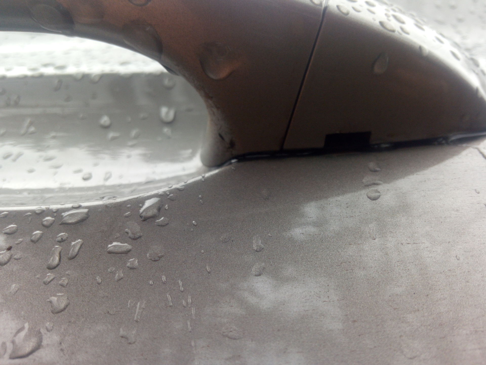

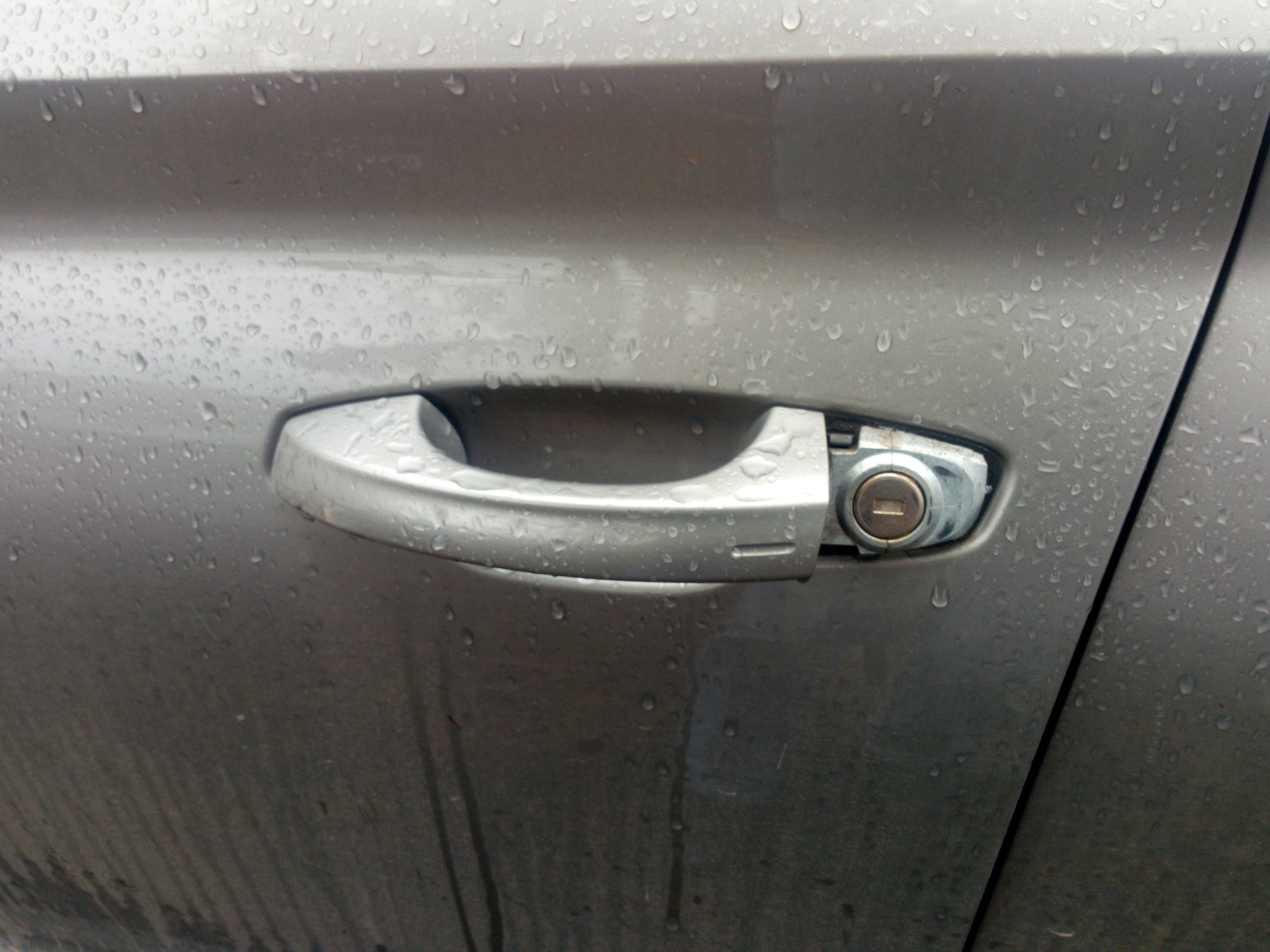

Почти год машине и она первая с безключевым доступом. И вот мне интересно стало как попасть в закрытое авто после нескольких дней простоя и если вдруг сел аккумулятор. Перелопатил всякие видео о таких проблемах думал неужели такие машины не продуманные, случайно наткнулся на видео про Октавию, там парень показал хотрость с дверной ручкой водителя и ключом что спрятан в электронном. Не могу ссылку выложить забыл сохранить.

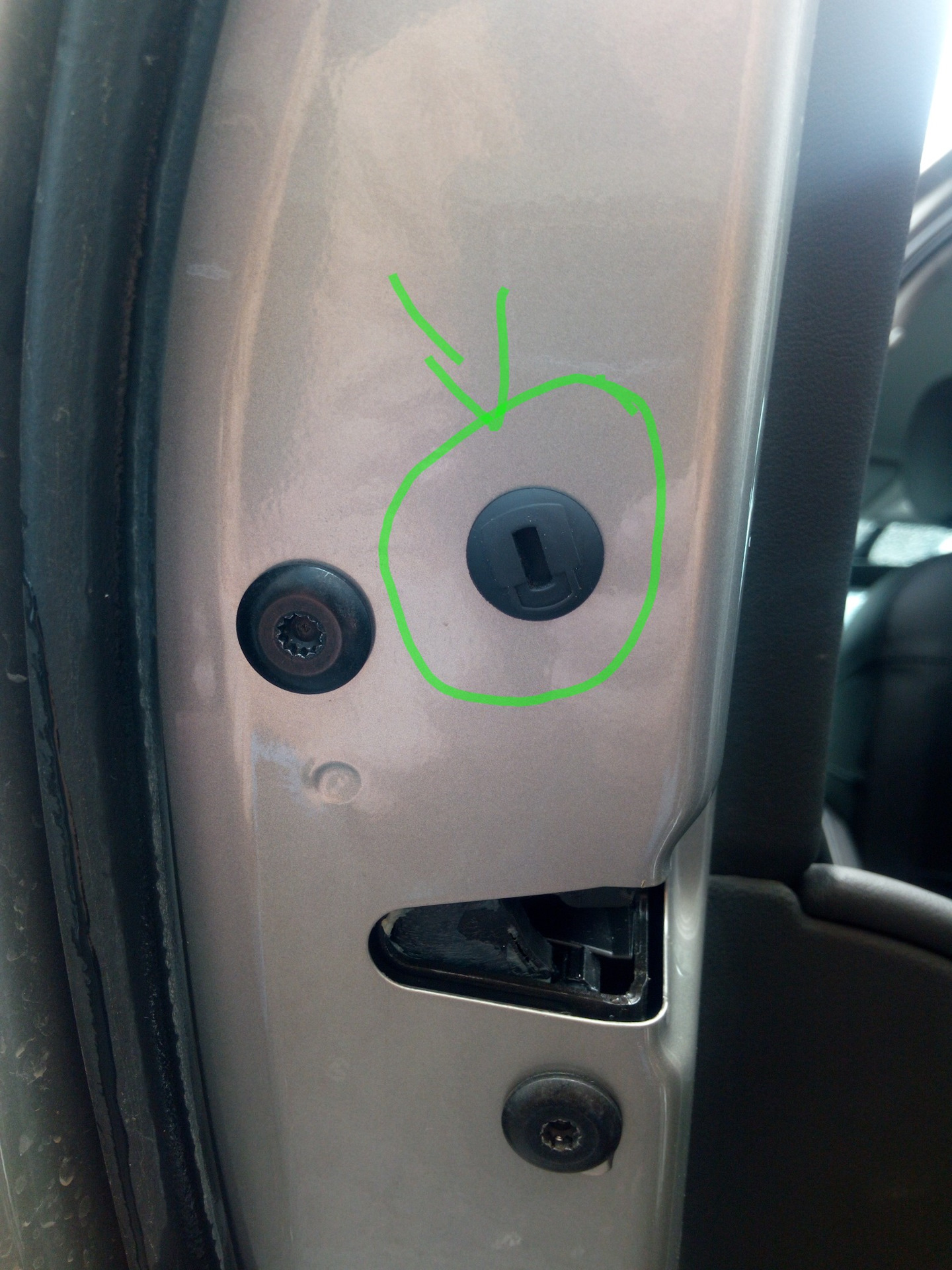

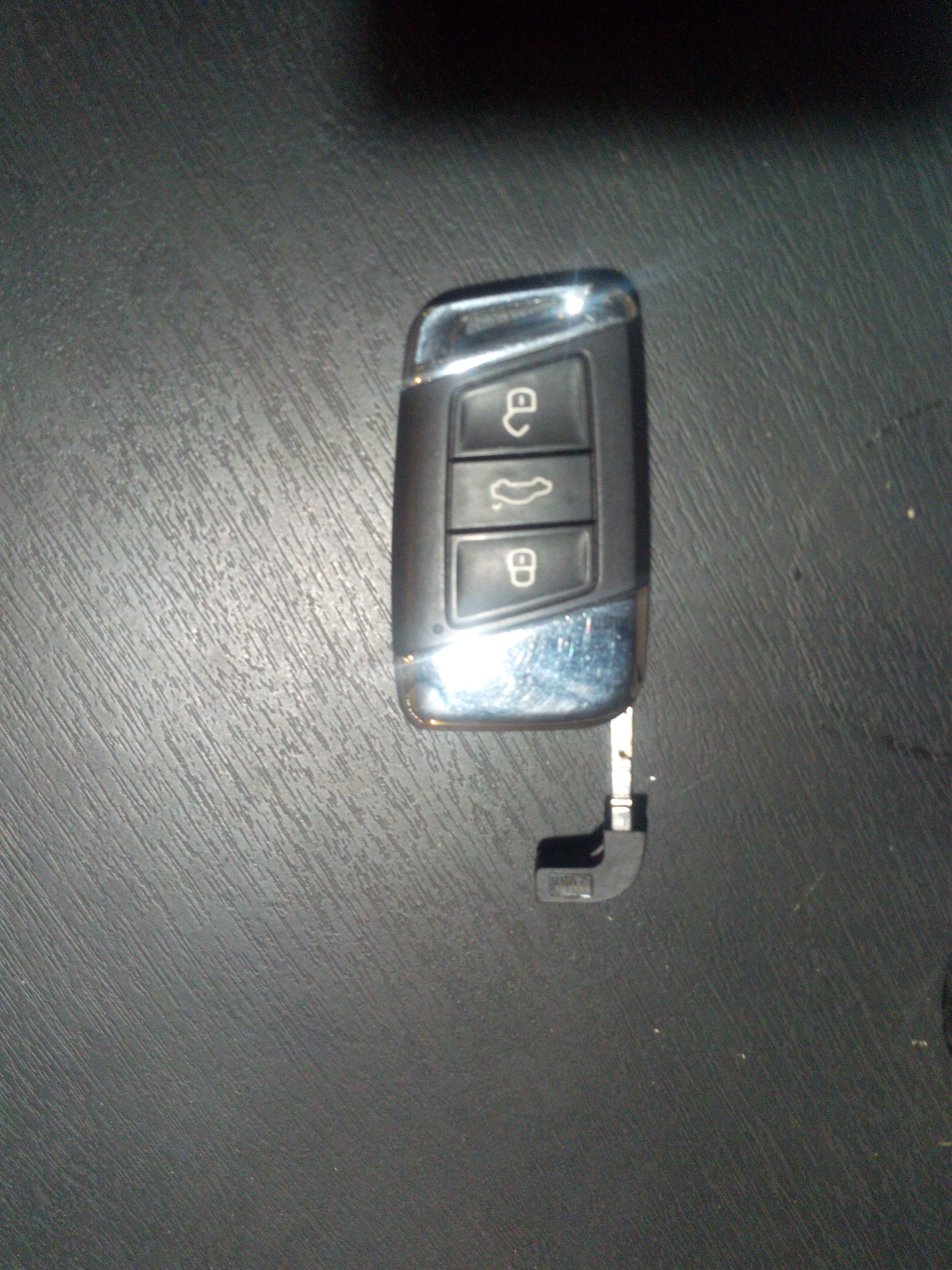

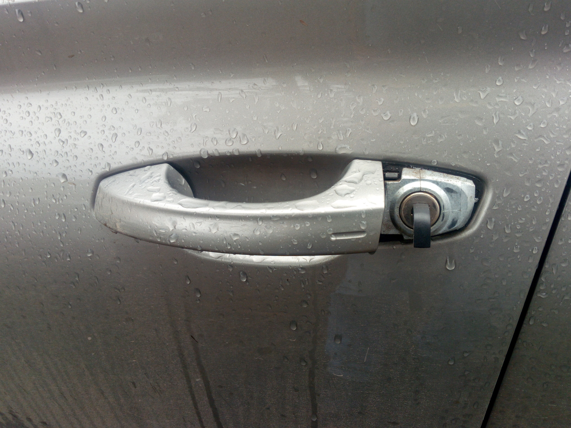

Суть такова что внизу ручки двери снаружи есть прямоугольное отверстие размером под ключик (немного оттягиваем ручку двери водителя снизу поддеваем в отверстие ключом пластик ручки и треугольный колпак слетает в ладонь) и вот она личинка ключа чтоб открывать машину как у всех.приложу фото а вдруг кто то как и я "тупит" 😄 и читает диванных экспертов как через лампочку подать питание в эл.сеть авто. На фото с пометкой замочек для закрывания двери при отсутствии напряжения в бортовой сети.
Нашел видео вот может кому сгодиться, так же есть и подсказка как привязать заново ключ после замены элемента питания (батарейки).

Легко эта заглушка снимается?
Да без напряга, просто легонько поддел и все.

Про замочек под крышечкой ручки я конечно знал, а вот про замочки на торцах дверей нет.

А как закрыть машину если сел АКБ не нашли ответ ?
Так же и закрыть. Есть ещё на торце двери пассажирской и задних черная точка под ключ наш повернул и захлопнул дверь.
А остальные двери как закрыть если нет электро привода ?
На главном фото помечен замочек.

Вот пластиковый замочек для закрытия двери левой задней пример. Не могу сюда скинуть фото загружу в общее
Нашли как закрыть каждую дверь отдельно ?!
Сам тоже как то заморочился полчаса сидел искал как отдельную каждую дверь закрыть механически )))
