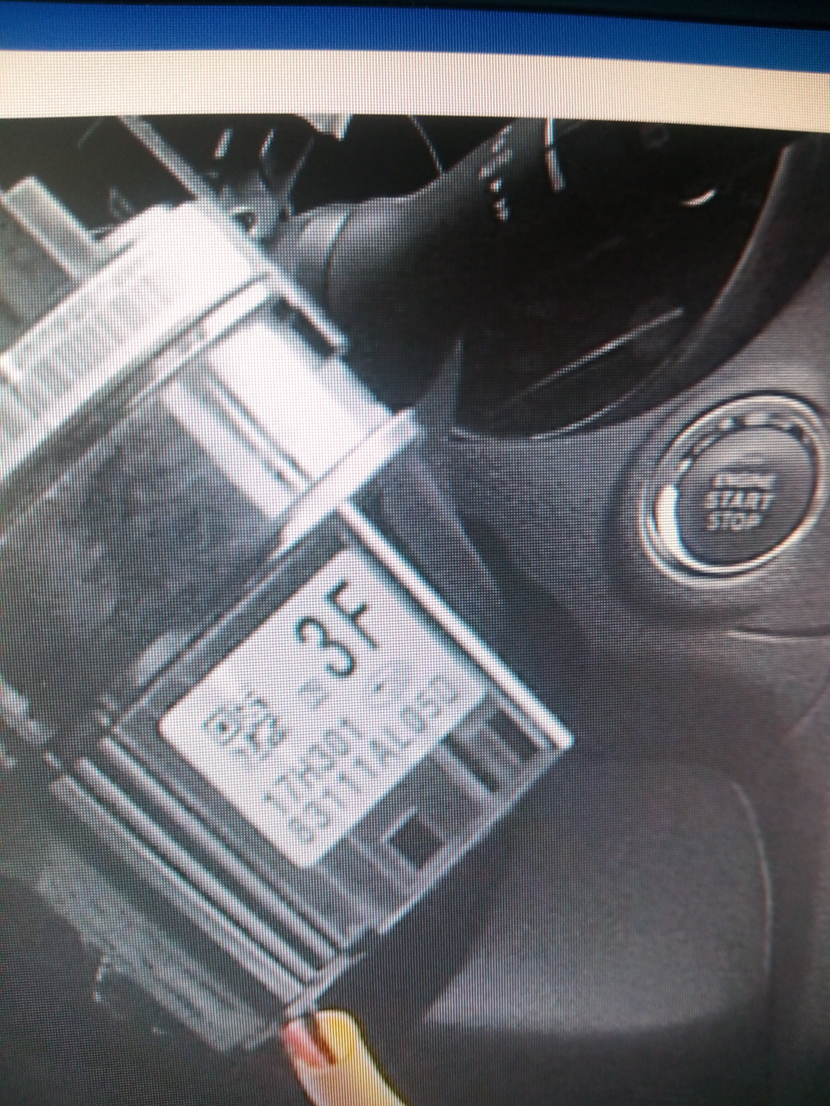

-Оригинал на Субару Аутбек который стоял у меня: 8311AL050
-ссылка на Алибаба:www.alibaba.com/product-d…A-LEGACY_60797578631.html
-На Aliexpress: bit.ly/2VN7QRO

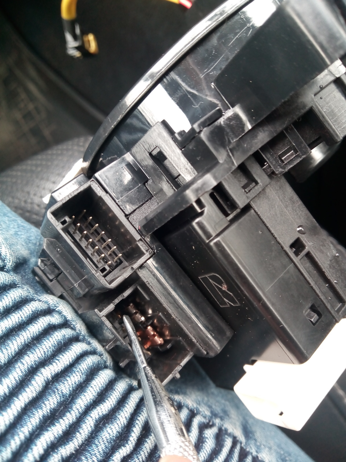

— То что ставил я даже дешевле: 83196-FJ000 (только в контактах где 4 штекера, "возможно у меня был брак" отсутствовал металлический фиксатор, был только один, а на оригинале их два ) я разбил старый шлейф и переставил его. Делается это легко, не знаю на что это бы повлияло но усики этого зажима соприкасаются с контактами.

А фото шильдика с родного осталось?
Конечно сделал)))😀📸
Ну вот за эту наклеечку и деньги.
Это как ветровики — фирменные стоят 4500 рублей, но они же в коробке от Субару свыше 20 000 рублей
На шлейфе в контактах где 4 усика штекера, "возможно у меня был брак" отсутствовал металлический фиксатор, был только один, а на оригинале их два ) я разбил старый шлейф и переставил его🤘😎 . Делается это легко, не знаю на что это бы повлияло но усики этого зажима соприкасаются с контактами.
