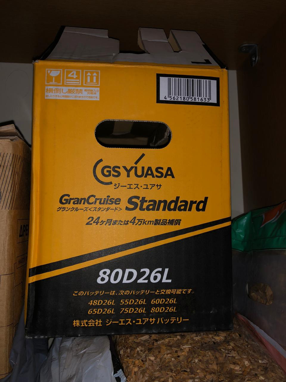

Поменял аккумулятор. Времени много и не спеша разобрался как снять. В инете есть подробное видео как разобрать обшивку и добраться до него.
Взял в инет магазине японский свинцовый ds Yuasa 80d26 l . Встал как родной, размеры, полярность, ток пусковой и емкость важно иметь приближенными к родному. с AGM и EFB не стал мудрить, езжу мало, а стоят они дороже, хотя кому то нужно смотреть только в их сторону, это прогресс. На фото коробка от АКБ . При замене использовал параллельно другой аккумулятор чтобы настройки авто не слетели. Всем удачи, не болейте!

Пусковой маловат, надо было больше брать, без проблем найти на 100 амч более можно было.
Хотя… с такими зимами и этот сойдет, но я себе кварту по ошибке с таким же пусковым взял, продал сразу, с первыми морозами, от -15 еле крутил. Сейчас стоит на 760 АмЧ, та еще разница.
гараж теплый это раз, если параметры аккумулятора отличаются, то ничего хорошего для энергосистемы тоже нет — рассчитана и зарядка и прочее . это — два.
Если он CA/CA, то для малых пробегов плохо, как раз в пору AGM был бы, так, как не боится разрядов. Фишку сразу снимай с клемы, тогда будет идти нормальный заряд.
про фишку интересно . что за фишка?
На клеме, сотографирую если будет видно. А так и в инете полно инфы. Из-за нее конкретный недозаряд. Со снятой идёт 14.3-14.5. А с ней Акум заряжается, как должен заряжаться AGM. У немцев это программируется, в этой машине нет(узнавали у дилера). Отсюда и чувство такое, что рассчитана она для AGM.
нашел прочитал, это контроллер зарядки аккумулятора. у современных машин ставится рядом с клеммами и останавливает заряд аккумулятора. в принципе если отключать это увеличит зарядный ток и сделает заряд постоянным, но думаю, если аккумулятор дохлый, ему это поможет не надолго. В принципе если есть небольшой недозаряд аккумулятора то при всплесках напряжения в бортовой сети автомобиля он примет их на себя и оборудование не погорит. Поэтому, если хотите рискнуть отключайте фишку, если дорого оборудование (а оно реально дороже замены аккумулятора раз в 3 года), то не стоит .
Езжу, без фишки, как и многие, почти год. Данный контроль актуален в работе с AGM. Недозаряд таков, что при езде по городу акум подзаряжать надо каждые 3 недели. А вот, как раз, ca/ca перезаряда и не боится. У меня не очень дешевый Акум topla, начал умирать через год. Снял и все прошло.
