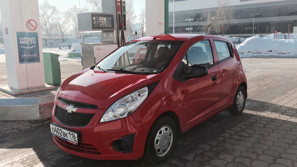

Внезапно (а иначе не бывает) стала плохо дуть печка, но я то помню что, в отличии от ниссана, в шевролете печка что надо! Дело ясное — виноват фильтр салона. Я на самом деле предпринимал попытку его заменить, летом — но тогда, видимо, была недостаточная мотивация:) сейчас была более чем достаточная)) все меняется элементарно — можно даже не снимать бардачок, только открыть его на максимальный угол, снять крышку фильтра, а там и фильтр.
То, что я достал, говорило само за себя — "меня не меняли с завода!". Так то. На очереди замена правой чашки стойки, кстати может кто поделится партномерком?
