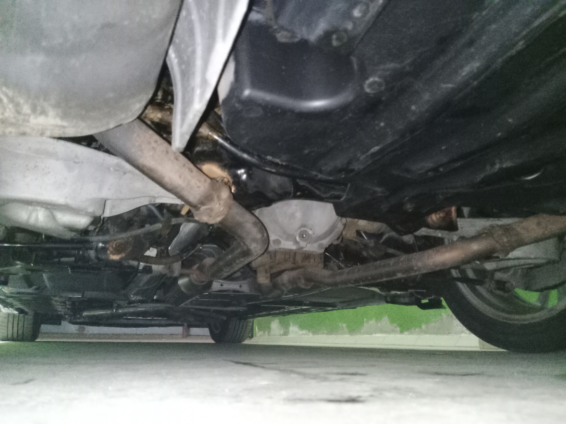

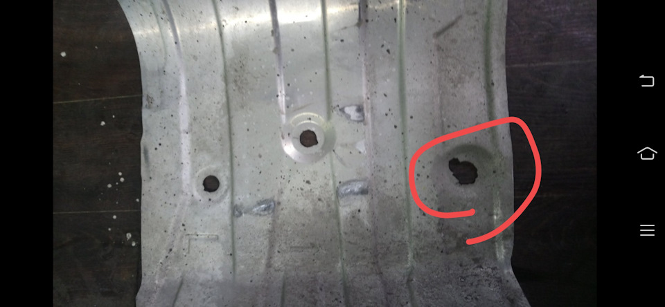

Решил я значит помыть днище от кучи грязи и реагентов после зимы, д и вообще первый раз за всё время эксплуатации авто, даже интересно было посмотреть на чистое днище😀, + двигатель, данную запись и не планировал опубликовывать, мол ничего интересного в этом нет, однако… спустя время было замечено дребезжание как от старой телеги, звонкий металический звук у задницы. Так стремно еще никогда не было🙈. Оказалось это тепловые экраны на глушителях. Держатся они на 3-х болтах, и в этих местах экраны чутка прогнили и болты пролетели. Слева вообше легло на глушитель, справа на двух еще держалось. Давлением керхера им видать помогли. В общем шляпку побольше, прокладку и на века.
Комментарии 1
аахах, у меня один в один также было, точно так и решил, причем я с экраном на глушаке от ростова до работы ещё 300 км проехал…
