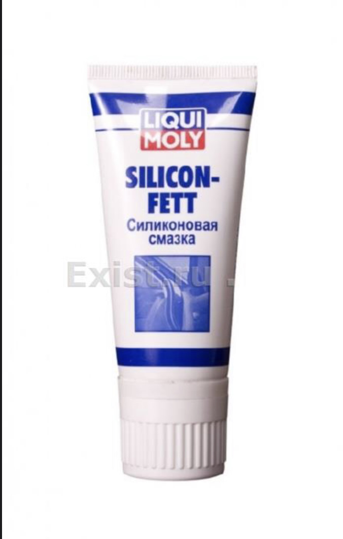

Аналогично было, сам смазал резинки люка и все пропало
Вчера ехал и на обратном пути чего-то задребезжало. Мне слышалось, что где-то сзади, но жена сидела сзади и говорит, что спереди. Нужно будет проверить что это, может правда люк.
Можешь сфоткать что именно мазал? Или резина по кругу?
Все резинки по кругу
чем смазывали?
Селикон есть специальный для люков,
