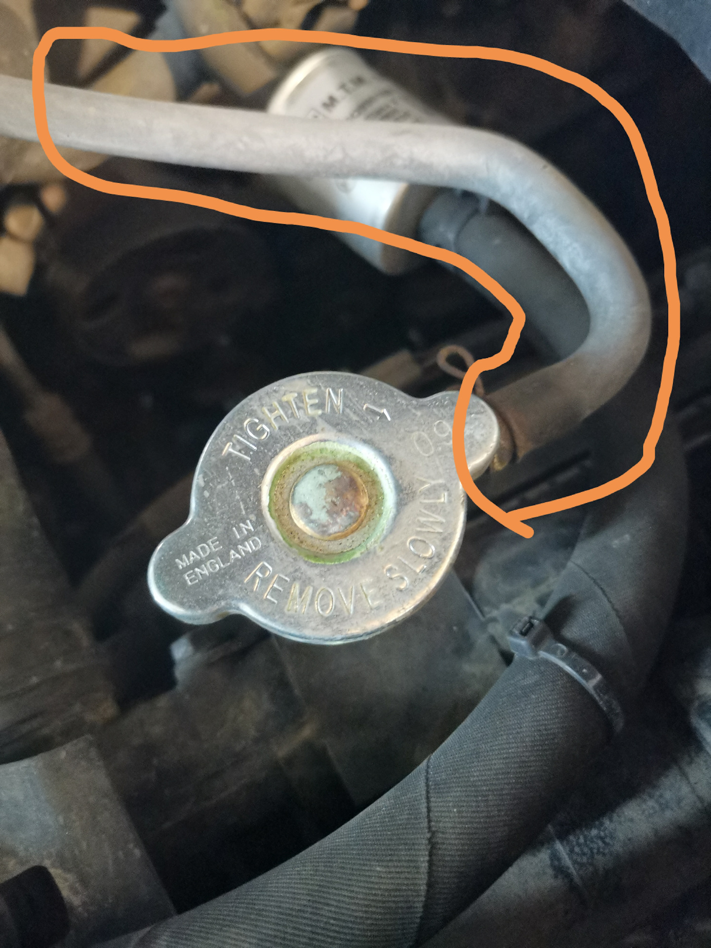

Всем привет!
Всего лишь месяц(!) назад я поставил крышку радиатора Gates RC124 взамен в принципе рабочей старой, запись об этом здесь.
С учетом самоизоляции пробег небольшой с тех пор, может около 500 км. Стойкий запах антифриза около авто начал смущать, ведь только недавно избавился от него, были потекушки по шлангам, а точнее по хомутам. Мелькнула мысль: "Неужели радиатор?"
Заглянул под капот и увидел такое вот говно:
Вот такой получился отзыв о крышке радиатора Gates RC124.
Какую крышку радиатора посоветует уважаемое сообщество?

Вот тут рядом в каментах человек пишет, что у него так же, только он почему-то считает это правильным) А я вот в шоке до сих пор, буду пробовать теперь PIAA, этот бренд меня ещё не подводил.

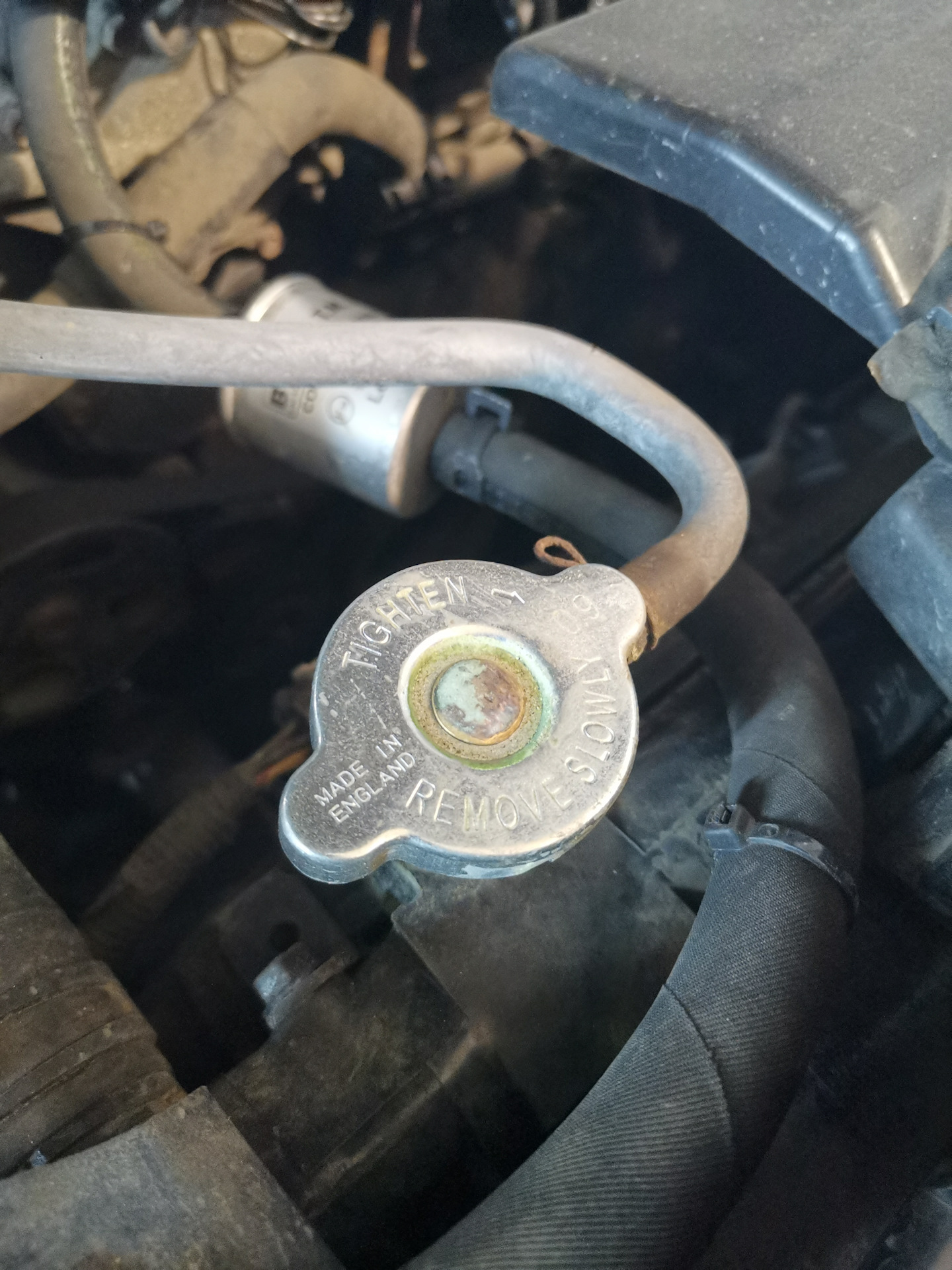

Внимательнее почитай, что я написал. "Стравливаю воздух после замены антифриза", снимая нижнюю резинку на крышке и тогда давление стравливается через крышку, как у тебя на фото.
Про снятие резинки не было даже намёка) Не понимаю зачем это делать вообще, воздух выгонять надо с самой высокой точки, а она не в крышке радиатора совсем) Заливая антифриз через радиатор, собсно воздух там и не появляется, т.к. крышка открыта)
А вот с этого момента поподробнее — какая точка выше чем крышка? )))

Заезжаешь на ступеньки (прим.), подаешиваешь бачек за открытый капот. Один человек доливает в него антифриз, другой газует ~3к оборотов. Процесс занимает 10-15 минут с полной выгонкой воздуха. Ну конечно, можно ибаться с клапаном системы ож, а потом ныть на сервисе, что печка не греет, каждому свое
У меня печка — кипяток) Всё менялось по мануалу с использованием стационарного клапана)

Добрый! К крышке снимается нижняя резинка (я старую использовал)
Спасибо!)
Уже год без клапана на крышке полет нормальный !)
Стравливает давление через клапан.
Давление должно стравливаться не на улицу, а в расширительный бачок так-то)

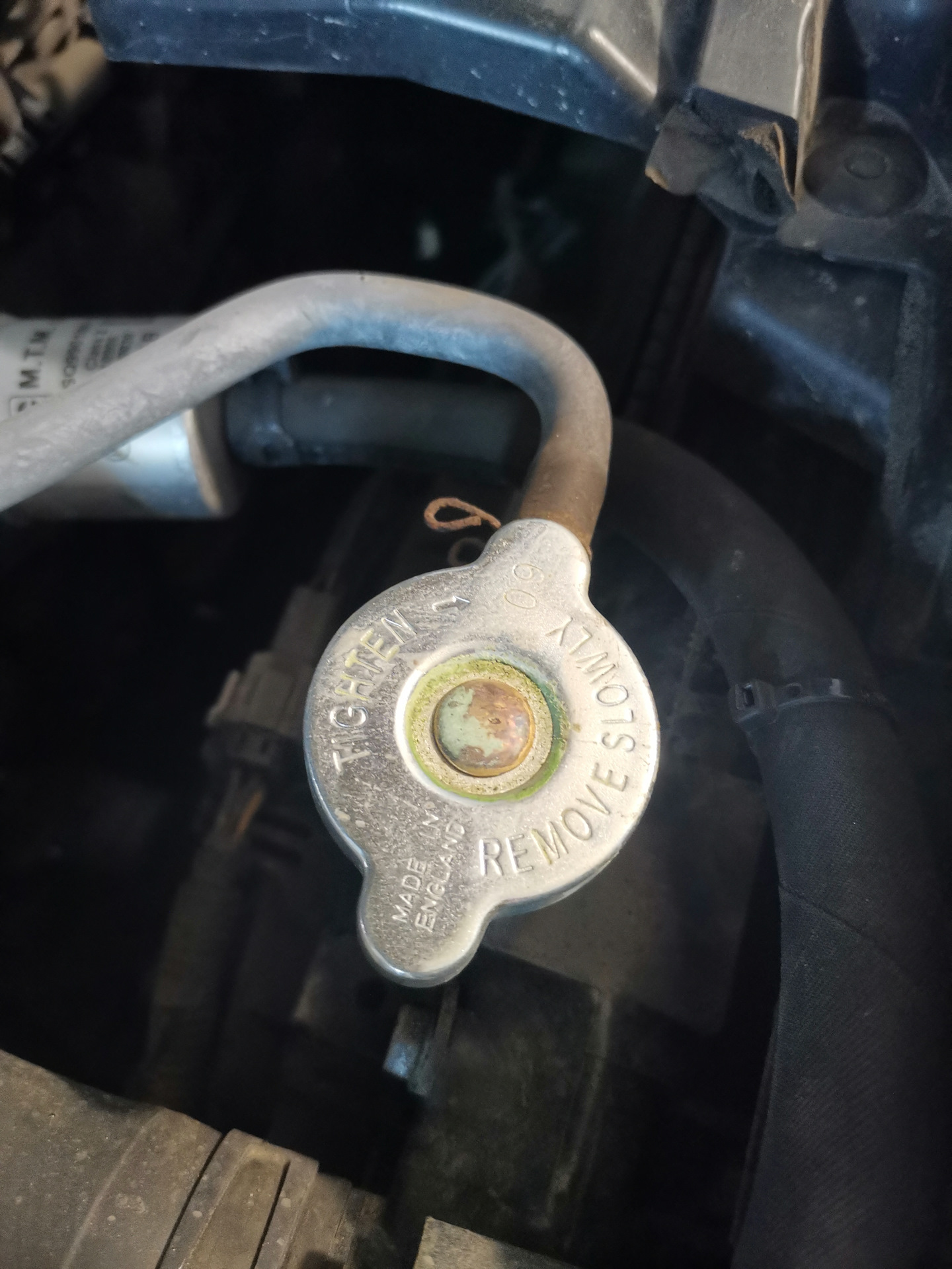

Меняю агтифриз и стравливаю воздух с такой крышки. Воздух выгоняет так же как и на фото, с антифризом
Это говно, а не крышка. Воздух как и антифриз должно стравливать в расширительный бачок, собсно для этого он и создан) А это — брак)
)))) все ставят и ездят)) главное что на "правильных" крышках, радиаторы рвет)))
Их рвёт на крышках с большим давлением, а радиатор старенький (по сути правильно менять радиатор, но его цена направляет в сторону крышек с более низким давлением).
"Правильность" здесь вообще не причём. Ещё раз повторяю — это брак. Сбрасывать давление ИСПРАВНАЯ крышка должна только в расширительный бачок, а не на улицу.
У меня эта крвшка стоит уже около 30к. Возможно тебе попалась бракованная, от этого никто не застрахован.
Другие крышки (всегда ставил оригинал, кроме этого случая) у меня и за 70к км на улицу не травили и вообще отказов не было) Я их меняю раз в 3 года примерно для избежания проблем с клапаном, деталь копеечная, а в случае проблем с клапаном — как раз может порвать систему.

Вот сюда должна крышка стравливать
