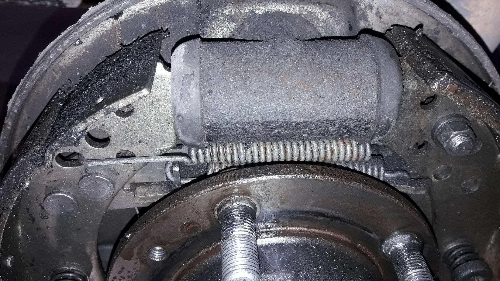

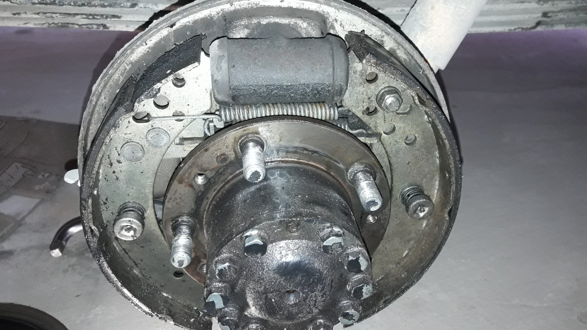

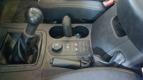

Ручник держал, но туго до жути! Тянуть нужно было двумя руками, только тогда УАЗ можно было застопорить на небольшом склоне. Начитавшись форумов и драйва, помчал — в гараж и понеслось.

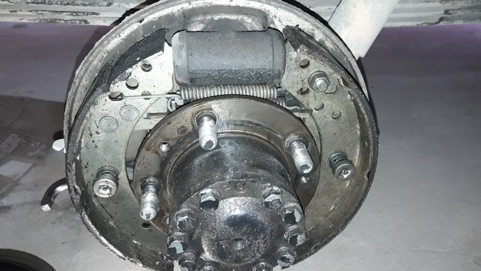

Все как и у всех, подржавел распорный клин в обоих колесах, промыл, почистил и собрал все обратно, предварительно проверив, чтоб клин свободно ходил.

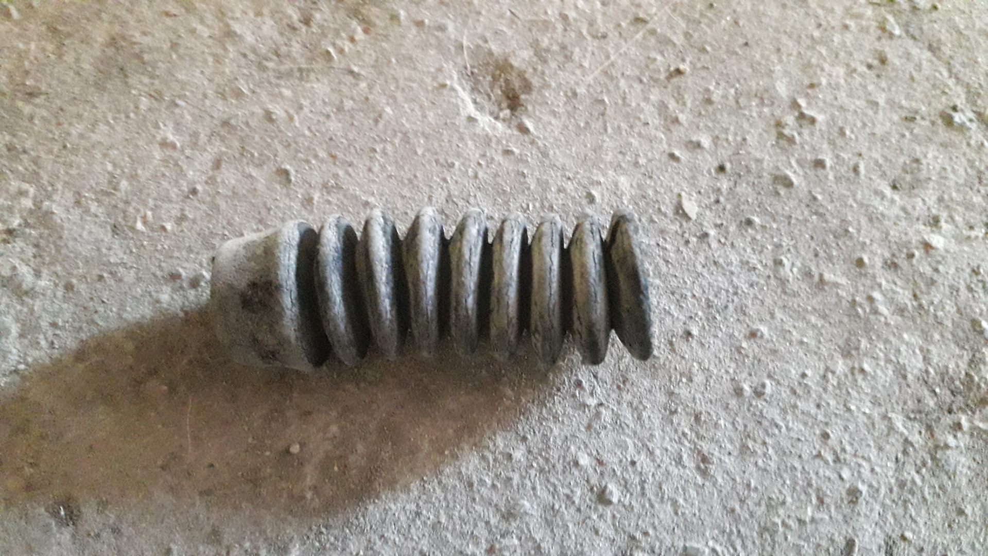

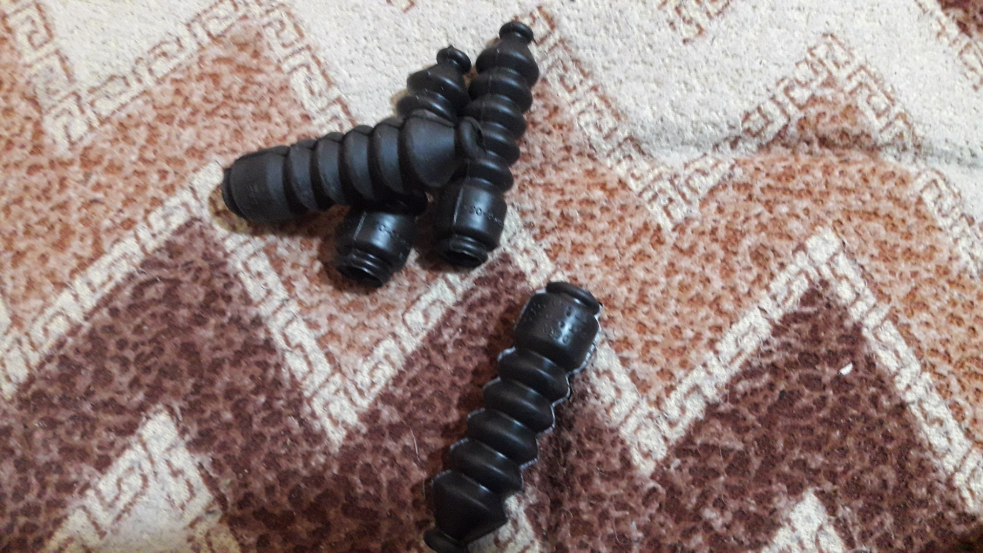

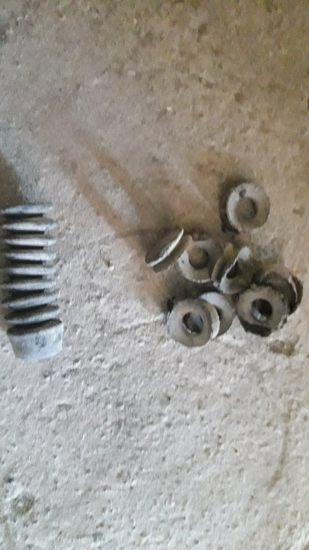

Порадовало состояние колодок, они как новые. Конечно же без вводных не обошлось, пыльники на тросах ручника рассыпались, но замена была в гараже. Новые пыльники с трудом, но оделись на троса.
После манипуляций, ручник стал работать вполне приемлимо, стало 4ре щелчка и стопориться уаз стал вполне не плохо.

Доброго времени суток! Где пыльники приобретали?
Доброго
В автоиагазине по ВАЗ, ГАЗ, УАЗ но очень давно, они вроде даже универсальные
