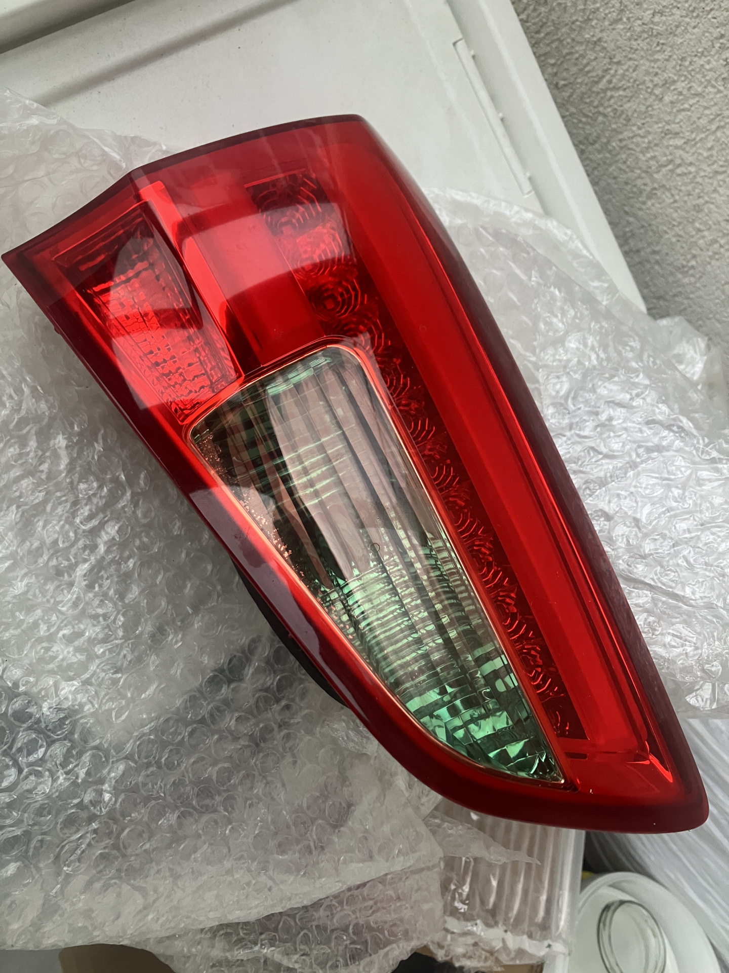

На дорестайлинговом универсале задние фонари на крышке багажника асимметричные. То есть на левом фонаре присутствует секция заднего ПТФ, а на правом секция фонаря заднего хода. ( На хетчбеке, и на рестайлингах sw с диодным фонарями все симметрично).
Давно была мысль найти левый фонарь от праворукого Сида. Долго я болел этой мыслью, потом оставил, так как думал, что найти такой диодный фонарь нереально. Но вот по осени появилась запись о замене фонаря (обычного) в группе в ВК. И я опять загорелся этой мыслью. Мне подсказали артикул такого диодного фонаря 92403A2330. Я тут же начал искать его в интернете. И нашел в компании ( разборка, запчасти из Европы) EuroAuto. Списался с продавцом, и оформил заказ с доставкой на сайте. Фонарь обошёлся 3499₽ и доставка PECom около 400₽.
Фонарь прибыл в отличном состоянии, Правда пришлось за ним съездить в соседнюю Коломну ( там ближайший склад PEC. Параллельно я искал диодные лампы двойного свечения ( white/red), хорошо что на АлиЭкспресс это все есть. Нашел подходящие, заказал (1500₽).
