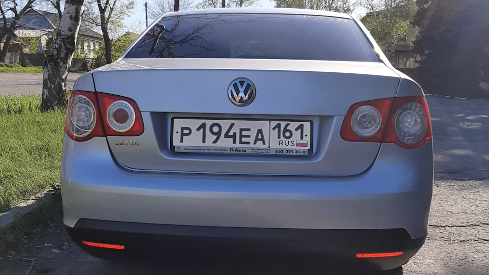

Порядком поднадоели неприятные скрипы в задней части салона, очень явно выражены в теплое время года при движении по неровной дороге, предположительно доносятся из обшивки задних дверей, но толком не могу понять что именно скрипит. У кого была или есть подобная ерунда и кто как боролся?

Вопрос решён использованием грязеотталкивающей белой смазки Ликви Моли, смазал по совету одного Драйвчанина петли и замки, скрипы ушли, огромное ему спасибо за это) За артикулом в лс)
Тоже не пойму что шубыршит сзади. В планах багажник зашумить, уж очень шумно от него
У меня багажник зашумлен, скрипы именно с карт задних дверей доносятся, только на неровностях и очень явно в теплую погоду, зимой почти нет. Думаю пластик от температуры нагревается и обо что-то трёт…
У меня так было.дверная карта терлась об дверной металл.брызнул туда силиконом, все прошло.В планах проклеить аетискрипом.
Спасибо за ответ, принял)
