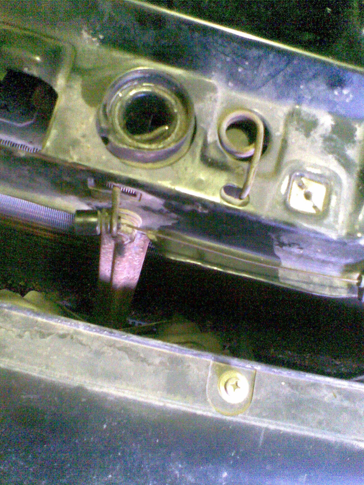

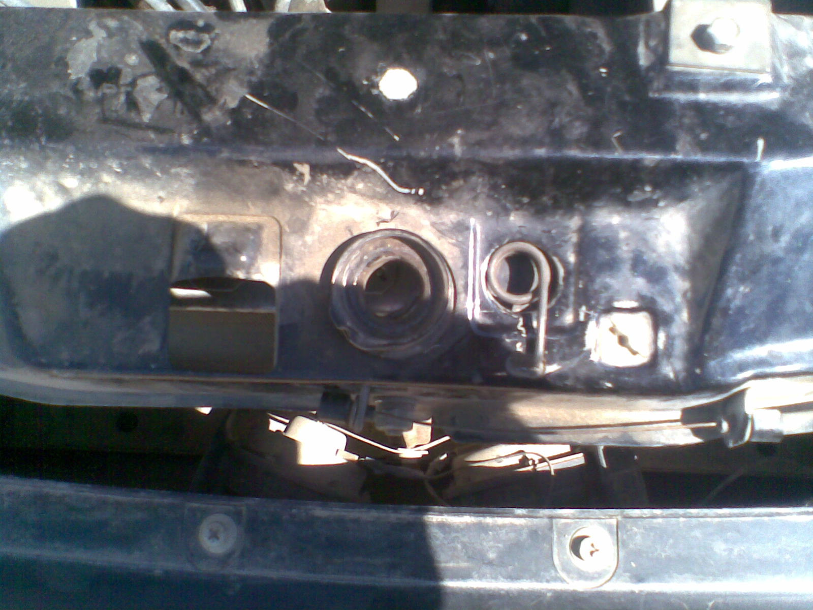

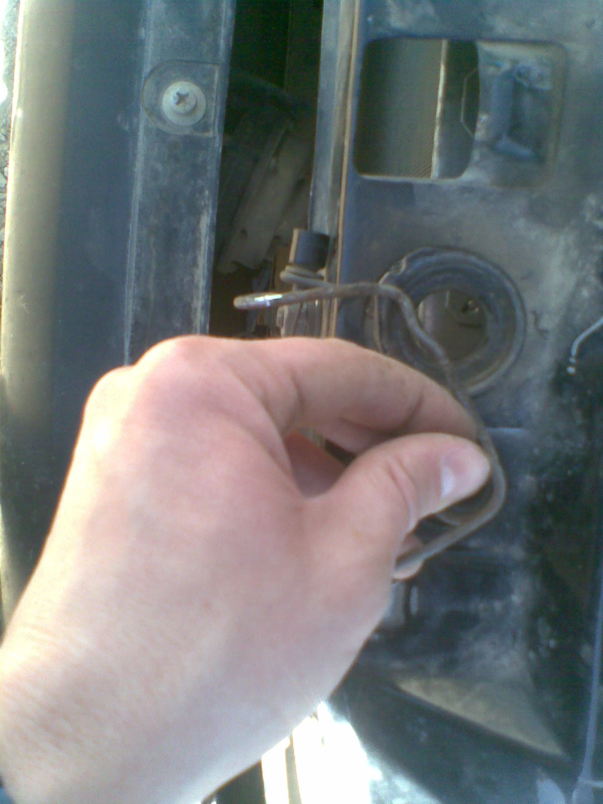

С данной проблемой столкнулся давно, перво наперво регулировал замки, позже грешил на тросик, подкладывал шайбы. но все фигня. Купил пружинку за 15 рублей. Различия видны на фото. Капот стал открываться околоидеально. Почему около? Ну все равно чет ни то, ни как с завода было. Сильнее отпрыгивал раньше, поигрался с регулировками замка, но так и не вышло. Но все же, открывается с первого раза, уже большое дело.

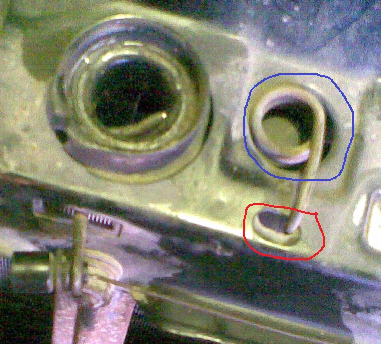

Снимается, ставится все довольно просто, сверху на телевизоре. Красным кружочком обведен "замок" пружины, его отверткой отгибаем, и пружину через отверстие обведенное синим кружком достаем. в обратной последовательности собираем. Единственное, чтобы защелку на место поставить, я воспользовался тоненькой проволочкой, натянул её сверху вниз, чтобы завести "замок"

Помоему всё в купе, регулировка грибка + немного подогнул его чтоб не шоркал ни где (телевизор вероятно внутрь на миллиметр-два ушел по ощущению), сам троссик сделал немного внатяжку (регурировал у ручки в салоне зажим), это позволило пружине из набитого паза выйти и ходить свободно.

Зимой так случилось, дёрнул ручку капота, в распор вставил зажигалку и открыл капот. Оказалось, что пружинка замка на самом капоте замёрзла и заржавела. Облил вдшкой, позже смазал силиконкой и до сих пор всё ок. За отпрыгивание эта пружина отвечает.
Пружину на капоте, не отпускала пружина в телевизоре. В моем случае, потому что не до конца отгибалась
