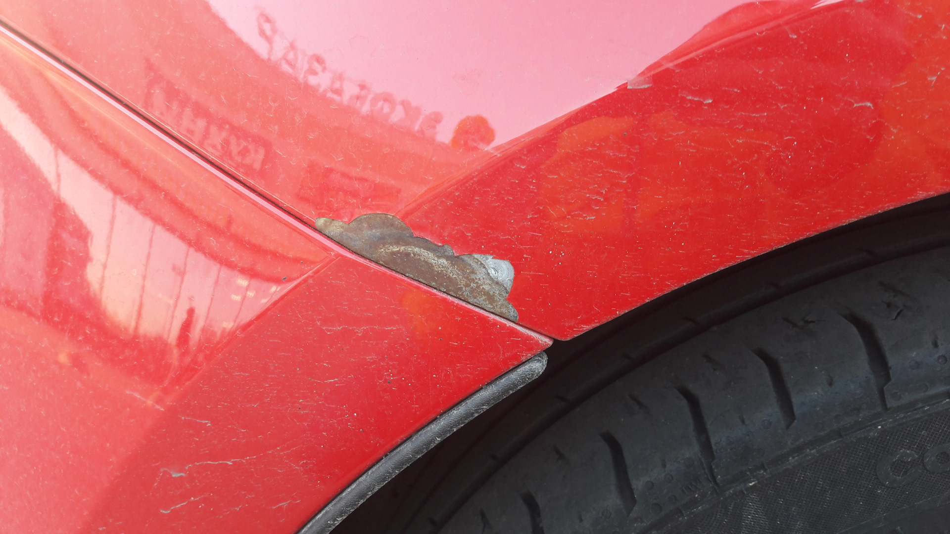

Известная проблема ВАГ — отлетает краска. Смотреть на это надоело. Думаю покрасить это безобразие. Кто-нибудь устранял аналогичные повреждения? Сколько стоить будет покрасить локально?

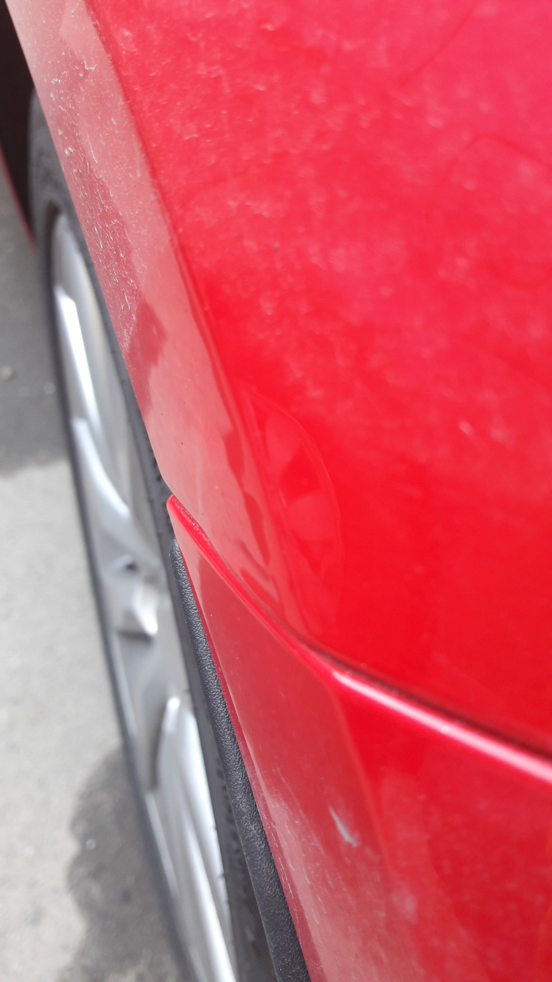

У нас 5 лет во владении. Много трассы. Я так понимаю, что именно там бампер начинает вибрировать на скорости от набегающего потока ветра и протирает п4ском краску на крыле. На втором крыле ещё не отлетела, но под вздувшейся краской прощупывается песок
Такая же проблема была. Я после покраски наклеил на крылья в этом месте полиуретановую антигравийку. Ее не видно, но крыло больше не трет бампером.

Такая же фигня =) Везде предлагают красить элемент целиком
Вчера ездил на консультацию к маляру. Тоже сказал, что красить до ребра. За удаление 4х участков озвучили 15+- тыр
