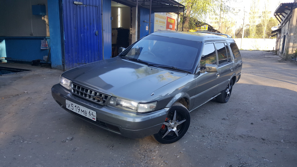

Ребят, я все борюсь с проблемой оборотов и гигантского расхода топлива!
Вот уже и не знаю куда копать, давайте прикинем все возможные варианты по которым может так работать авто.
Проблема с оборотами на P — 1500 и иногда 1000, но это очень редко!, переключаемся на D — 500-550 при прогретом двигателе и машина вся трясется и зарядка падает на 11.7.
Проблемы с расходом, манера езды обычная по городу 37 литров хватает на 150 км! Я в шоке, прогрев как обычно.
Все возможные варианты этих проблем.
Спасибо ;-)
