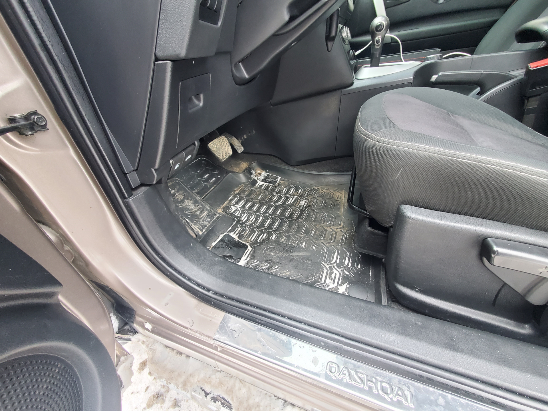

С момента покупки был удивлен и расстроен малым количеством разного рода ниш, полочек, кармашков и бардачков в Qashqai J10. Поэтому первым делом решил поискать, что в этом плане есть из фирменных аксессуаров. А из них там есть ящик под сидение пассажира. Хотел вначале купить у дилера, но он катал вату — в итоге заказал в интернет магазине. Артикул у него KE871BR010, цена в прошлом году была около 3т.р. В поставке — инструкция по установке, пластмассовый ящик, направляющие и 4 винта.

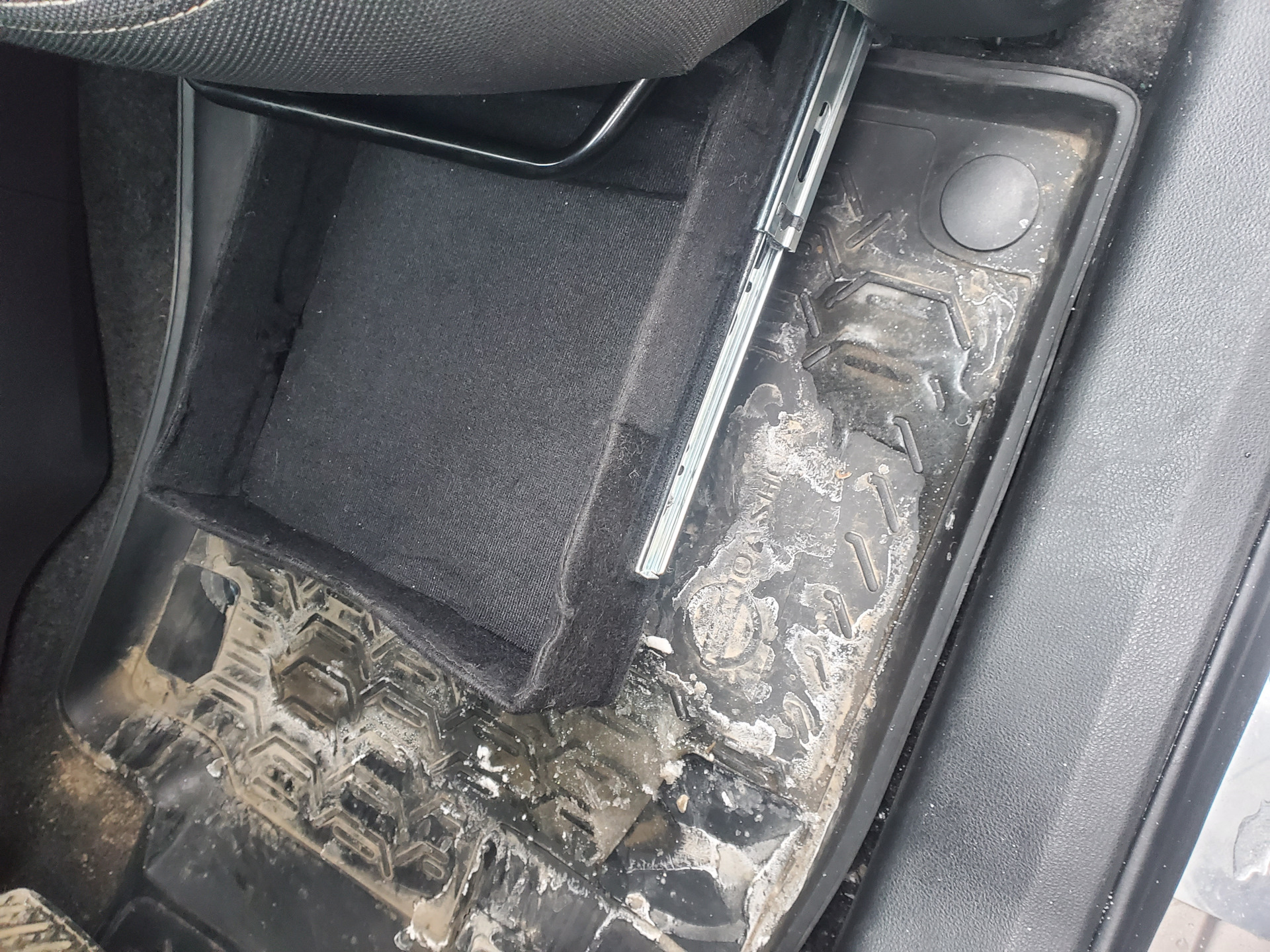

Сразу перед установкой обклеил внутреннюю поверхность самоклеющейся тканью типа флока, чтобы ящик с мелочевкой внутри не гремел как барабан. Ткань такая продается там же, где и шумоизоляция.
Сразу по месту вырезать эту ткань — та еще задача, поэтому вначале подогнал шаблон из бумаги, а по нему уже разметил ткань.
Направляющие крепил без снятия кресла (вопреки инструкции). Основная проблема возникла с тем, что каркас кресла, к которому надо крепить направляющие, хоть и имеет дырки, но в этих дырках нет резьбы. Долго не понимал, как такое может быть — но может. Оказалось, что и винты в комплекте не простые, а винты-саморезы. В первый раз такое увидел. Кое-как с усилием, смазав маслом, их вкрутил.
Теперь об ощущениях. Пользоваться довольно неудобно. Сидя на водительском сидении, надо выкрутить руку, чтобы выдвинуть ящик. Выдвигается он несильно, и с водительского сидения тяжело увидеть мелочевку в задней его части — только на ощупь. С пассажирского сидения тоже нужно обладать изрядной гибкостью, чтобы там что-то найти.
Но есть и плюсы: не мешает пассажиру на переднем пассажирском сидении и пассажиру за ним на заднем ряду. Совместим со штатным усилителем Bose, который также находится под пассажирским креслом. Не задевает за резиновый коврик-корыто. Результат обклеивания тканью вполне положительный — ни разу не слышал звука катающейся отвертки и прочих инструментов, которые там лежат.
Размеры хотелось бы немного побольше, но и так неплохо. Лист A4, к сожалению, не входит по длине.

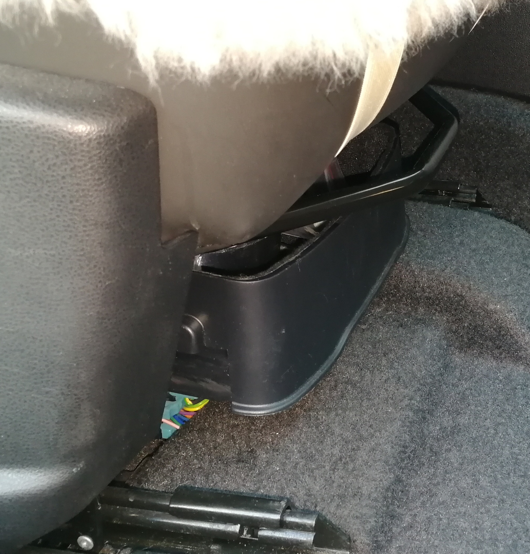

Я себе такой установил. Стоимость в районе 500р.
Я пару лет назад из мдф и карпета сделат тоже на шариковых направляйках, а в этом году уже напечатал на принтере, стнки тоньше — вместимость больше. Но не а4 конечно)
