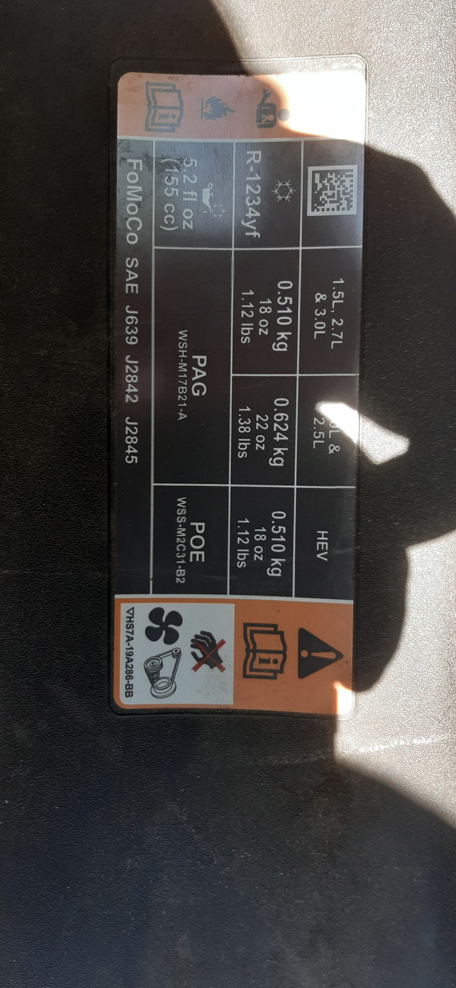

И изучая очередной раз мануал наткнулся на следующую информацию:
Я провел аналогию, что Беларусь не далеко ушла от Мексики, и для нас "Мексиканский сценарий" идеально подходит.
Дополнительно — помучал сервисменов забугорного FORD на вопрос замены газа — на что получил положительный ответ, что в мануале написано верно, и при полной замене — можно переходить на 134, но они яростно рекомендуют 1234, т.к. экология — мать его!

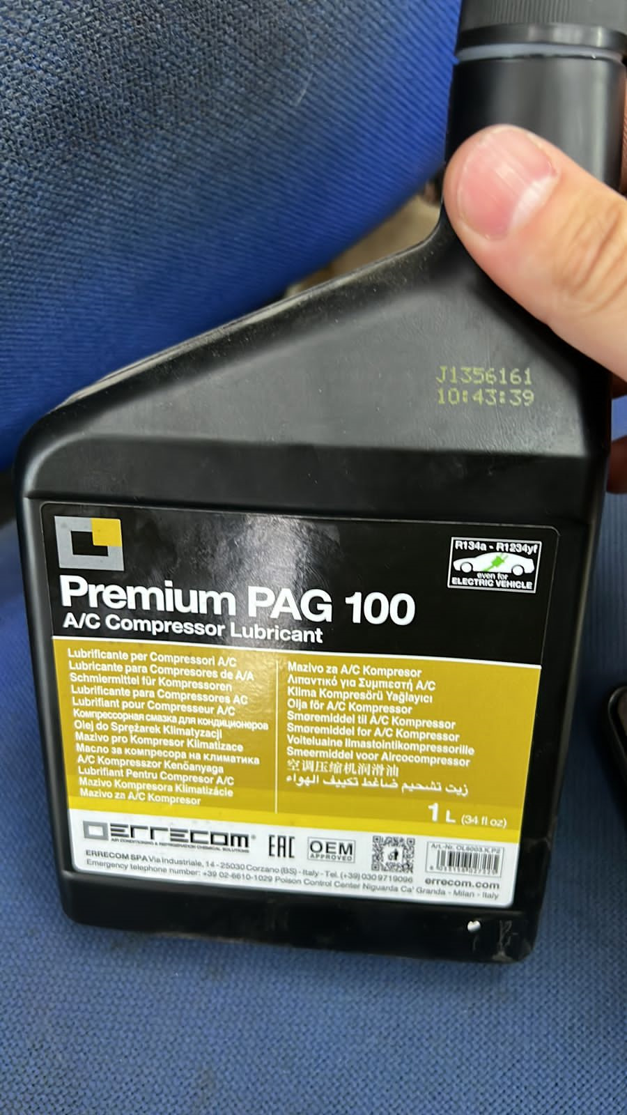

Масло по барабану. Масло для 1234 работает и с 134, а вот для 134 в 1234 не рекомендуется заправлять, возможна работа компрессора с масляным голоданием.
Добрый день. Полностью опустошить систему от старого газа, и постараться по максимуму выкачать масло из компрессора. А как по максимуму выкачать масло из компрессора ?

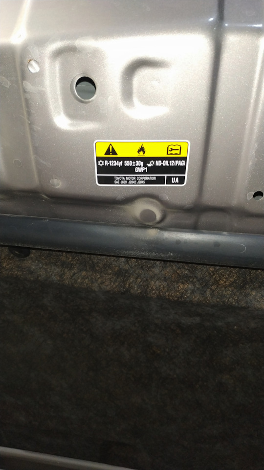

Тоже встал вопрос. Авто Prado150 рестайлинг 2021г.
На капоте наклейка r1234yf, а масло PAG. Прочитал всю ветку, и не понимаю, что делать. В городе такого фреона нет .
Ну или пока не нашел. Предлагают 134 закачать.
клапан трв еще менять надо, но работает и так.

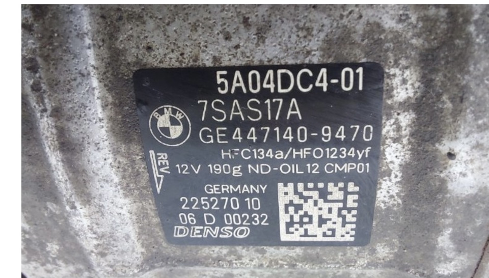

Привет. Табличка с компрессора бмв 2021 год
Да вроде кондерщики тоже говорят что можно просто заменить газ

3. Системы масел и их состав кардинально отличаются! ND OIL12 vs PAG. Так вот — в системах ОЕМ кондиционирования для фреона 1234 нельзя использовать старые масла PAG, в связи с тем, что в этих маслах нет присадок необходимых для корректной работы системы. Отсюда, немаловероятен выход из строя охладителя в будущем. Ну и с самим новым газом 1234 естественно нельзя использовать масла PAG. Однако, при этом с газом 134 использовать масла класса ND OIL12 можно, тк эти масла сильно выше классом и сполна перекрывают допуски прошлых требований.

Очень часто на самом компрессоре есть наклейка, на которой прописаны эти оба газа.
Если таковое имеется — вопросов нет об этом я писал, что есть системы двойного типа (с совместимыми для друг друга материалами), но если нет — то вся та описанная тут схема идет лесом. Так делать нельзя.

Не совсем понял: автомобиль у Вас поставлялся для канады или для мексики?
Автомобиль для США
следует использовать хладагент и масло для рынка США. В основе работы холодильных установок лежит одинаковый принцип: при сжатии компрессором газ нагревается, газ высокого давления охлаждается до состояния горячей жидкости в конденсаторе, доходит в таком состоянии до расширительного клапана, в расширительном клапане давление падает и горячая жидкость начинает кипеть, отбирая много энергии в испарителе, на выходе из испарителя холодный газ низкого давления. Задача инженеров подобрать температуры кипения и конденсации хладагента, объём и давления на всех узлах таким образом, что бы горячая жидкость, попавшая в испаритель успела вся испариться до попадания в компрессор (иначе гидроудар), а сжатый газ успел весь превратиться в жидкость в конденсаторе (иначе снижение эффективности). У каждого хладагента они разные. Так же: система, помимо металлических трубок, частично состоит из гибких шлангов и уплотнителей, материал, которых подбирается под масло, которое заполняет поры, что бы хладагент не уходил (как в воздушные шарики добавляют смазку, что бы дольше воздух держался). материал шлангов и уплотнителей по разному взаимодействует с маслами и хладагентами. Цена на хладагент и масла вторична — это производная от предожения/спроса/стоимости производства. Первично взаимодействие хладагента с озоном, у 1234 оно меньше чем у 134, у СО2 оно ещё меньше, но этот хладагент в Вашей системе точно не заработает. Да, и про воспламенимость: у Вас весь автомобиль воспламенимый, даже если аллюминий двигателя мелко натереть (методом трения сопряжённых деталей) он тоже станет взрывчатым веществом в кислородной среде, тем более там и масла горючие и горючее не менее воспламенимое. Весь вопрос в том как Вы его воспламенять собираетесь, если открутите какой-нибудь болт и спичками проверять будете утечку, ну…, наверное спичка гореть будет ярче…, или при свете факела решите в атмосферу выпустить содержимое системы, то же, наверное в округе станет светлее. Короче: чайником можно делать самогон (немного доработав), а самогонным аппаратом заваривать чай, но лучше использовать в соответствие в предназначением…

На наклейке под капотом два масла указаны у меня — PAG и POE. Я подьехал к кондиционерщикам и они сказали что льют синтетику PAG под 134. И вот вопрос почему два масла то указаны? Не взаимозаменяемы ли они? И вопрос — каким образом ты максимально слил масло старое? Мне уже предложили снимать трубки компрессора и пробовать продувать, и чуть ли не спиртом вымывать. У меня просто началась эпопея с заправкой кондишки, ну и естественно туда сюда шпеняют.
У меня была разобрана морда, соответственно снять трубки и продуть/промыть — не составило труда.
Как я сказал, я не кондейщик, а просто нашел лазейку в мануалах.
Что использовал для промывки?
Я ничего не использовал, а промывали ребята, которые занимаются кондиционерами
Masix
Так это гибридная установка. Там компрессор электрический и масло туда другое нужно. По той причине что там нет шкива, катушки и прочих деталей. В нем используется принцип работы компрессор как в холодильнике. И если налить масло не для гибрида, то начнет смывать лак с электропроводов и компрессор выйдет из строя.

Масел для автокондиционера порядка 10 типов. Делятся на:
1- Газ которым заправлена система (R12, R134, R1234, R744)
2 -Тип сжатия в компрессоре (поршень, лопасть, спираль)
3- Вязкость самого масла
1234 или 134 как я понял что это одно и тоже, просто очередной развод на деньги. Надо же как то нажится на автовладельцах.
по сути — да, но масло, все же, лучше заменить, т.к. есть шанс некорректной реакции масла на фреон.
топчик
Масло для 1234 совместимо с 134 фреоном. Смысла в замене нет. А вот компрессору на масле от 134 фреона говорят что может поплохеть.
