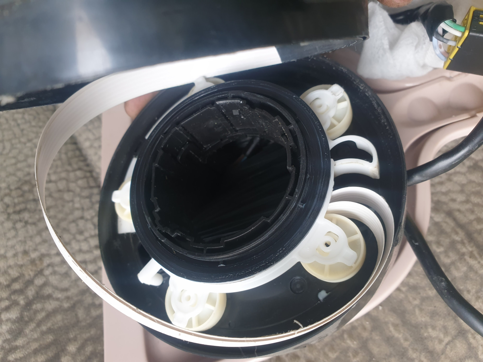

Разжившись EML провел диагностику сам, она мне показала обрыв цепи ABS, и датчик положения руля.
Так же при помощи емл прокачал все контуры ABS и каждое колесо в частности (сам блок работает и прокачивает), тем самым исключил вероятность неисправности самого блока ABS.
Дальнейший ремонт и поиск неисправности решил начать с самого легкого.
Снял руль, разобрал и прозвонил шлейф руля. Шлейф в порядке.
Далее разобрал датчик положения руля и прозвонил его, тоже исправен.
И тут я впал в недолгий ступор. Ведь уже проверил все компоненты злощастной системы, и все они в прекрасном рабочем состоянии.
Обмозговав все проделаное предположил что на правом датчик проводка повреждена.
Начал прозванивать от шлейфа блока ABS до самого датчика и вуаля! Оказывается ларчик просто открывался… обрыв провода подтвердился, протянул новый провод от пина разъёма до пина датчика, и вуаля… агрессивные огоньки на приборке полностью потухли.
