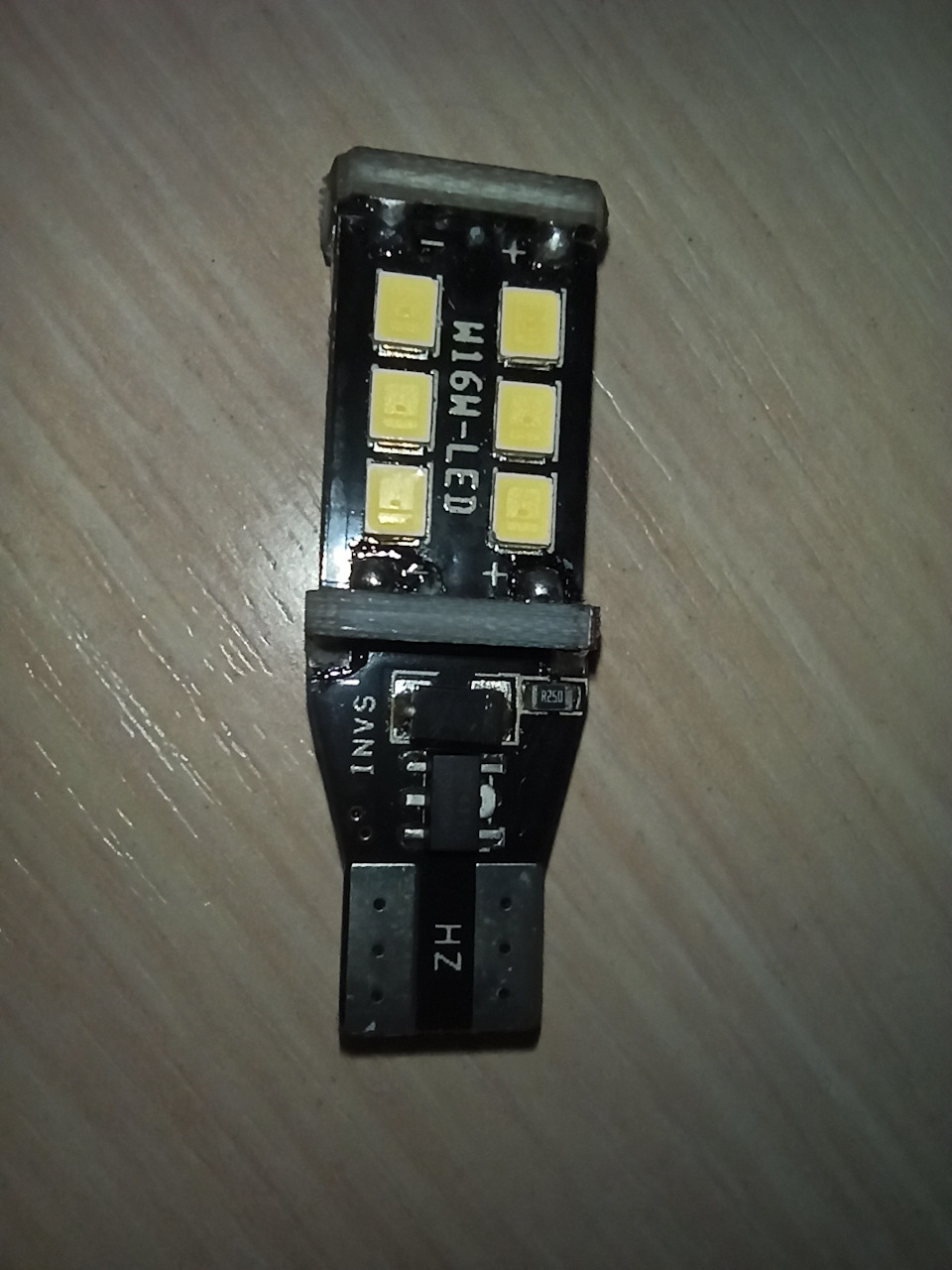

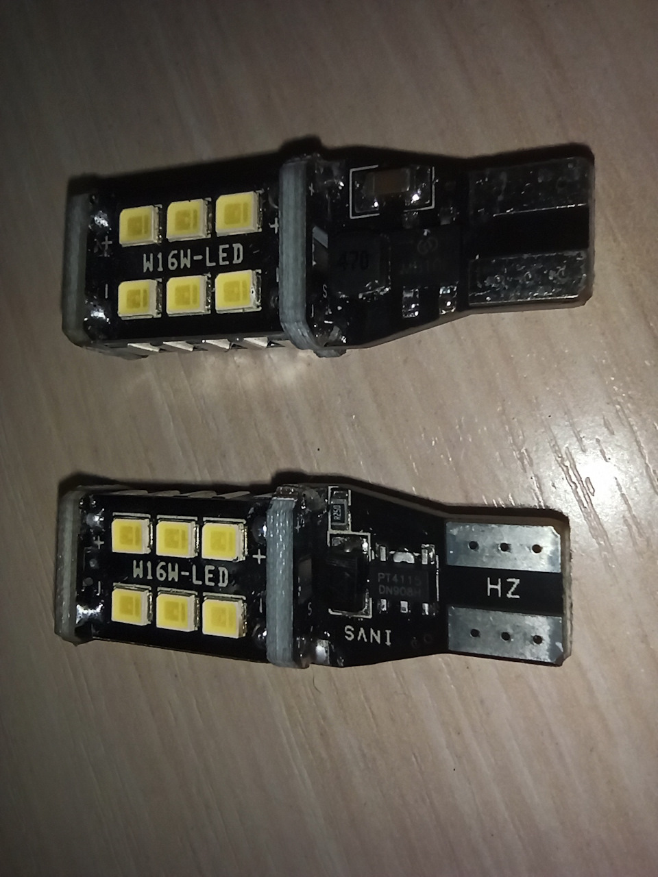

1. Диоды для установки в задний ход, биполярные, белые.
Биполярнось обеспечивает диодный мост MB10F. Построены на драйвере PT4115, кому интересно, что это за зверь, читайте здесь. Из обвязки: индуктивность 47 мГн, диод шотки SS24, SMD конденсатор без маркировки, SMD резистор R250. Измеренный потребляемый ток 0.42А при напряжении 12.14 В, Внутри имеют небольшой алюминиевый радиатор. Покупал тут, обошлись в 122 рубля за пару и доставка, совместно со следующей парой диодов, 60 рублей. Что интересно, их оранжевые родственники из прошлой части, построенные на той-же схемотехники, за исключением непонятного конденсатора, потребляют меньше, всего 0.34А.
В общем, мощность для диодов достаточно неплохая, светят ярко.

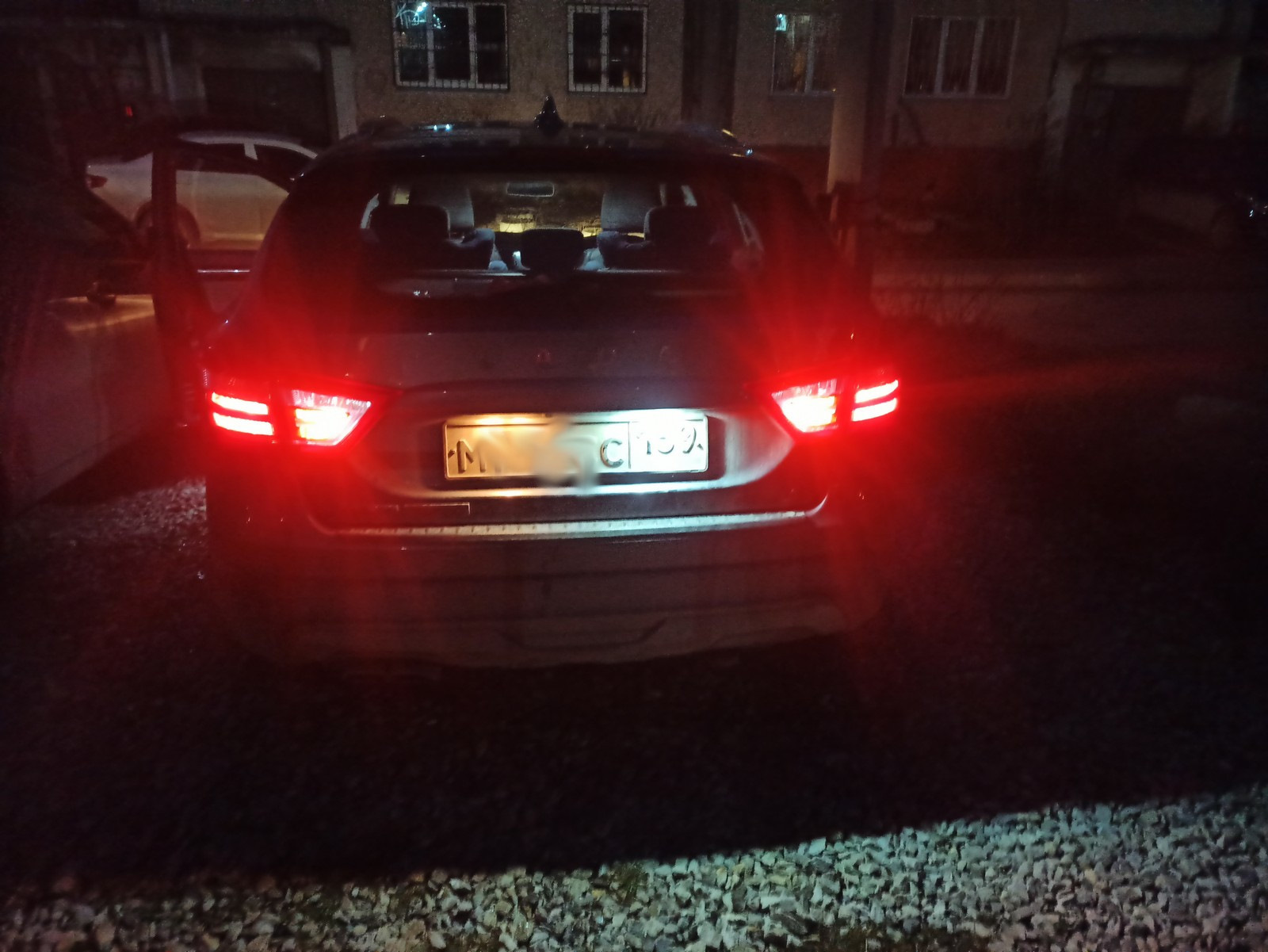

Приступим к установке. Из инструментов обошелся микромультитулом, чтобы отщелкнуть крышки фар на двери багажника. Лампа заднего хода меняется легко и без проблем.
Вот полурезультат:
Светит ярче стока и белым светом. Стоковый свет мне не нравится категорически, на калине лучше светило + можно было пользоваться задними противотумманными прожекторами, с вестой этот номер не прокатит, так как ЗПТФ одна и она по центру машины.
А вот и полноценный результат.
А вот не земле:
Ну и картинка с камеры:
Стало лучше.

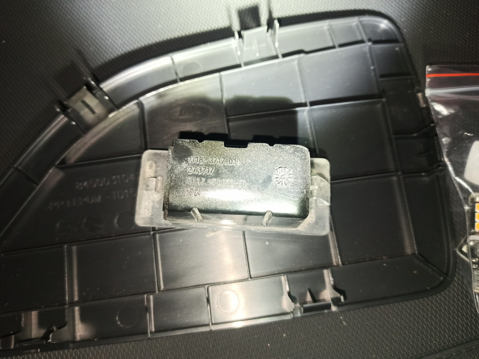

Ну и, больная тема, подсветка номера.

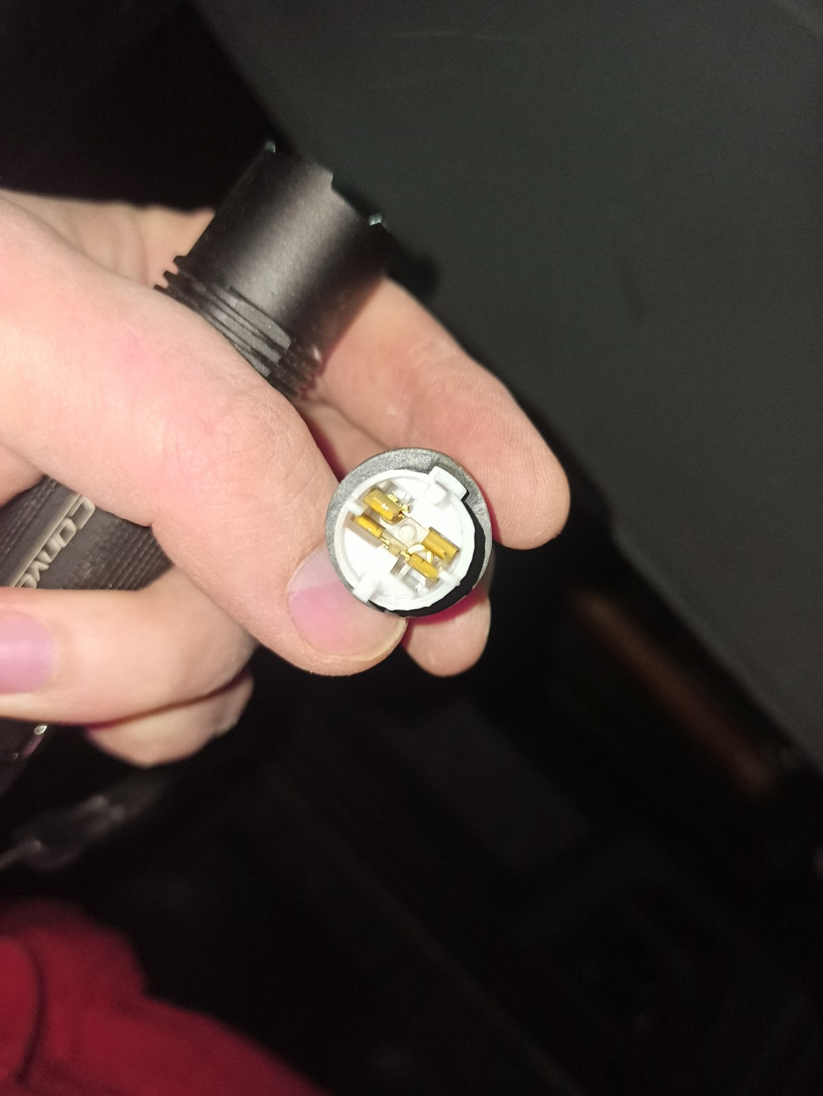

Пластиковой лопаткой отколупываем плафон со стороны кнопки, смотрим:
Плафон калиновский, а вот патрон под лампу — нет.
Вредителю, кто это сделал — нужно в голову гвоздь вбить!
С первой лампой проблем не возникло:
Вырубил габариты и полез ставить вторую:
И тут у меня упало (с) ДМБ.
Лампу поставил, а свет не загорелся. Вообще никакой.
Пробовал включить зажигание — бесполезно, хотя приборка работала. Но тут я догадался запустить двигатель, и о чудо, все сразу засветилось. Похоже просто отключилось главное реле по времени бездействия. Вот тут я выдохнул с большим облегчением. Хотя подобные диоды нечего замкнуть в патроне не могут, так как, конструктивно, повторяют обычные лампы с теми же усами в разную сторону.

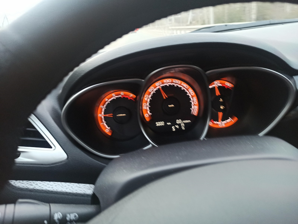

Ну и удалось зафоткать круглую цифру на одометре, веста пробежала свои первые 5000 километров. Особо радует расход ))).
