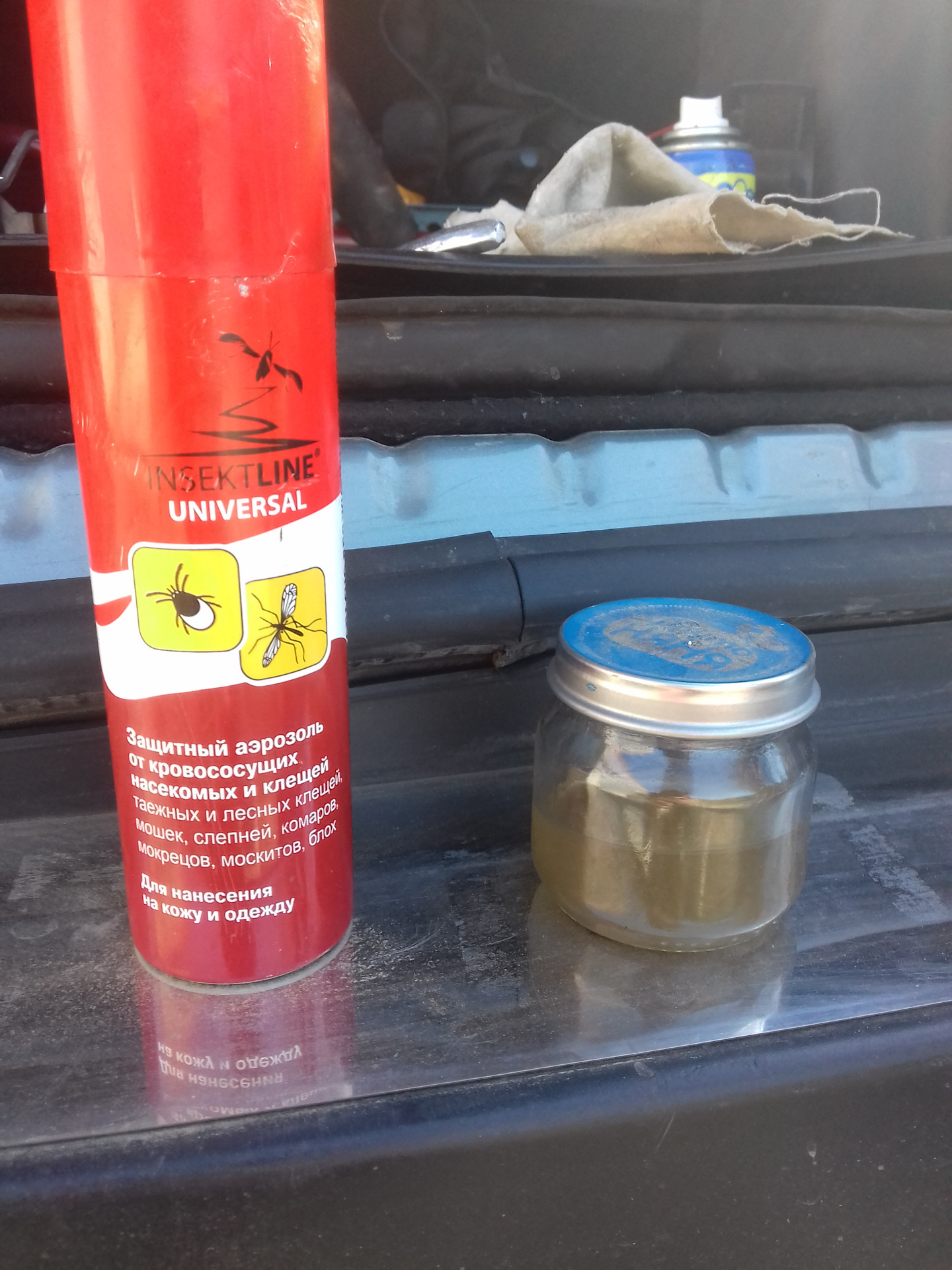

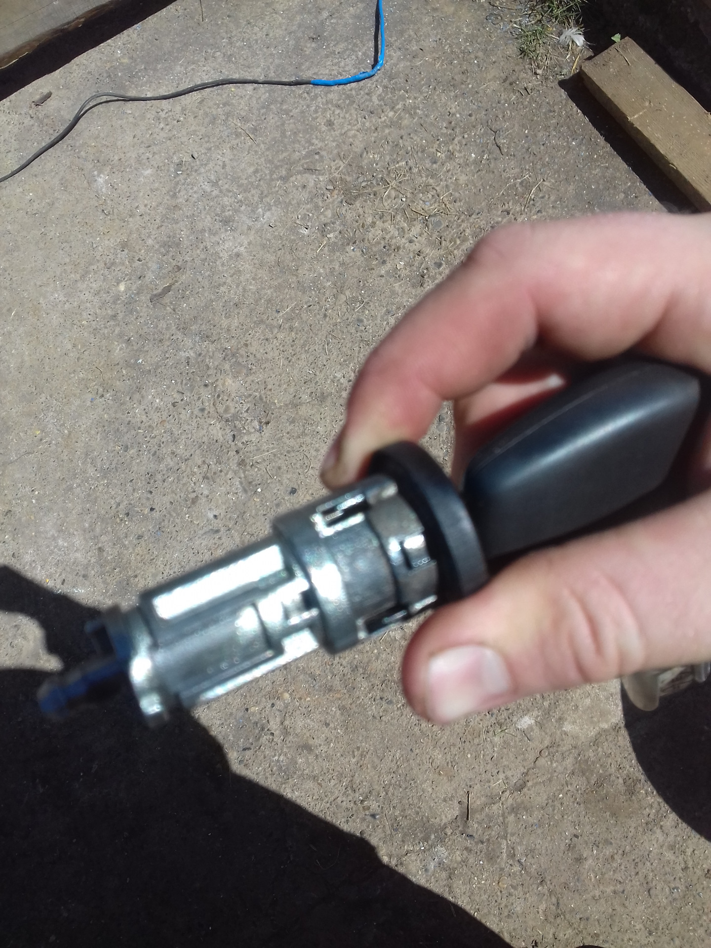

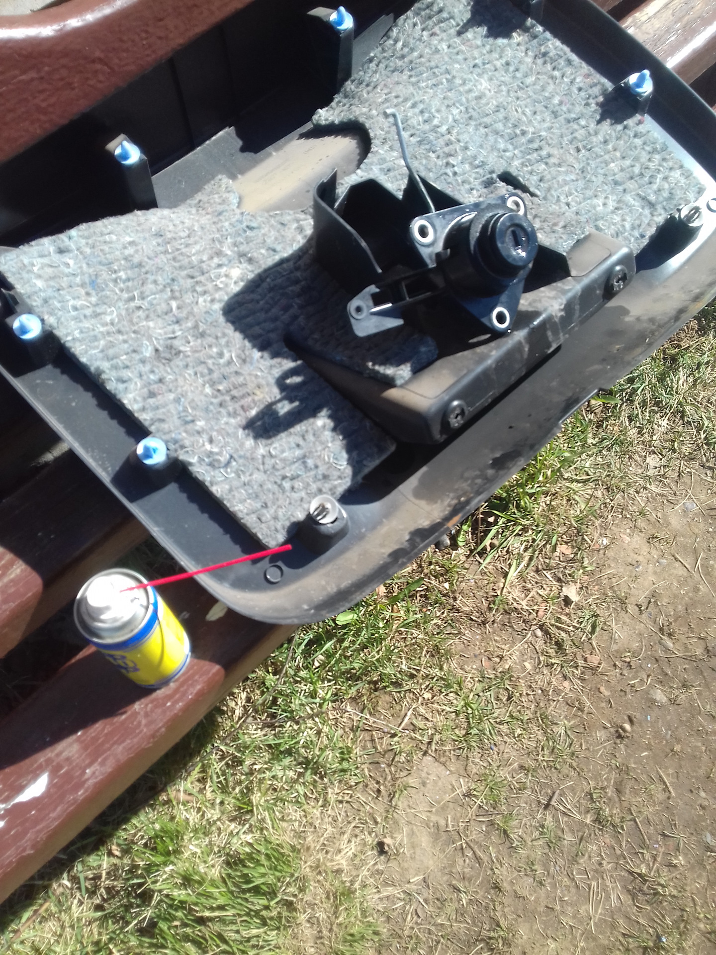

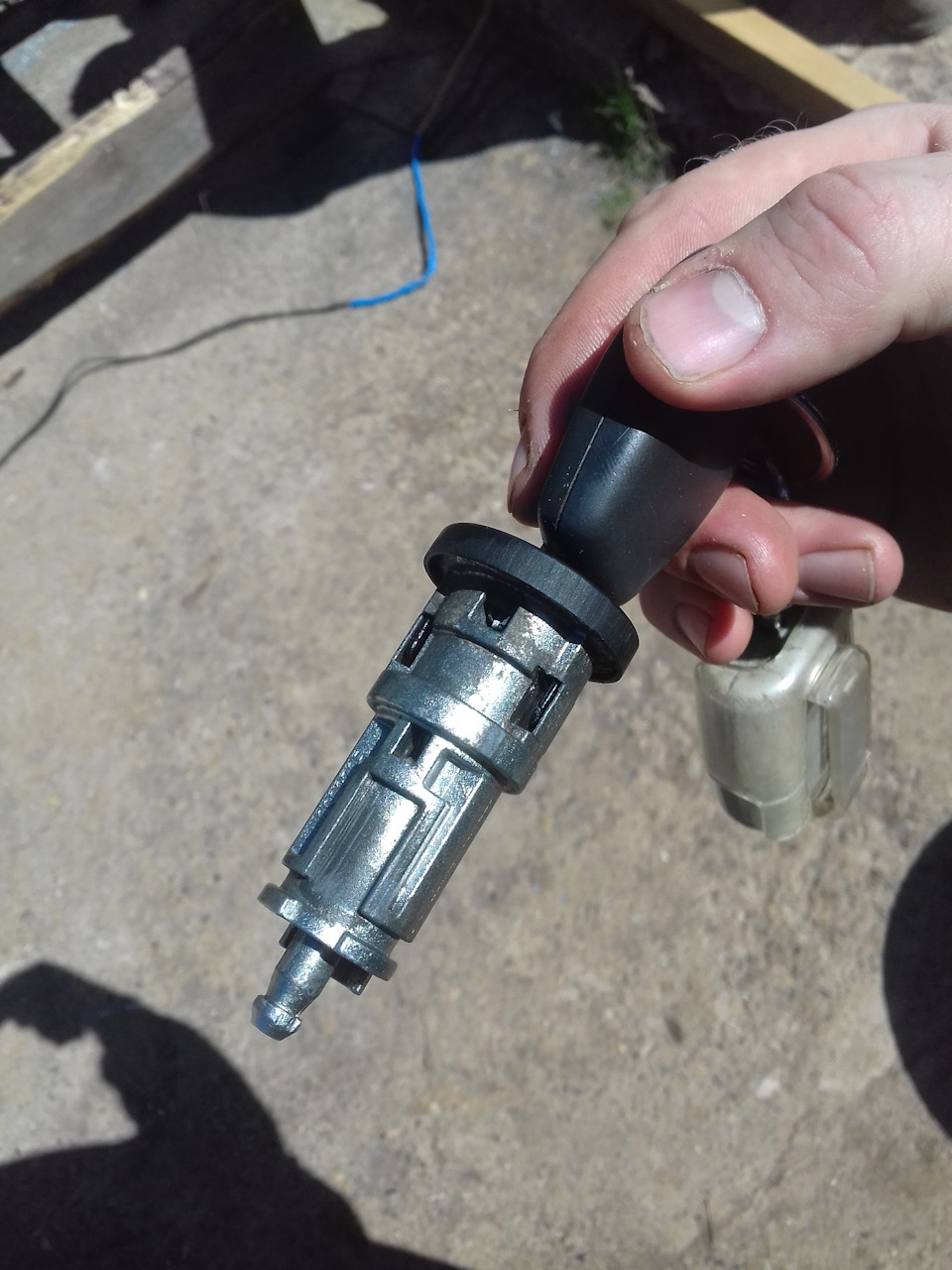

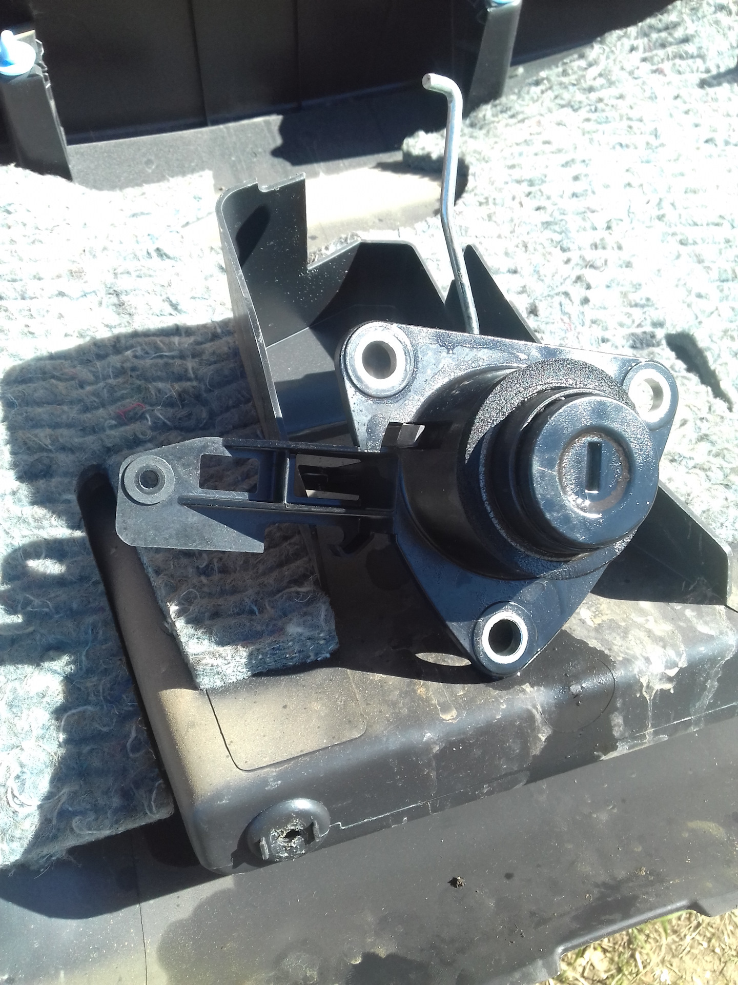

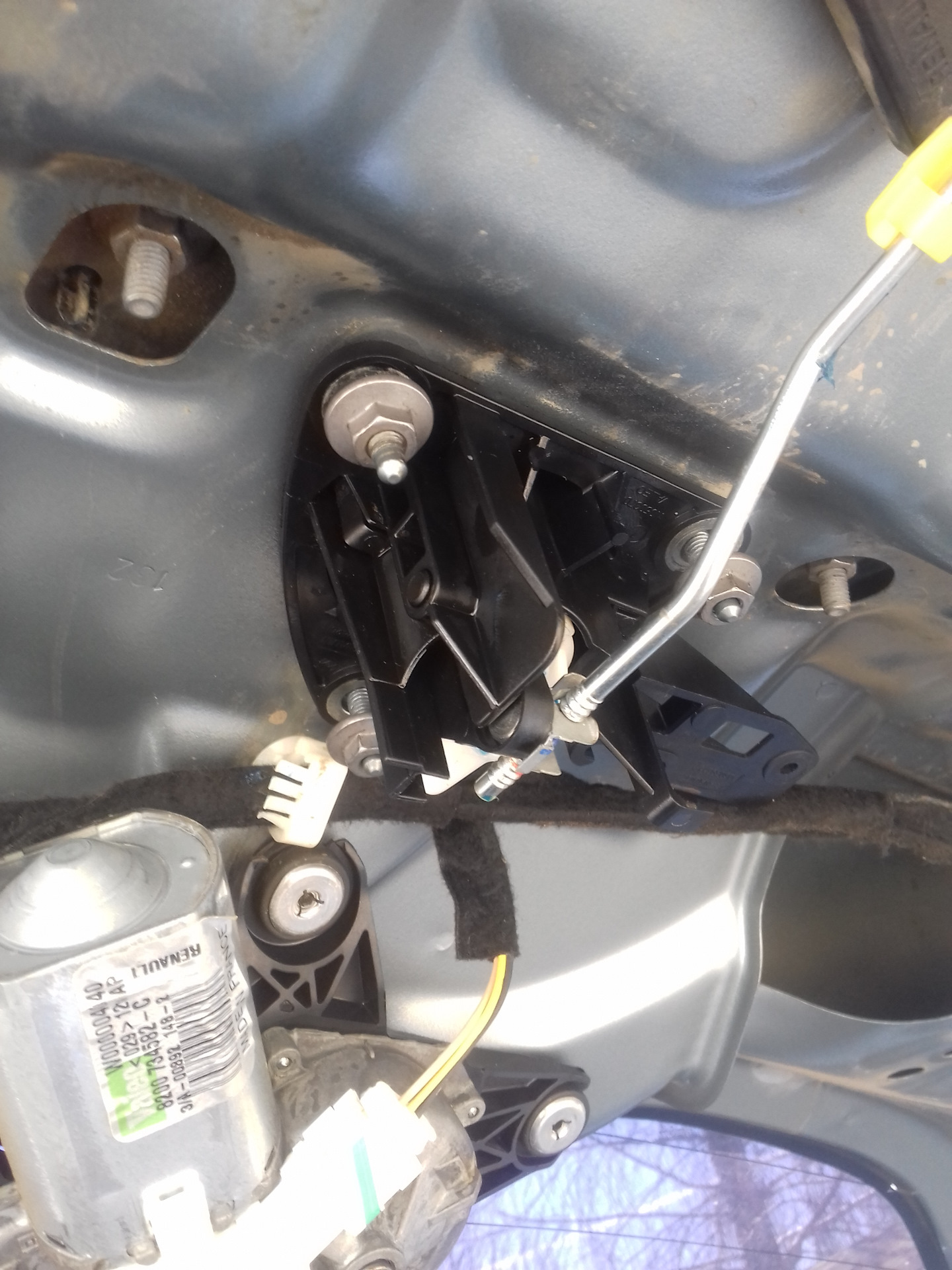

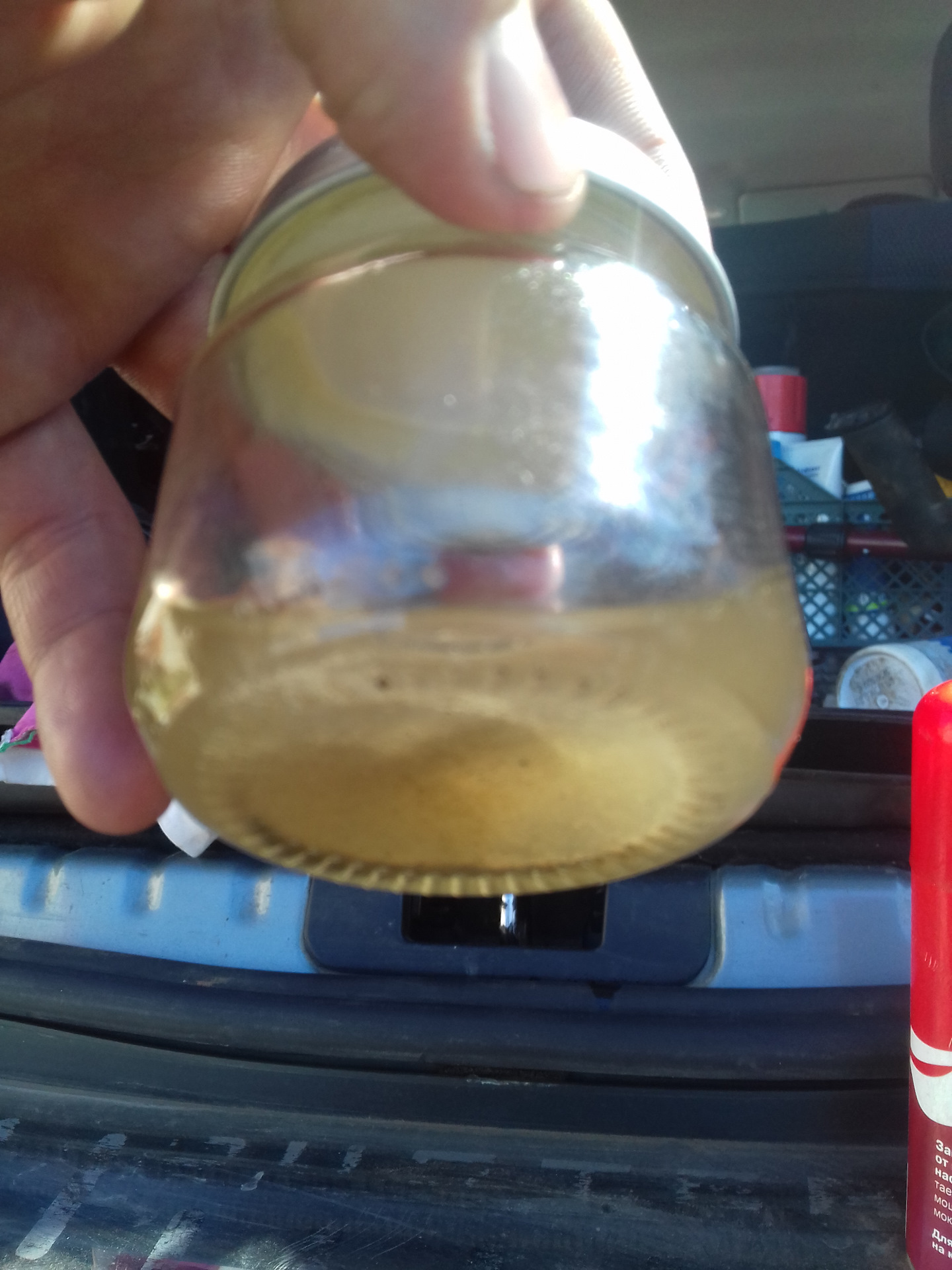

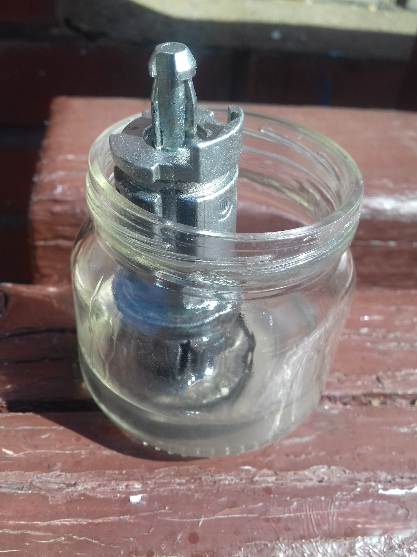

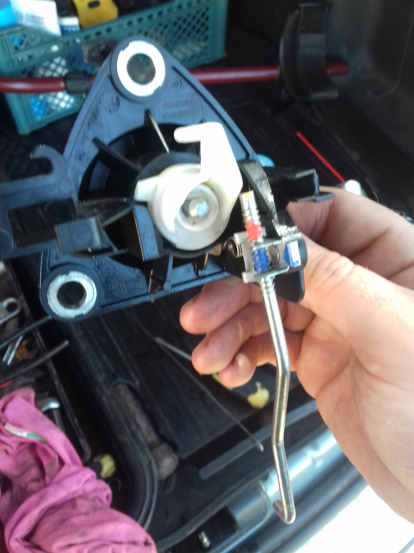

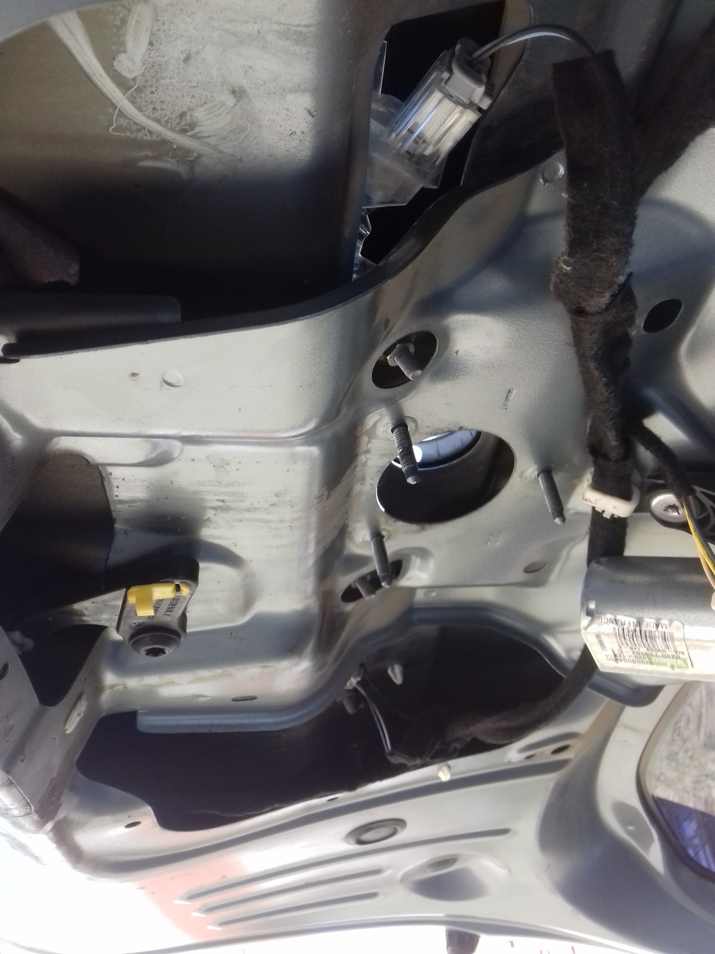

Купил машину 3 года назад и с того момента не вникал в проблему замка багажника, не шевелится ключ в замке и Бог с ним, ценного ничего особо не держал в багажнике, сигналка чуть что орёт как окаянная. Прежний хозяин пояснил, что личинка родная и он ей ни разу не пользовался, а активатор от сигналка поставить жадность видимо не позволила)). Гугл по решению такой проблемы особо ни "гугу", и сегодня благодаря погоде решил вникнуть. Обшивка багажника держится на 2 торксовых саморезах и пластиковых клипсах. Сам замок с кнопкой живет на 3х гайках, тяга выщелкивается. Залил личинку замка wd, 646м, силиконкой, тормозухой. Не шевелится. Снял пружину, стопорное колечко, пластиковую втулку, достал личинку. Грязи там ойёй. Выдравил, ноль эффекта. Даже шефу набрал, о новинках химик, мол чем бороться если 2 детали из силумина закисли в собственном сакэ) тот предложил варики от уксусной раствора до электролита с аккума. Брат жены принёс баночку, ради эксперимента налили в неё баллончик средства от клещей, утопили личинку на час. Вуаля — мля, зашевелилась. В осадок выпало еще много грязи. Тщательно смазали силиконкой, собрали в обратной последовательности. Коротко вроде расписал, если вдруг у кого та же проблема и есть вопросы — пишите.

День добрый.А как удалось снять и не сломать белую хрень с торца замка, поворотную?Я пробывал поддеть усики-вот вот сломаются, такое очучение(((
приветствую, да вертел-вертел, и соскочила)))
