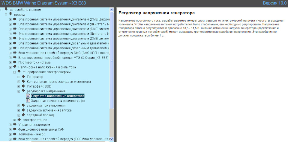

Генератор дает напряжение 13,57В (Batteriespannung) на ХХ — вроде как норм?
Насколько я понял, надо менять аккумулятор? Что посоветуете, парни? Вроде как были хорошие отзывы про аккумуляторы Banner и Exide? Какие модели и параметры лучше выбрать (ток, емкость и т.п.)?

Гену так же пол года назад перебрал 14.4 напруга.

Новый генератор выдает 14.5
Понятно. Значит сначала надо разобраться с генератором.
Я не специалист. Но думаю все обойдетс заменой реле регулятора (щеточного узла)

Напряжение на заведенном авто 14.1вольт

Banner Agm 92Ач номер 59201 будет долго работать, а от гены должно идти больше чем у тебя, ориентировочно 13,7-14.4. У меня стандартно где то 14.2.
Попробуй сначала погонять зарядкой старый аккумулятор и отремонтировать генератор. Новый аккумулятор может также закончится из за недозаряда генератором.
