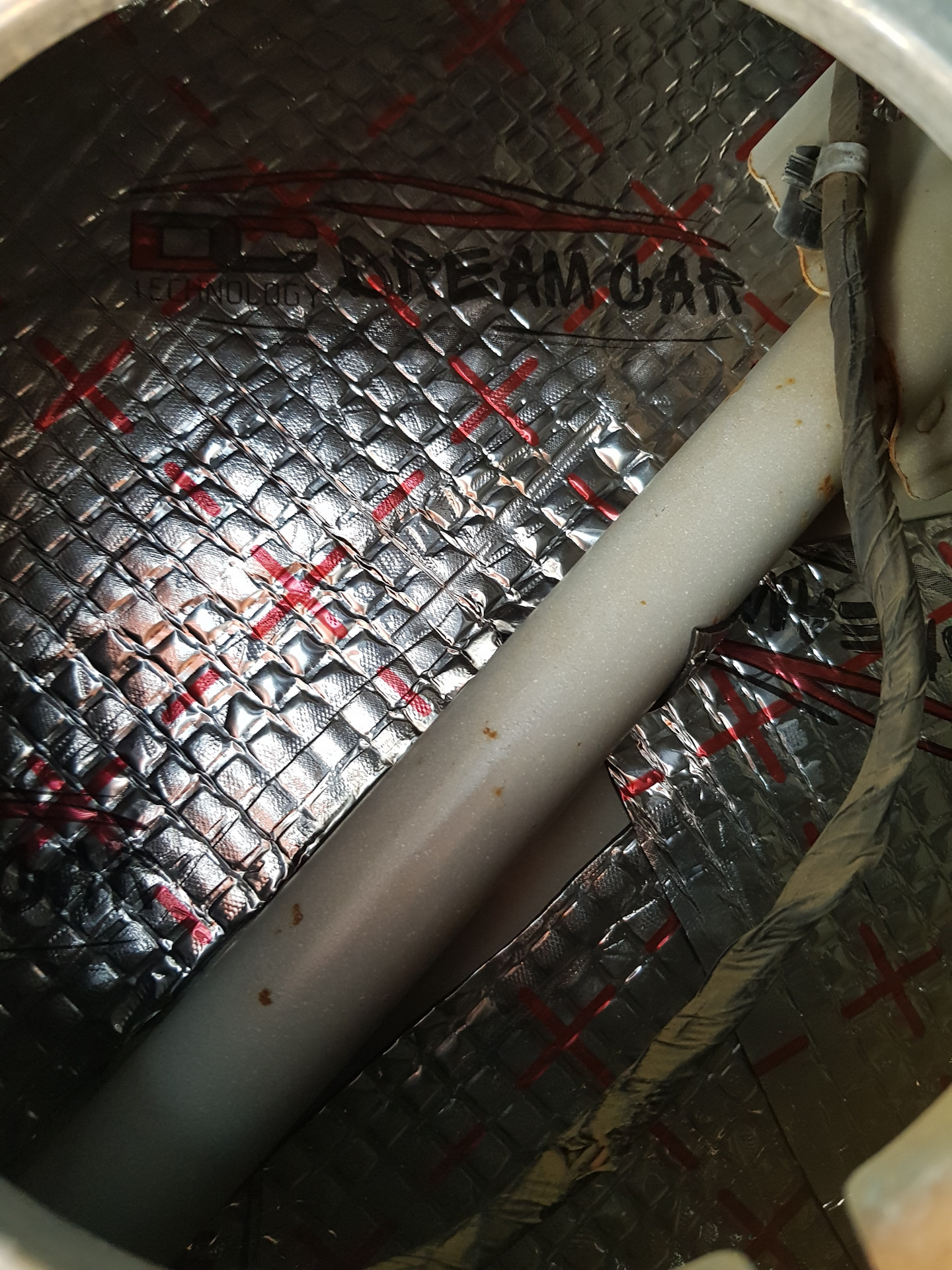

Шатный звук это просто жопа, у меня комплектация с штатным усилителем. Решил пойти простым путем. Замена пищалок, динамиков в дверях, ( центральный еще не менял, но уже куплены герцы 10). Штатный саб заменил на ivolga 8 .Жаль фото не сделал. Динамики в дверях dl audio, кстати за свою цену очень удивили . Пищалки шелковые fsd. Стало лучше и громче это факт. Но надо менять голову. Этим займусь в ближайшем будущем. И скорее всего либо усилитель на саб либо новый саб. Еще не решил. Но и конечно шумка дверей и багажника. За одно сменил рем комплект от plastikavto ограничителей дверей.

Саб хоть немного заиграл?
если сравнивать с заводом то да. Появилось ощущение что он есть. На громкости 10-15 ( когда стоишь) прям намного лучше, в движении хуже. А если громче он просто проседает, больше баса от колонок. Вот и думаю что делать или либо на него но усь помощнее либо вообще другой саб и усь.
Хороший вопрос))) я тоже думаю об улучшении, с чего начать? уралы по кругу может поставить и зазвучит)
то что я сделал зазвучало вполне себе хорошо. Только сабовое звено поднять хочется( лично для меня) когото то что есть устраивает полностью.
Значит надо менять!
послушай dl audio как у меня. достойны своих денег
А какая серия колонок? Gryphon 165 lite или pro или еще какие то? Твитера отдельно.
динамики Gryphon 165 lite. Твитеры fsd шелковые
Озадачился теперь))) может правда эти динамики попробовать, голову штатную с усилком в любом случае буду оставлять, значит смысла в дорогой компанентке нет. Из бюджетом это как раз уралы, но они чуть дороже, так же смысл переплаты. Двери шумленый, звук полюбому должен быть лучше штатки. Остается вопрос про надежность. Есть инфа о сроке службы этих динамиков? Раз в год не хочется менять их)
инфы нет. Но держал в руках и уралы и dl. По качеству на ощупь разницы нет. По звуку dl больше понравились. Имхо.

Поменял голову и выкинул штатный усилитель. Больше ничего не делал, звук отличный.
Вот и я думаю что замена головы еще поправит ситуацию и все будет гуд.
С нее нужно было начать и тогда не пришлось бы тратиться на все остальное 😀. Самый простой Китай даёт отличный звук при условии удаления штатного усилителя. У меня в БЖ есть это. Я взял новую голову с 32х полосным эквалайзером и кучей настроек, так теперь вообще шик.
Замена динамиков считаю нужной процедурой. Штатные далеко не самое лучшее качество.
Отлично они играют с нормальным нештатным усилком. Просто поверь, я оставил штатные, звук огонь. Жаль нельзя передать его записав на телефон
