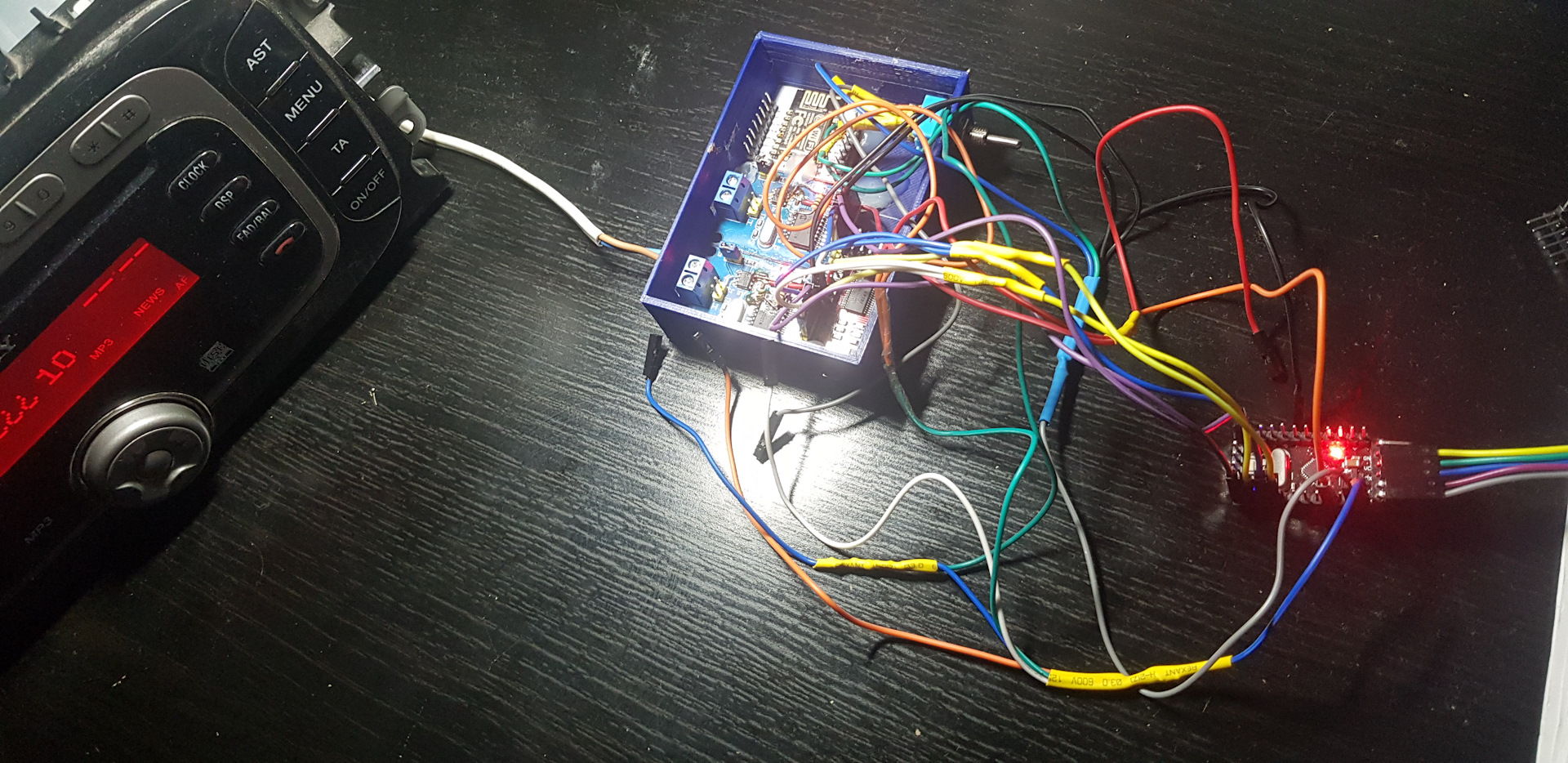

Так, теперь мы знаем, что магнитола парки поддерживает. Надо прокинуть пакет с id 131 из MS шины в MM. Для этого вполне сойдет ардуинка и два кан шилда. Цена вопроса — в районе 500 рублей. Т.к. я уже давно ковыряюсь с кан шиной, у меня было все необходимое для этого.
Написал небольшой скетч, проверил. Максимальная скорость трансляции из одного кан шилда в другой — один пакет в 36 мс, чего вполне достаточно для быстрого реагирования магнитолы.
А вот тестовый стенд. Подопытным кроликом у меня, как обычно, была родная сонька)))
Для тех, кто в теме — скетч для ардуино и подходящую библиотеку для китайских модулей на 8 МГц скинул в папку на яндекс диске

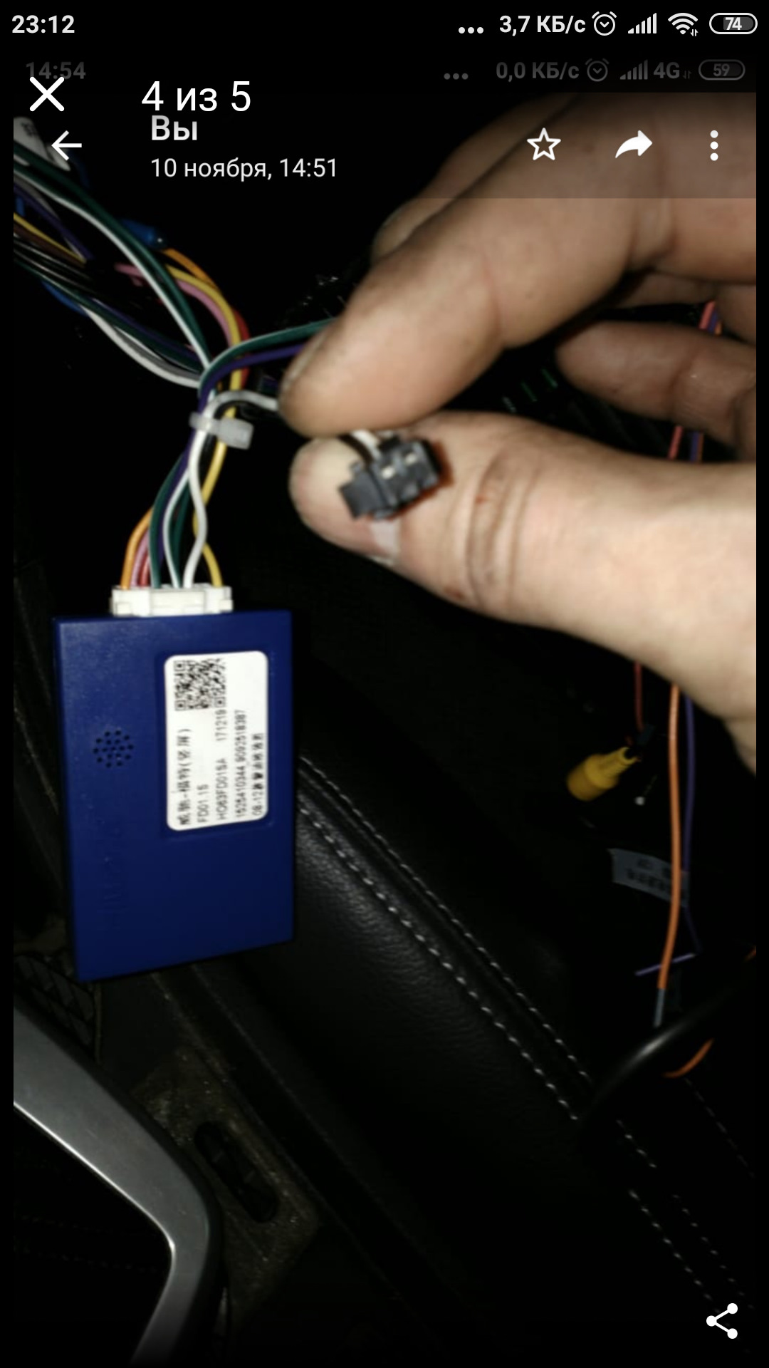

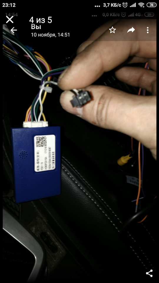

Скорее всего канбас не для Мондео. А я занимаюсь адаптацией ownice k1. Пока то что имею. Потом планируется перенести на другие платформы.

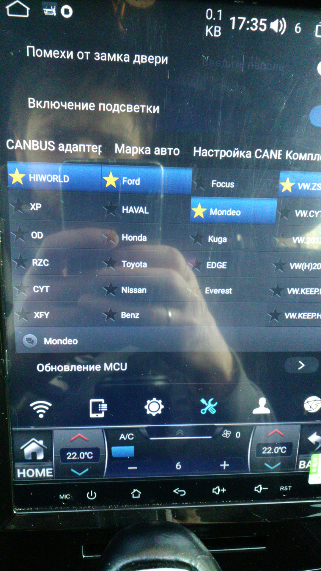

Очень жду…если б он был не для Мондео, то думаю климат бы не работал. У меня Блау стояла. В самой ГУ очень много вариантов с выбором канбасов. Вот то, при каком раскладе работает климат, а так вариантом по производителю Канбас много, на фото не все.
Динамические линии камеры тож не поворачивают(( хотя в настройках это есть.
И у вас в ГУ вроде как есть внешний api, у меня вроде нет(хз как точно посмотреть)
Очень полезное фото, спасибо! А по динамическим линиям… Скорее всего их надо пробрасывать тоже из MS в MM шину. На счет api… я расковырял apk Ownice и нашел там внешние сервисы. Смог подключиться к основному сервису с грокостями, режимом и прочим, к радио, к родному МР3 и блютуз. В принципе, этого достаточно, чтобы уверенно определить какой сейчас режим и передать его в будущий адаптер.

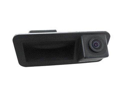

Ставил себе такую камеру, динамические линии работаю норм
У меня такая же, динамические линии тут просто фантик, они работают от гироскопа, причем с задержкой и некорректно показывают траекторию, а штатно динамическая разметка должна работать от положения руля и показывать конкретную траекторию… Но для красоты сойдет и такая =))
