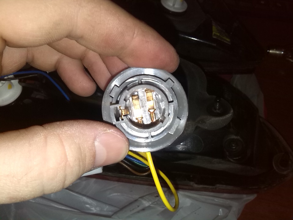

Сегодня выдался выходной день и не смотря на то, что приболел, руки все равно чешутся установить два маленьких проводка в мои задние фонари.
Спасибо большое vovan122 ! Он мне и с проводками помог и все в картинках запечатлено у него в БЖ. И спасибо ramilka722 — у него изначально увидел эту запись, но не знал где достать этот проводок
Думал, что можно не снимая фонаря вкорячить проводок, но не тут-то было. Еще несколько мгновений и фонарь извлечен, идем домой и работаем по картинкам www.drive2.ru/l/5410034/, за которые опять благодарим vovan122 Фоток как это все работает нет у меня, т.к. половинка работает, а кого-то просить сфотать — ломает))

Честно, только получив данные провода, понял, что ничего сложного нет в том, чтобы сделать это самому. Покупаете на рынке "папу-маму" и обжимаете ими провод с одной и с другой стороны. Все! Размер (длина) провода немногим меньше длины почтового конверта.

У Владимира оставалась пара проводков, я успел их перехватить))) А так искть донора, наверное или что-то типо этого делать www.drive2.ru/l/4101548/
